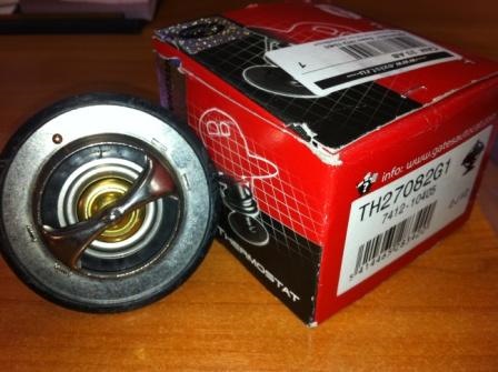

Предыстория такова, что с наступлением первых жарких дней в мае стал замечать что уж сильно долго молотит вентилятор охлаждения двигла после остановки, засекал по 5-7 минут бывало. Ясен перец, что не есть гуд это. Цепляю ЕЛМ-ку, катаю с планшетом пару дней, наблюдая за температурой. В пробках и в тяжелых условиях махом вырастает до 99-100, с климатом 103-104. В принципе температуры для G6BV на грани нормы, но постепенно становилось хуже… При этом на трассовых скоростях, температура опускалась до вполне обычных 90-93х. Стало понятно, что забит радиатор (радиаторы). Плюсом проверил момент открытия термостата… На 87ми всегда четко открывается, подумал о, нормально, но открыв мануал, понял, что должно быть 82 градуса. Значит термос на замену, взял проверенный GATES TH27082G1 .

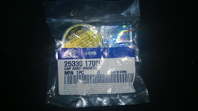

Понимал что надо что-то делать с радиатором, а именно менять) Так как он итак потел по бачкам, а потом и вовсе стал прямо подтекать. А началось, похоже, все из-за заедающей пробки радиатора. Так как на нем очень сильно разбухла резинка, что её довольно трудно было вытащить из радиатора. Купил и пробку. По совету форумов взял 0.9 атм, вместо родной 1.1. Ориджинал. HYUNDAI/KIA 2533017000

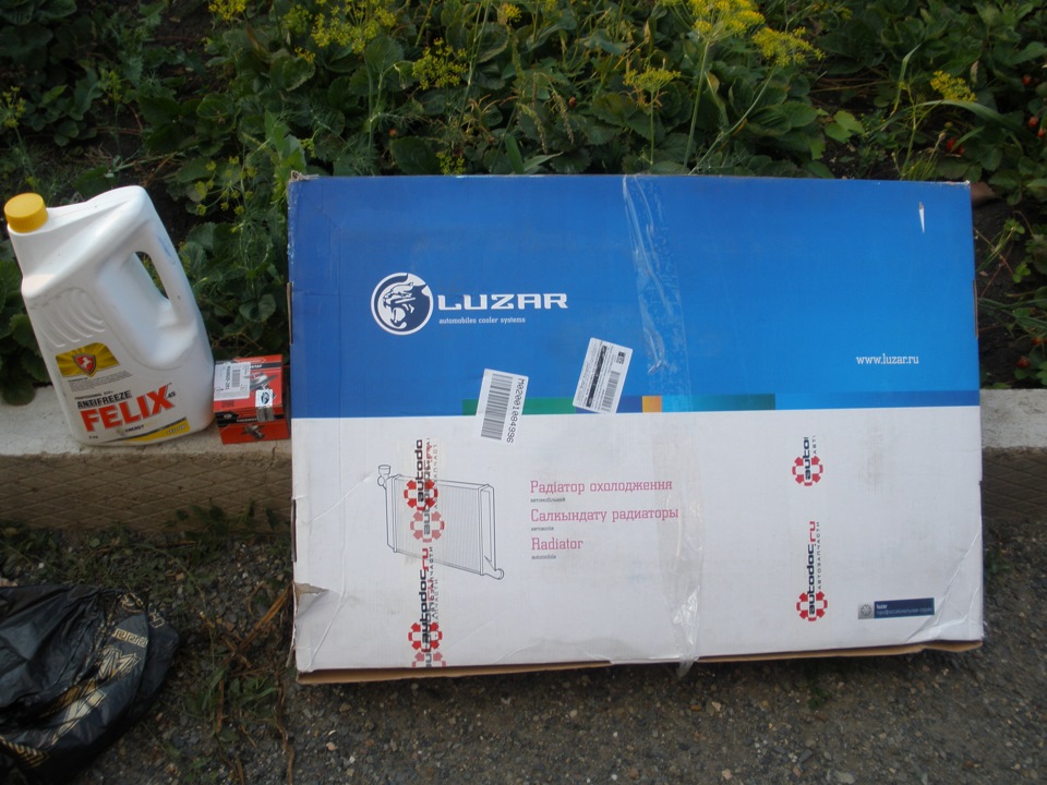

Ну а радиатор выбрал LUZAR LRcHUSo98101 зарекомендовавший себя очень хорошо среди Сонато\Маджентисоводов.

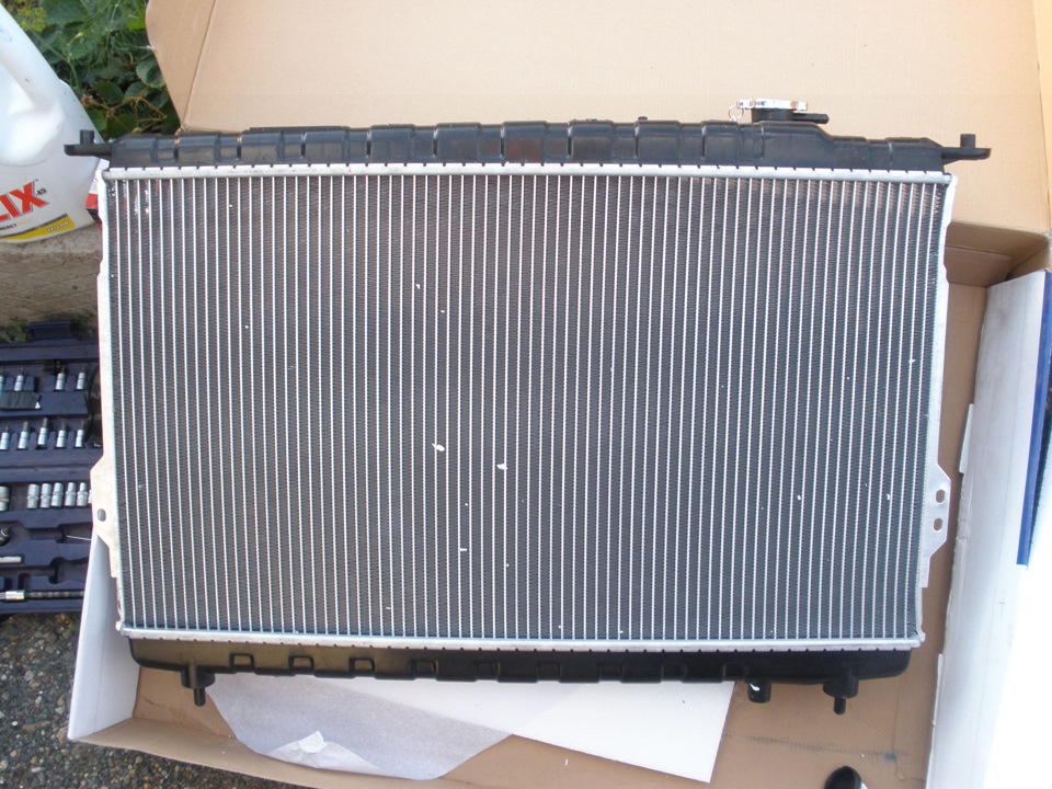

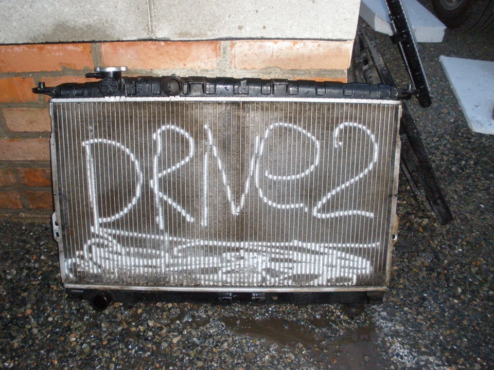

Новый радиатор) Идеально прозрачный

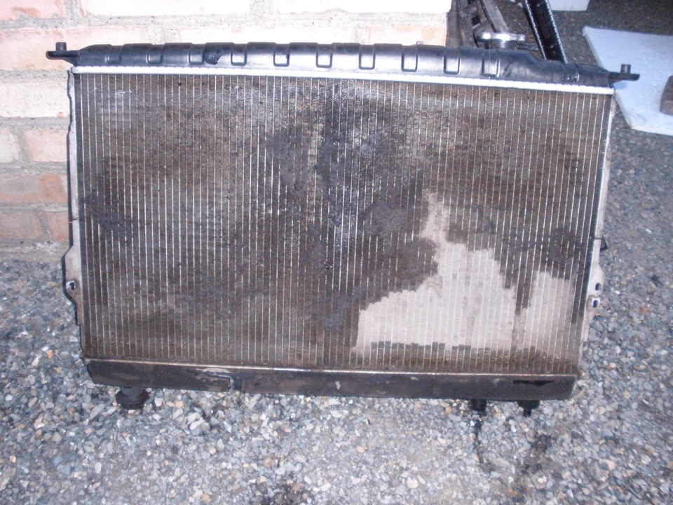

Старый не самый забитый, какой я видел, но я немного офигел… Так что парни, не скупитесь, жара, размеберите, помойте для профилактики все.

На старом радиаторе Андрюха продемонстрировал как не надо мыть Керхером радиаторы)
Теперь об эффекте. Понаваливал до отсечки, поползал на холостых под нагрузкой, температура выше 97 даже не поднялась. Вентилятор на первой скорости иногда срабатывал, на второй всего 1 раз и то на 20-30 секунд. Я доволен) Брюнетке теперь не жарко)
Всем холодных радиаторов, солнечной погоды и мира!
