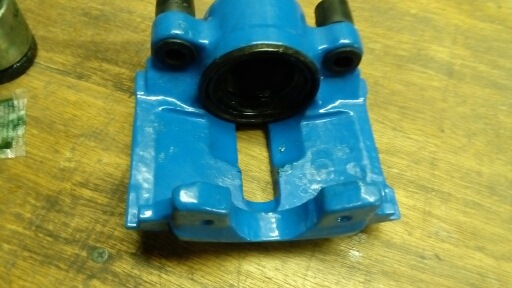

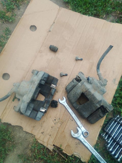

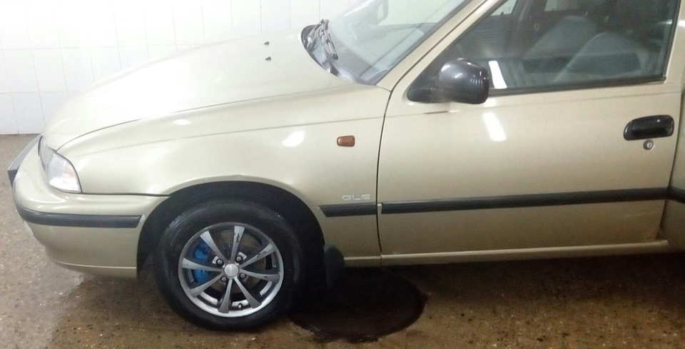

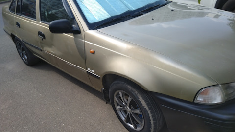

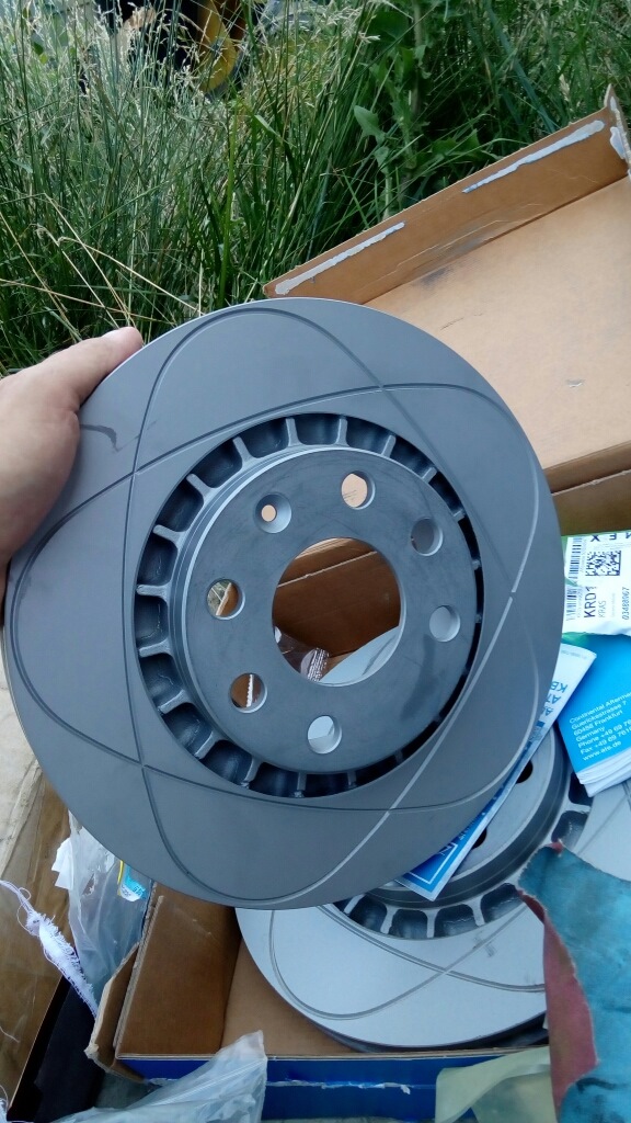

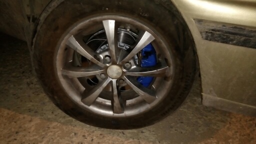

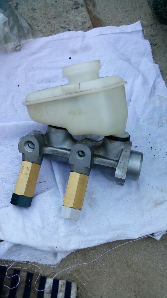

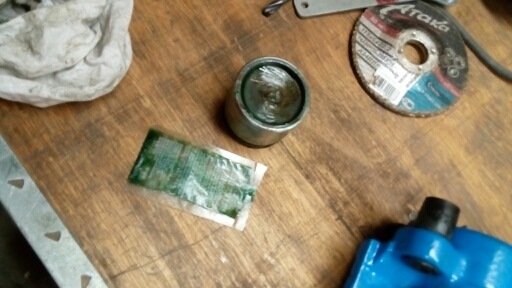

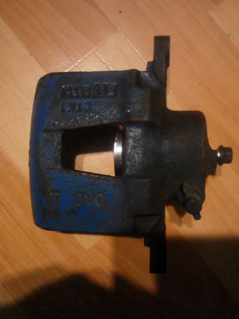

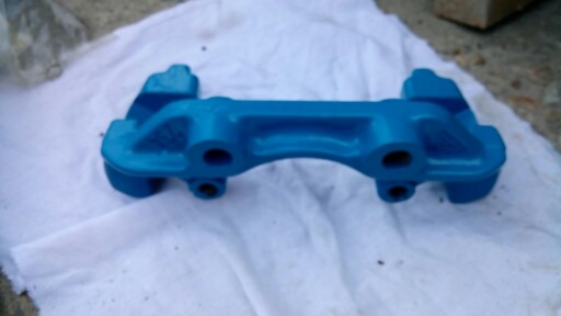

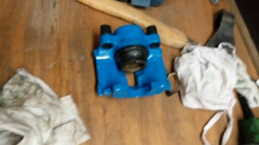

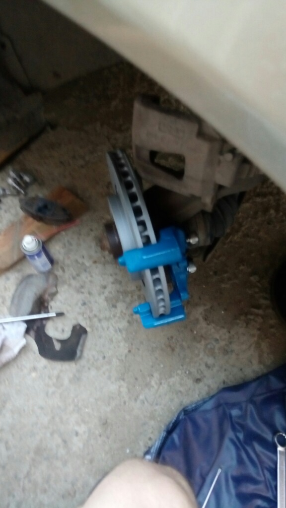

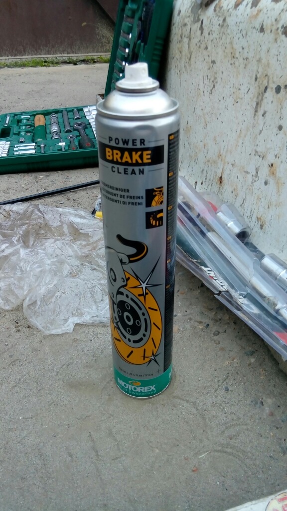

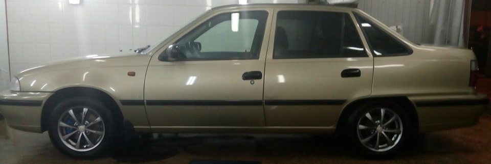

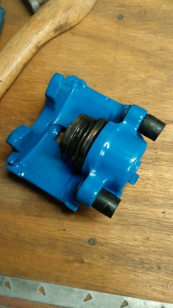

Итог, к сожалению на грязной машинеВот так смотрятся с дискомА это взгляд на установленную скобу и дискКрасота. Power Disk от ATEОчень полезная вещь. Очистительные тормозов. Смывает все на ураСтарые РТС с ГТЦ на 22Отмытые болты суппортаГТЦ на 22 с новыми РТС 3/40Скоба. Покрашенная порошковой краской. ЗапеченнаяСмазка для сборки суппорта. Другой не было в адекватные срокиТормозная жидкостьСуппорт и поршень встретились и объединилисьПоршень в смазке ждёт свой суппортСуппорт ждёт свой поршеньСобранный суппорт

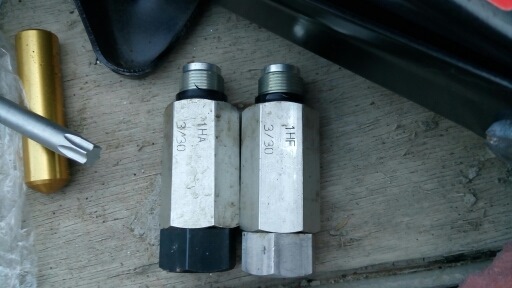

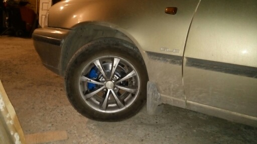

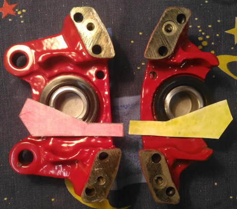

Да, это они. Намучился я конечно с ними. Рассверлили только на станке. Потом резьбу нарезать пришлось. Штуцер прокачки (он под 10 ключ) брать с ланосовских (старые нексиевские тоже подошли бы) суппортов. С учетом того, что резьба немного не под тем углом пошла пришлось добавлять и уплотнять все это дело медными шайбами (отклонение от соосности 0,5 мм), сделанными вручную. Но результат есть и он на фото. Также шлифанул поверхности поршней и суппортов изнутри диском для шлифовования зубных протезов — твердая резина — классная штука, как оказалось. Еще заказал комплекты болтов всех, кроме болтов суппорта. Теперь все новое и блестящее. После окончательной замены составлю список з/ч на продажу.

Результат конечно шикарен, у тебя все получилось это они?

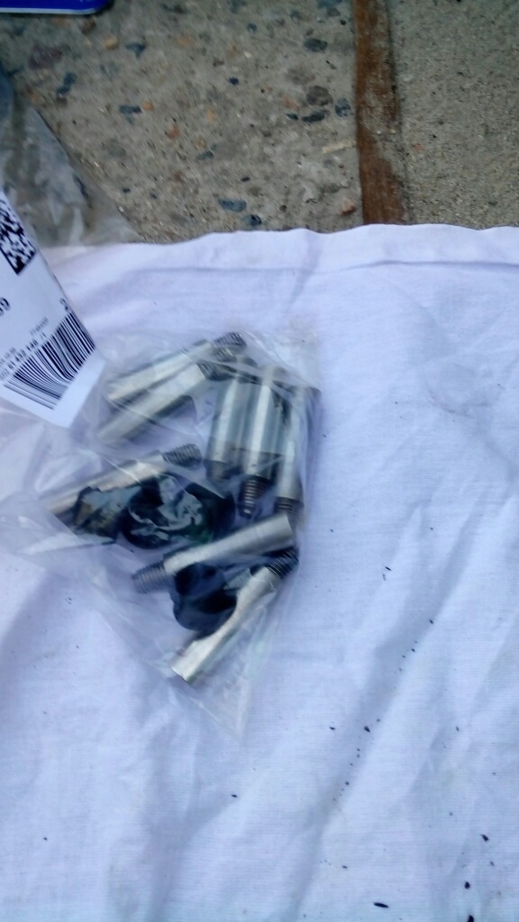

Я извиняюсь, но новые РТС не 3/30 а 3/40.
