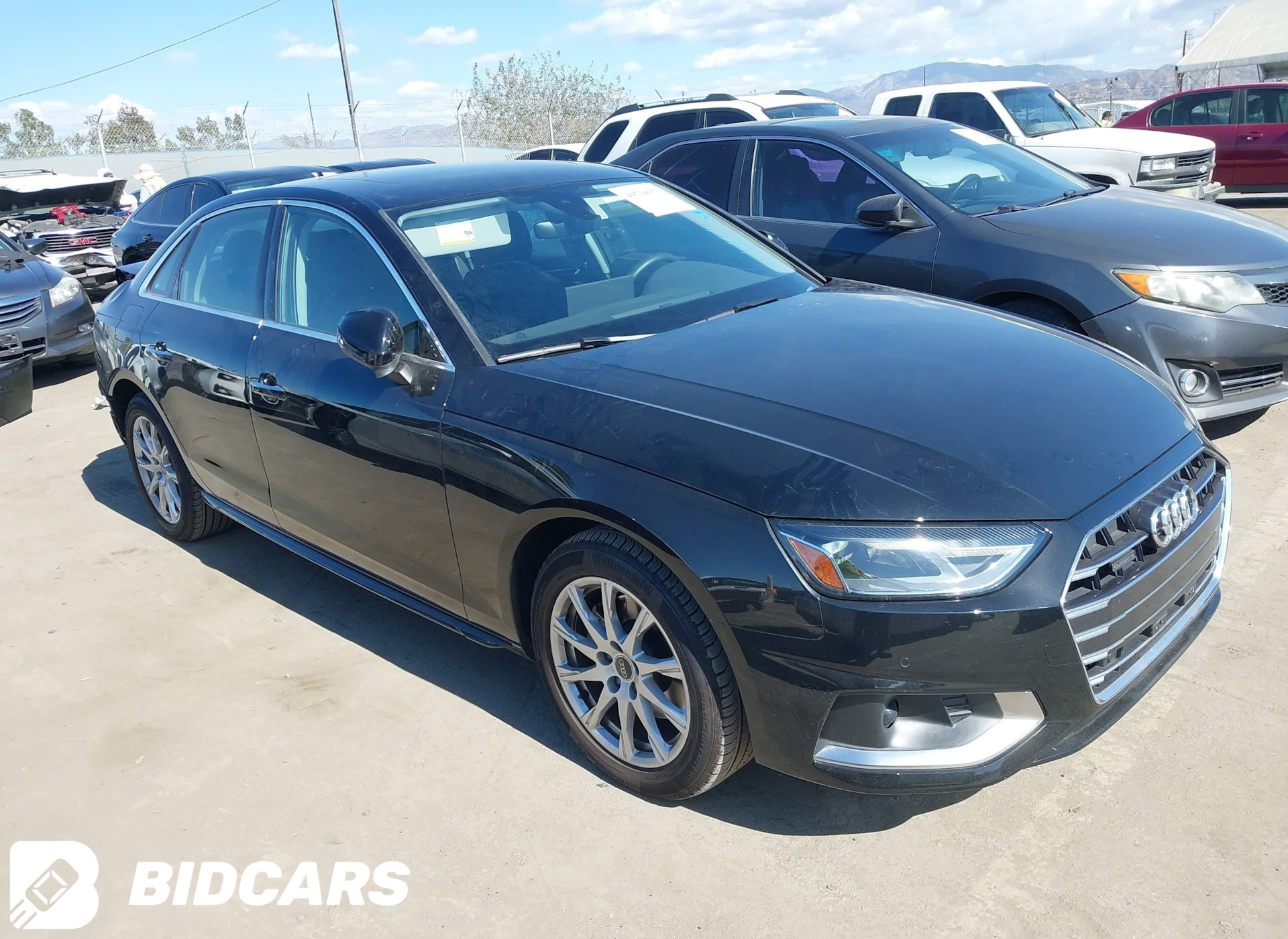

На самом деле о выборе дисков и резины, я задумался ровно в момент когда выкупил авто с американского аукциона.
Штатные r17 выглядели маленькими.
Вопрос требовал тщательного изучения всех возможных размеров дисков и резины!

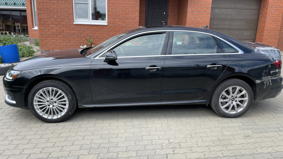

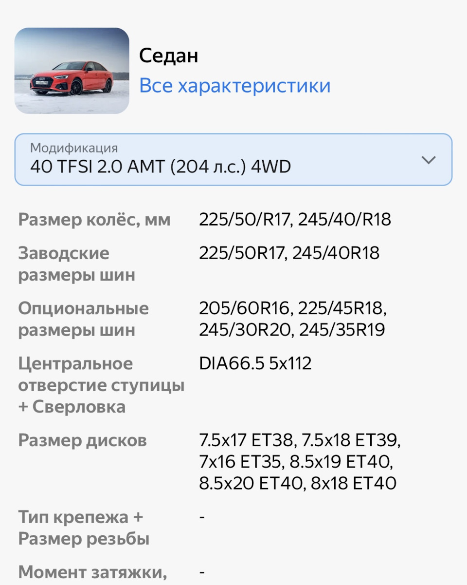

Завод предлагал для моей модификации машины два размера:
225/50R17
245/40R18
Обладателем первого, собственно, я и был. К слову говоря, если красота дисков — это субъективно, то комфорт езды на них однозначно высокий, как и их профиль в 50% от ширины покрышки.
Смотрится они тоже приемлемо для стока.
Второй размер r18 мне показался более подходящим. Начал изучать размеры покрышек. Завод рекомендует 245/40

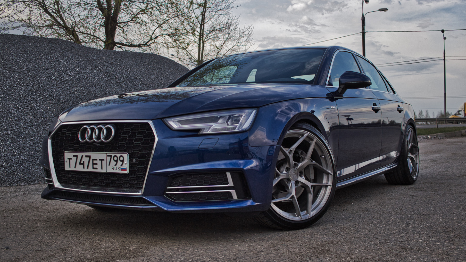

Все было хорошо, пока я не увидел обзор на А4, где красовались черные диски HRE FF10 на черной Ауди.
Темная сторона манила меня. Головой я понимал, что там явно R19, высота профиля 40 если не 35. А две известные проблемы в России так никуда и не делись.

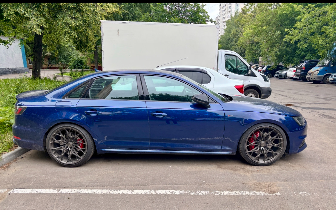

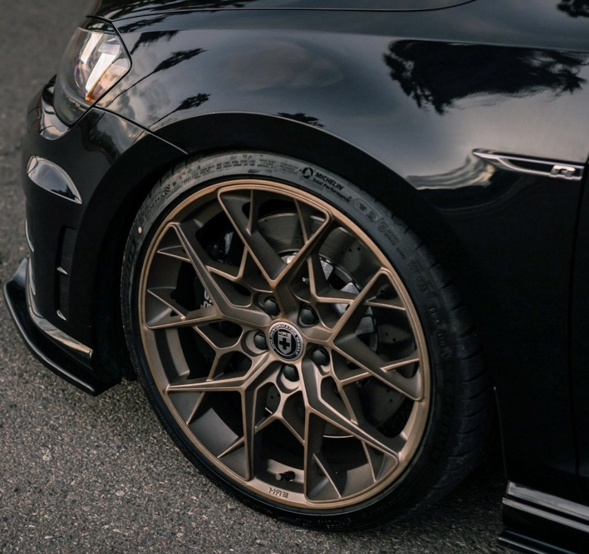

Красивее дисков я не встречал, до того момента пока не посмотрел сериал "Гангстерленд" где главный герой Гарри ездил на RS6.
Секрет их красоты прост: 5 спиц с раздвоением к внешней стороне. Простая снежинка. Простая как все гениальное.
Черный мат и объем завораживали меня. И я начал искать что-то похожее, а как известно, кто ищет, тот всегда найдет!

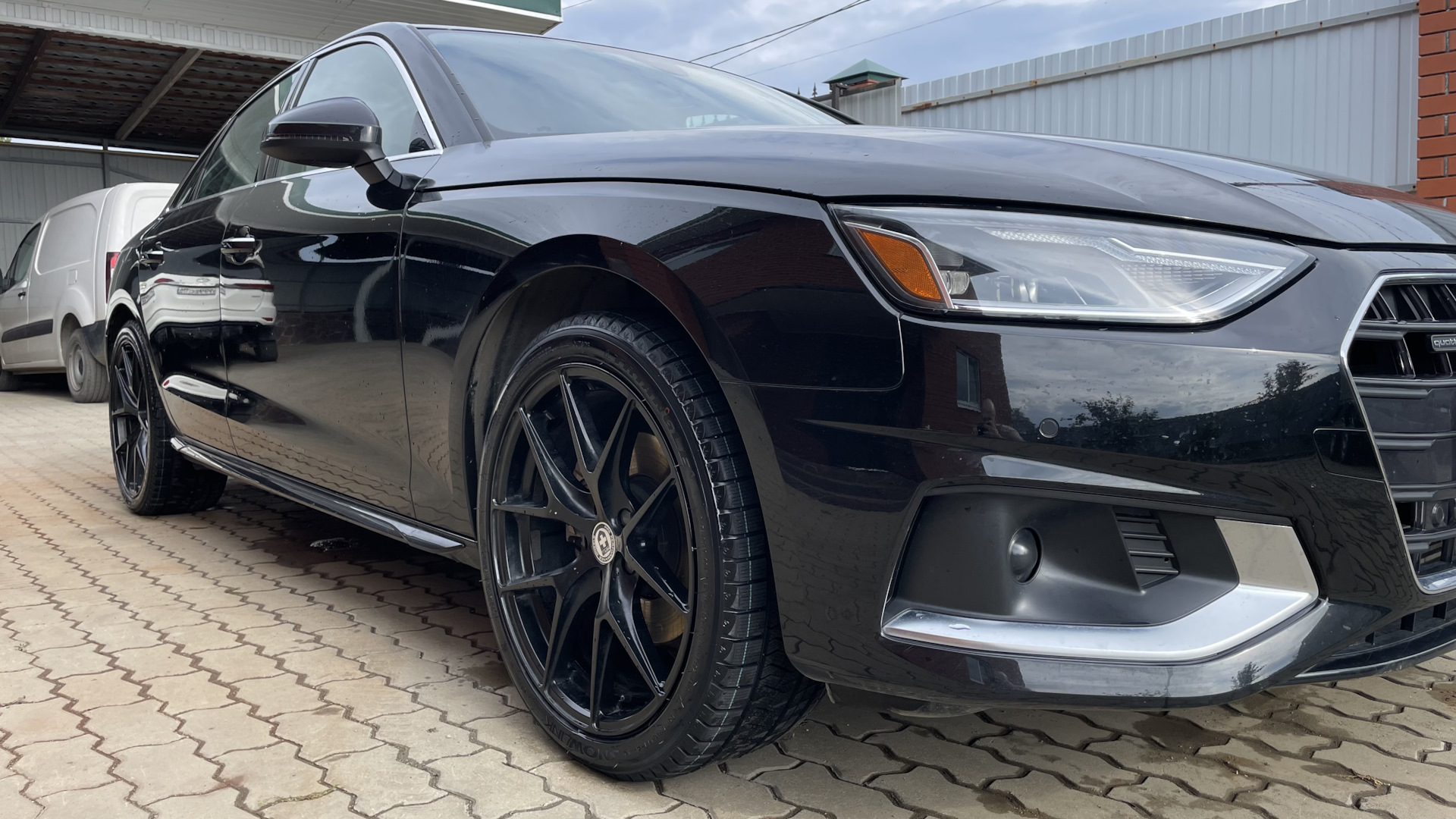

Реплика от HRE, выглядит именно так как я хотел!
Из минусов: куча объявлений на авито, где они варенные и битые.
Но тут скорее вопросы к нашим дорогам, а не к качеству изделия.
Резину выбрал исходя из отзывов и обзоров, а так же тому, что предлагает рынок за адекватный прайс.
Резина расходник, который нужно менять раз в 3-5 лет. Китайский Триангл идеально подходил под эти задачи.

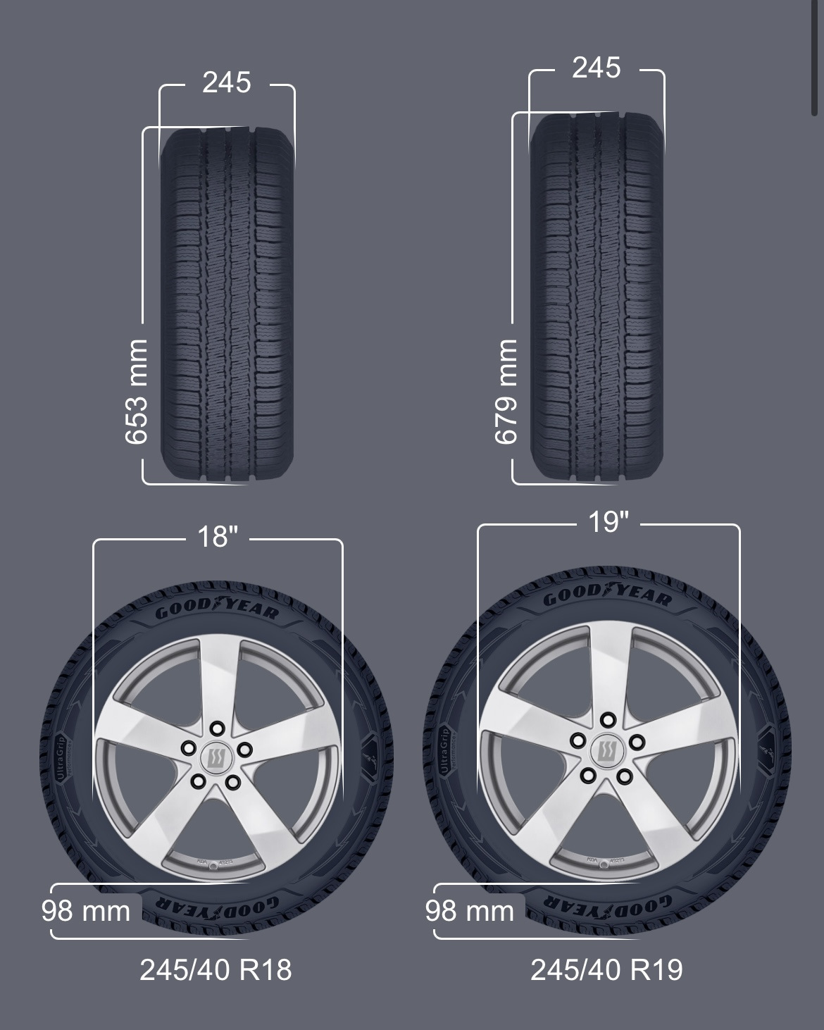

Размер выбрал 245/40 r19
26 мм — именно на столько в диаметре больше мои новые колеса в сравнении с заводскими r18, клиренс соответсвенно будет выше на 13мм.
Резину заказывал на вб, вышла не дорого (25к). Год 2025
Есть защита диска с боков, но 245 профиль на ширину диска 8,5 дюймов встает почти вровень. Хотя по таблице это идеальный вариант. (255 вероятнее лучше будет защищать диск)
Сезон покажет действительно ли триангл "хорошая резина", стоящая в одном ряду с нордманом или нет)
Ну а пока мое сердце ликует. Иногда очень хочется послать мозг и прислушаться к сердцу 🖤
Всем красивые диски и надежную резину!
Ну и конечно "до" и "после"

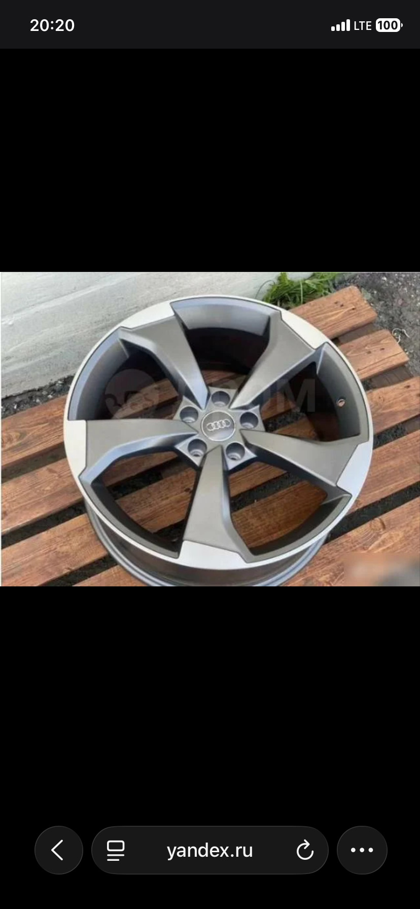

Тут дело вкуса)) но посмотри роторы от Б9
Хорошо 👌
От Б9 прям идеал как по мне! Я когда искал не мог найти именно оригинал
Это 5 лучей которые?
Неее
Скинь пожалуйста фото…чет я завис 😁

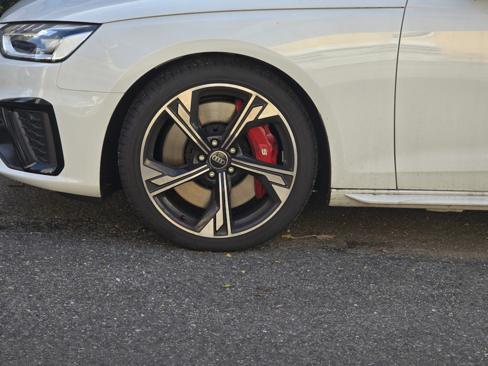

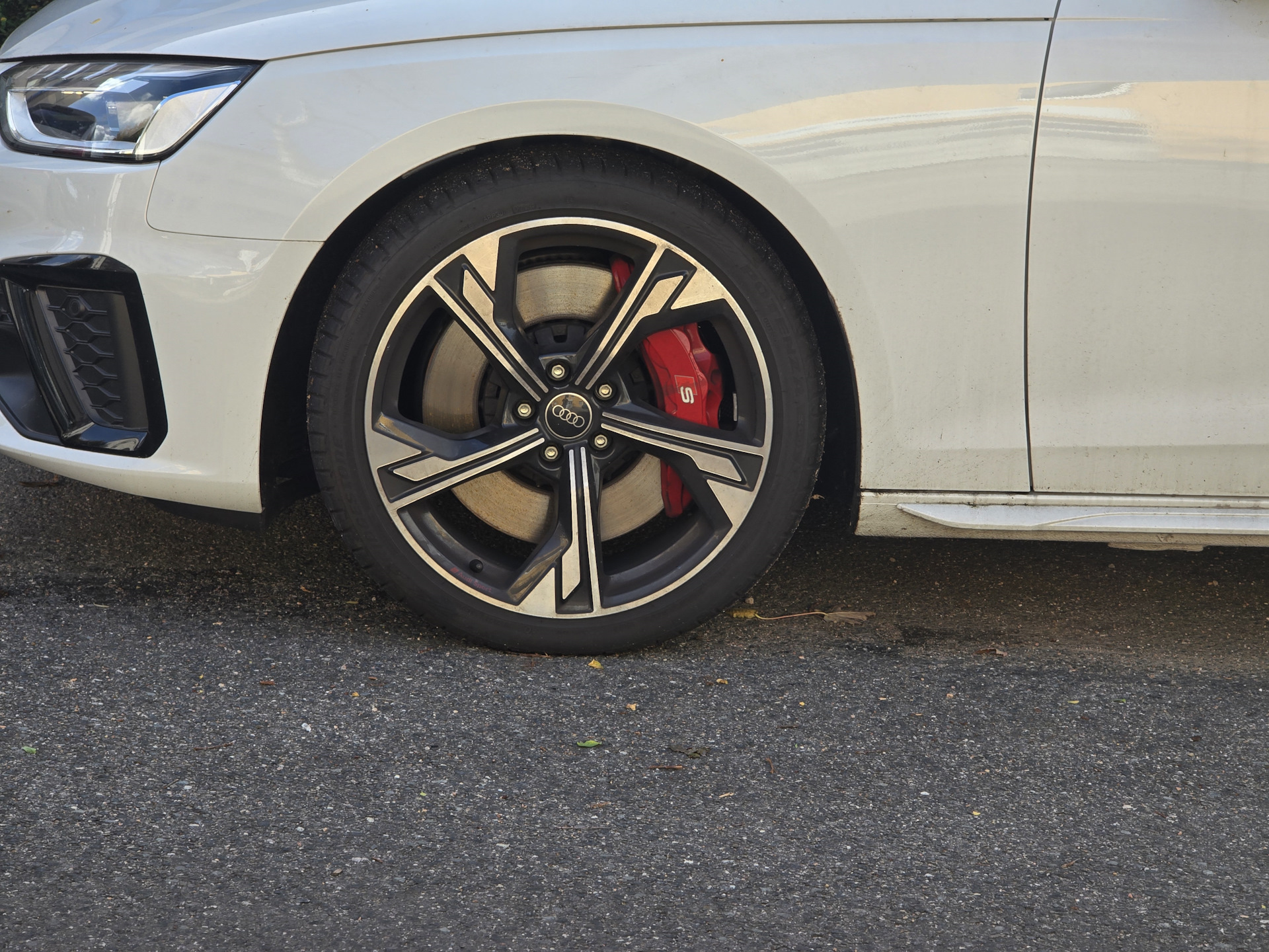

Вот это именно роторы от кузова Б9
Понял, грани чуть рубленые…фиг найдешь конечно…)

125к) Ориги)
Да у них цена всегда такая
Штутгарт название)
