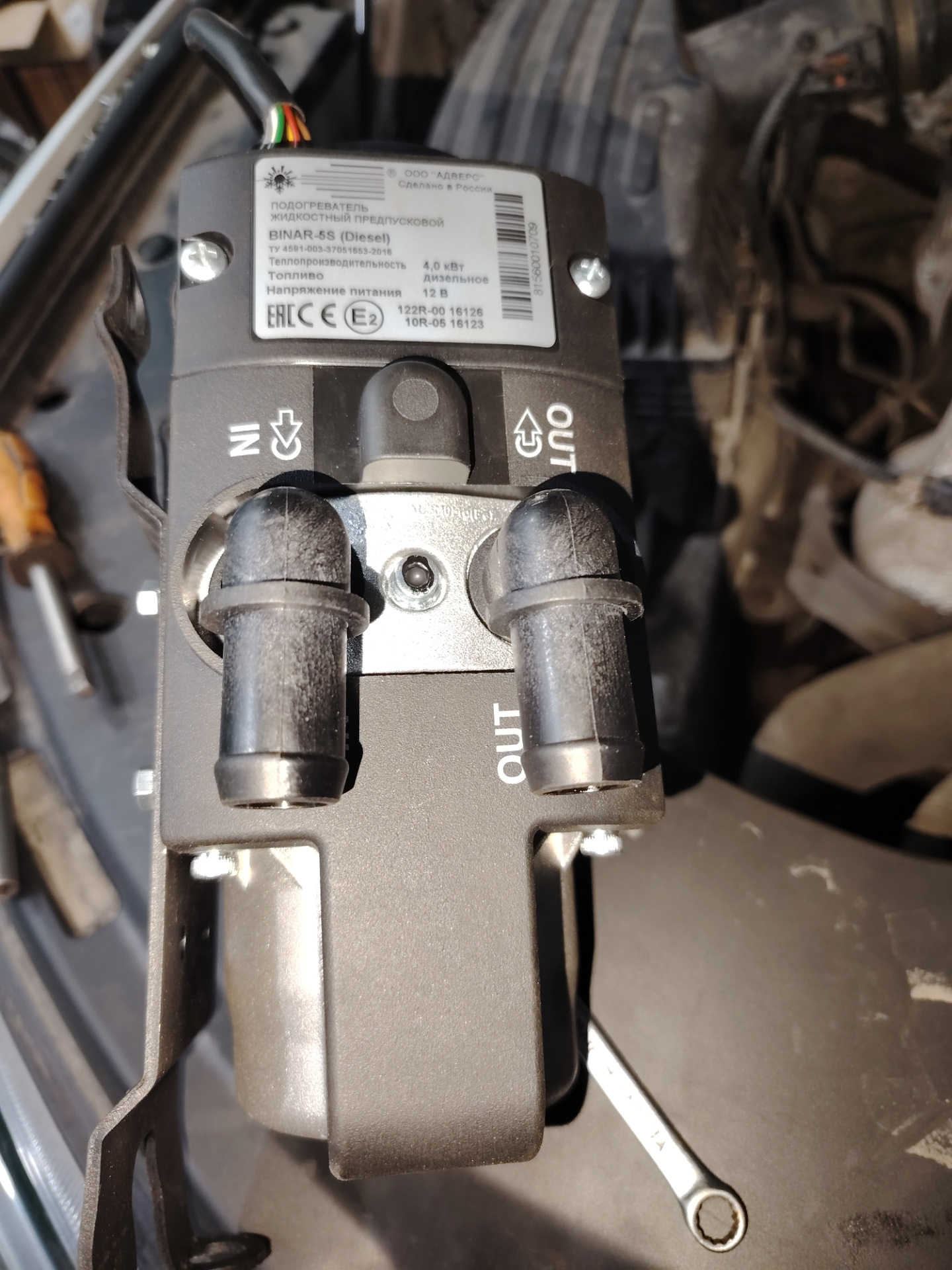

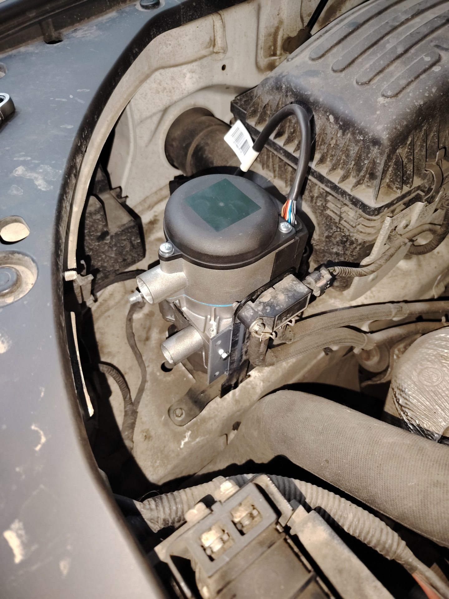

Сам аппарат

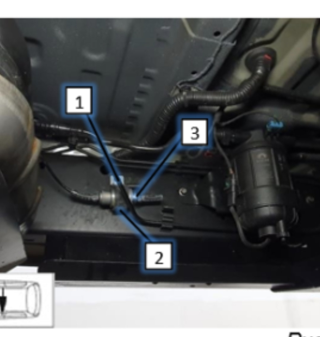

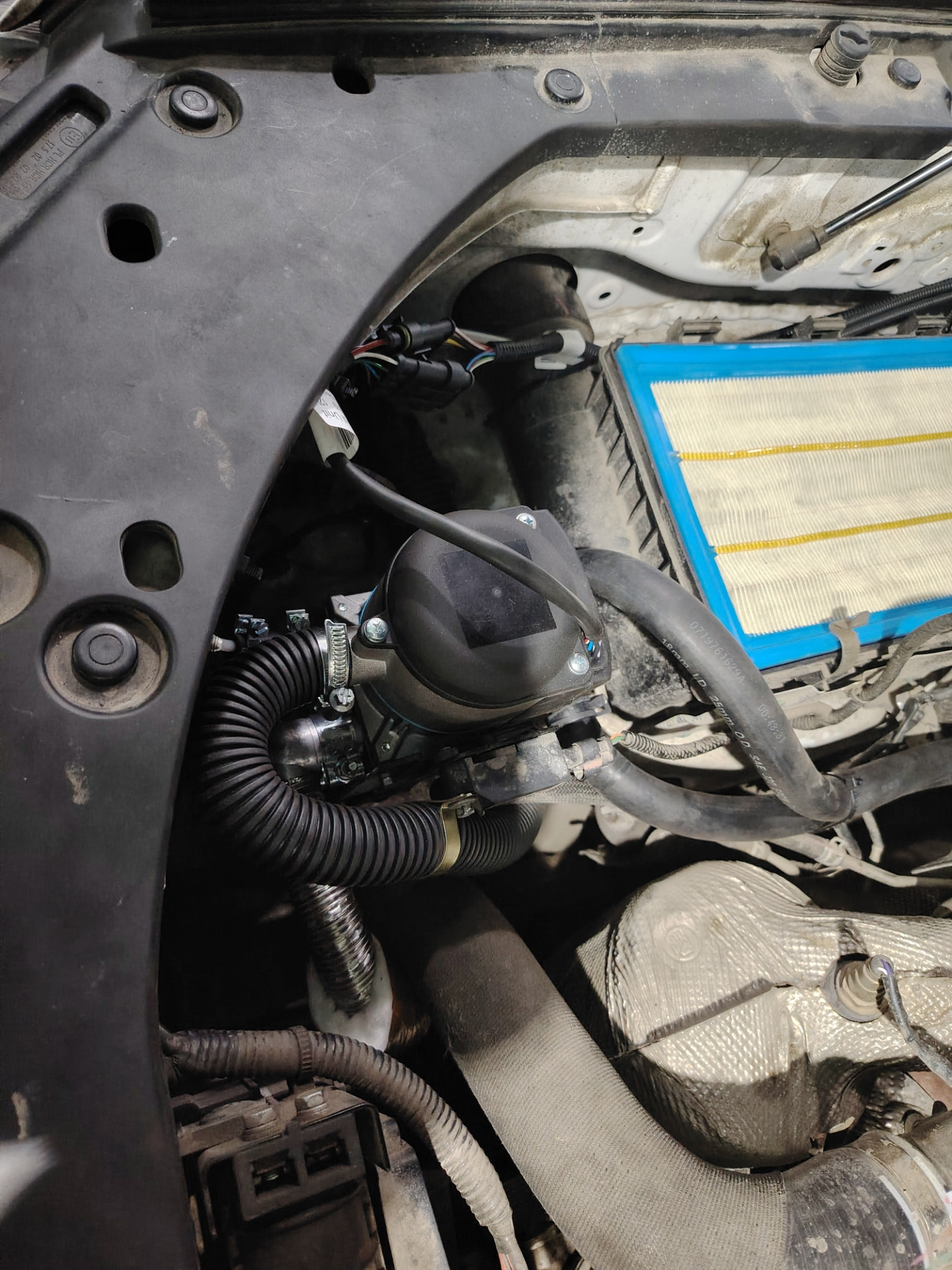

2 часа ушло на то что бы его сюда поставит, мерил в начале родной кранштей к нему который идет, гнул ну ни как он не влазит все упирается куда-то, том отрезал уши от него и привари к штатному креплению датчика давления в DPF

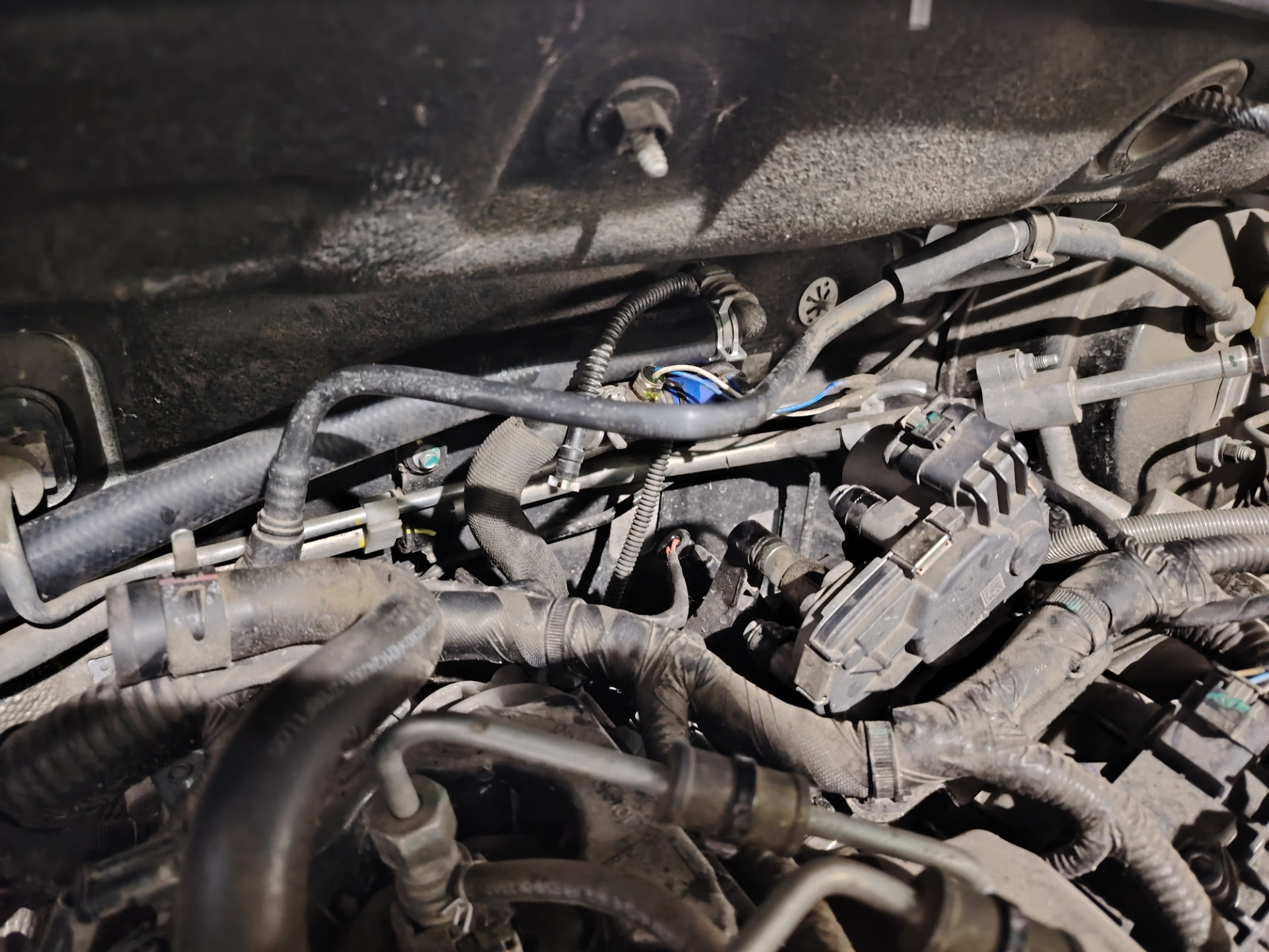

Прицепил падачу воздуха

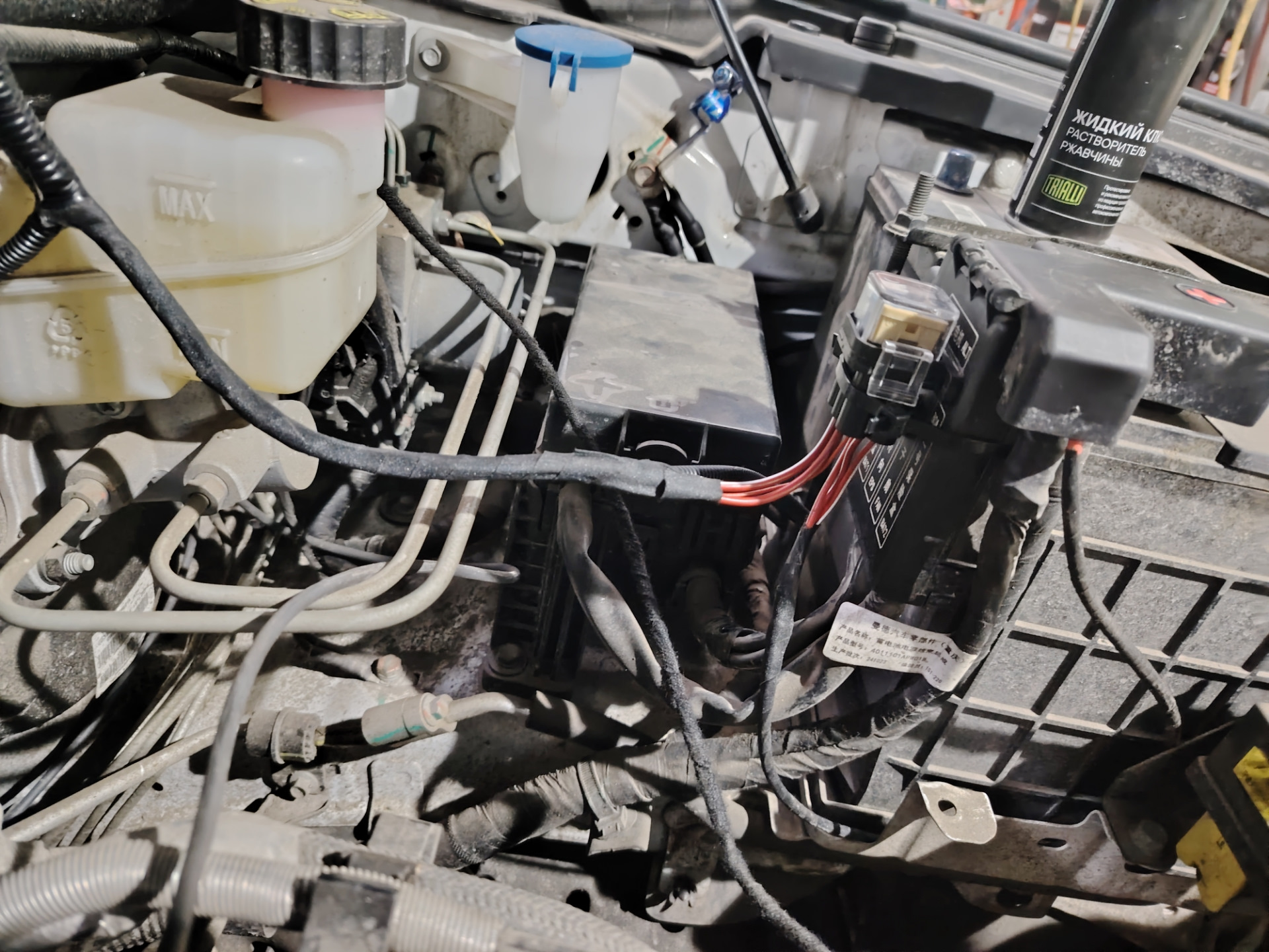

Проложил электрику

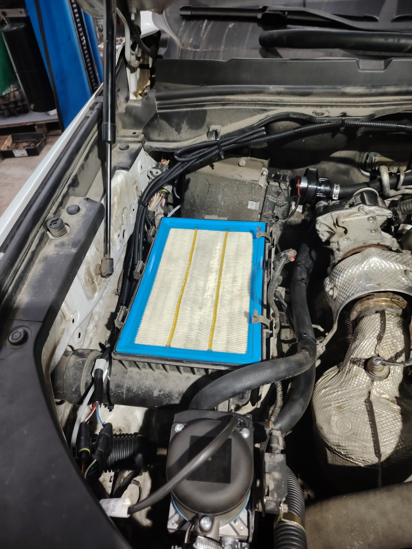

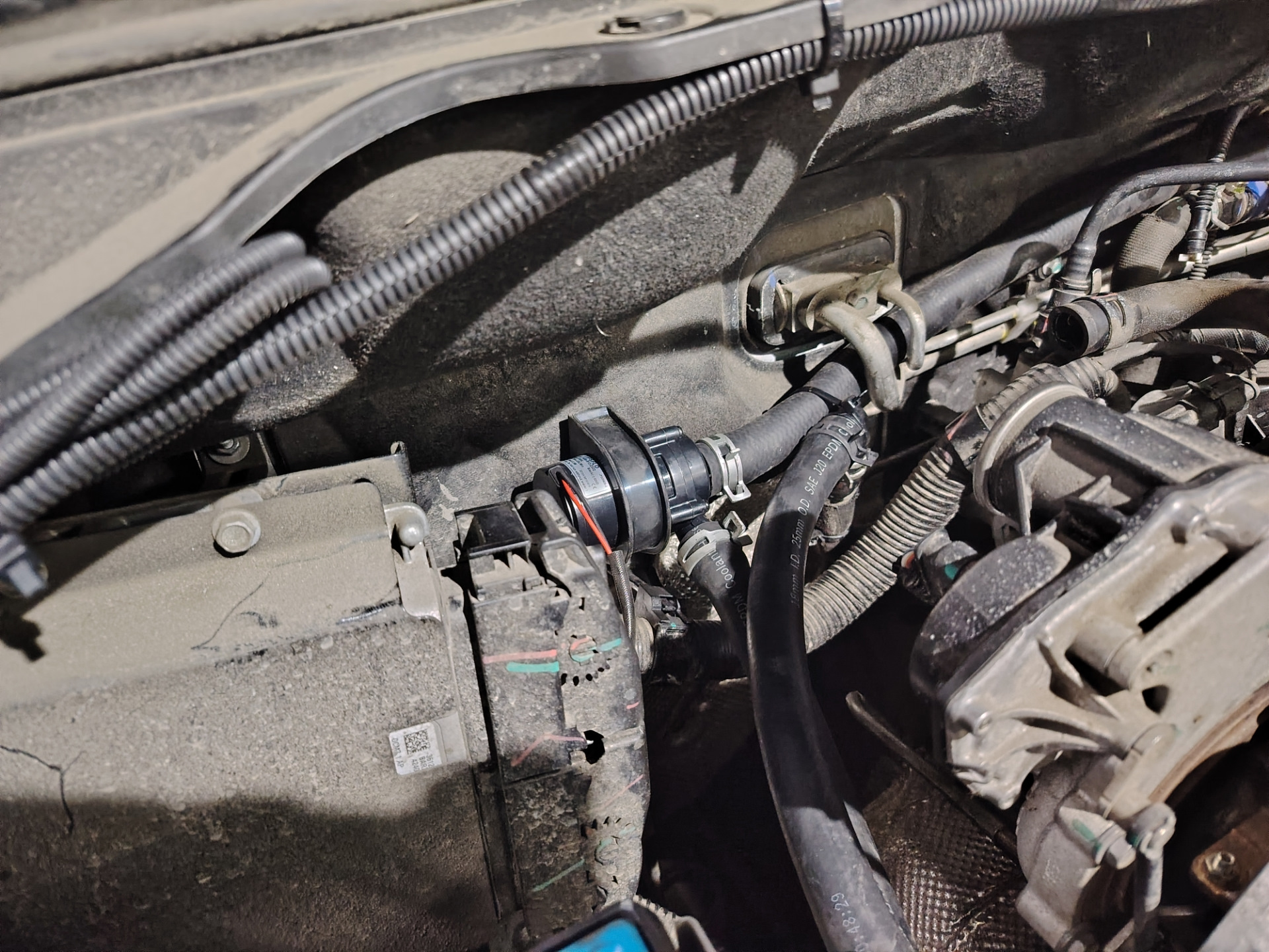

Доп помпу поставил сюда на родной болт крепления кранштейна

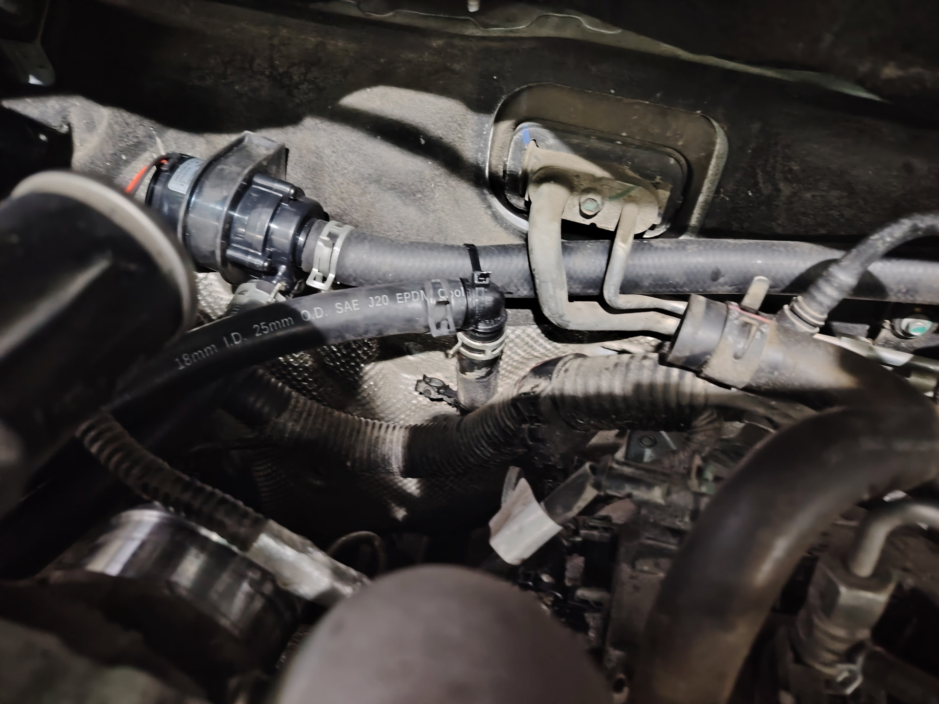

с десь угол 90 градусов это шланг который был на печке, ничего не резал просто подвернул его перегибов нет, но поже когда ставил фильтр разместил его не рядом со шлангом а ниже, так как он упирался в корпус филтра перед турбиной
Помпа питается с обратки печки
Преды на двухстороний скочи и хомутиком пока подтянул

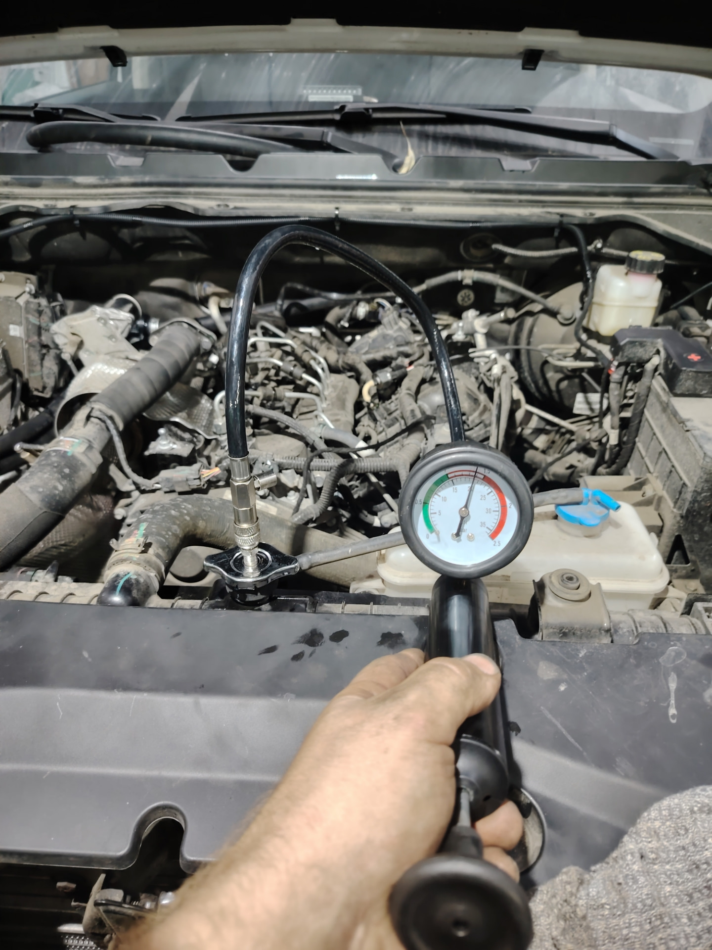

Проверка системы на герметичнойсть, 1.4 как на крышке

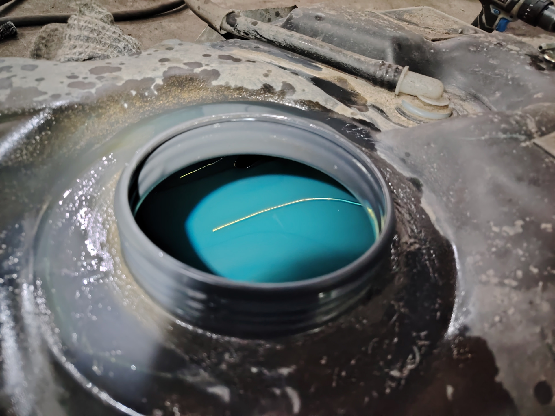

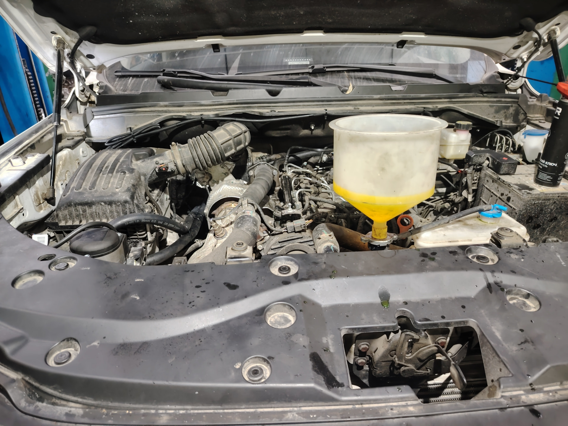

Залил и прогнал жидкость, хватило 1л

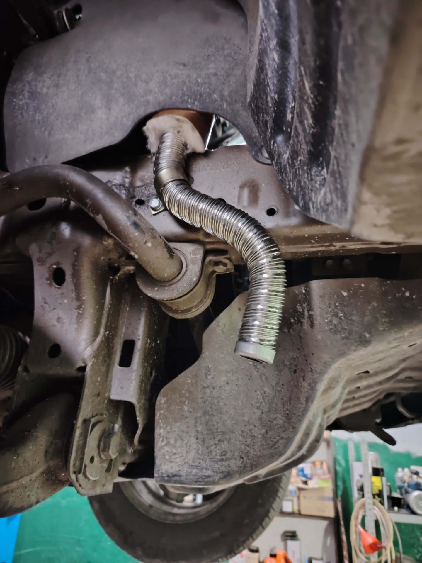

Выхлоп пока так, посмотрю возможно удленю его, сильно в плотную он проходит к патруюку впуска.

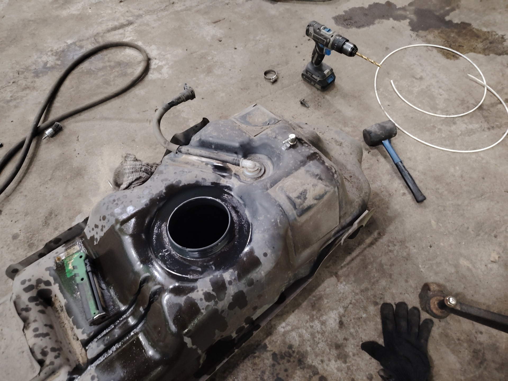

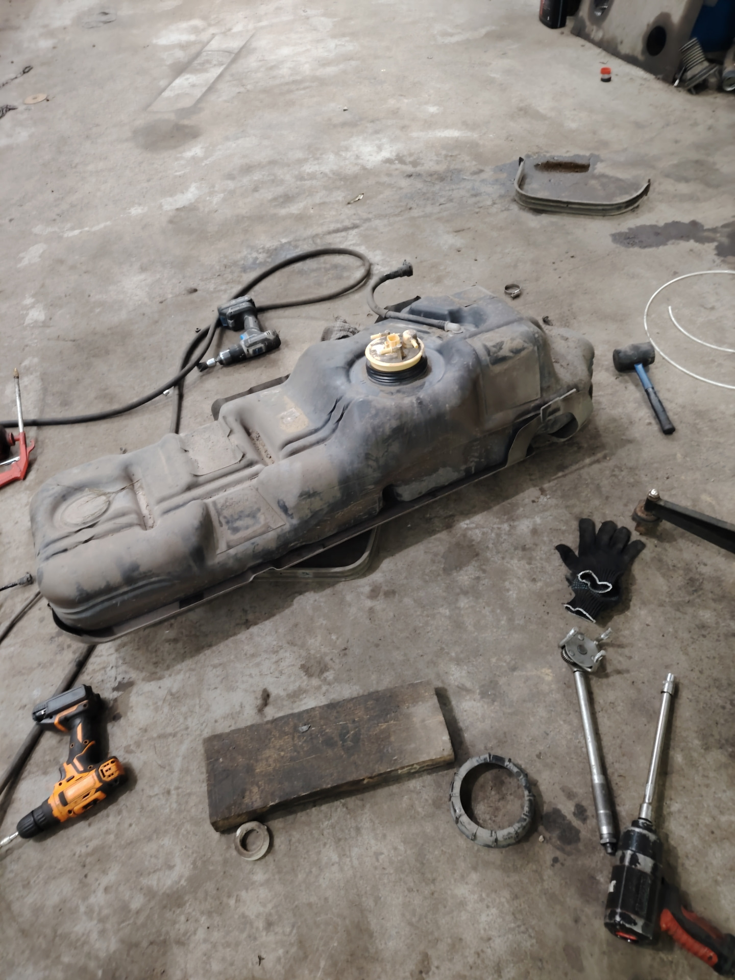

Снял топливный бак

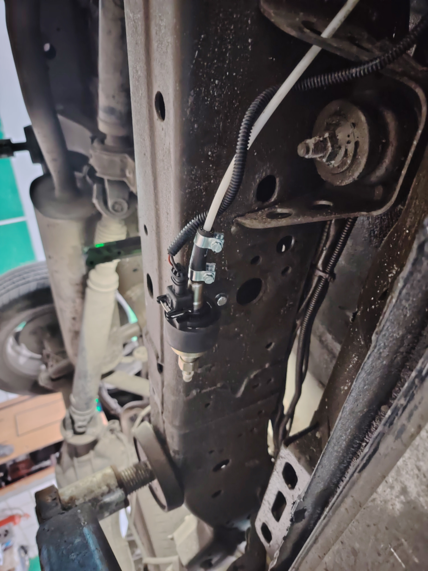

Топливный насос слева на раме
Решил не сверлить топливную станцию так как машина на гарантии и если насос сламается уже не поменяют
Трубку не резал а изогнул всю в баке поднял чуть выше дна, в баке литров 15 саляры
Был опыт замерзания топливного насосика при температурах от -30. На прошлой машине перенес под капот из под рамы. На этой сразу попросил, чтобы под капот поставили. Там можно и кипяточком полить, да даже рукой в руковичке минуту подержать, этого достаточно. А под рамой уже сложнее…
Насос топливный низко поставил, нет ?
Я говорю низко по моему, оторвет
Филтр топливный рядом весит на такойже высоте, еще не оторвался
Смотря какие дороги, у нас уже были прецеденты, с отрывом фильтра
Тоже о нем постоянно думаю когда по ухабам катаюсь
Защита на них есть, фирма шериф
Я так ставил
