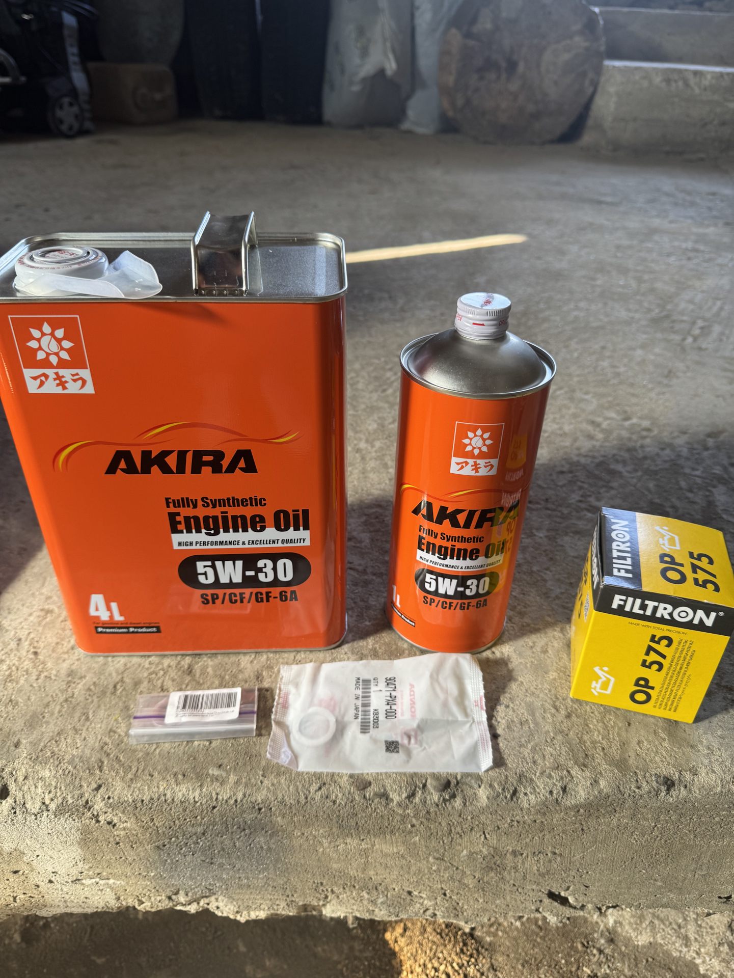

Проехал с последней замены масла в двигателе 5000км и пришло время сменить
Заодно решил поменять антифриз и сделать частичную замену масла в АКПП.
1 В двигатель лил японское масло ENEOS PREMIUM TOURING 5w30 но к сожалению его больше нет в России
С ним расхода масло не было и само качество масло хорошее, лить хондовское не хотел потому что много пали и брать не понятно что за Овер прайс не хотел
Выбрал на этот раз Akira 5w30
Цена: за 5 литров ~5500₽

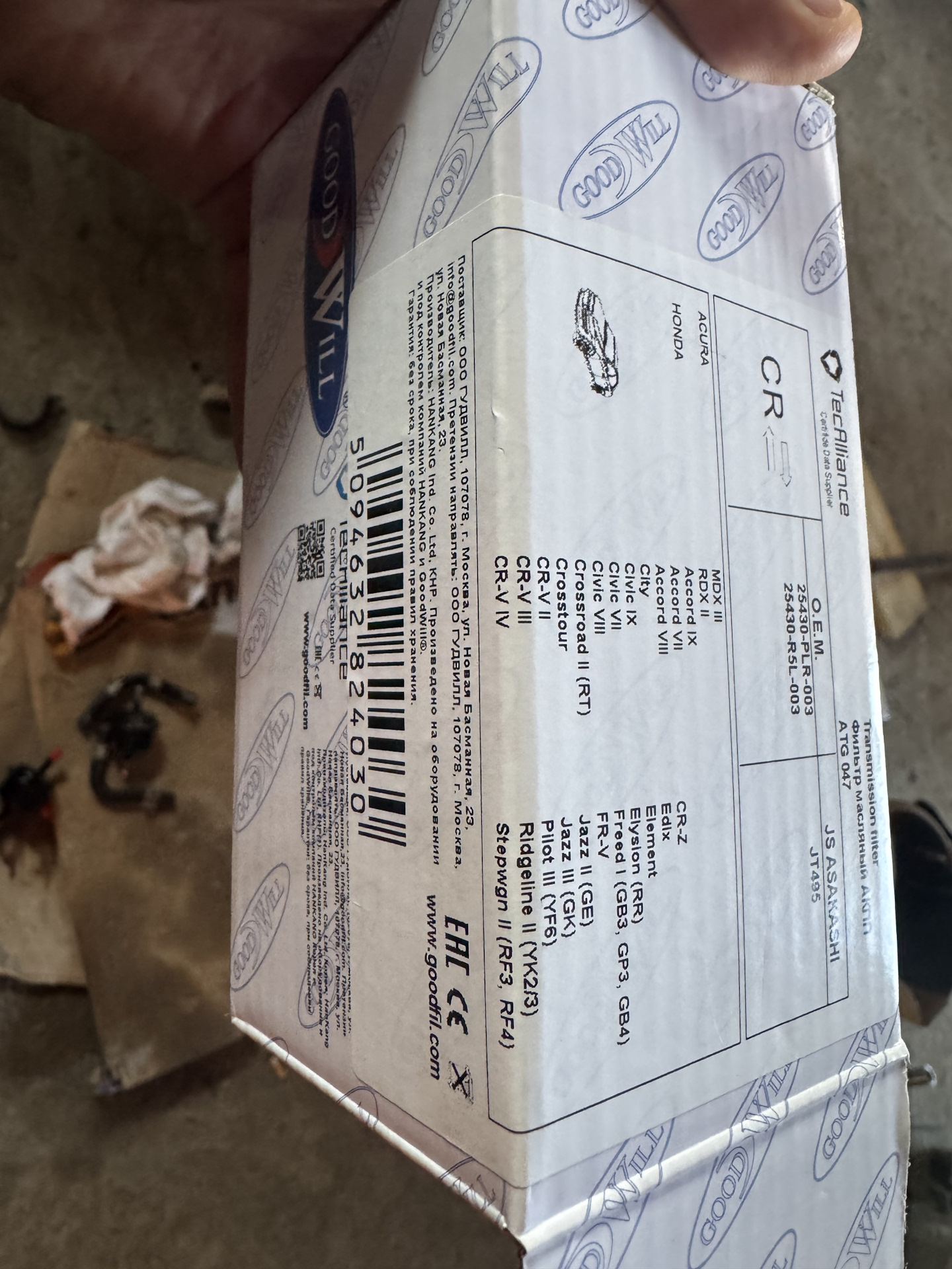

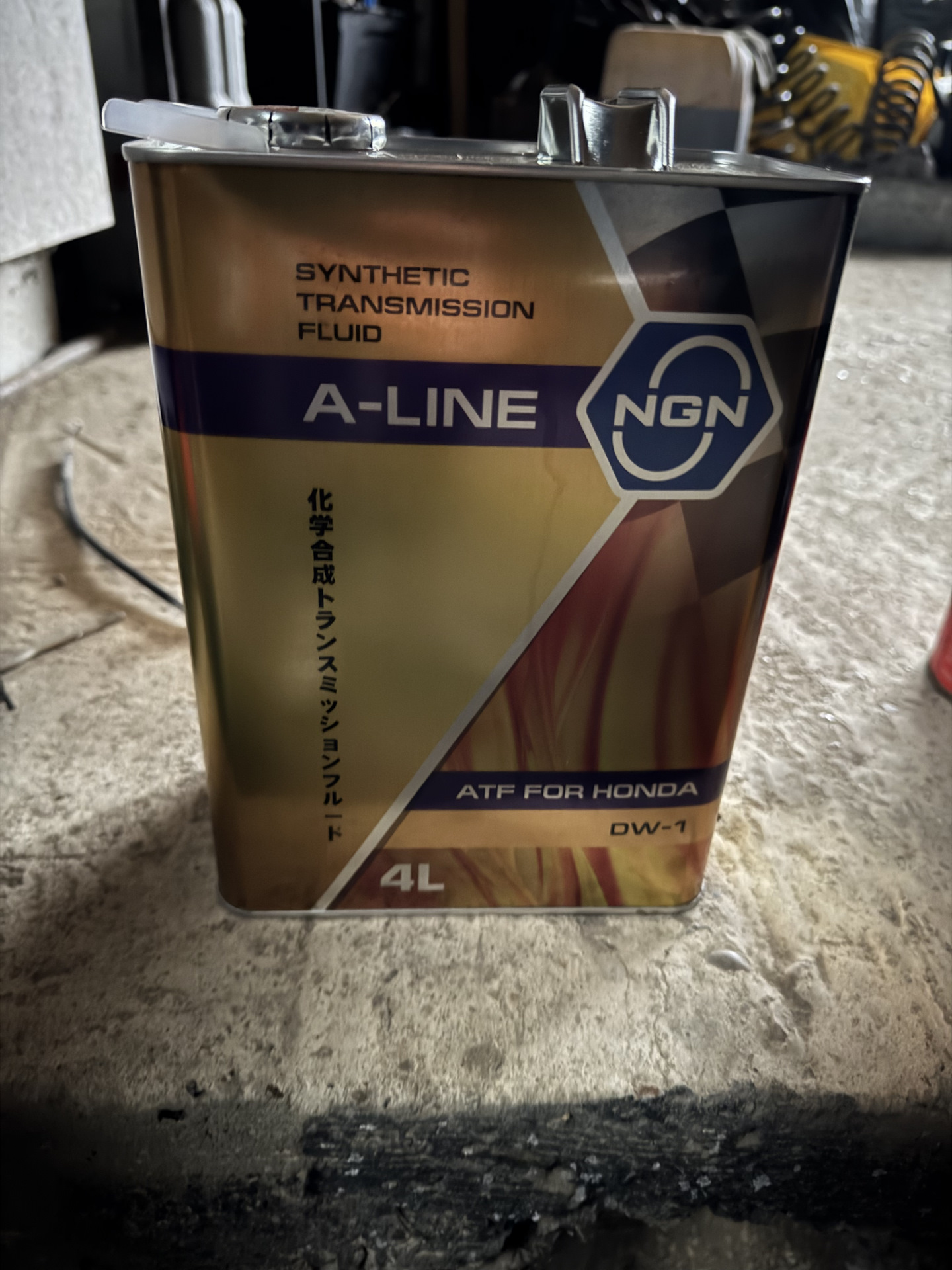

2 с момента покупки так и не получалось поменять в акпп масло, решил сделать 3 раза частичную по 4 литра через каждую 1000-1500км, и каждую замену новый фильтр
Масло так же выбрал NGN ATF DW-1(для Honda)
Влезло 4 литра, слил около 3,5-4л
Цена: за 4 литра ~3500₽ и фильтра ~1500₽
После замены: в этот же день проехал 300км, коробка переключается в разы лучше, вибрация ушла, думаю через 1-2 замены будет в разы лучше

Какой фильтр для коробки подскажите
Спасибо

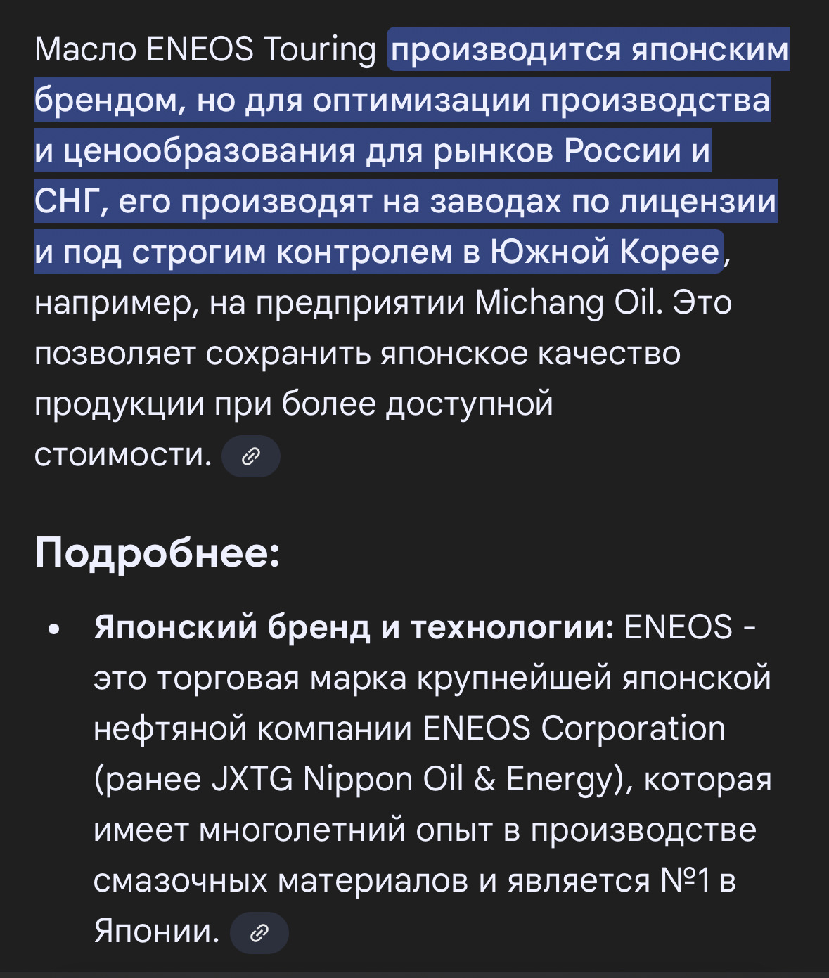

Eneos premium touring это не японское масло
Гугл в помощь)
Производится да возможно не обязательно в Японии, Корее например, но сам бренд Япония, и лично у меня было японское производство

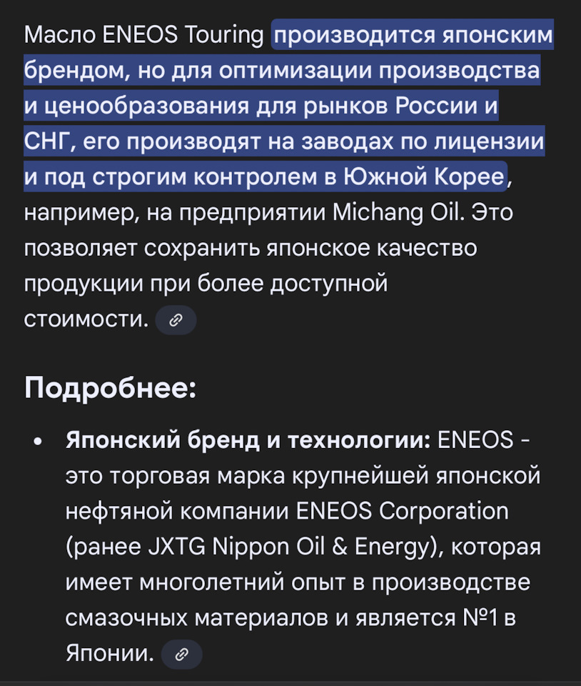

Японское масло это Eneos X, Eneos X Prime (в прошлом Eneos Sustina.
Touring было корейское масло, сейчас вместо него Akira, и Micking.
Производится, но сама компания Япония, производится по технологиям Японии
Это тоже самое как авто собирается любой другой марки в России но оно же не является Российским авто
Вот теперь Akira (бывший Autobacs) в продаже, и насчёт качества пока толком ничего не понятно 🤪

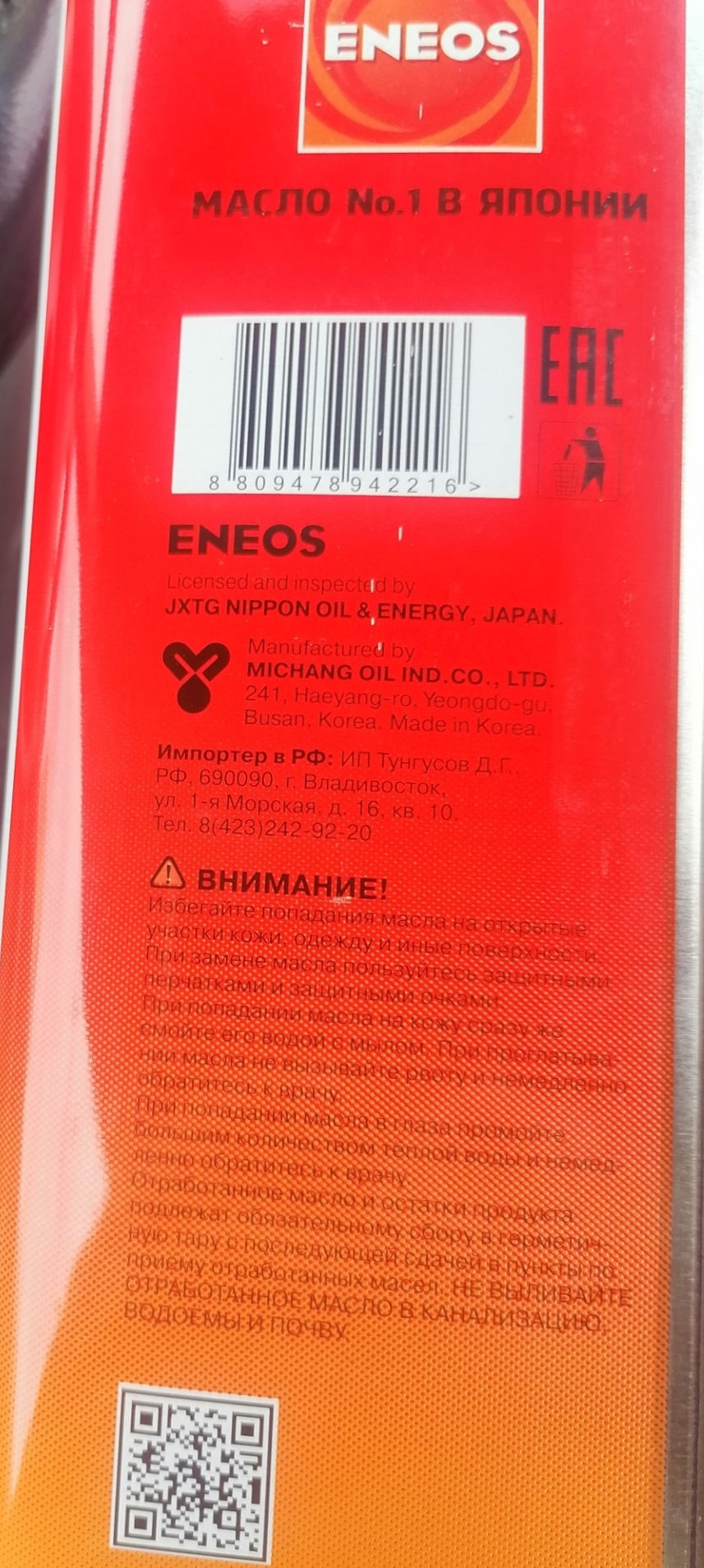

Штрих-код 880 говорит о том, что пр-во Корея)
Я что отрицаю что оно может производится в Корее? тк это дешевле чем в Японии производить и завозить нам, но САМО масло же японское, производится по японским технологиям
На заметку тебе, его делают и в Японии, и в Корее, и слышал что в США(тк производиться в Японии или Корее и везти в США не выгодно)
