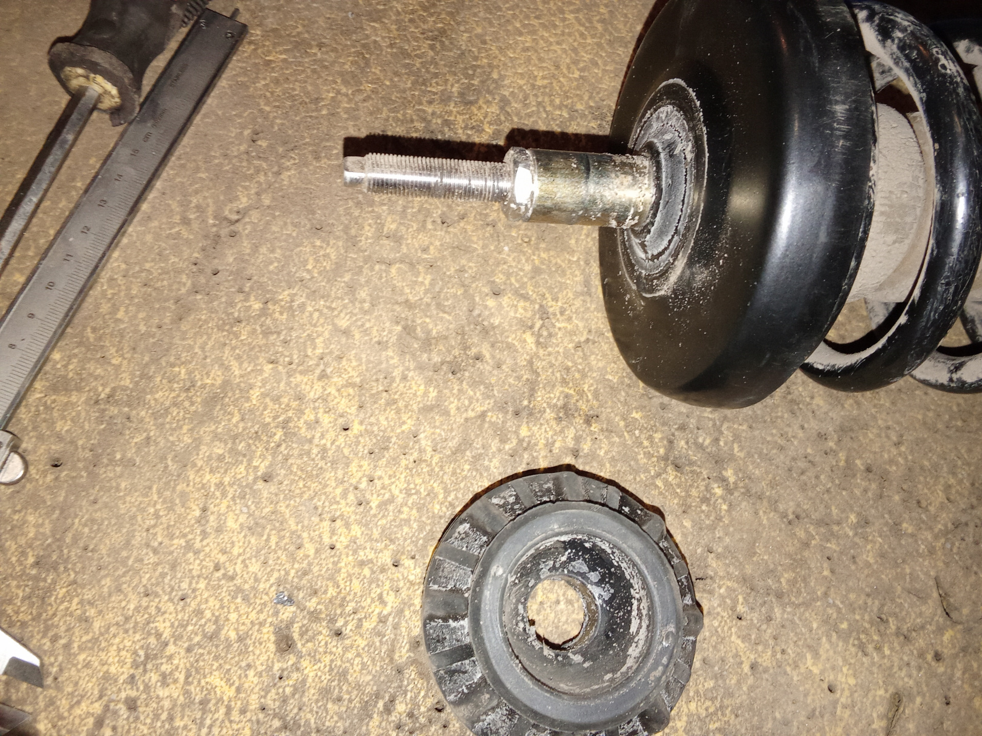

А вот фотка деталей, которые крепились у меня на стойку из салона:
На этот раз сразу же заподозрил непривильную длину опорной втулки для верхней подушки… она едва перекрывала половину резиновой подушки:
А вот и сама неправильная длина:
Короче или я, или кто то до меня попросту эту самую опорную втулки прое… потеряли)

Примечание от 01.10.25: после сравнения опорных втулок во второй стойке и дождавшись поста Филимона по переборке его стоек следует уточнить, что опорные втулки с толстыми стенками стоят только внутри большой резиновой подушки и непосредственно на штоке амортизатора, а опорная втулка внутри верхней малой резиновой подушки оказывается тонкостенная и должна иметь длину 8 мм.
К тому же, делал все на глаз и втулка получилась на децл длиннее внутренней резиновой части подушки… Надеюсь скоро F1JIuMoH выложит правильную длину этой втулки и буду мастерить более из более толстого железа и правильной длины) На пока мне важно было просто проверить собственные догадки относительно длин всех трех опорных втулок, которые там должны стоять… Насколько я понял, эти длины должны соответствовать внутренней толщине той резиновой подушки, которая на эти опорные стулки насаживается…

Дополнение от 23.09.2025 г.: сегодня перебирал левую стойку, чтобы все было симметрично, т.е. новые пружины, чашка и т.д… В левой стойке опорная втулка под малую верхнюю резиновую подушку оказалась на месте и немало меня удивила, вот какие у нее оказались размеры:
То есть, всего навсего 8 мм! а я думал там внутри около 2 см… короче придется с левой стороны существенно укорачивать)… удивила и толщина стенок…что то в районе 1,5-2 мм, в то время как все другие опорные втулки имели стенки около 5 мм… так что поиск новой толстостенной трубки теперь отменяется, у моей самопальной опорной втулки как раз около 2 мм было.

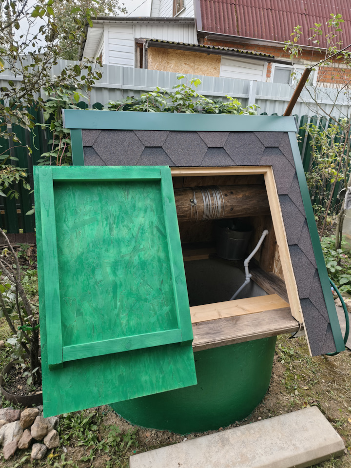

Ещё не доделал…

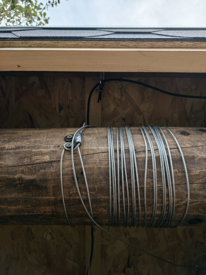

Удобно кстати когда трос? …обычно просто цепь туда ставят с крупными звеньями и наверное неспроста) 😉
Очень удобно, цепь нафиг не нужна.
Трос идёт в оплётке…
мне кажется тут дело совсем не наличии/отсутствии оплетки, а в том, что когда крупные звенья мотаешь на барабан, они как бы сами за себя цепляются и это дает эффект ослабевания давления вниз… легче крутить по простому)
Безусловно, особенно если рычаг не большой, но у меня и с тросиком ведёрко поднимается легко.
Правда не помню когда последний раз пользовался барабаном), слава Богу перебоёв со светом бывает не много…
Ты когда стойками то будешь заниматься?) я сегодня левую перебрел, где все детали на месте оказались и даже больше чем надо))) пост уже дополнил… жду теперь твои замеры, чтобы сравнить…короче под малую резиновую подушку опорная втулка только 8 мм оказалась и, в отличие от двух других, выполнена из тонкого железа, не более 2 мм! Короче жду инфу, что у тебя все то же самое и тогда уж окончательно успокоюсь)
Уже сегодня займусь, сначала поменяю масло в сузучке, потом Филькина очередь…)
Завтра доделываю домик для колодца, потом займусь филькой, будут все размеры… ;)
Хех) бывают же совпадения… тоже надо что-то придумывать с общественным колодцем у дома…как асфальт положили, слишком много машин стало ездить и пыль в колодец летит, плюс листва сейчас… ток никак не соображу что лучше…просто крышку сделать или вот такой скворечник мастерить… по поводу скворечника конструктивно не могу понять пока только как там правую стенку сделать в обход крутилки от барабана с цепью и ведром))) сфоткай правую стенку если не сложно! или у тебя там вообще нет никаких крутилок и чисто под насос колодец?
👍😂 особенно вентиляция впечатляет)))
Она нужна обязательно, чтобы изнутри не было конденсата…
Недавно перекидывал с некро "Капризы" на красную сарайку задние стойки. На обоих машинах в верхней подушке короткие втулки, почти по размеру подушки.
да, но по размеру подушки это около 2 см думаю, а не 6 мм) не замерял случайно? а в сравнении с большой подушкой втулка под малую подушку и должна быть короче…
Не, замерами не занимался. Втулка чуть короче чем подушка, чтобы при затягивании металл об металл не бился. У тебя явно самопал стоял
не думаю, это была заводская втулка такой же толщины как и под большой подушкой, просто явно не из этого места…скорее всего она и должна была стоять на штоке аморта под металлической тарелкой, куда я ее и поставил в итоге)… а вот куда делась оригинальная от малой резиновой подушки и где такую искать — хз на пока)
