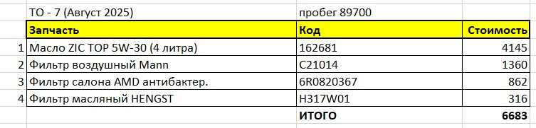

Пробег 89700 (30.08.25), с предыдущей замены в этот раз вышло 10тыс. Но были поездки в Карелию, Беларусь и Псков, которые и составили большую часть пробега.
Масло двс ZIC TOP 5W-30. Замена Spot 1700р.
Фильтры салон, воздушный самостоятельно.
Запчасти:
