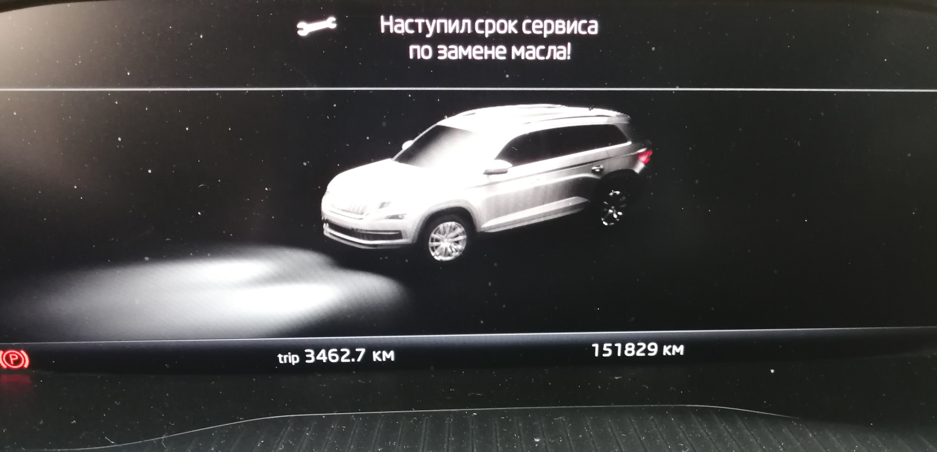

Пробег на 19.09.2025 г. — 151829км. С ТО-9 откатал 13463км за 4 месяца и 8 дней или 253ч.

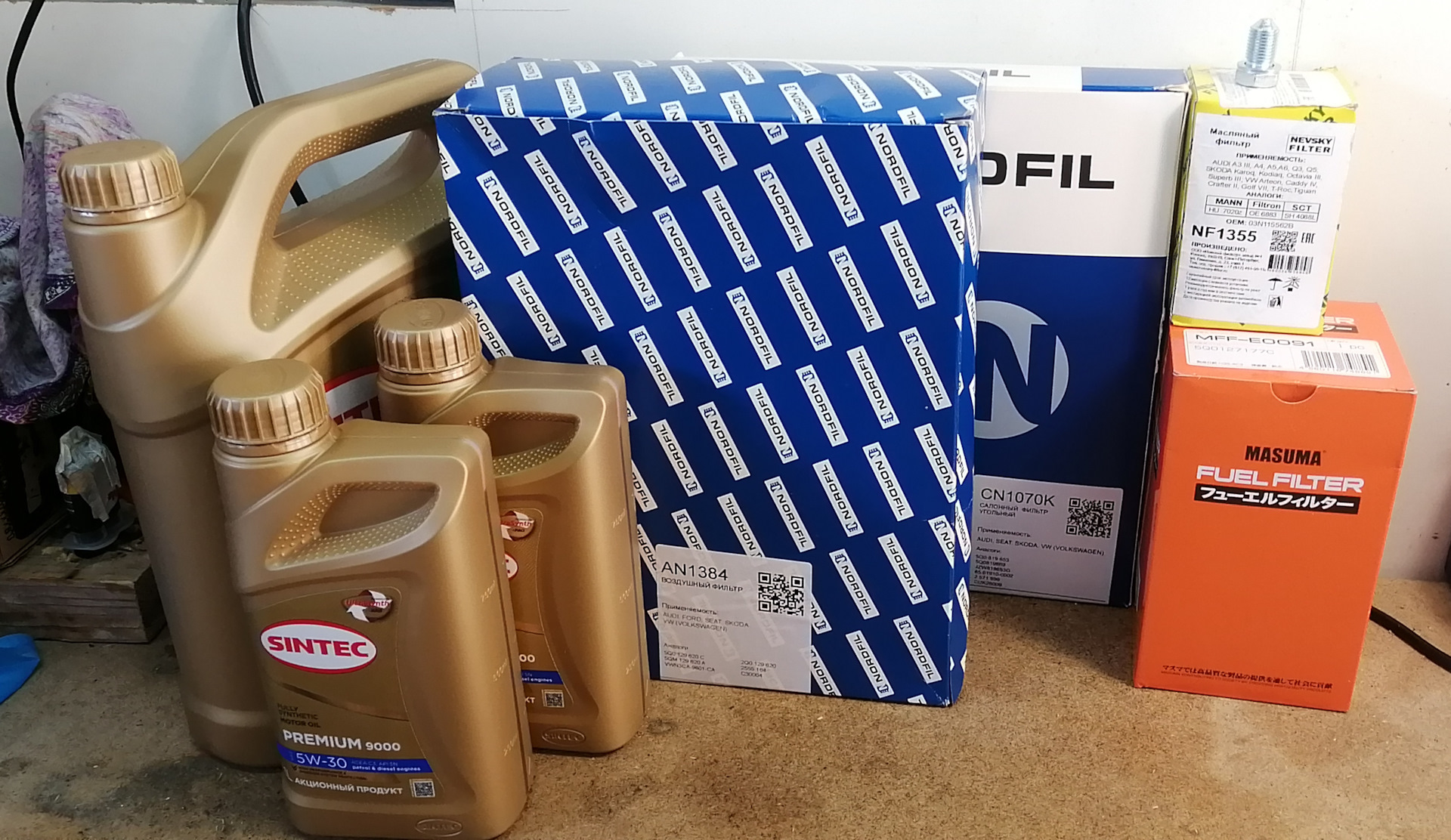

Расходники вышли на 4565р.:
Масло моторное SINTEC PREMIUM 9000 5W-30 ACEA C3 API SN (6л) — 2586р.
Фильтр масляный NEVSKY FILTER (NF1355) — 388р.
Фильтр топливный MASUMA (MFFE0091) — 580р.
Фильтр воздушный NORDFIL (AN1384) — 399р.
Фильтр салонный NORDFIL (CN1070K) — 382р.
Пробка FISCHER (588670001) — 60р.
Очиститель тормозных дисков LAVR (LN3516) — 170р.

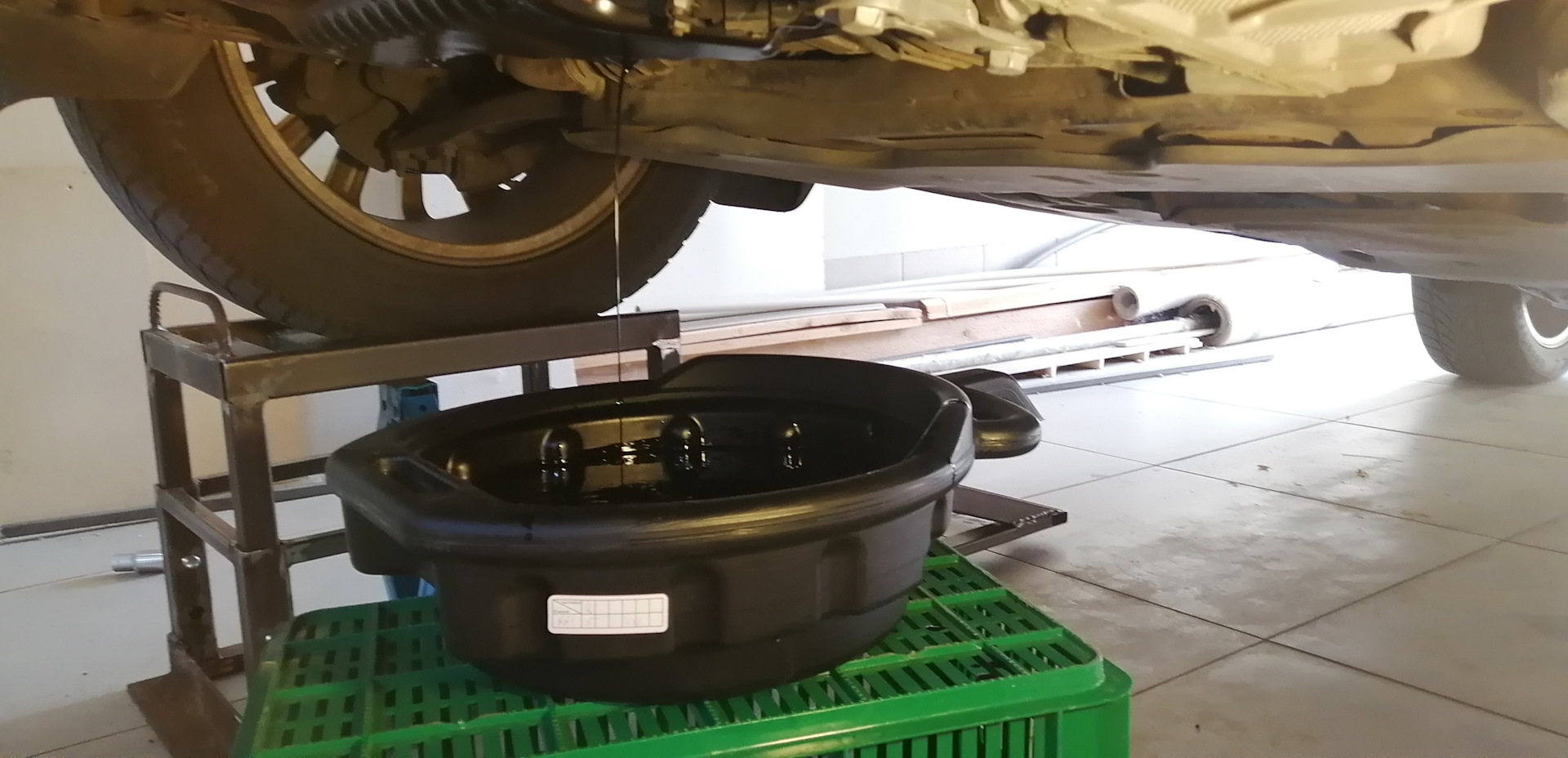

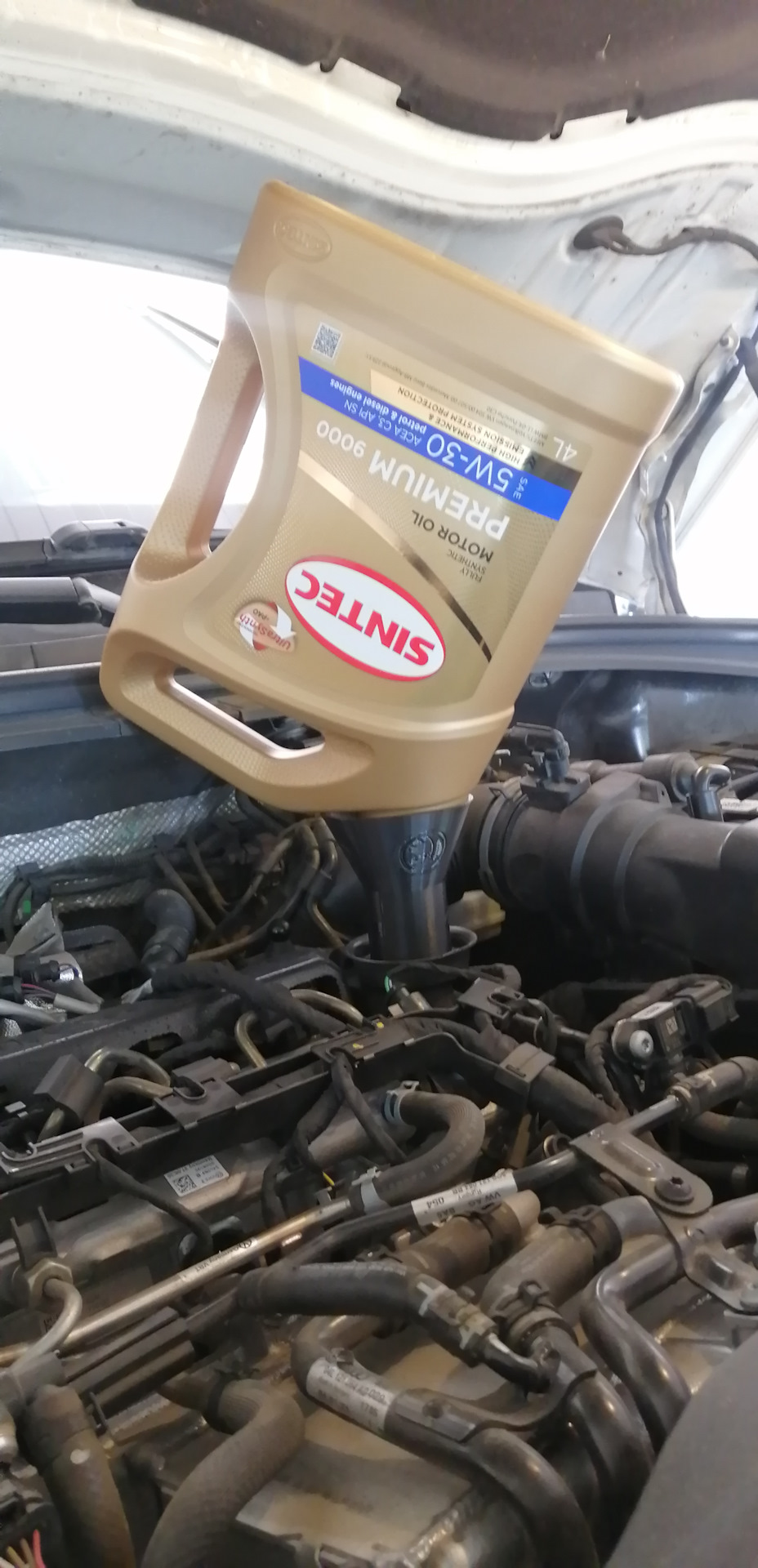

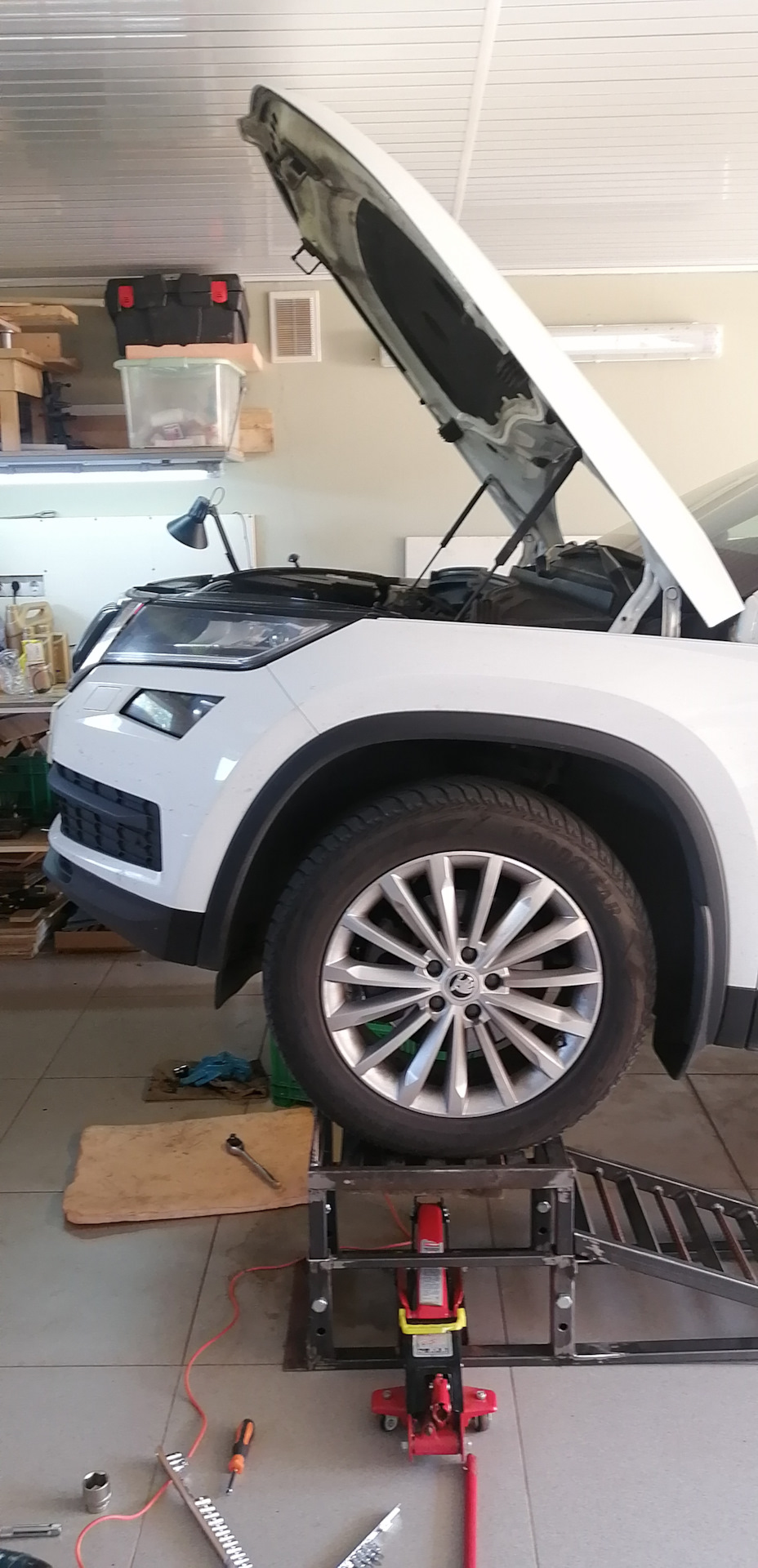

Замену масла делал сам в гараже. Загнал, поднял…
Слил…

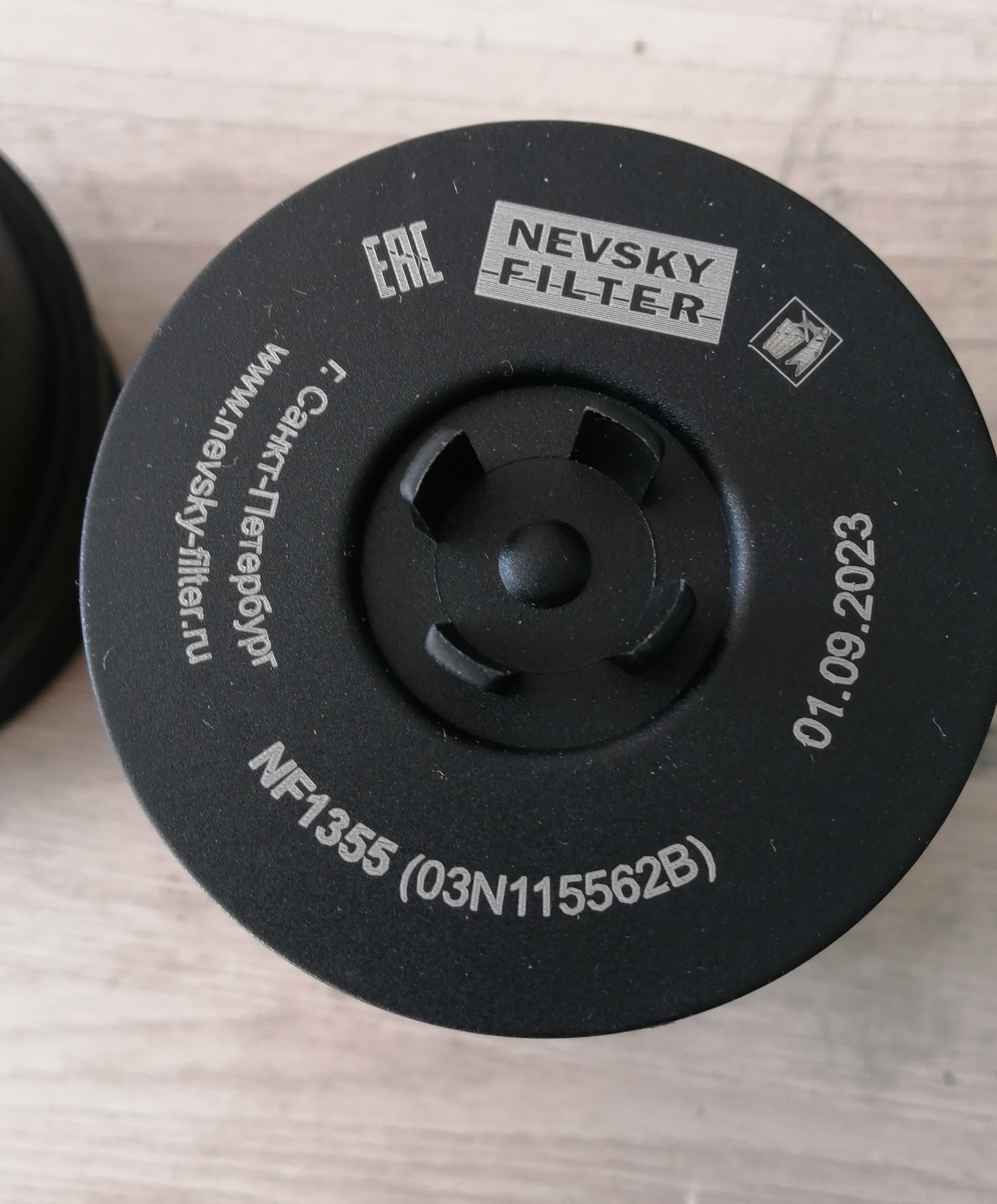

Поставил фильтр такой…
Залил…

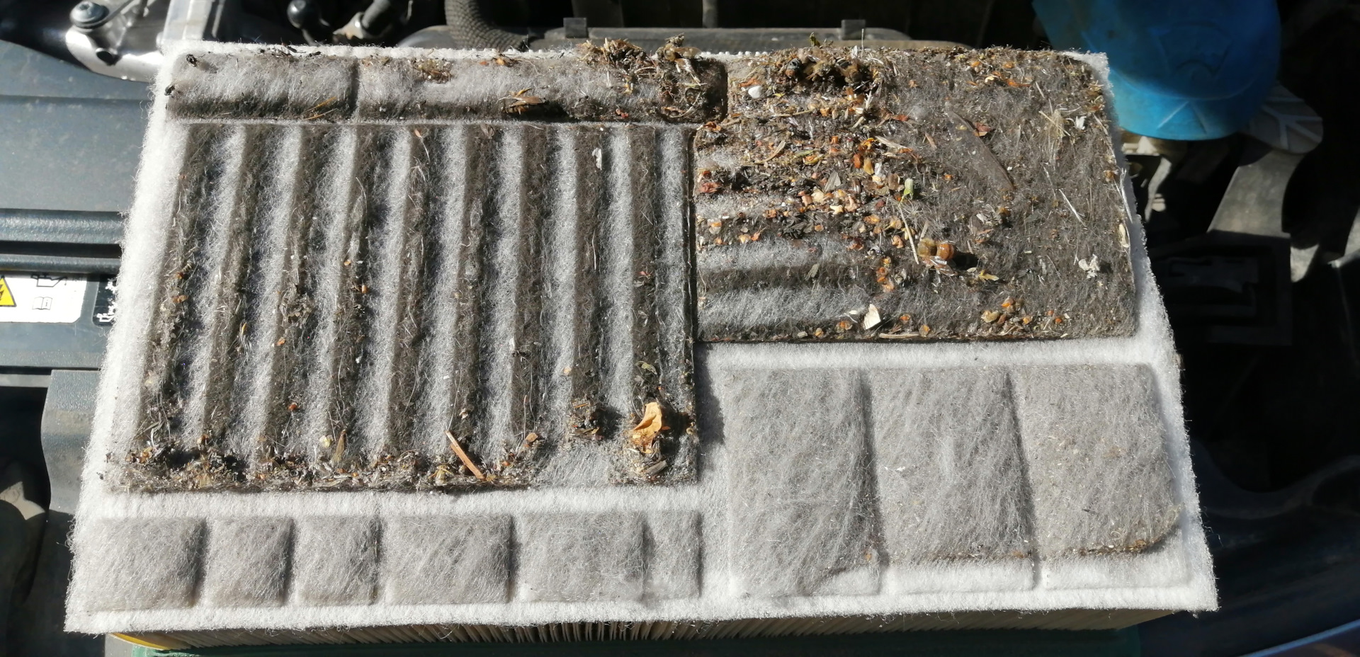

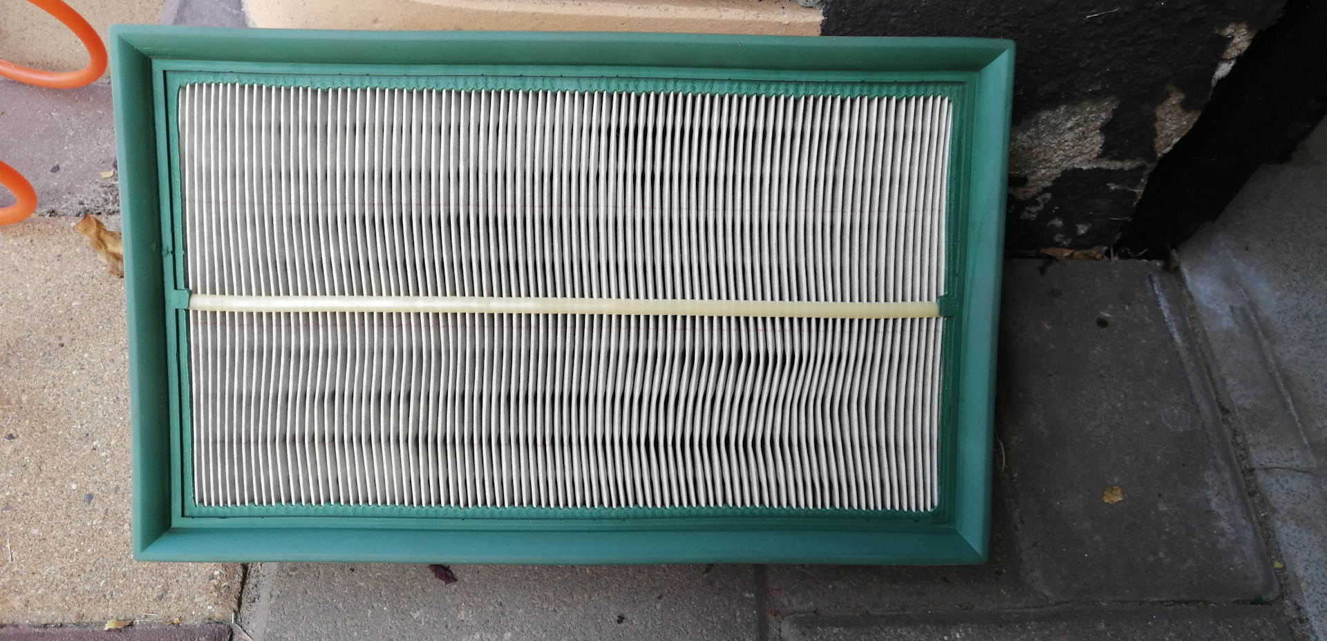

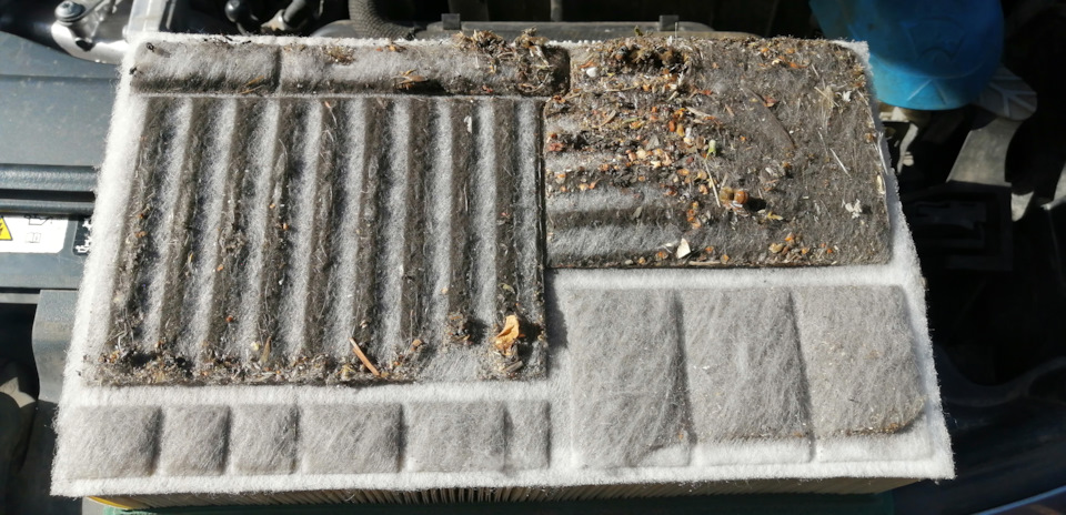

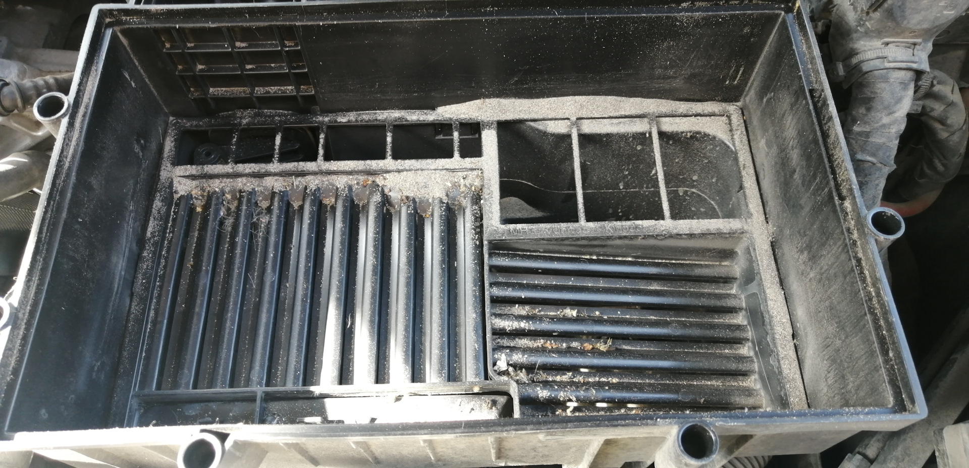

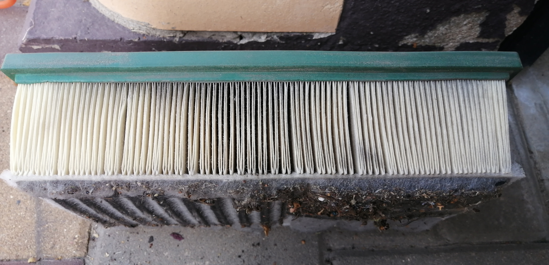

Заменил топливный, салонный и воздушный фильтра.
Такого еще говнища при замене воздушного не видел.
В самом коробе…
На фильтре…
Хотя внутренняя часть вполне себе на вид…
А наличие кремния в отработке масла покажет последующий анализ в лабе. На этой неделе отправлю отработку в Екатеринбург.

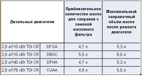

а сколько литров нужно заливать масла?
раньше был суперб и пассат б7 дизельные, там ровно 4 литра. сейчас взял кодиак 190 сильный, замену еще не делал, готовлюсь.
Тут надо понять — а какой мотор то дизельный? А то их у вага хрен сосчитаешь
DFHA
Судя по каталогам подбора масел:
Service fill — 4,7 liter
Dry fill — 5,3 liter
kolega1976
kolega1976
Получается канистры 5 литров должно хватить
Да, может и не будет под MAX. Но точно будет больше половины щупа.
Хмм. Однако .очень экономно.
За оригинал и именитое брендьё не вижу смысла переплачивать.
Если все хорошо подходит .зачем переплачивать
Мне один "спец" с форума кодиаков форсунки приговорил на выход еще на 120ткм с таким китайским топливным.
таким комплектом для замены .ранее уже пользовались?или что-то новое есть в комплекте
Новое в этом комплекте — фильтр масляный и воздушный, и само масло.
Топливный — уже 3 раз поставил масуму.
