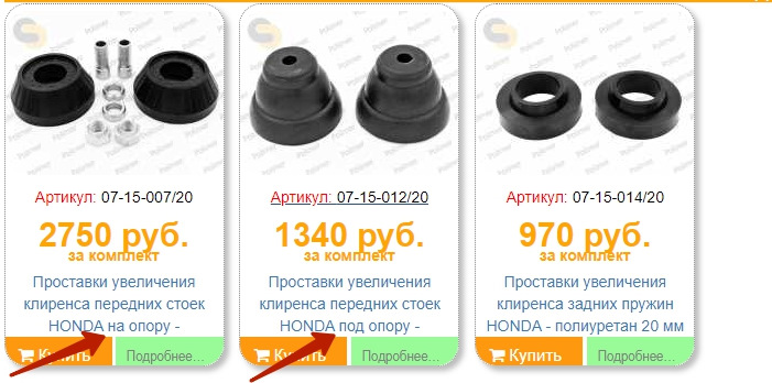

Купил и установил проставки, машина поднялась ощутимо. А также поставил полиуретановые линки посмотрим сколько отходят.
Добрый вечер, а вы пружины распружинивали?И хватила штока, чтоб затянуть болты?
Ну немного зажал в струбцинах.
Добрый день, а почему вы выбрали под опорные?
Других не было в этом магазине
welicoruss
На опору больше заморочек, чем под, надо доблвлять шток и тгд!
Оk.Удачи.
цена одинакова. единственно -обещают что АВС скрипеть не будет.встаёт нормально АВС, без переделок?
Ну да
я пока выбираю.у них сейчас полиуретановые и пластик АВС есть.думаю какую взять
Полиуретан вроде как мягче и на морозе меньше вероятн трещин. Но я и на этих АБС проездил 5 лет и в морозы -30 все норм. Поэтому разницы никакой. Смотри по цене.
не скрипят при повороте руля?
Да было такое. Не помню как исправил
4x4SIG
Выдать ты сильно зажал болтом верхнюю чашку. Ь.к между верхней чашкой с резиновым чехлом и корпусом авто должен быть зазор
Костыль вместо замены пружин.
это ты к чему
К тому что проставки от лукавого. У новых пружин ход отличается от таким образом модифицированных.
тут больше на амортизаторы влияет подьем.
welicoruss
