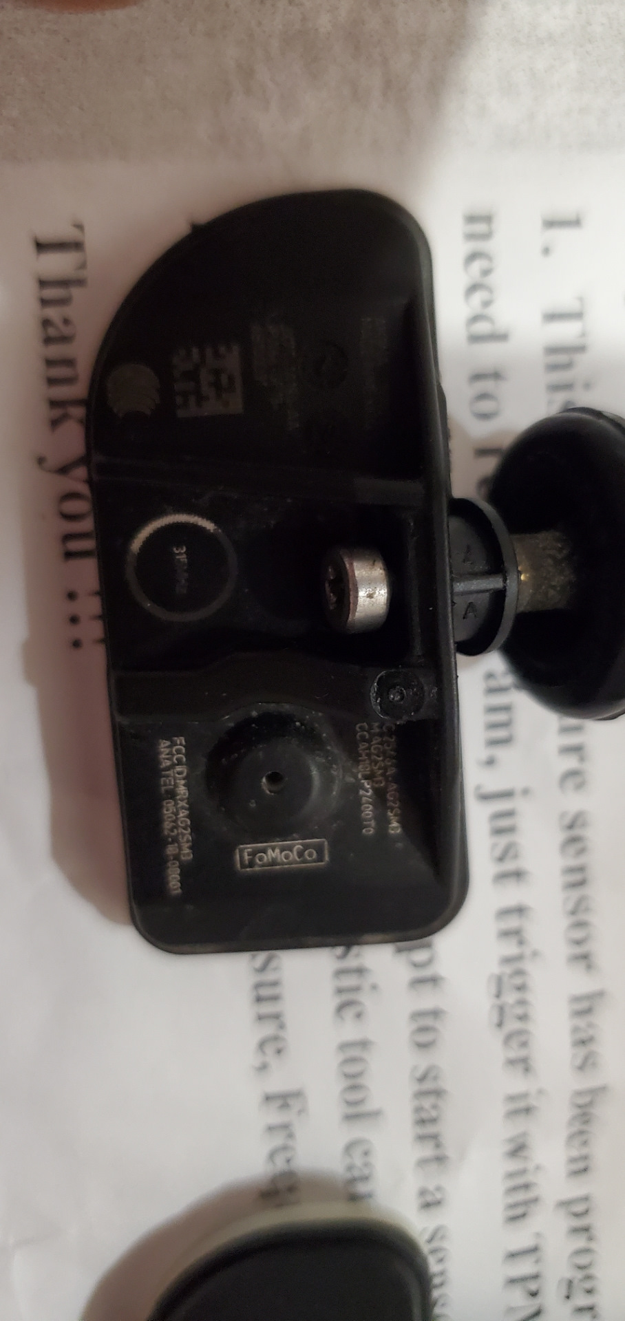

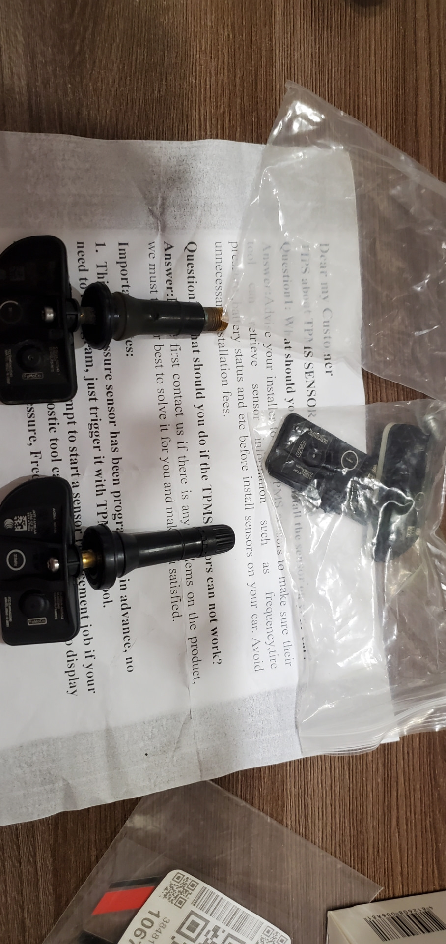

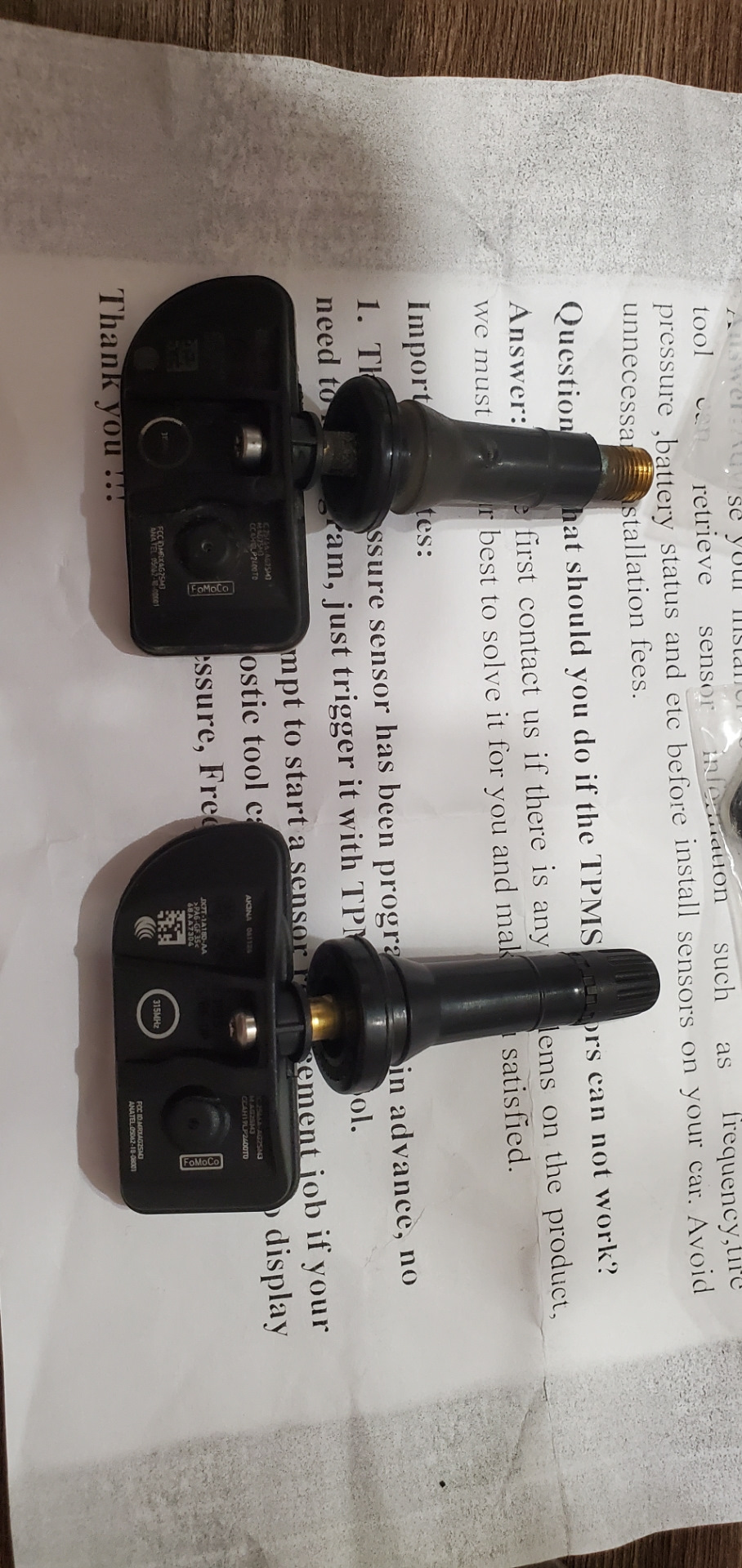

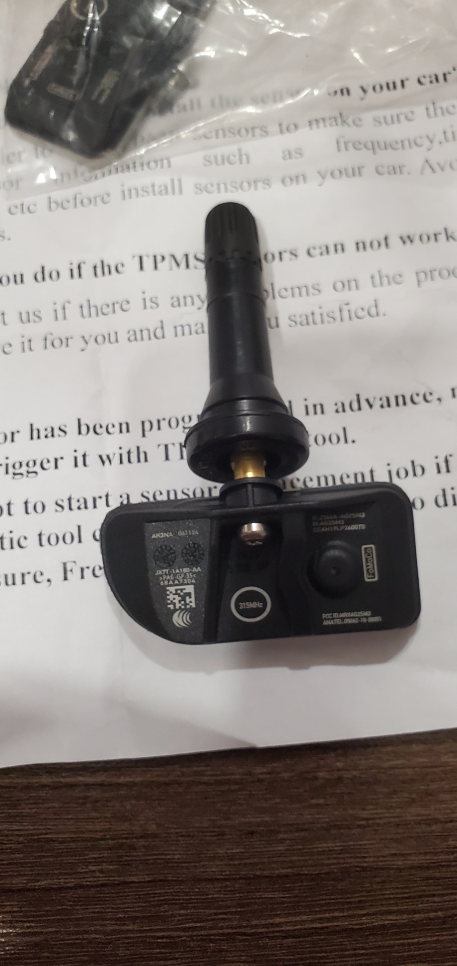

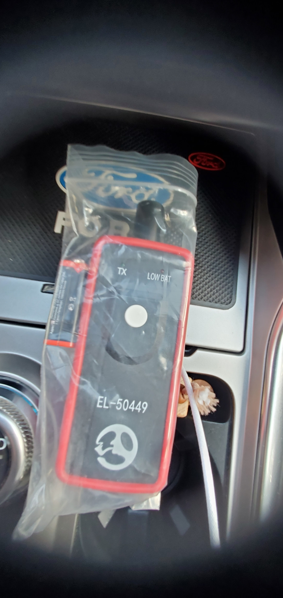

sl.aliexpress.ru/p?key=dVuorap). Пришло время заменить 3 шт (отвалились примерно одинаково) Поставили датчики. но при езде авто не видела их, поэтому прибором привязки датчиков EL-50449 (Программатор TPMS датчиков давления шин для Ford, ozon.ru/t/4x21yAq) привязал. Действия по привязке, как привязать нашел тут на Drive2. Огромное спасибо участнику sitoi, что поделился инфой и выручил (писал ранее в бортжурнале про комплект зимних колес).

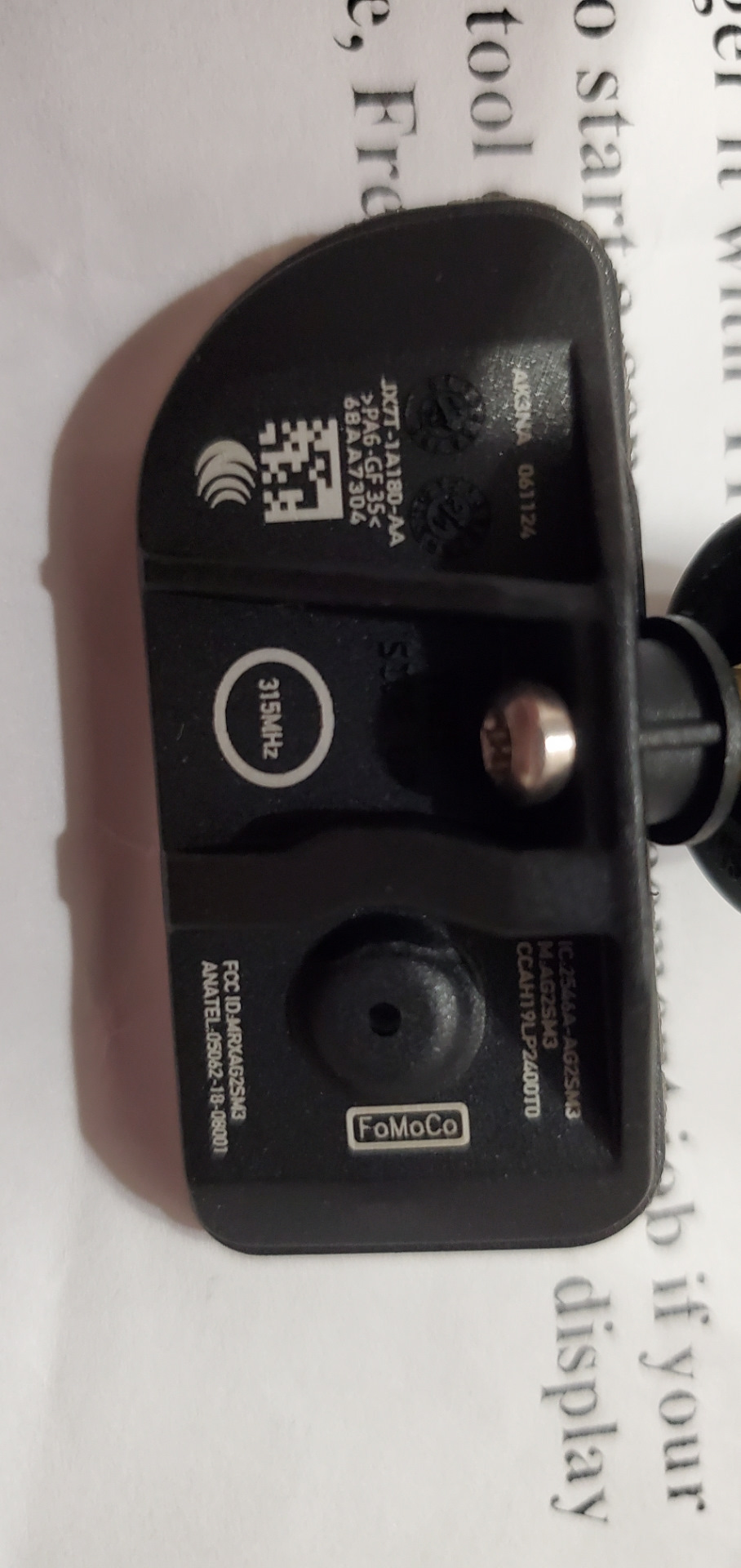

Америка 315, Корея 433
Кто то пишет 433 герц датчики, у тебя 315…где правда?)
Разбирал колесо и смотрел что указано на родных. Это с такой оперы как и ключи от авто — у меня на 900 и выше диапазон, а у других от 300
мне в итоге программатор так и не понадобился. Датчики сами привязались))
Посмотрим что будет при замене лета на зиму — также сами перепривяжутся или придет время программатора
у меня и лето и зиму видит при смене колес
