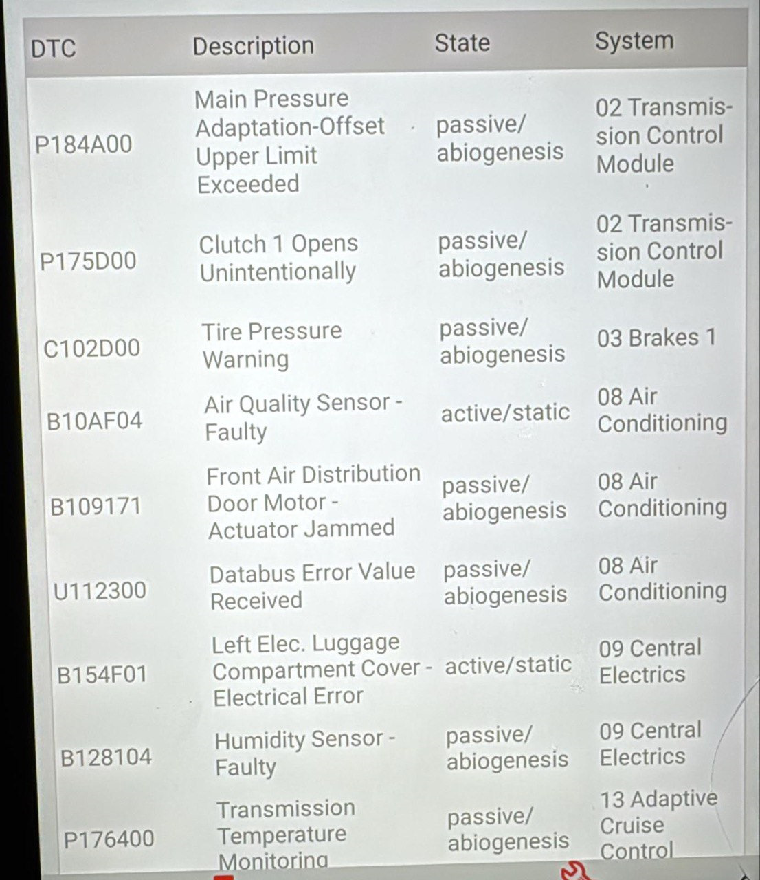

Дело было в жару, температура под 30 градусов, стоял в пробке с пассажирами, коробка была в режиме D и по мере медленного движения в режиме мануал, так и полз на 1 передаче.
В один момент трогаюсь — небольшой пинок и горит «нажмите педаль тормоза»
Нажал, машина поехала. Через 200-300 метров, под небольшой подьем с режима D снова такой удар, я думал меня сзади кто вь**бал! Появляется знак 🔧 «отсутствует задняя передача» и коробка падает в аварию.
Дальше интереснее.
Машина едет на 2 передаче, индикатор на бортовике не показывает на какой скорости я еду и она не переключала.
Доехал, заглушил.
Завел и все появилось, начал плавно разгоняться и после первой передачи наша песня хороша, начинай сначала.
Постояла машина 4 часа, остыла, завел и начал ездить, ни чека, ни ключа, все ровно работает, не пинается, не выбивает передачи, как и по сей день, По пробкам я не стал рисковать стоять.
Начались поиски мастеров в Риге, не так то просто и найти и быстро попасть.
Сделали диагностику-коды ошибок в фото.
Основное-мехатроник. Стоимость нового 2800 евро, денег таких у меня нет, не считая работы, и остальных расходников.
Нашел кто может его восстановить.
Договорились о цене и решили еще продиагностировать, и как оказалось, что крякнуло возможно и сцепление, так как авто с 2.0 мотором, то мастер сказал что она не едет так как должна, разгон тупой, переключение медленное что не характерного для этого типа коробок.
Самое печальное, что было выявлен рост температуры в коробке, больше 104 градусов, соответсвенно мехатроник мог забиться из-за перегрева сцепления. Но эта версия подтвердится или надеюсь опровергнется только завтра, когда скинут коробку и разберут.
