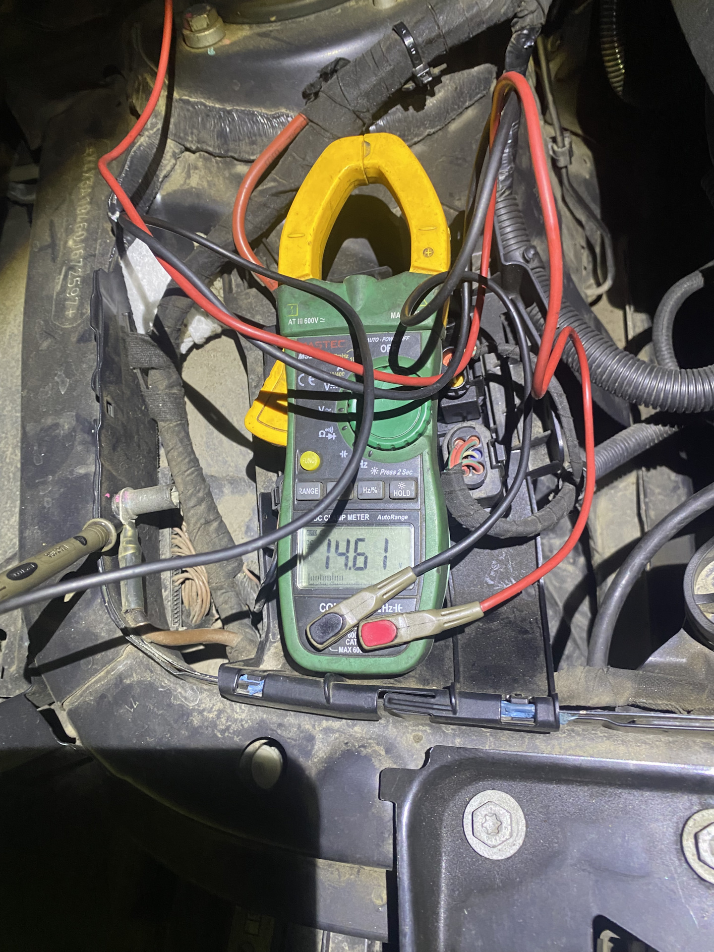

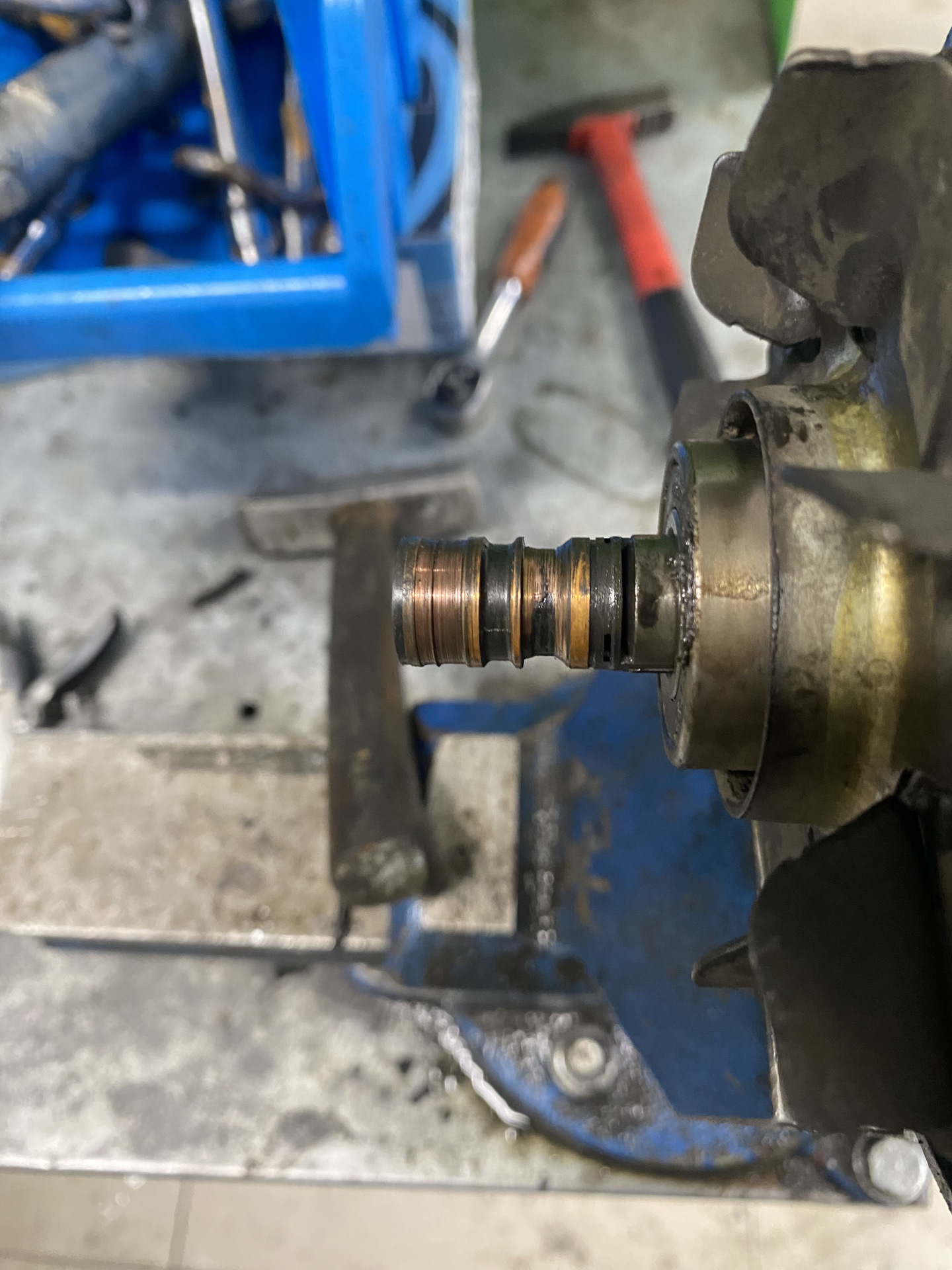

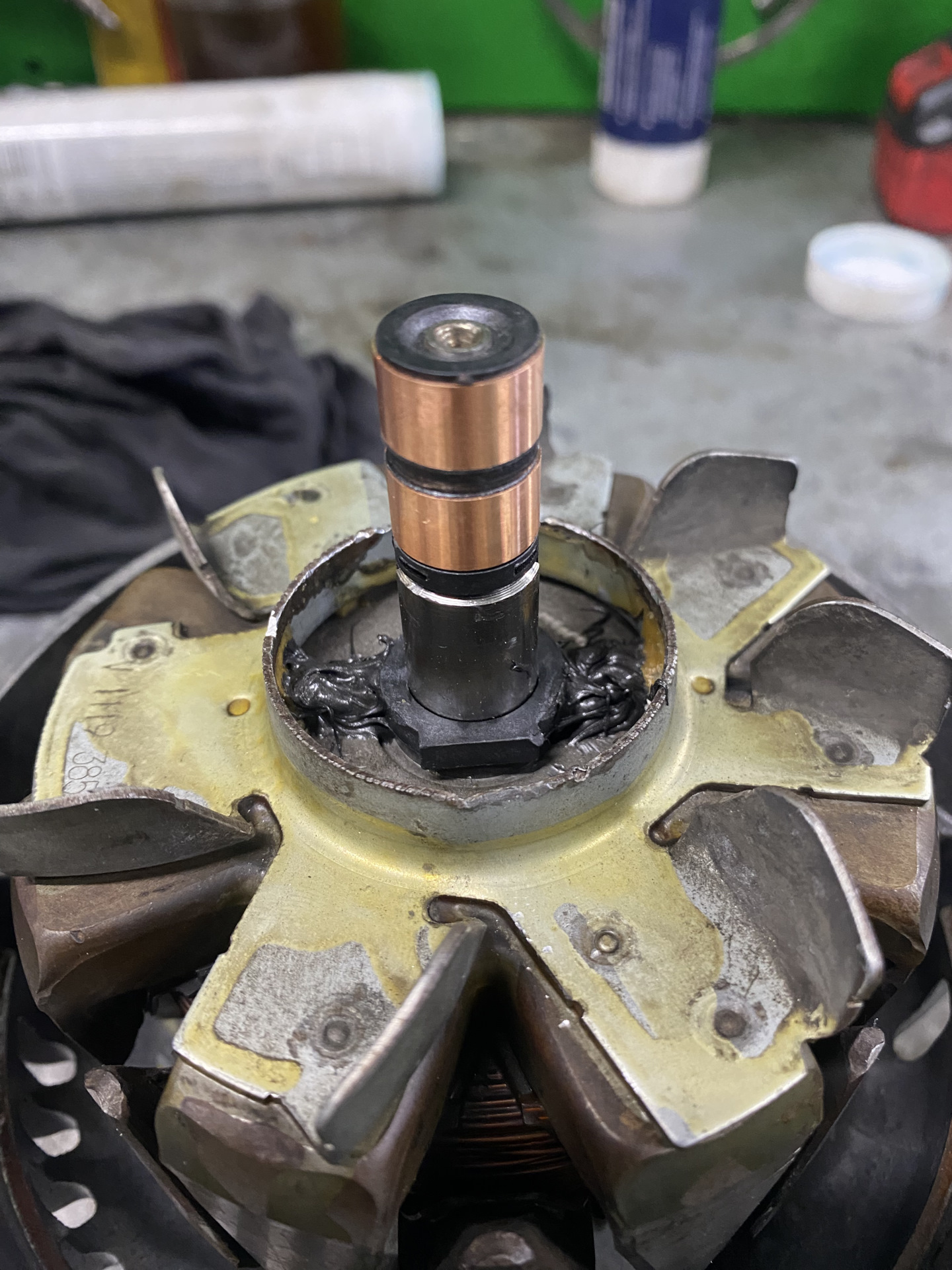

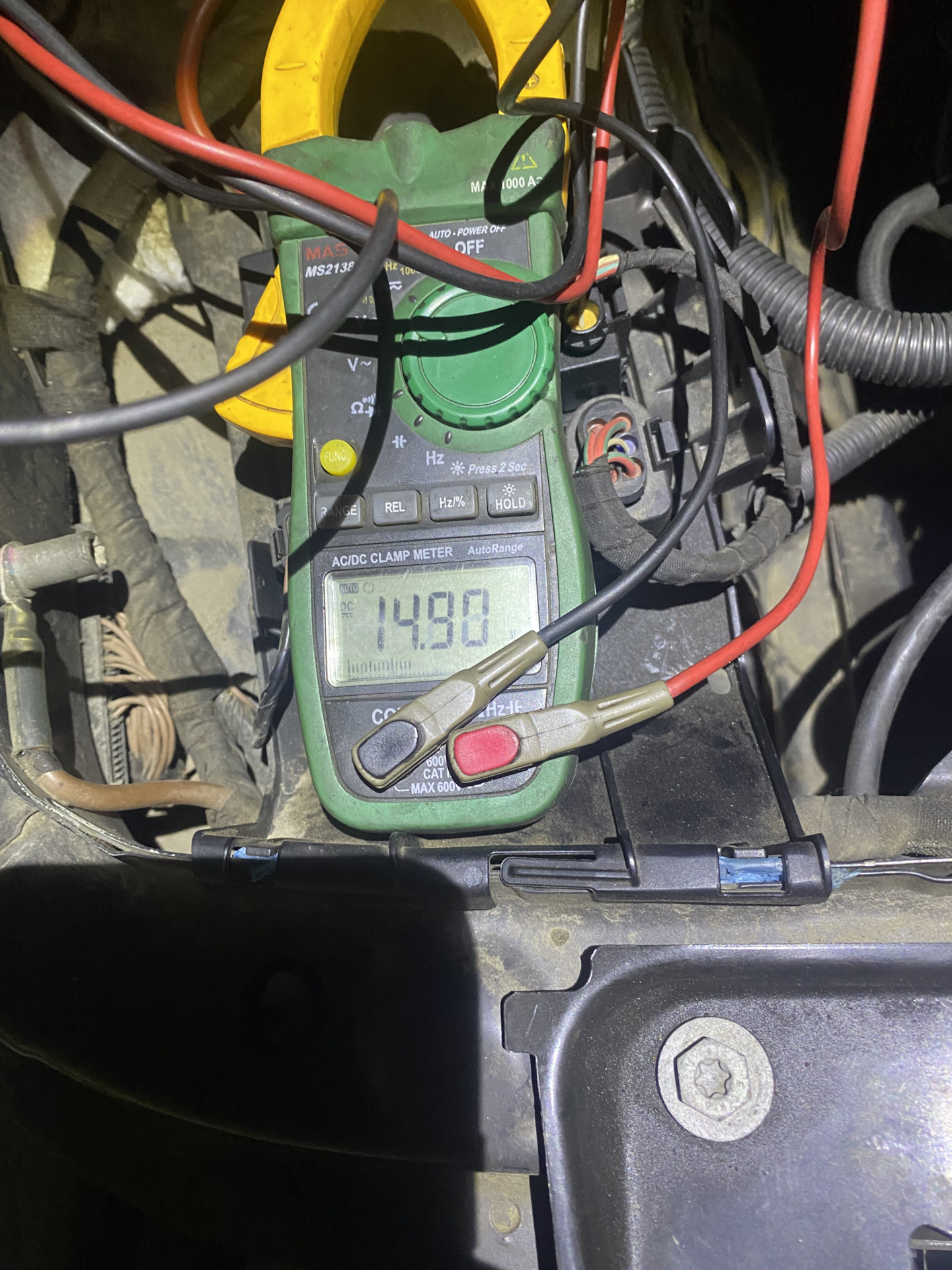

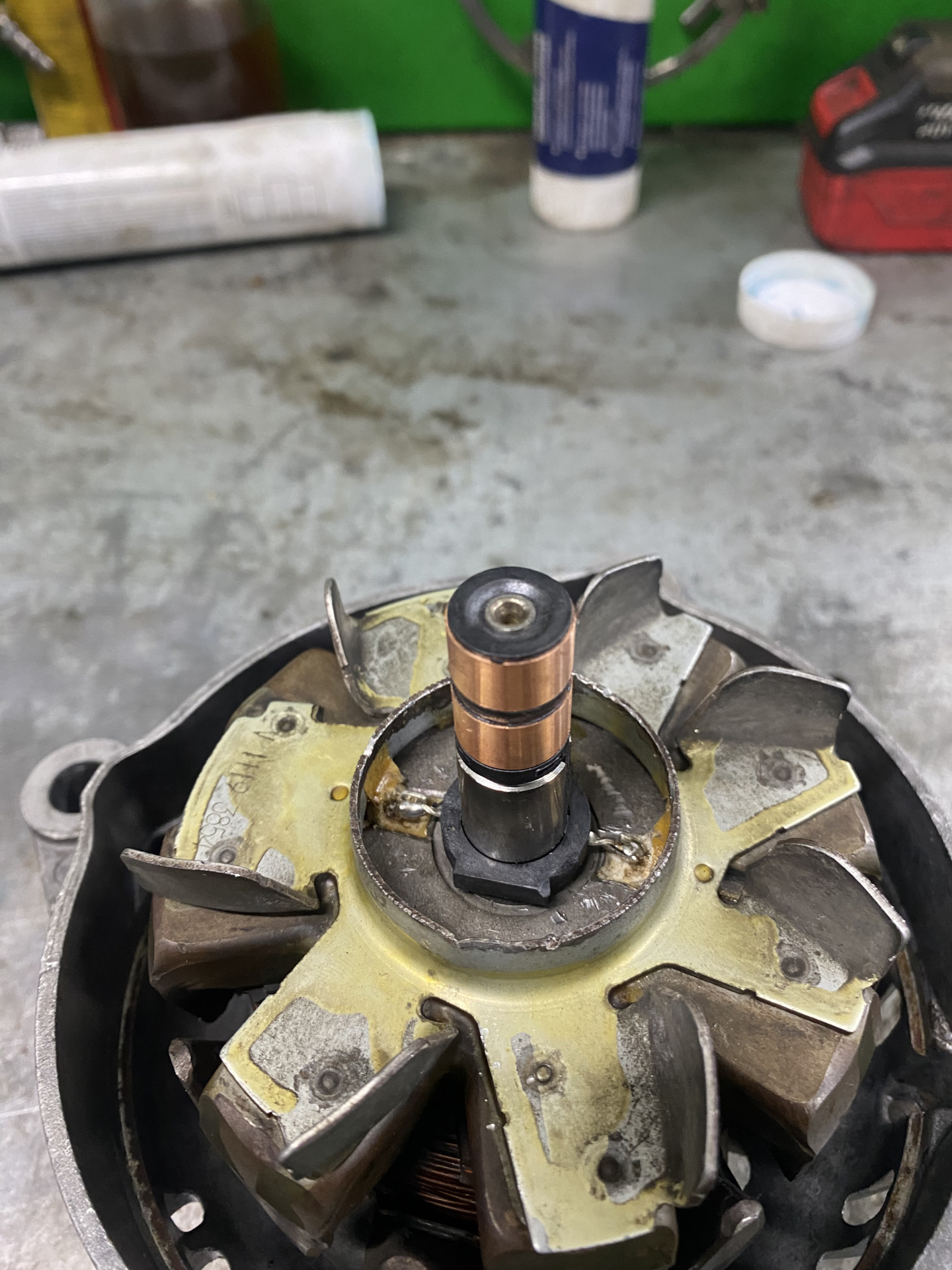

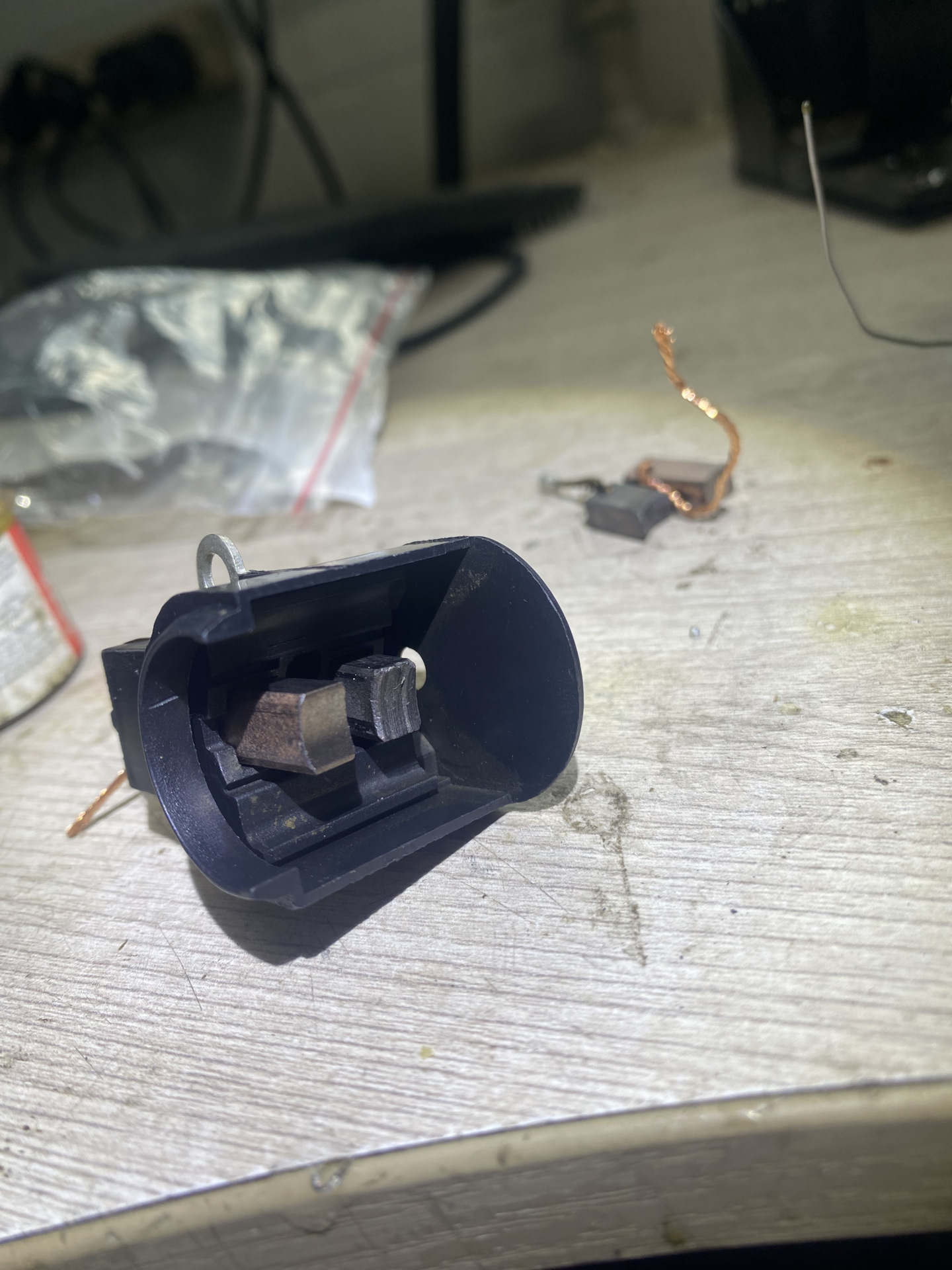

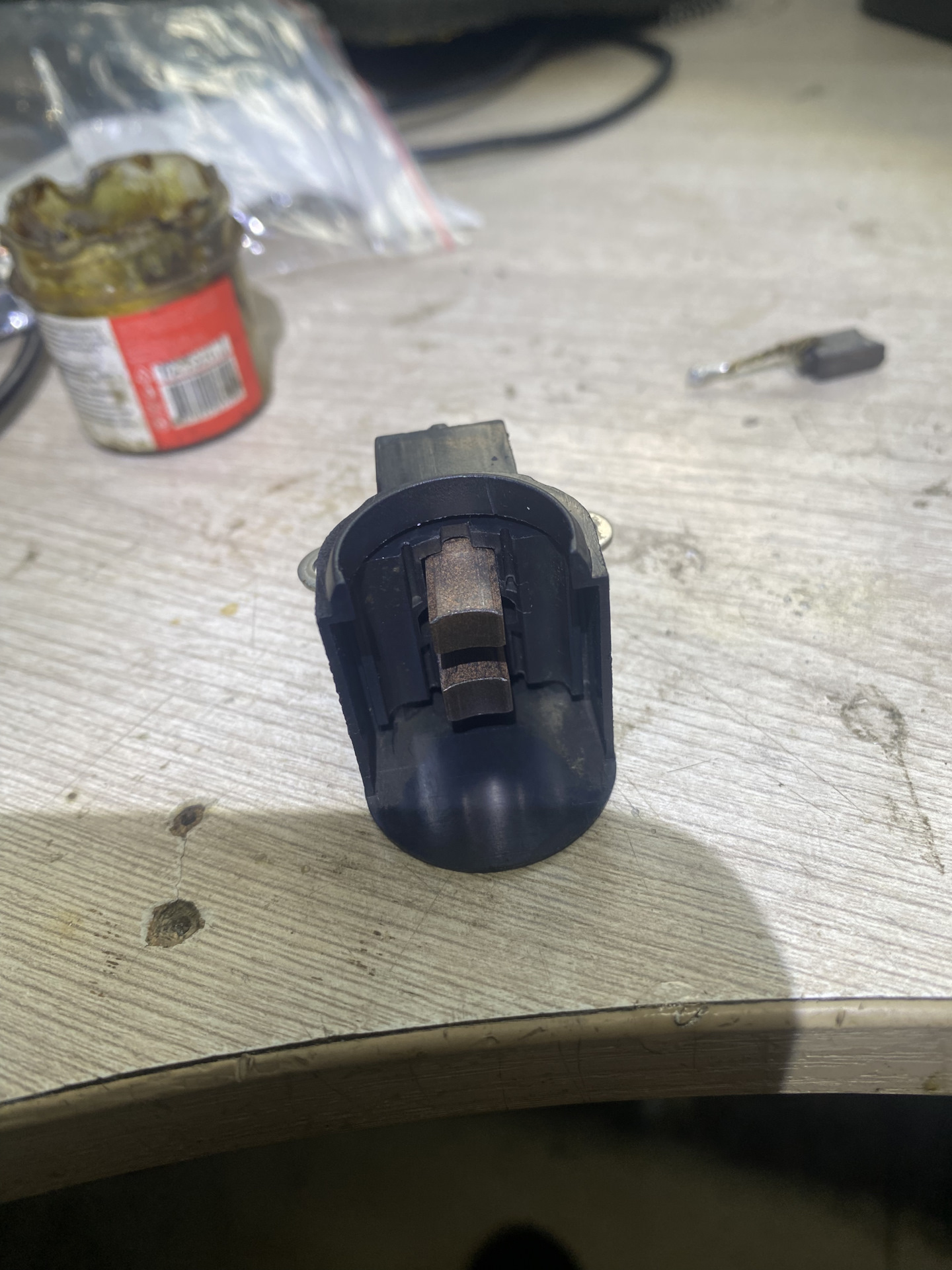

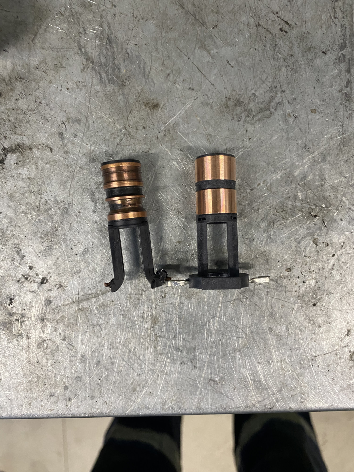

Все было прекрасно, проблем с зарядкой не было, постороннего шума тоже. Решил проверить как обстоят дела с щетками.

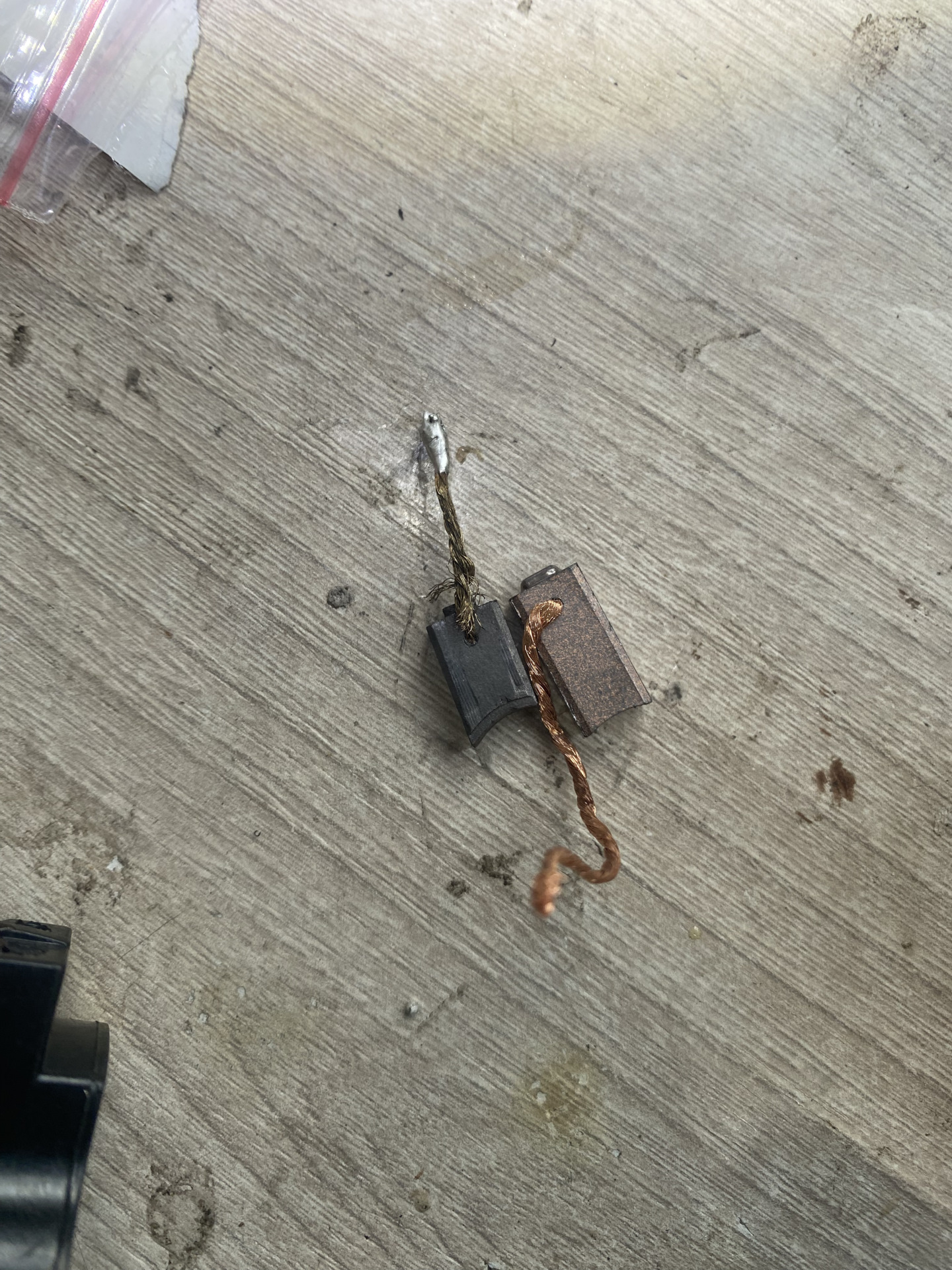

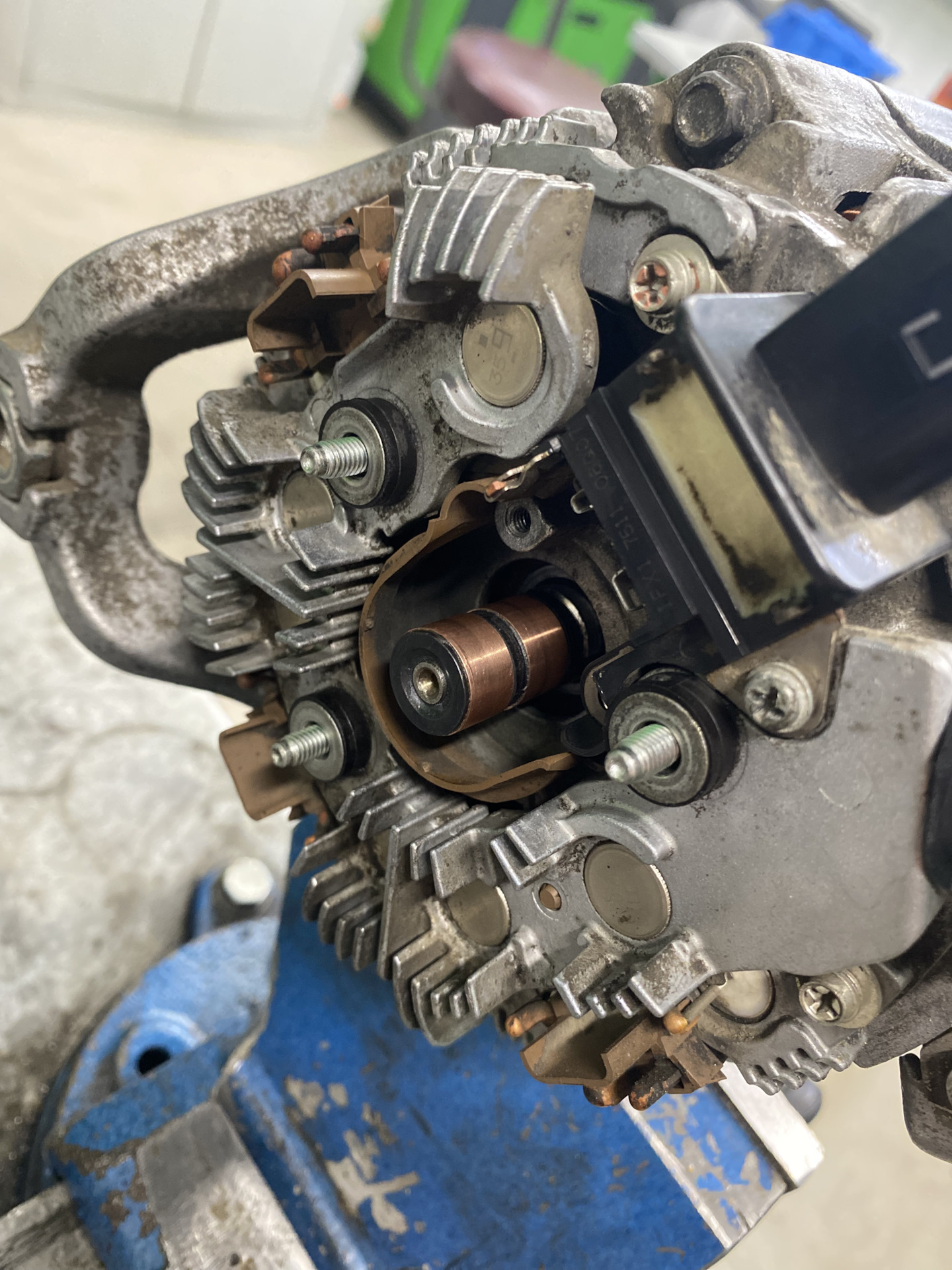

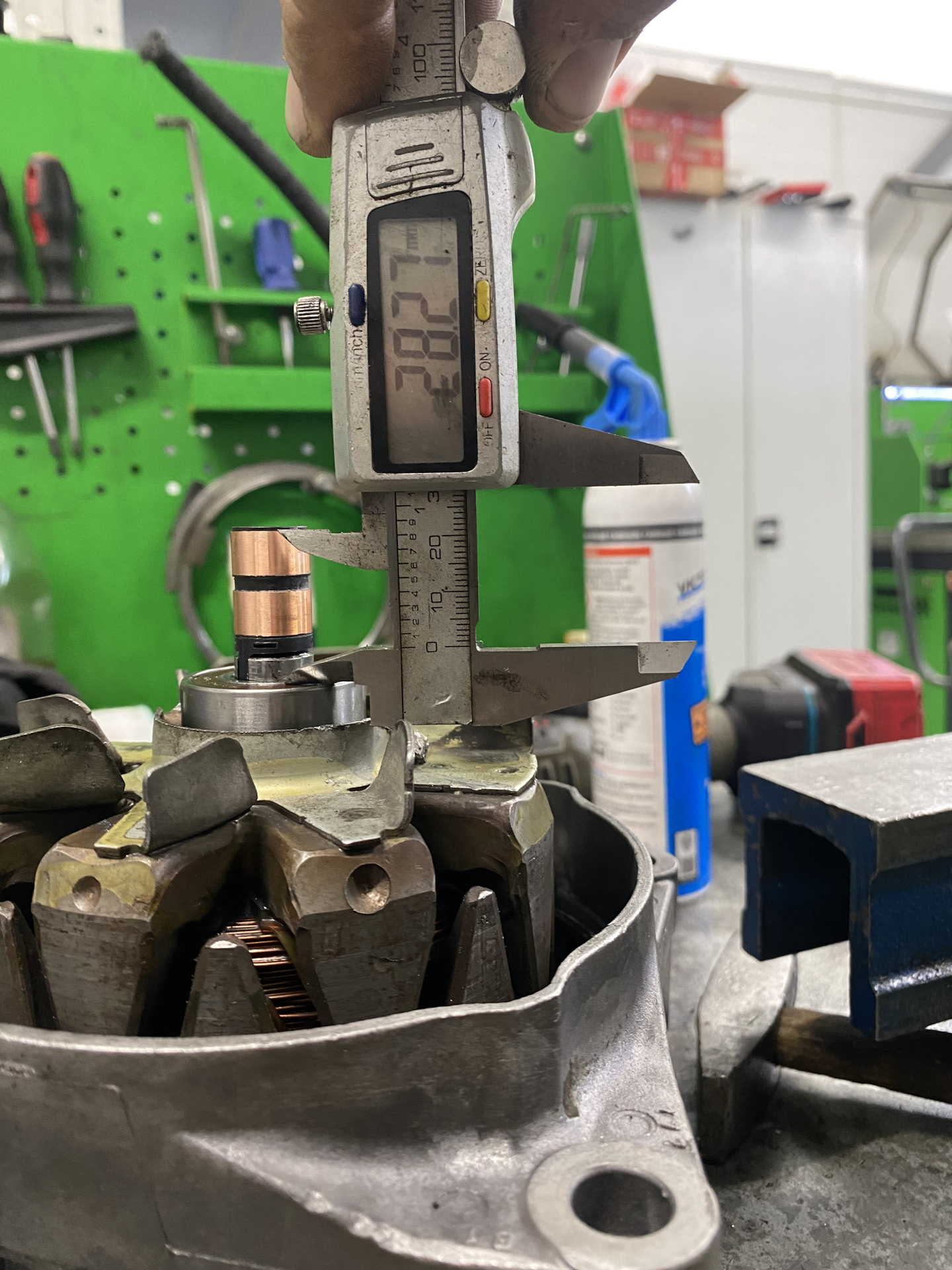

Кольцам конец, щетки еще бы поездили, подшипники целые.

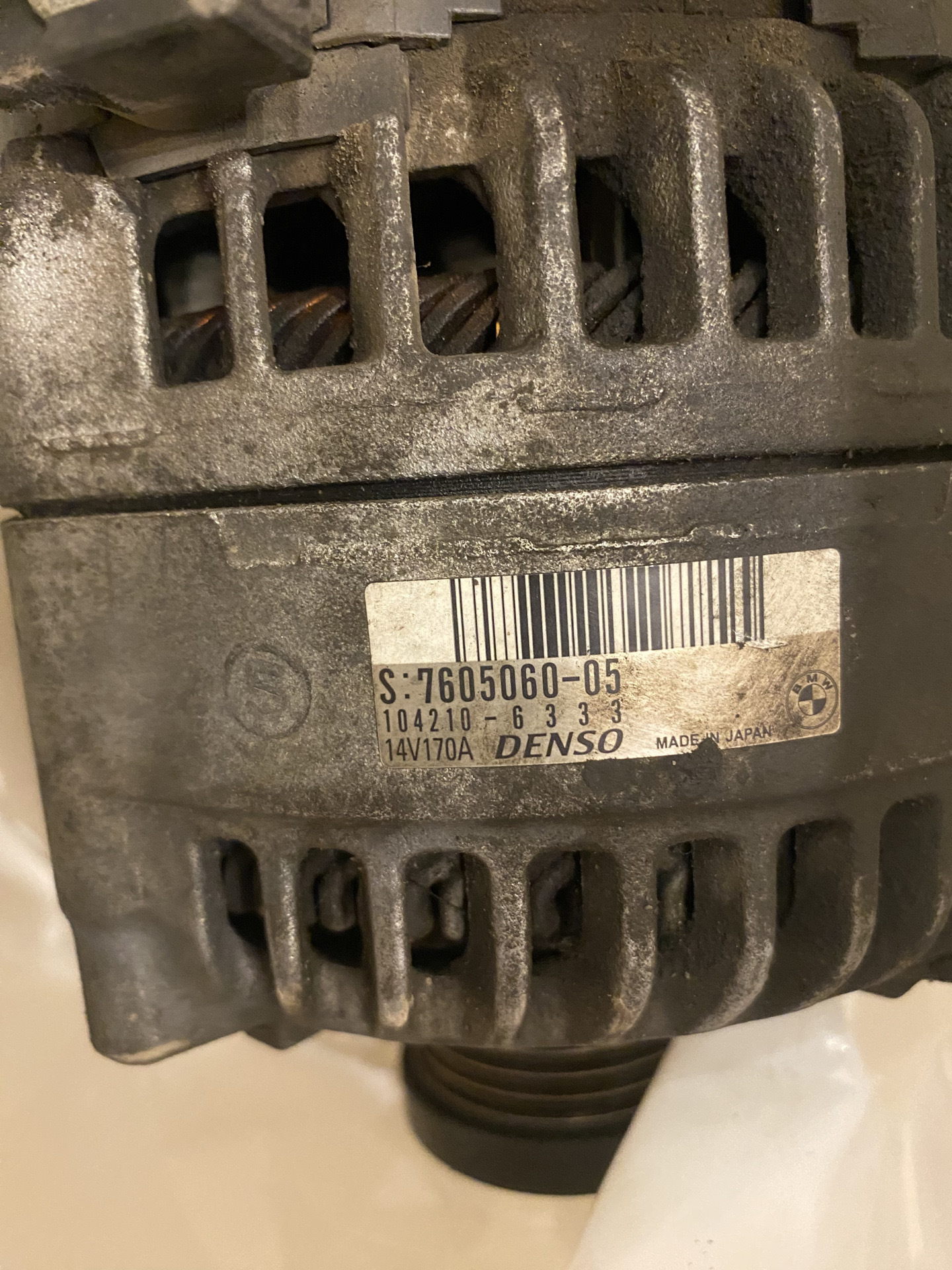

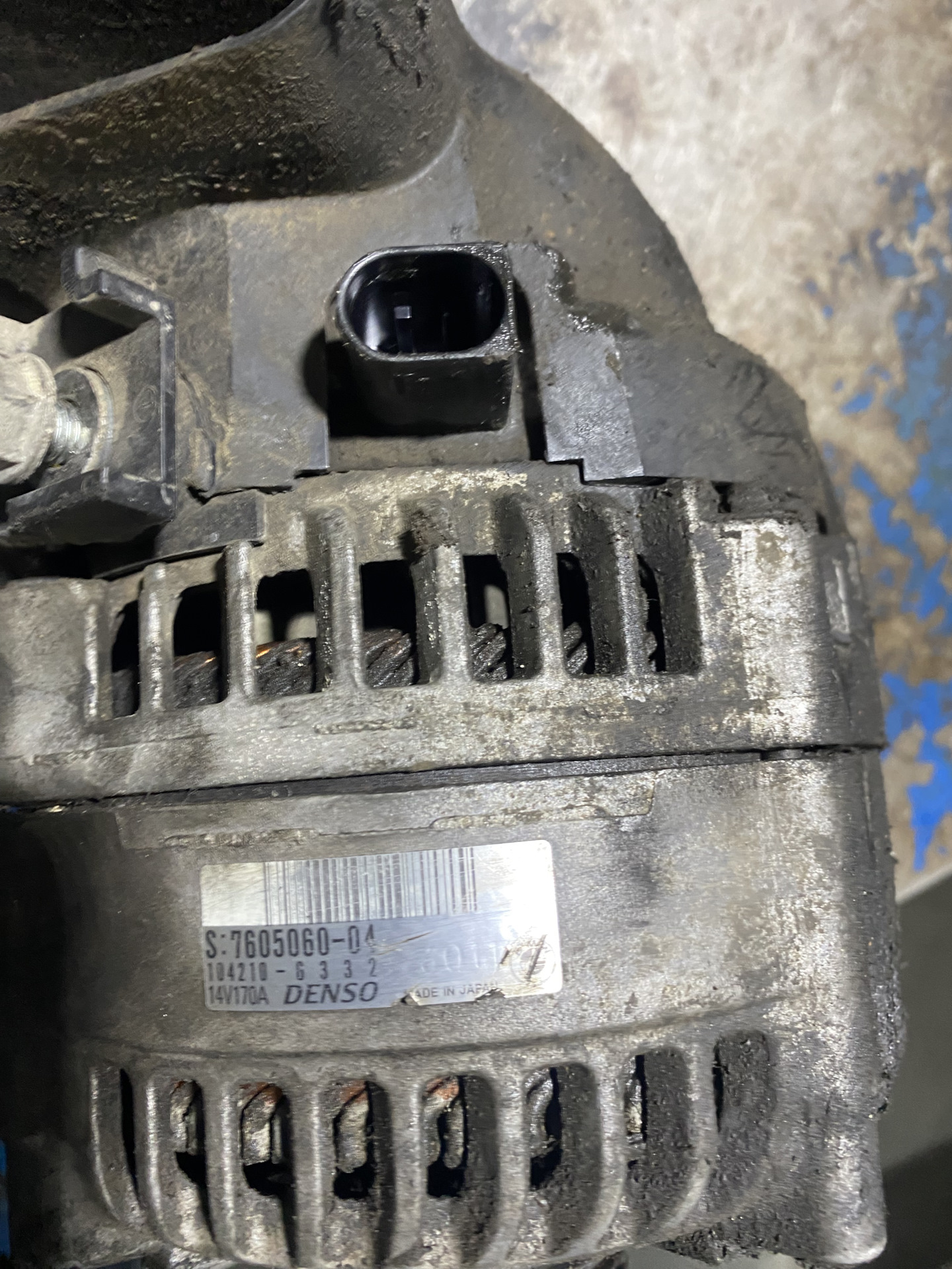

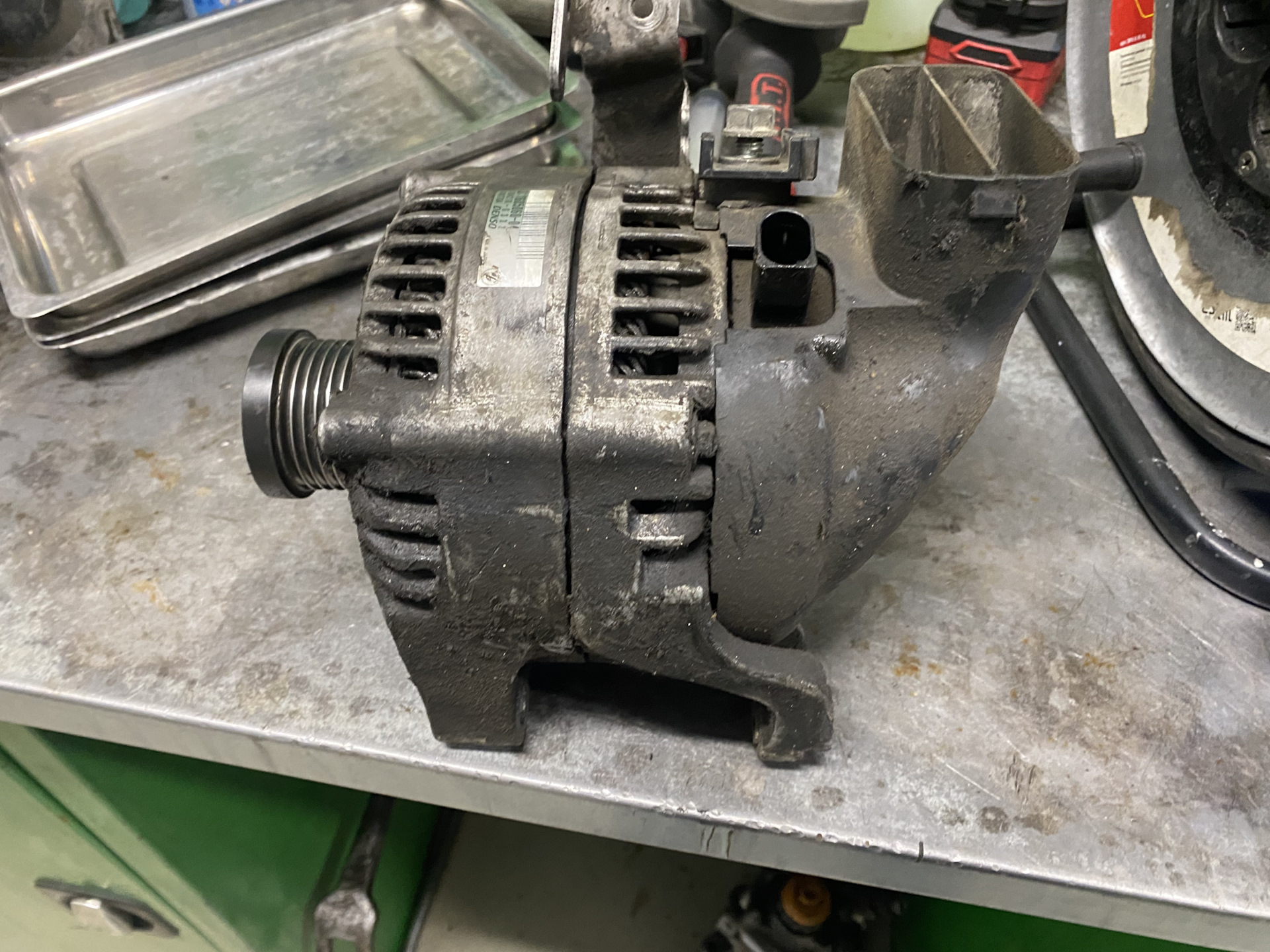

Запчасти на фото: 760506004

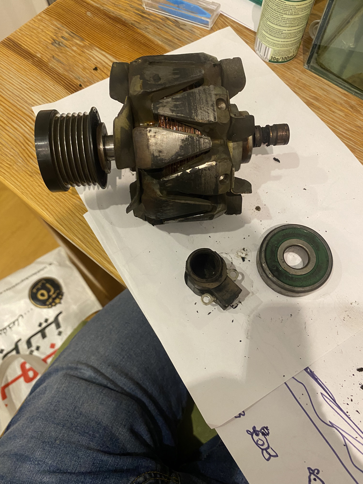

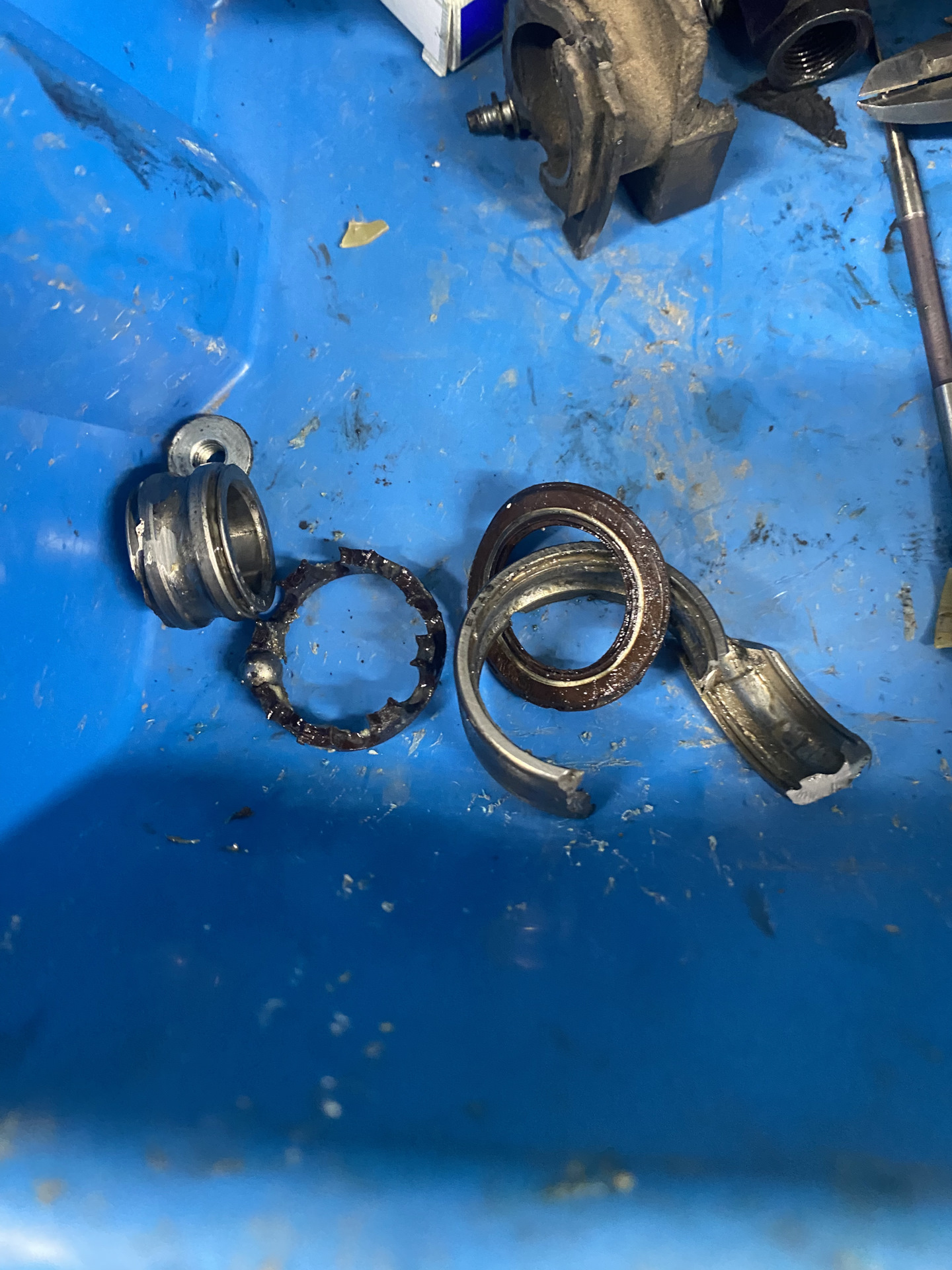

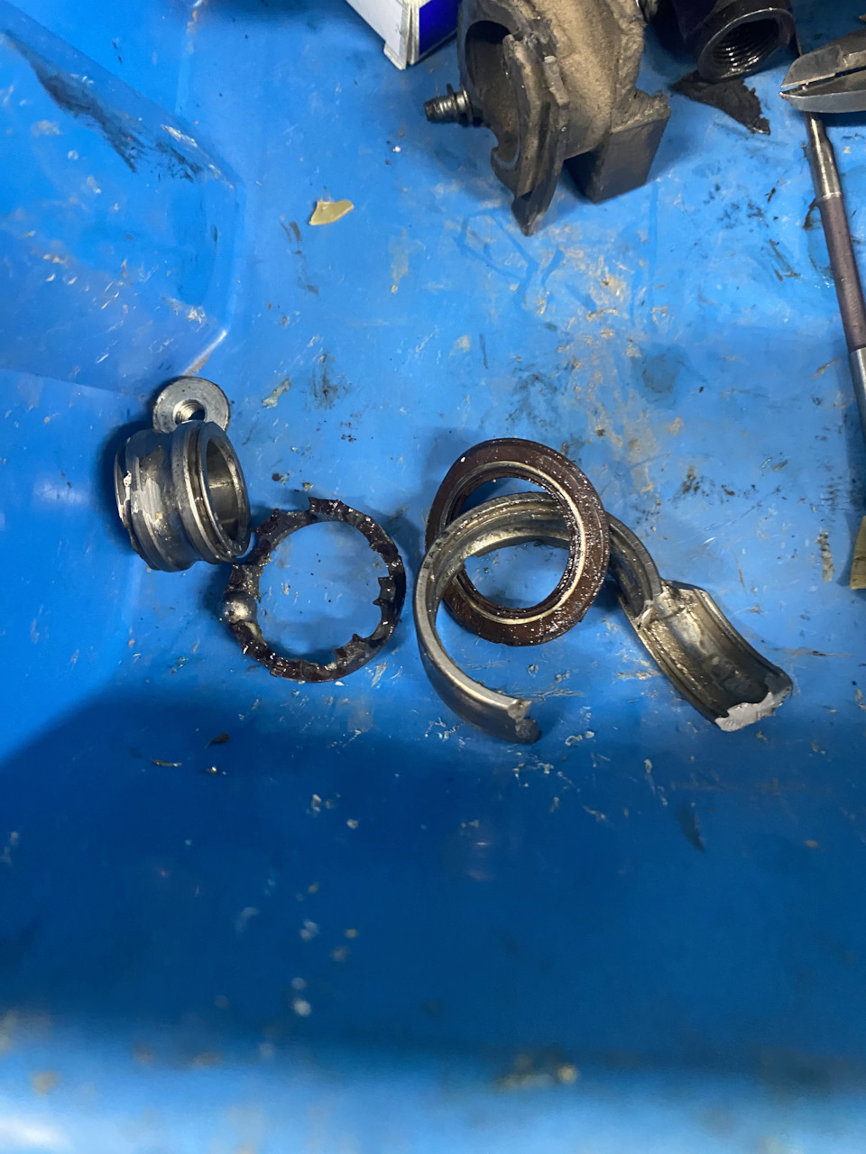

Подшипник пришлось уничтожить, так как не придумал как по другому его снять.

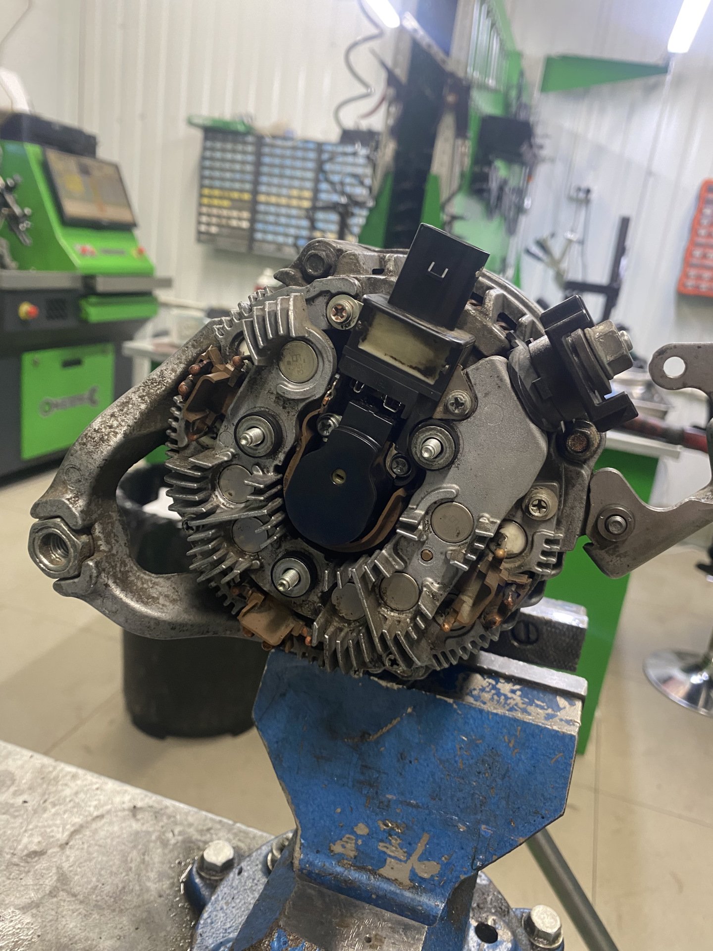

Заказал все запчасти:
Щетки GE0001B ;
Кольца ротора 239718 CARGO
TT 73078 ;
1 подшипник 6202DU.

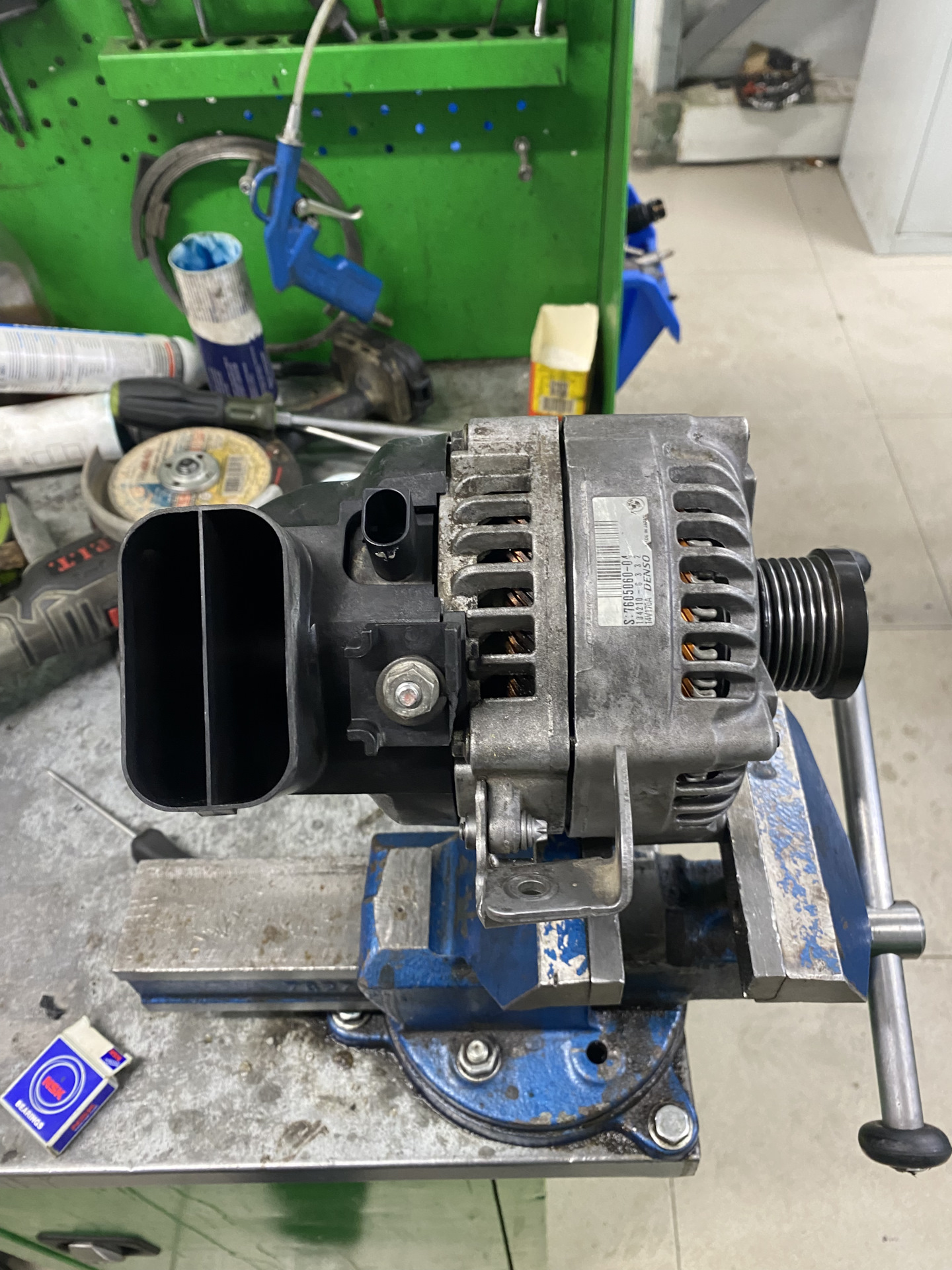

Номер большого подшипника
SM44079 его не менял, просто промыл и смазал.

Повезло что отдельно есть отдельно кольцо ротора.
У меня немного другой номер генератора, как мне объяснили отдельно кольцо ротора заменить не получится.
Пришлось весть ротор в сборе менять
Да по факту такой же. Отличия в цифрах незначительные.
Да, но по факту пришлось менять, вот такой набор ЗЧ
Странно даже, авто у вас обоих одинакового года.
Да он такой же, по виду ротор один в один как мой.

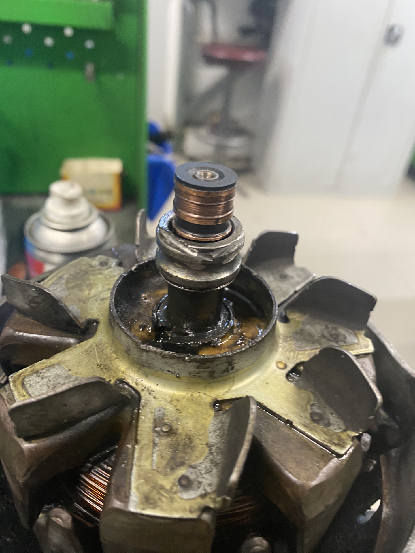

а на каком пробеге стерлись?
260
фига се, это он столько прожил без разбора? или не известно делали-ли до?
Ну это же денсо, японцы вещи делают). Он бы еще дольше проездил мне кажется, если бы не масло и антифриз попадающие с турбины.
Пробило колечки трубок?
Там больше масло с обратки текло.
Да стоит конечно такое пресекать сразу
