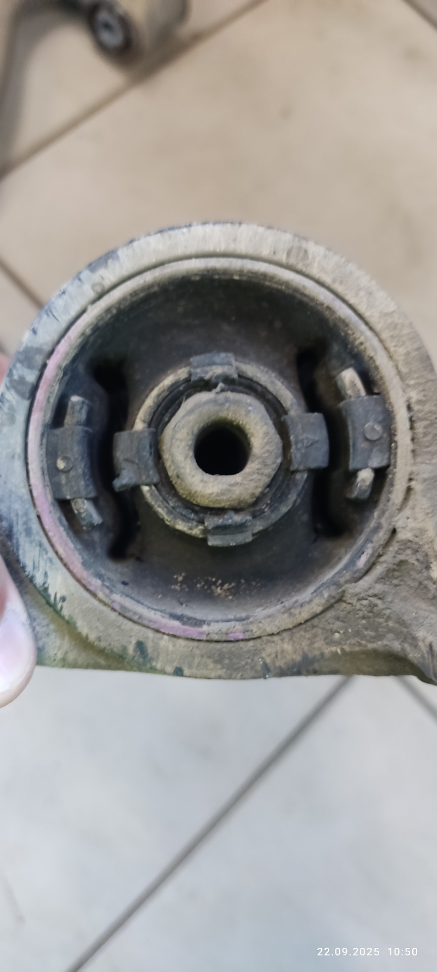

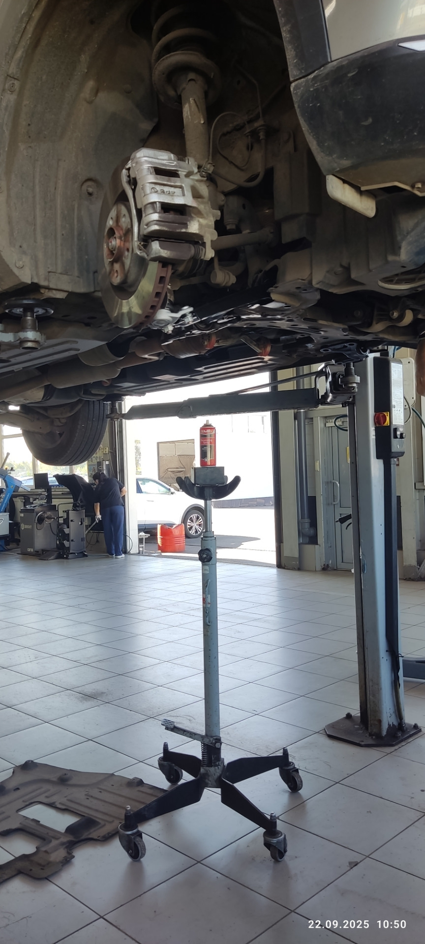

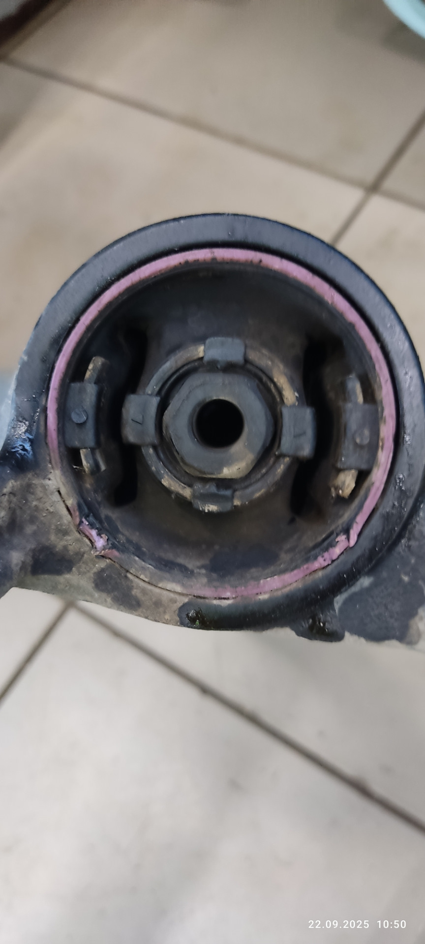

Сегодня у дилера заменили нижние рычаги. Затянули все болты на земле рекомендованным моментом.

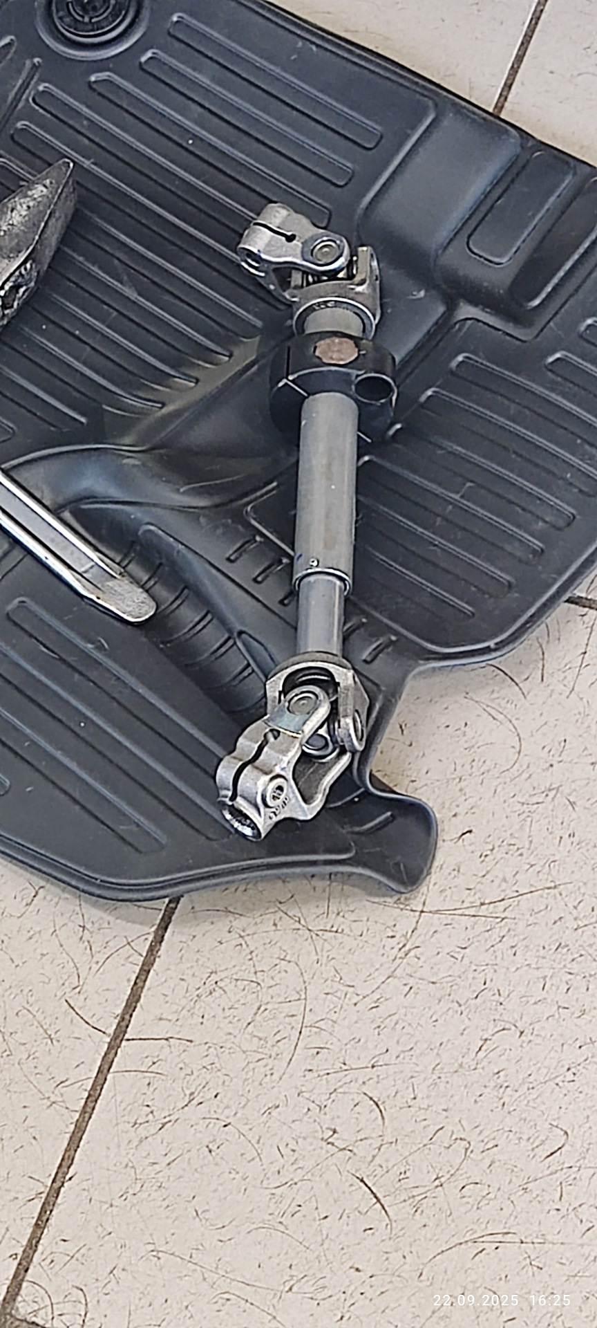

Хотели на подъёмнике с помощью стоек, сказал одевайте колеса и только на них. Загнали на стенд, покачали протянули, сделали сход-развал. На счет стуков в рулевой во время вращения руля. Повесили микрофоны, всё прослушали, постукивала крестовина на рулевом валу . Сняли вал с тестовой, поставили мне для перестраховки выводов. Тишина, потом всё в обратном порядке. Заказали новый. Поставили покрашенные накладки на ручки дверей.

Проехал сегодня по гравийке, стуки которые были до замены пропали. Но работу ходовки слышно, идеальной тишины нет. У дилера катались на тестовой с маленьким пробегом, звуки те же, по ходу попахивает особенностью данного авто.
Так и что, что в итоге по рычагам? Кошмар — машине 10 месяцев и рычагам конец.
Ну если снова стуки начнутся, значит опять заменим. Гарантию никто не отменял. Да и может ситуация нарисоваться, повторное проявление недостатка, после его устранения. А это уже машинка может вернуться домой в салон.
Veteran161
Ну не рычагам, а задним сайлентблокам рычагов. А такое и на автомобилях более именитых брендов встречалось, и так же на небольших пробегах.
