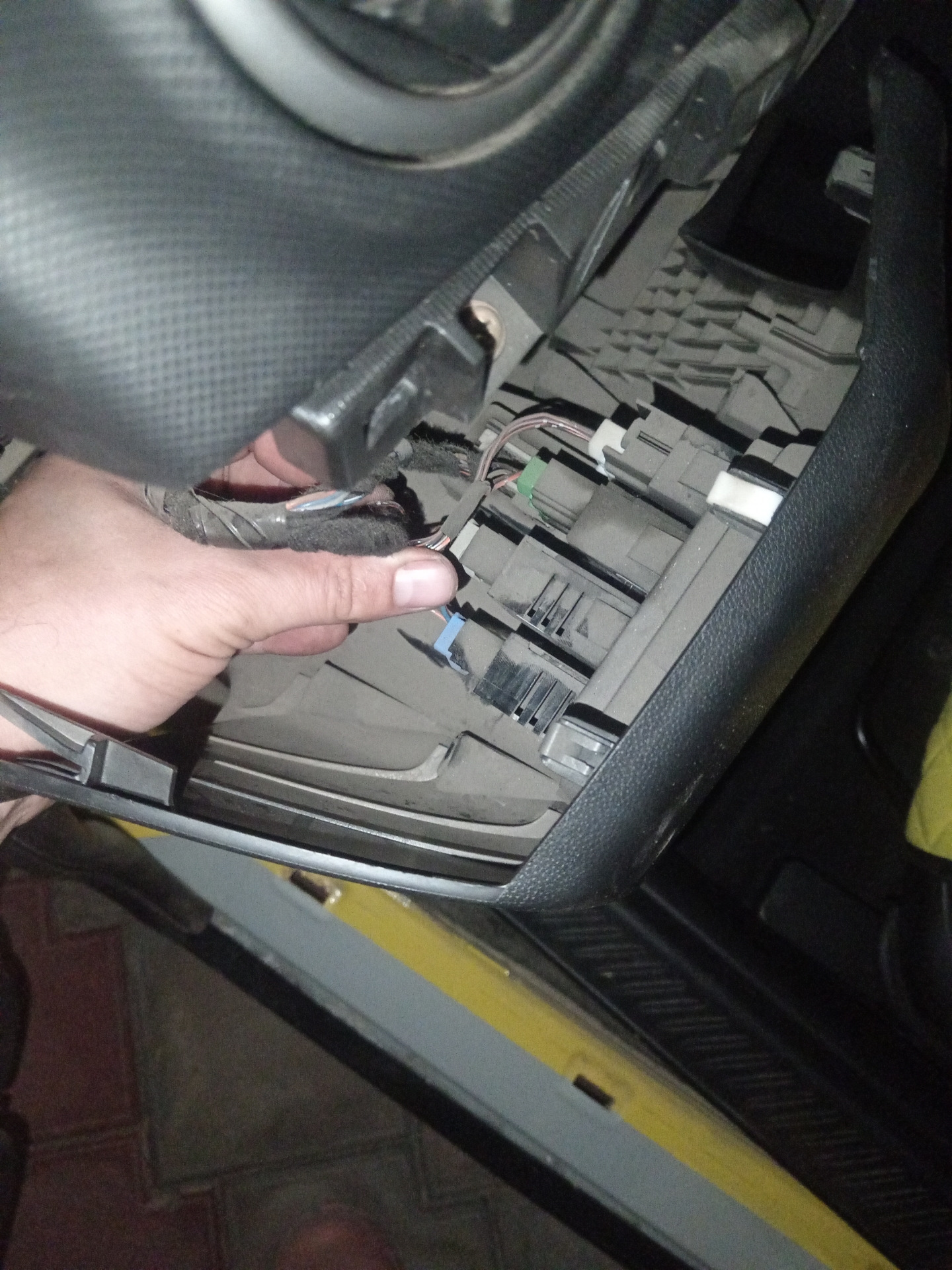

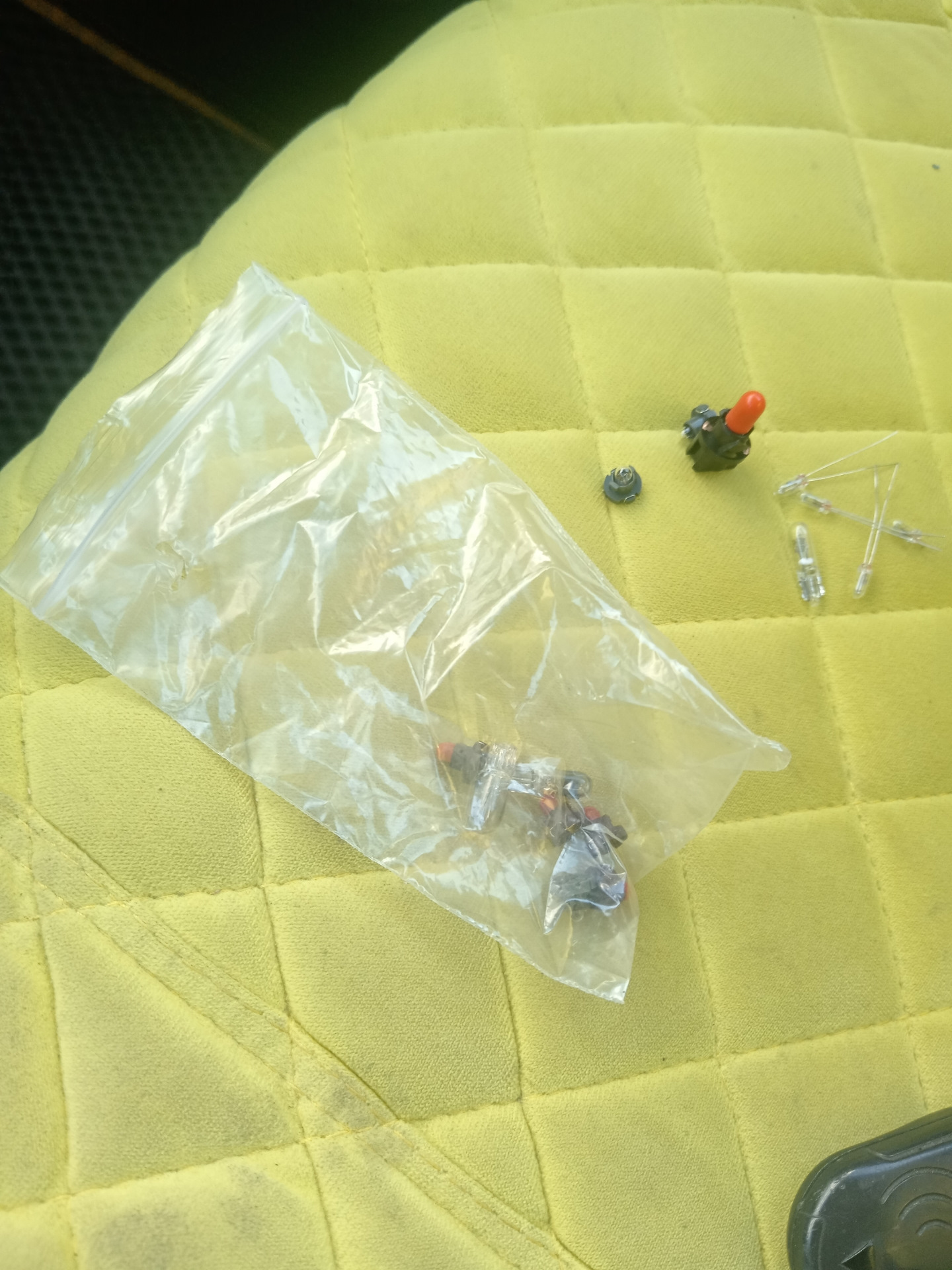

Штош, не обошло меня это стороной как и всех остальных. Потухло все кроме дисплея и выбора направления потоков печки …
То что пепельница подсвечивается оказывается я тоже не знал☺️

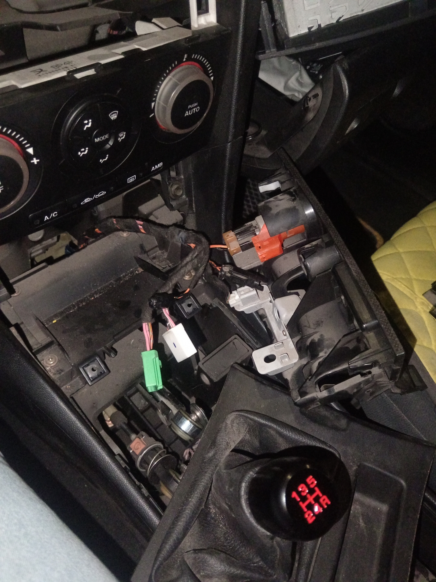

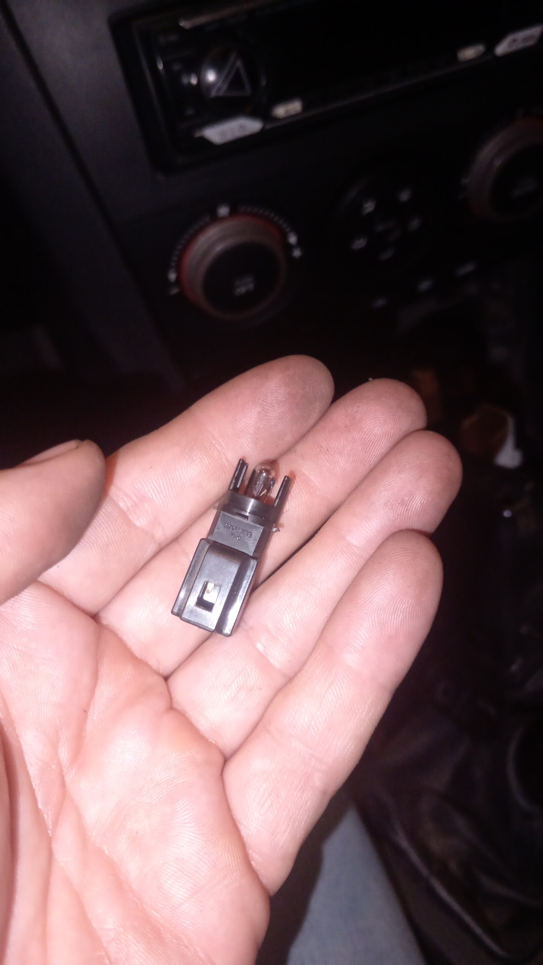

На все кнопки использоваться по идее должны аналоги от koito с красным колпачком, вот так выглядят оригиналы:

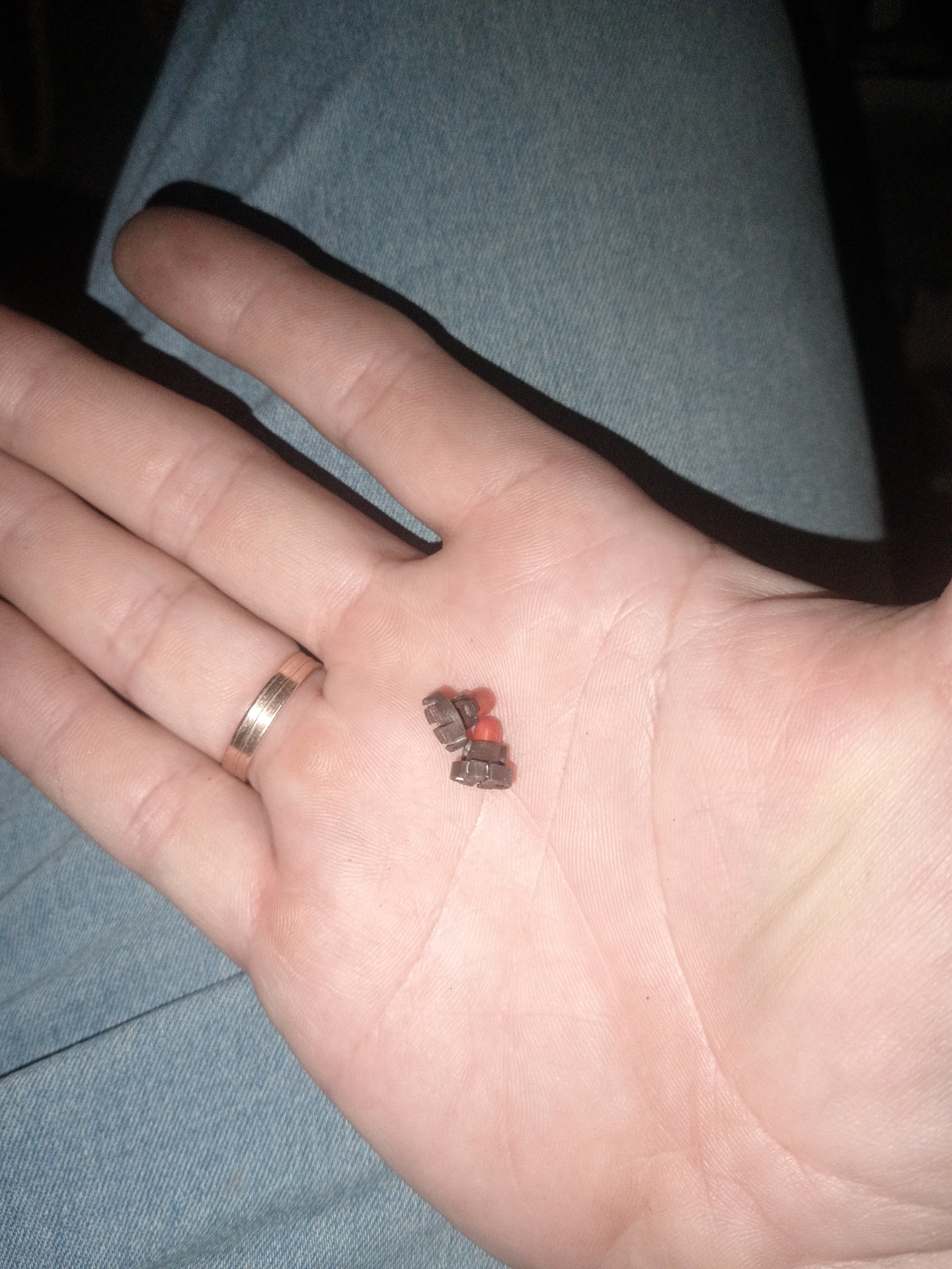

но я в магазине нашел только които без колпачка- переодел их со старых. Обалдеть конечно ценник за такие мелочи кусючий, поэтому жопогрейки и аварийку пересветил "фирмой"

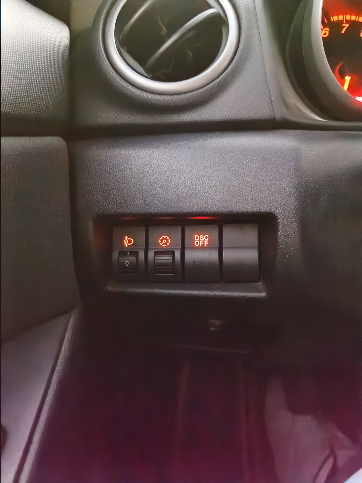

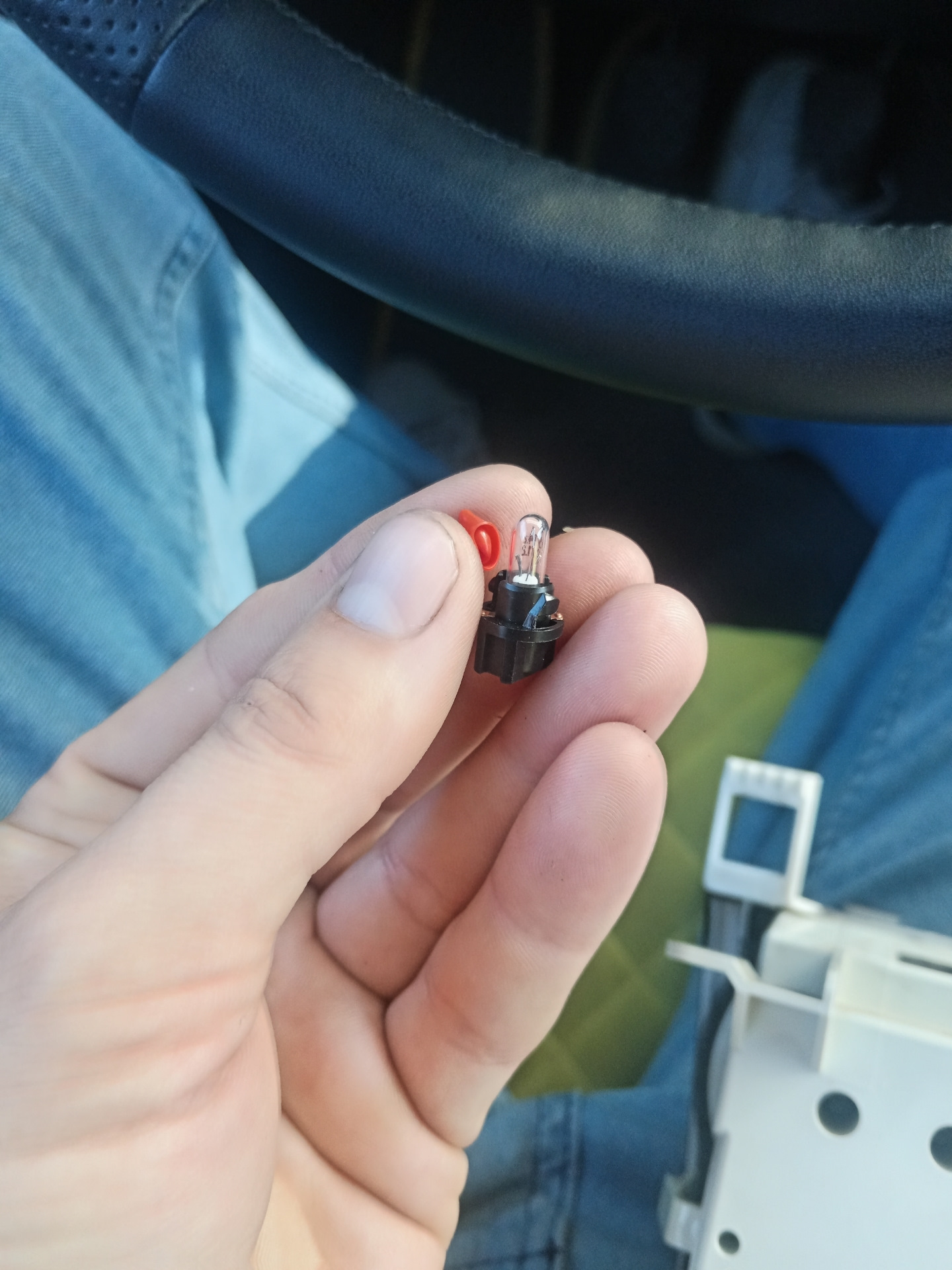

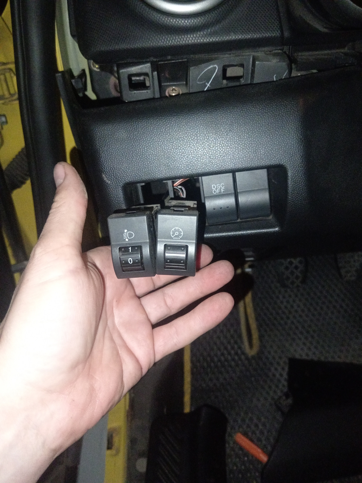

А три кнопки над левой коленкой (корректор, яркость и DSC OFF) пересветил усатыми т3 без патрона изначальные:
В пепельницу ставим w3w без колпачка- (хотя на старой был прозрачный колпачок)
М
А на подсветку прикуривателя и блока климата w1,2w так называемые семечки которые продаются везде . Я взял Osram. (суммарно 4шт)

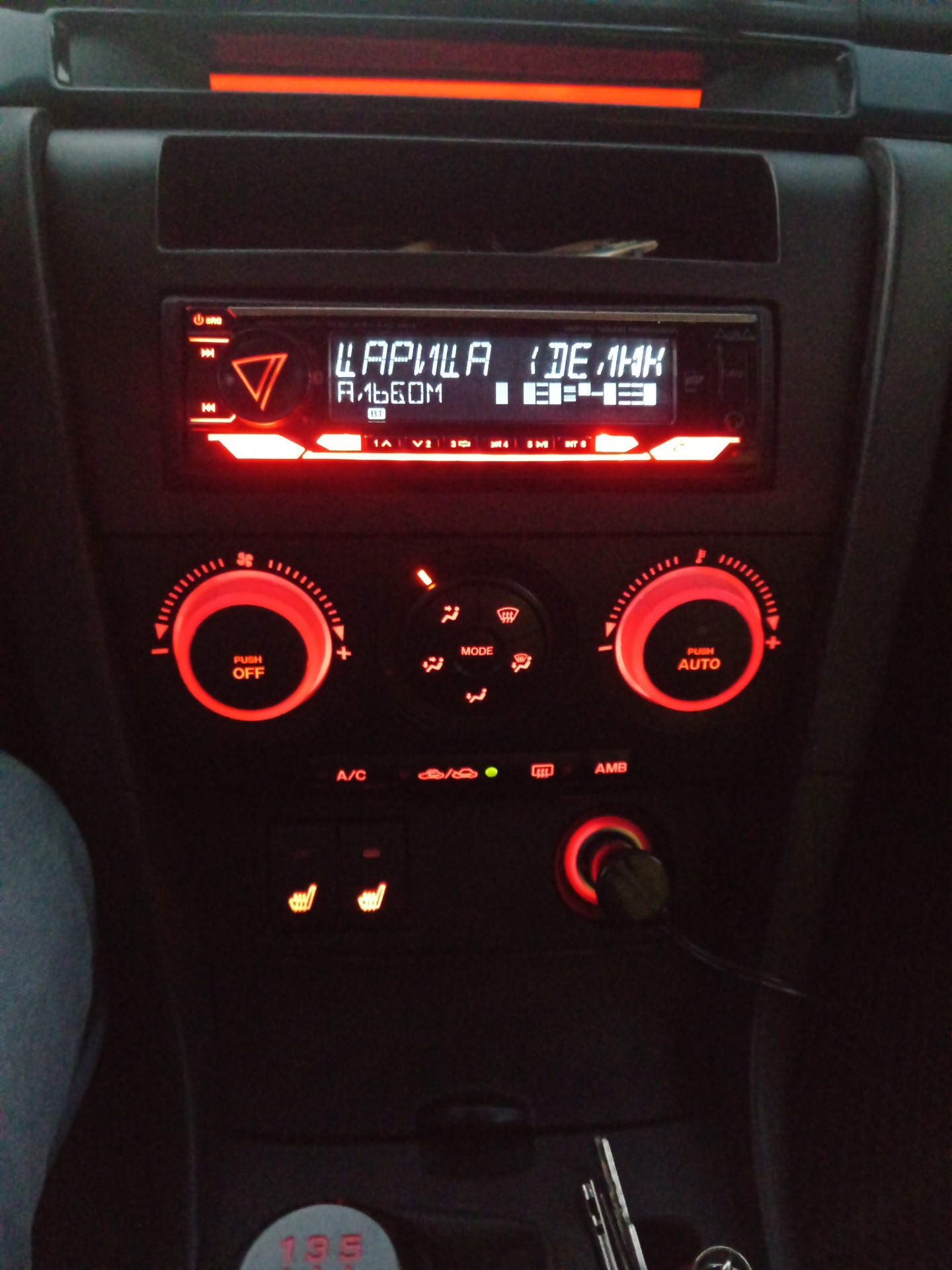

Собираем и балдеем:
Все по канонам, теперь не нужно хаотично щупать салон в темноте чтобы найти то что хотел😌
