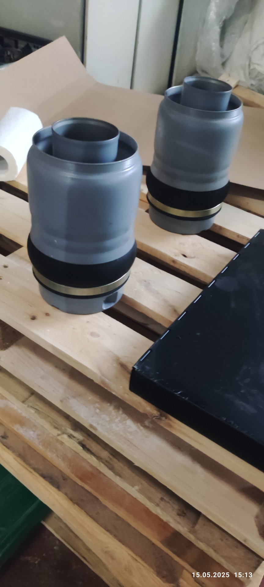

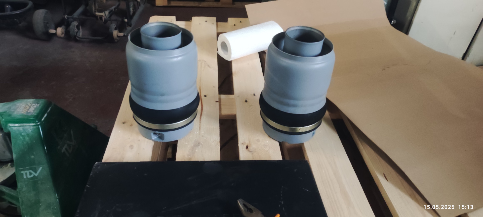

Для решения проблемы мной были куплено восстановленные передние пневмобаллоны.

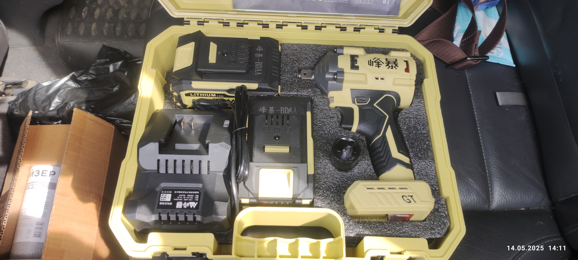

Так же для облегчения задачи был прикуплен гайковерт
Он очень облегчает жизнь и ускоряет работу, хотя при работе с ним так же есть некоторые нюансы и нужно смотреть что можно им отвернуть, а что лучше в ручную.

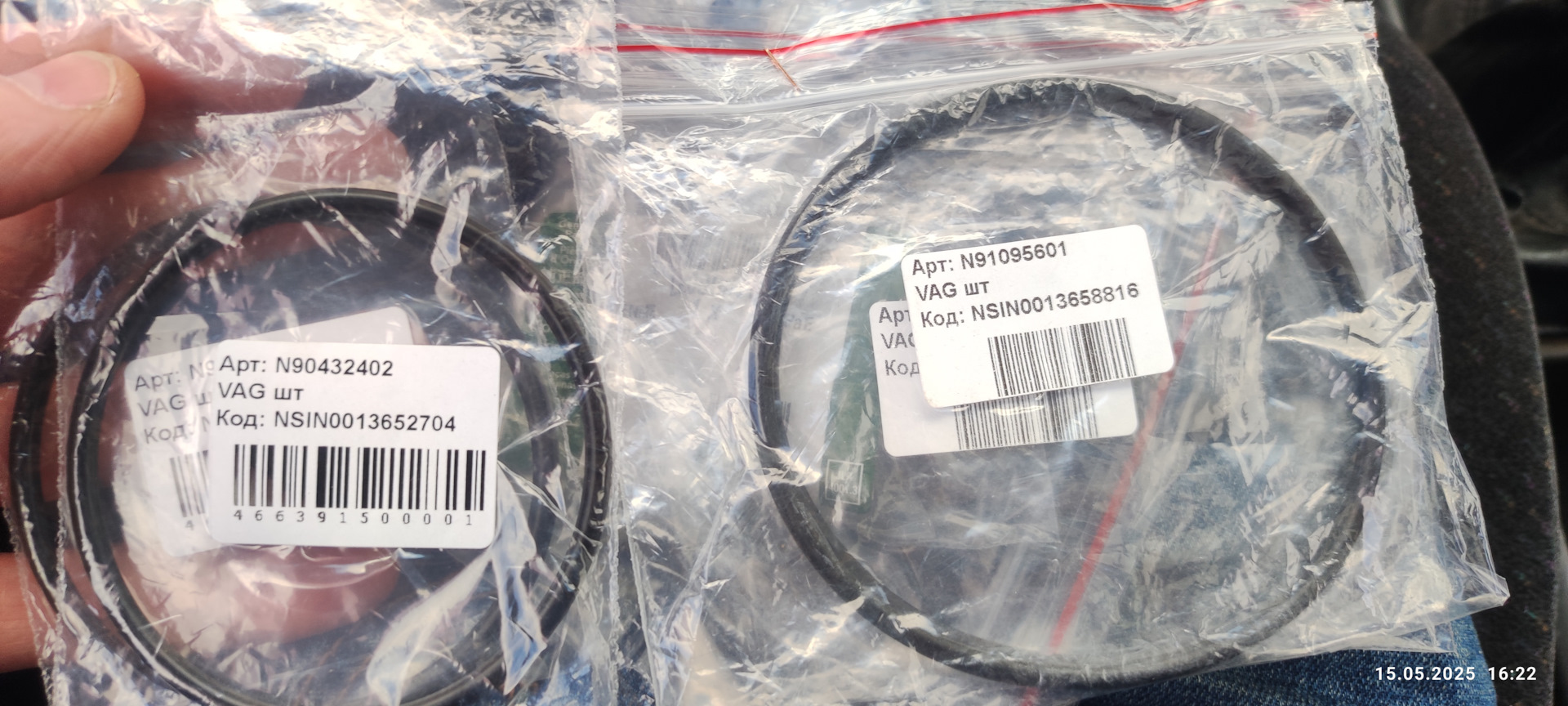

Так же были приобретены оригинальные кольца для баллонов
N90432402 — 2 шт.
N91095601 — 2 шт.

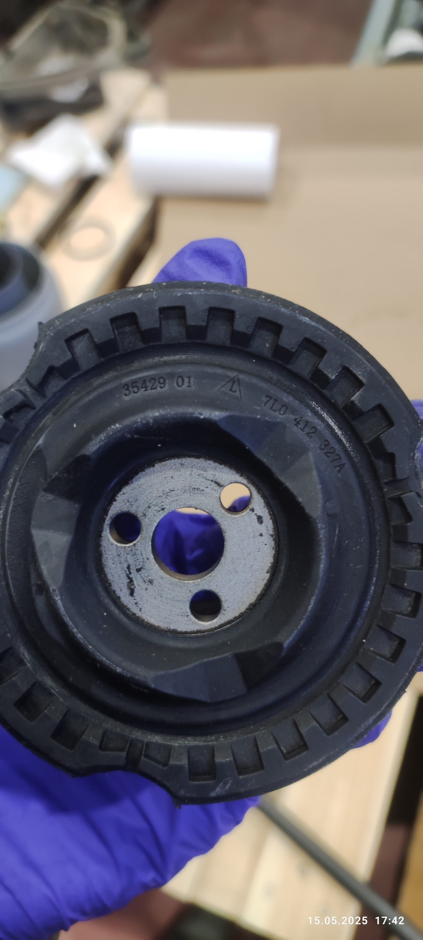

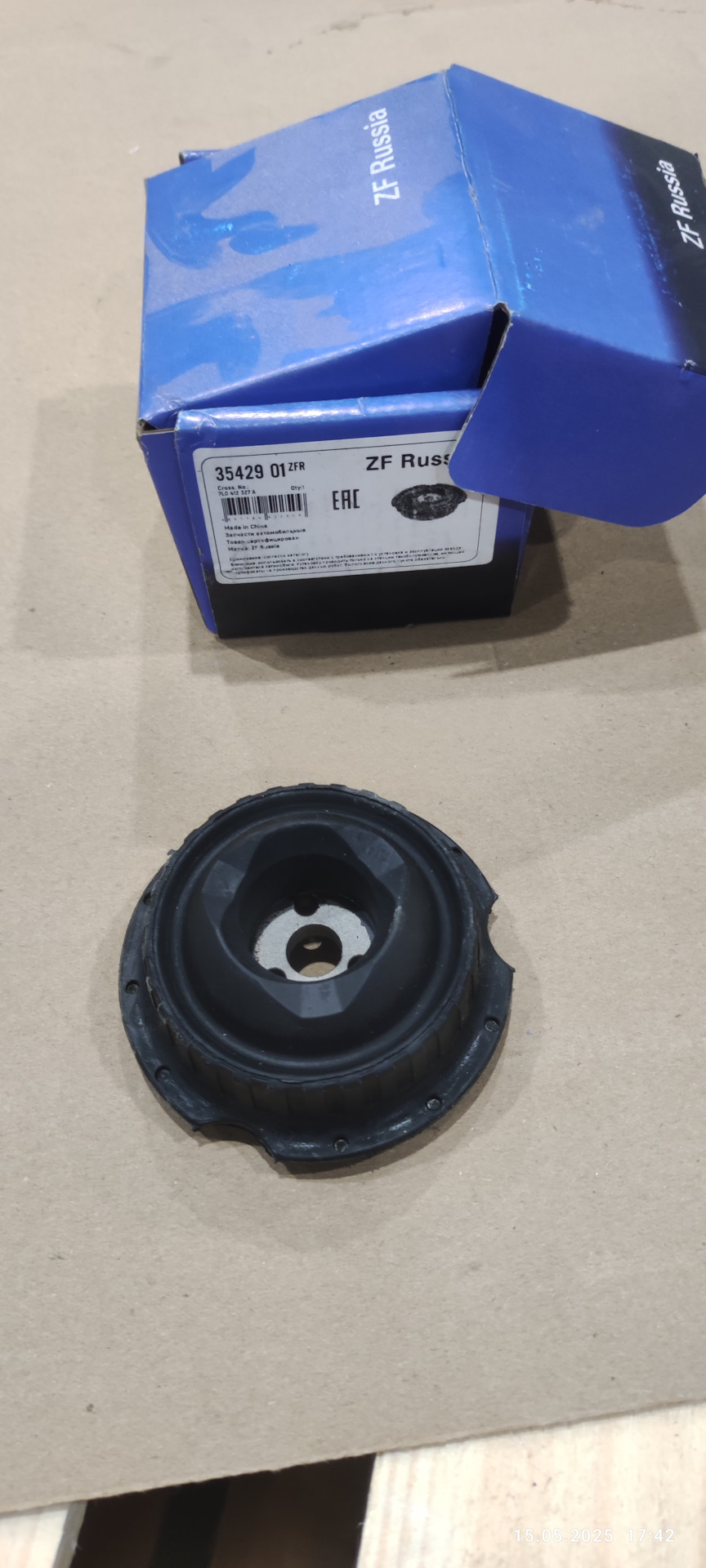

Так же решил заменить подушку, на этот раз так же брал ZFR 35429 01, он же Лемфердер. Цена отличается раза в два, а содержимое одно и то же.

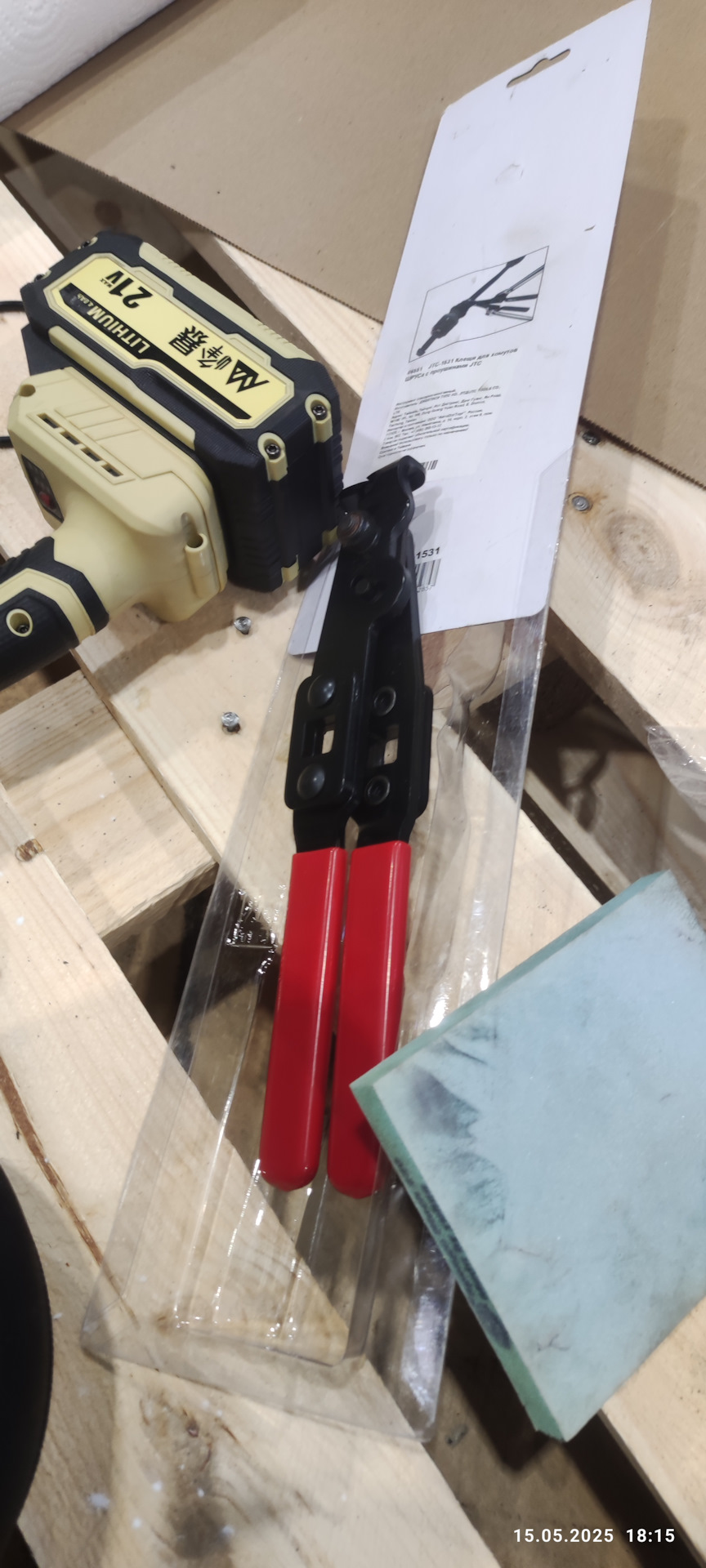

Так же приобрел обжимник для хомутов JTC

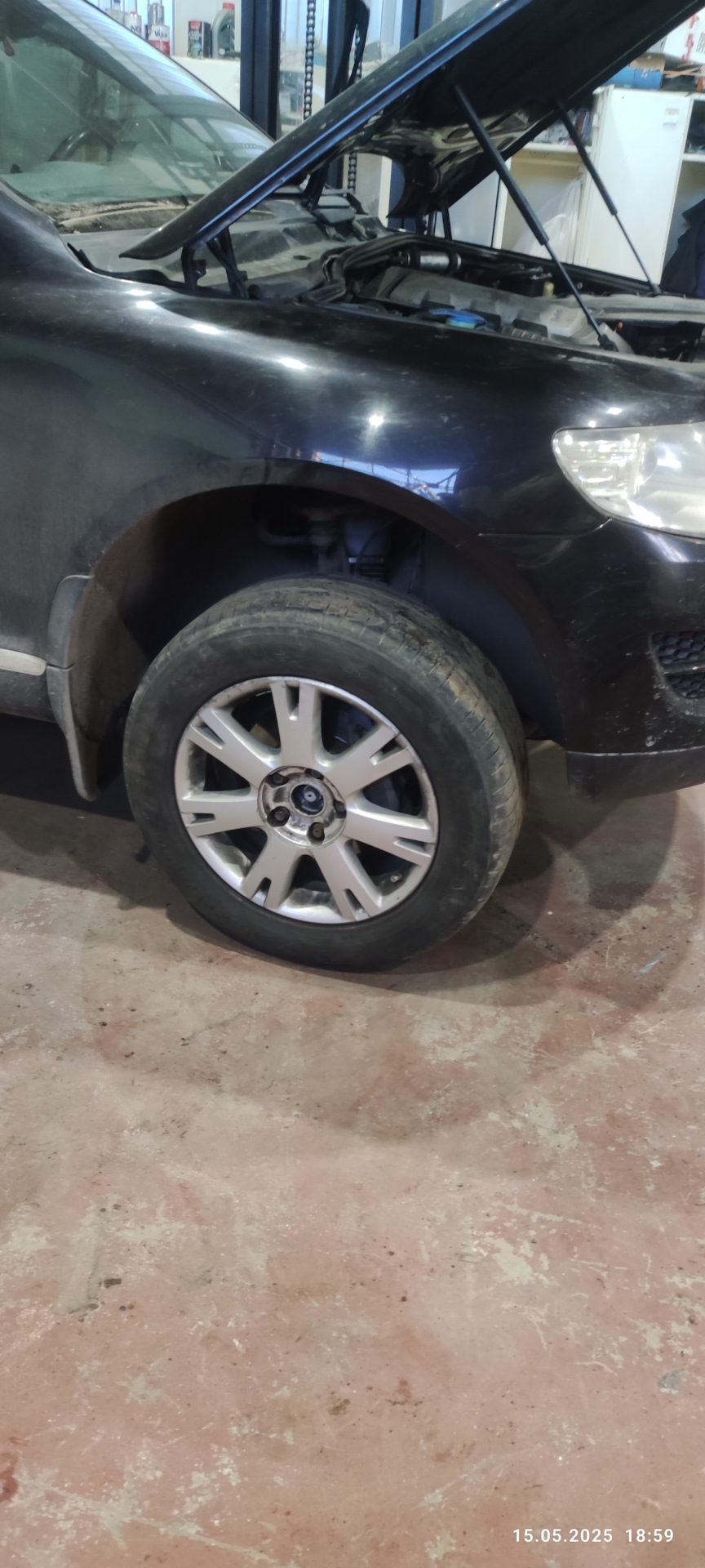

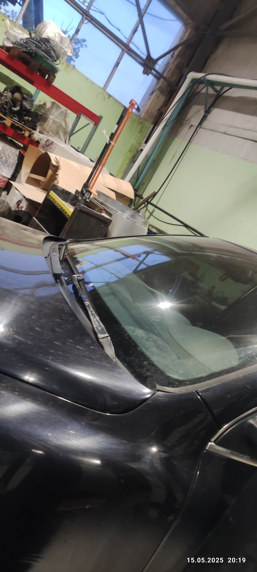

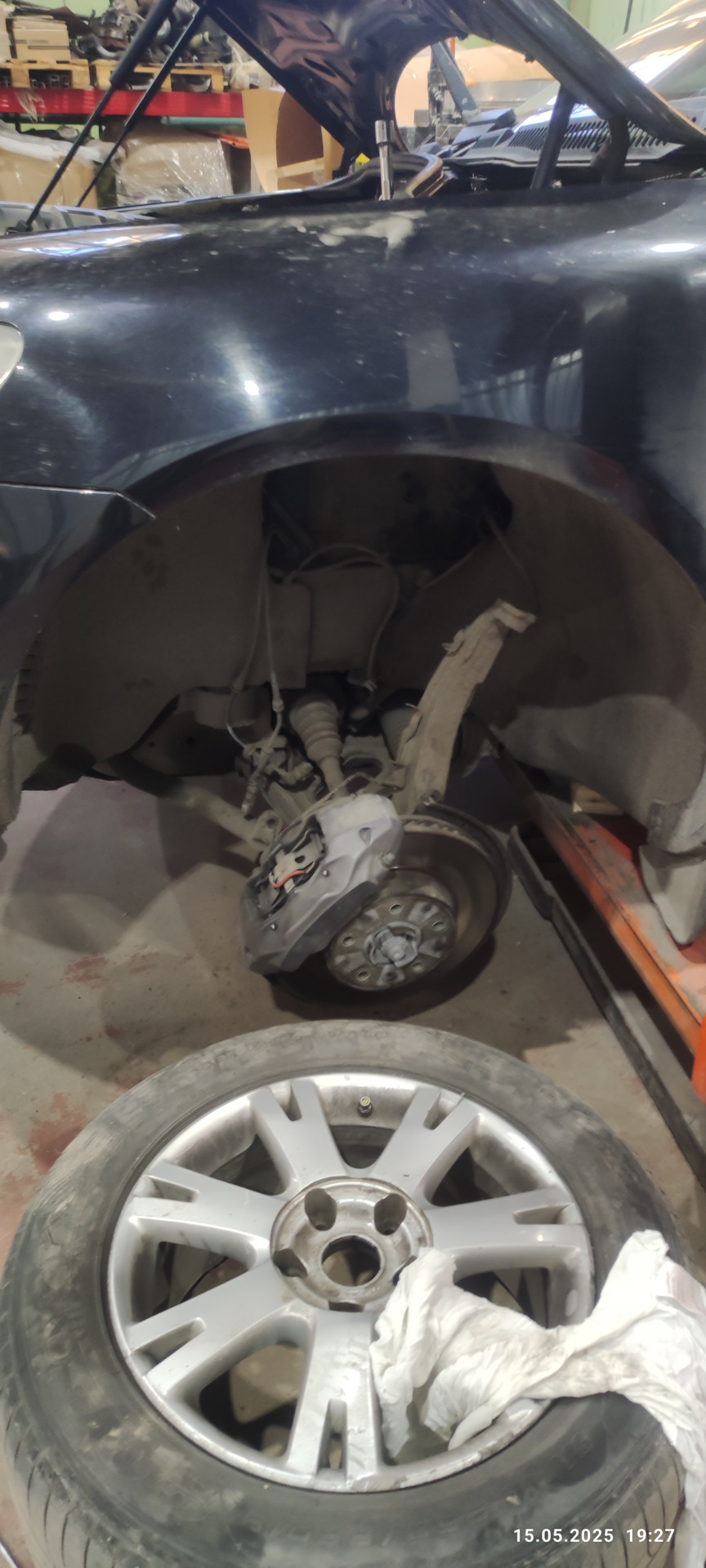

Далее приступаем к разборке.

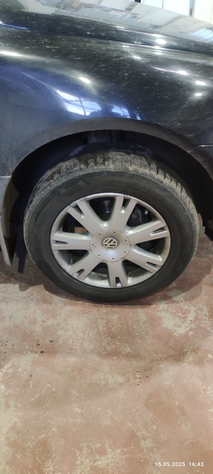

Снимаем колесо ))

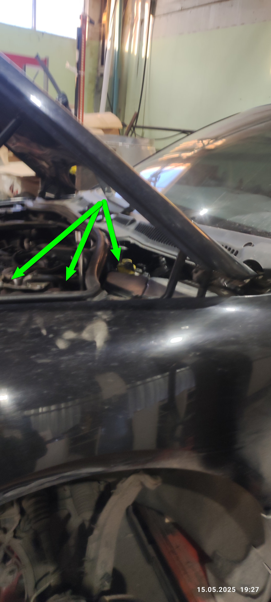

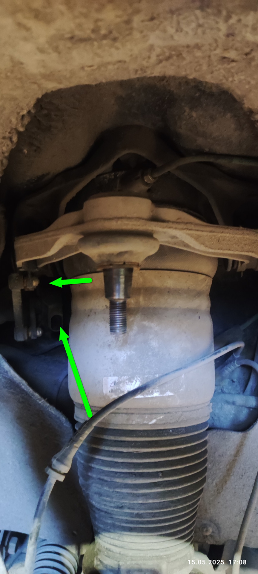

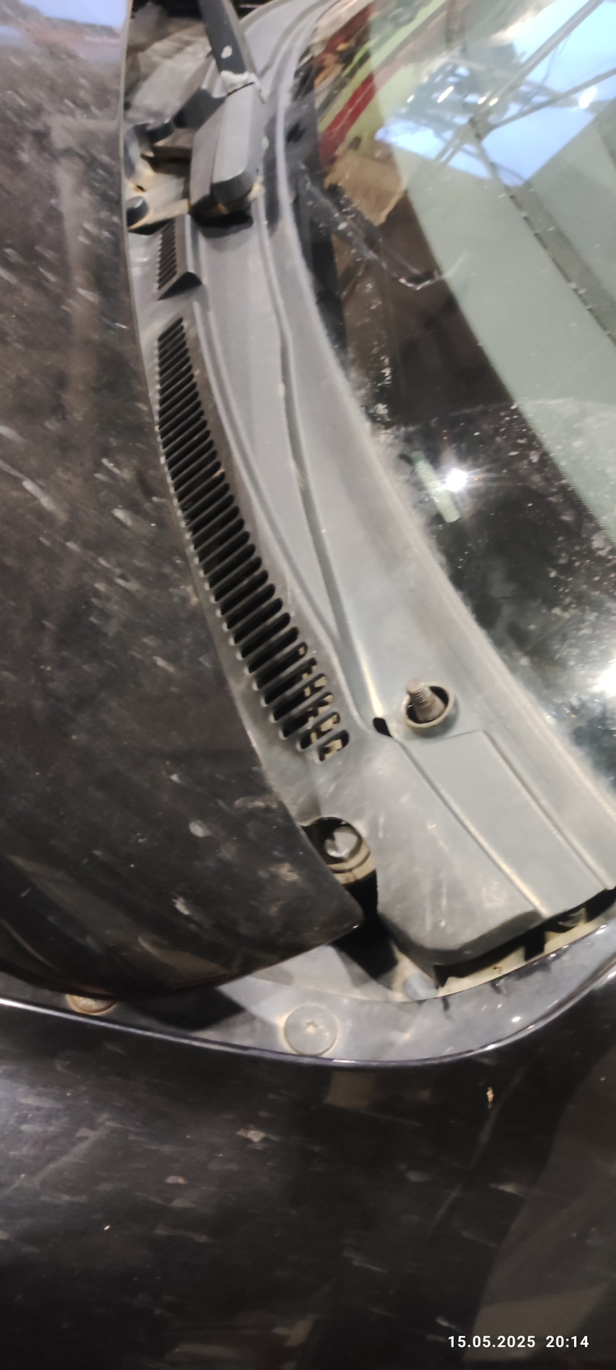

И вот тут я забыл сделать фотку, где именно откручиваются болыт изподкапотки.
Один болт находится под Жабо, два других около расширительного бочка.
и отводим кулак

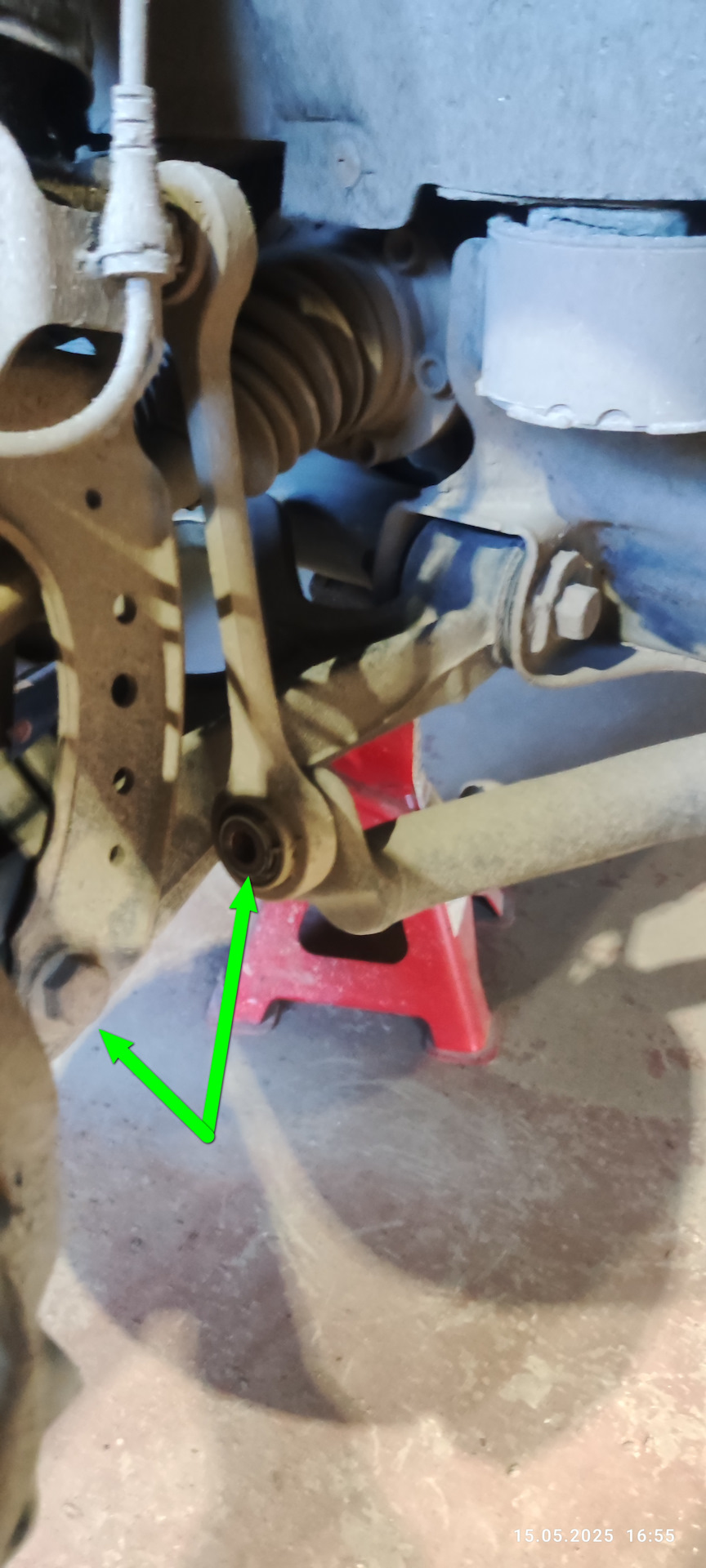

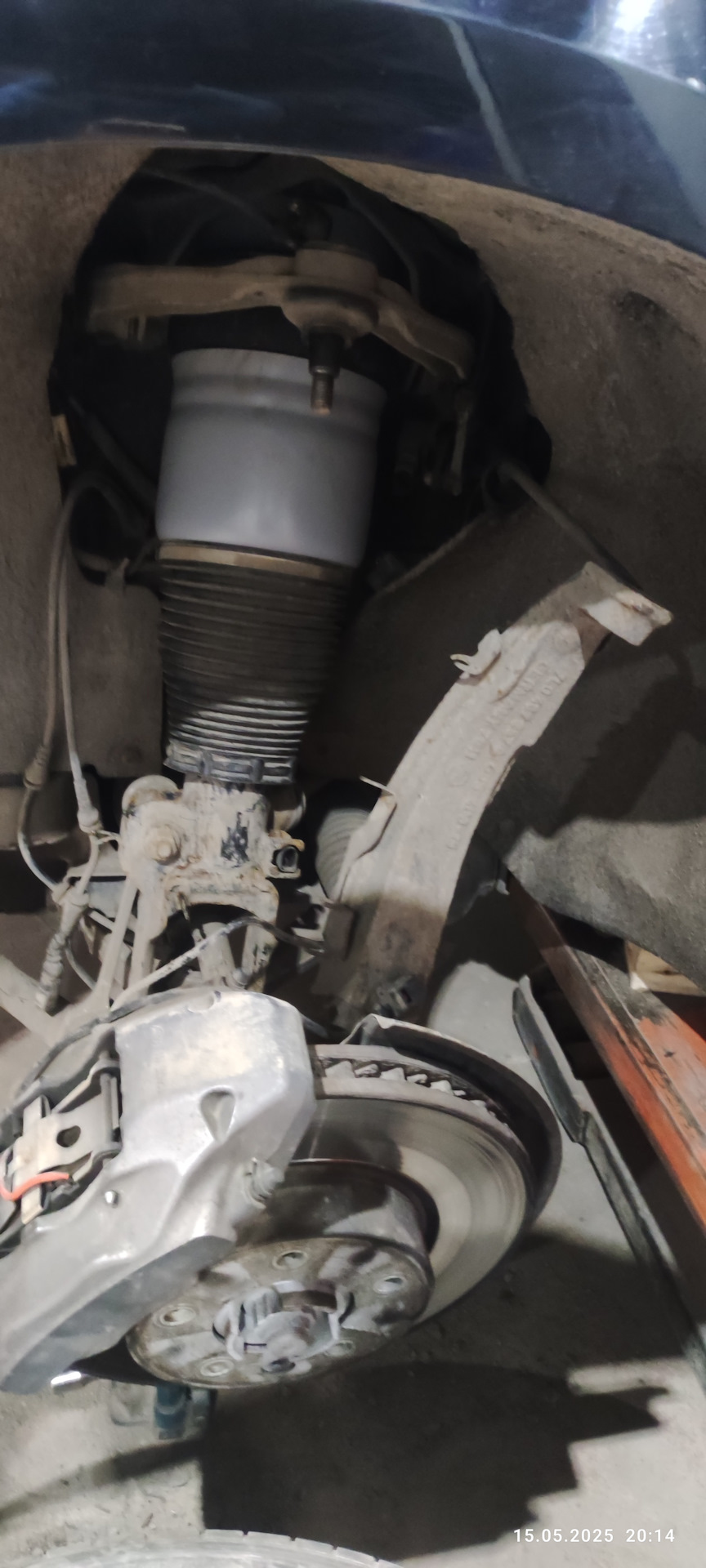

Далее приступаем к разбору подвески

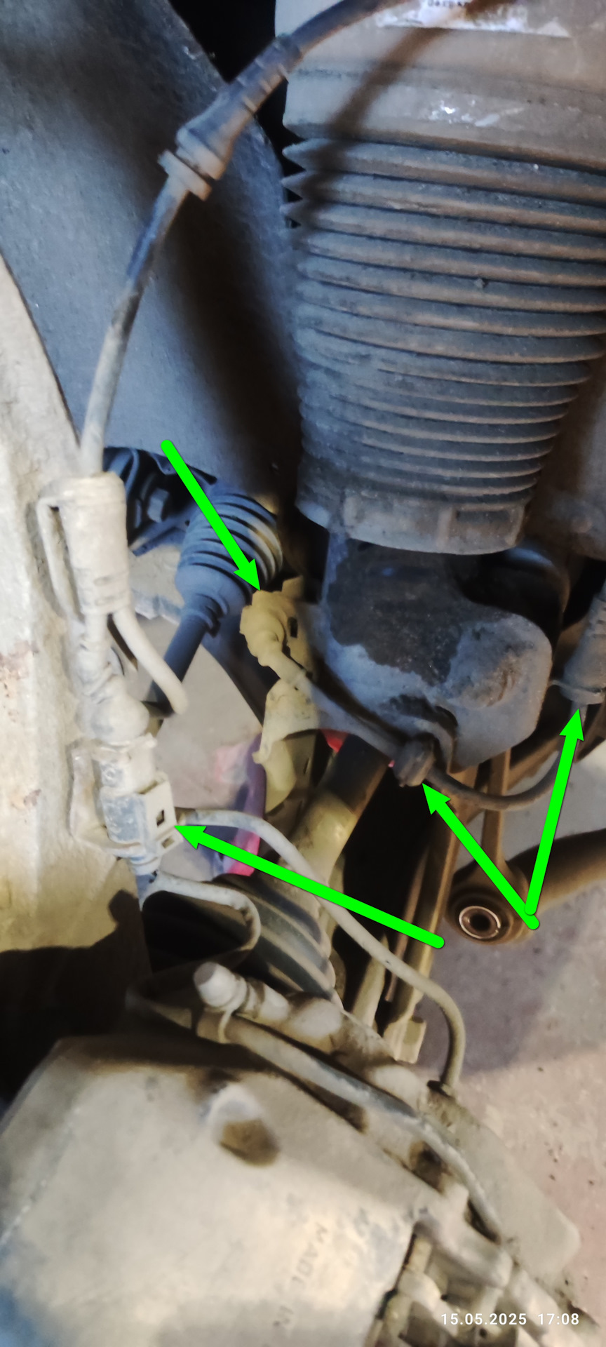

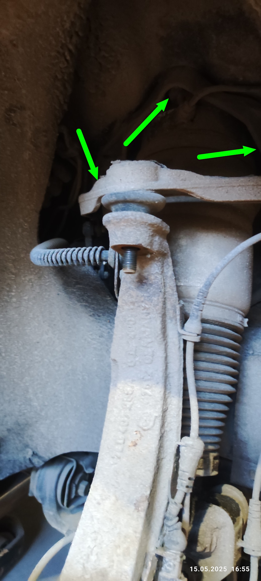

Так же требуется отвернуть нижний болт крепления опоры к нижнему рычагу.

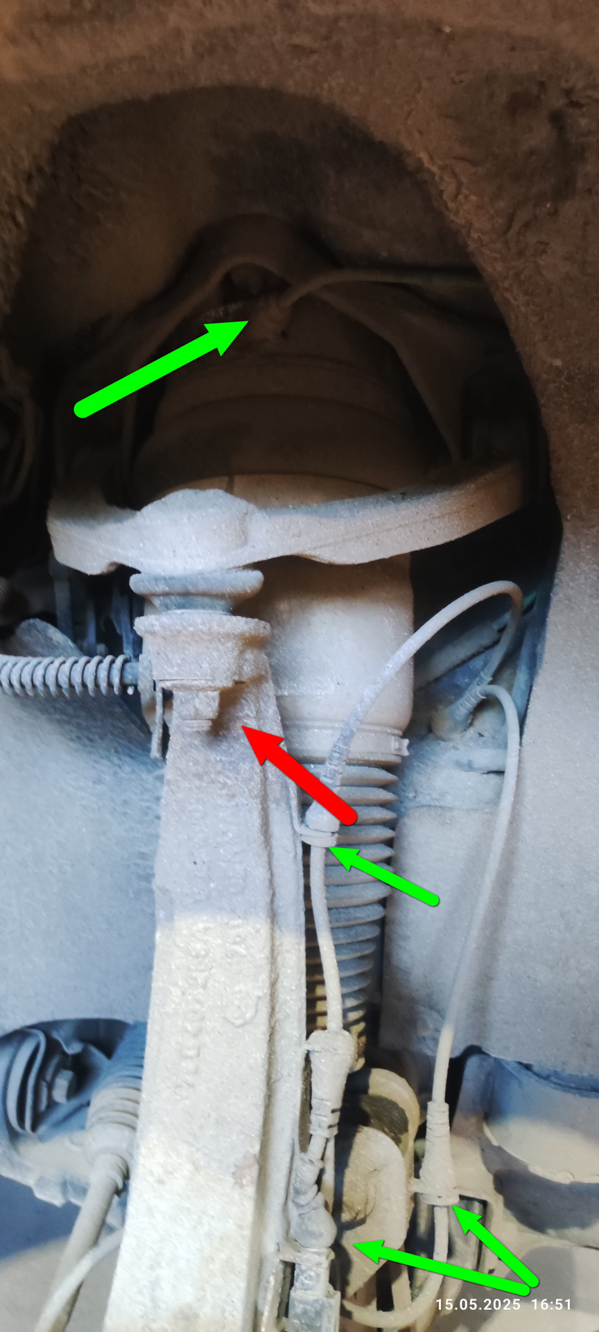

Далее вынимаем все разъемы (с датчика колодок и с амортизатора и вытаскиваем все фиксаторы проводов.
легкое покачивание и стойка отошла, уводим нижнюю часть стойки вниз и от себя, а верхнюю наоборот — на себя и она легко выходит. Берегите пыльники, их рогами стойки можно повредить.

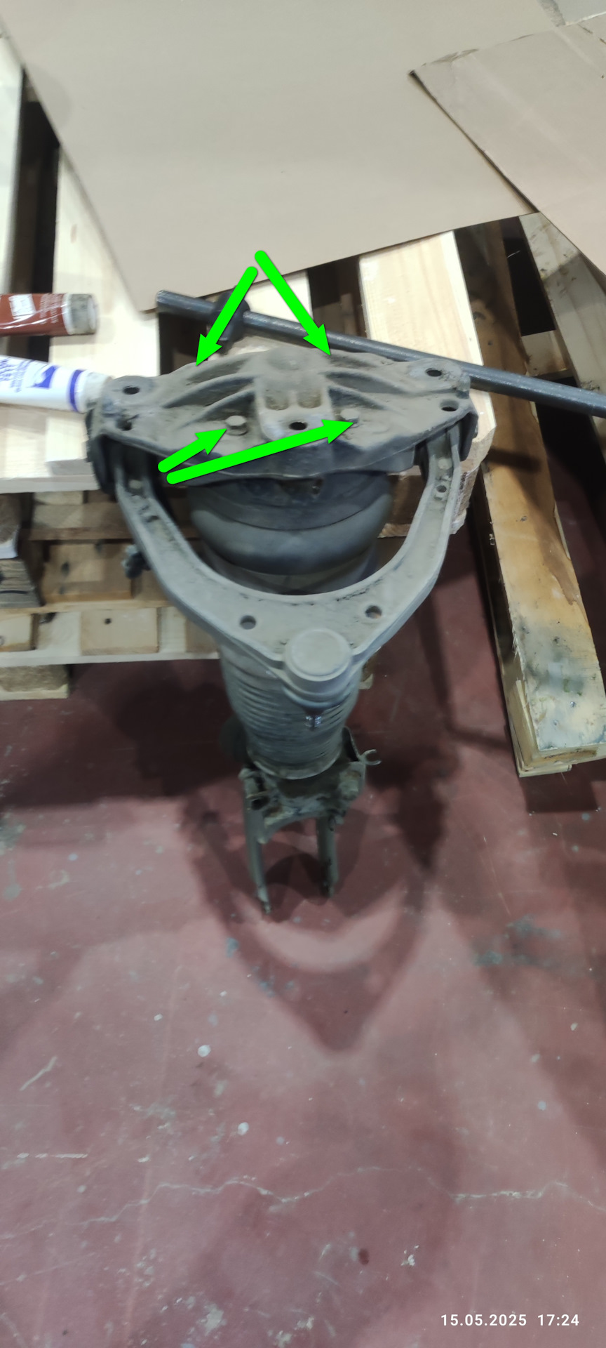

Далее нам необходимо открутить верхние четыре болта чашки стойки

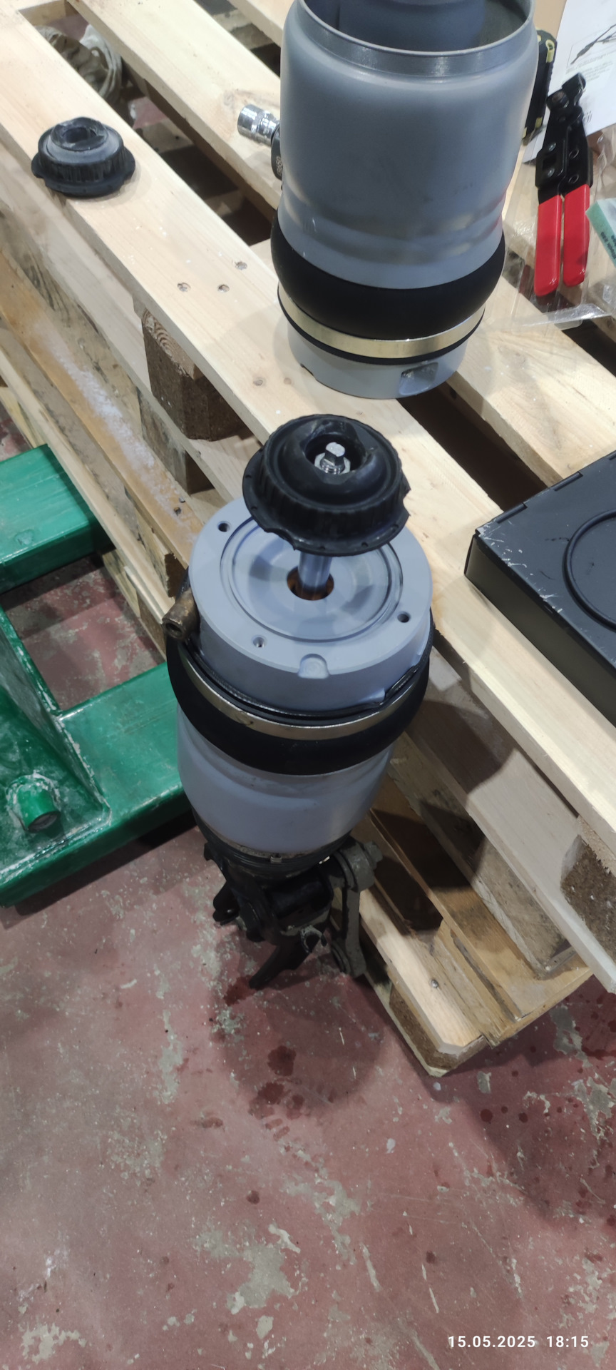

Далее Откручиваем шток амортизатора и срываем баллон.

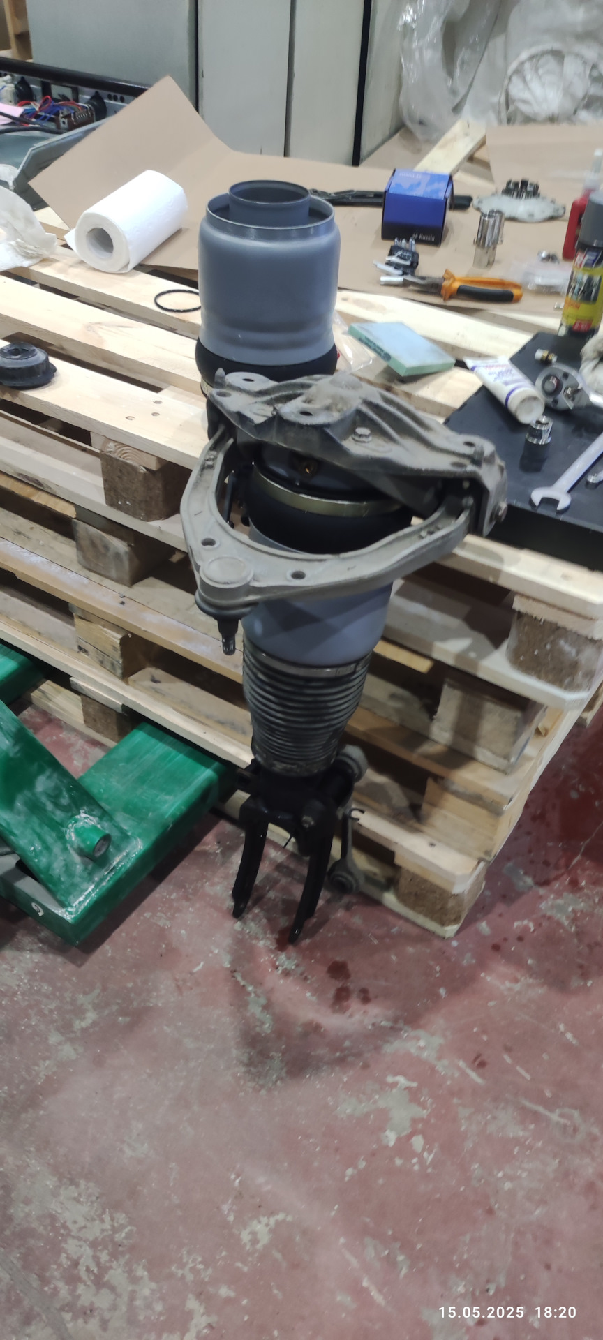

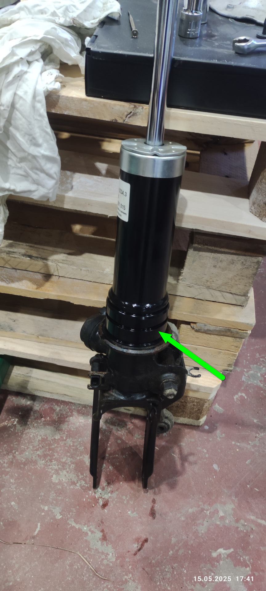

Потом я взял щеточку и все почистил, продул от песочка, снял все резиночки и все потом вытер.

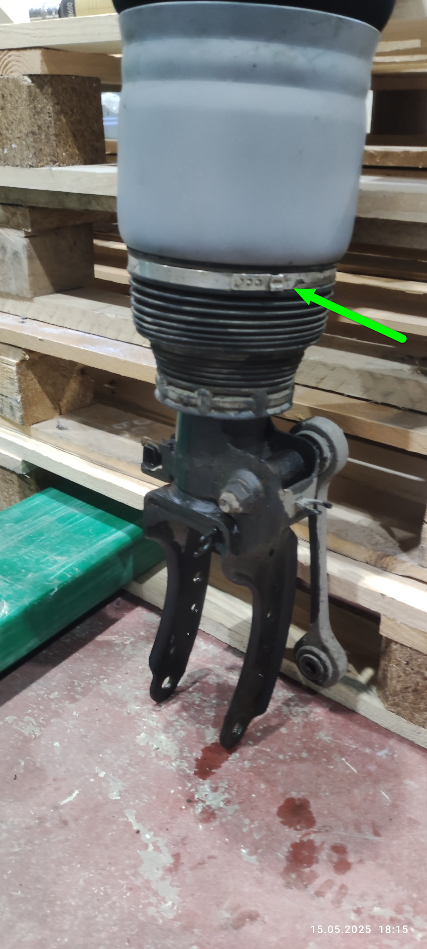

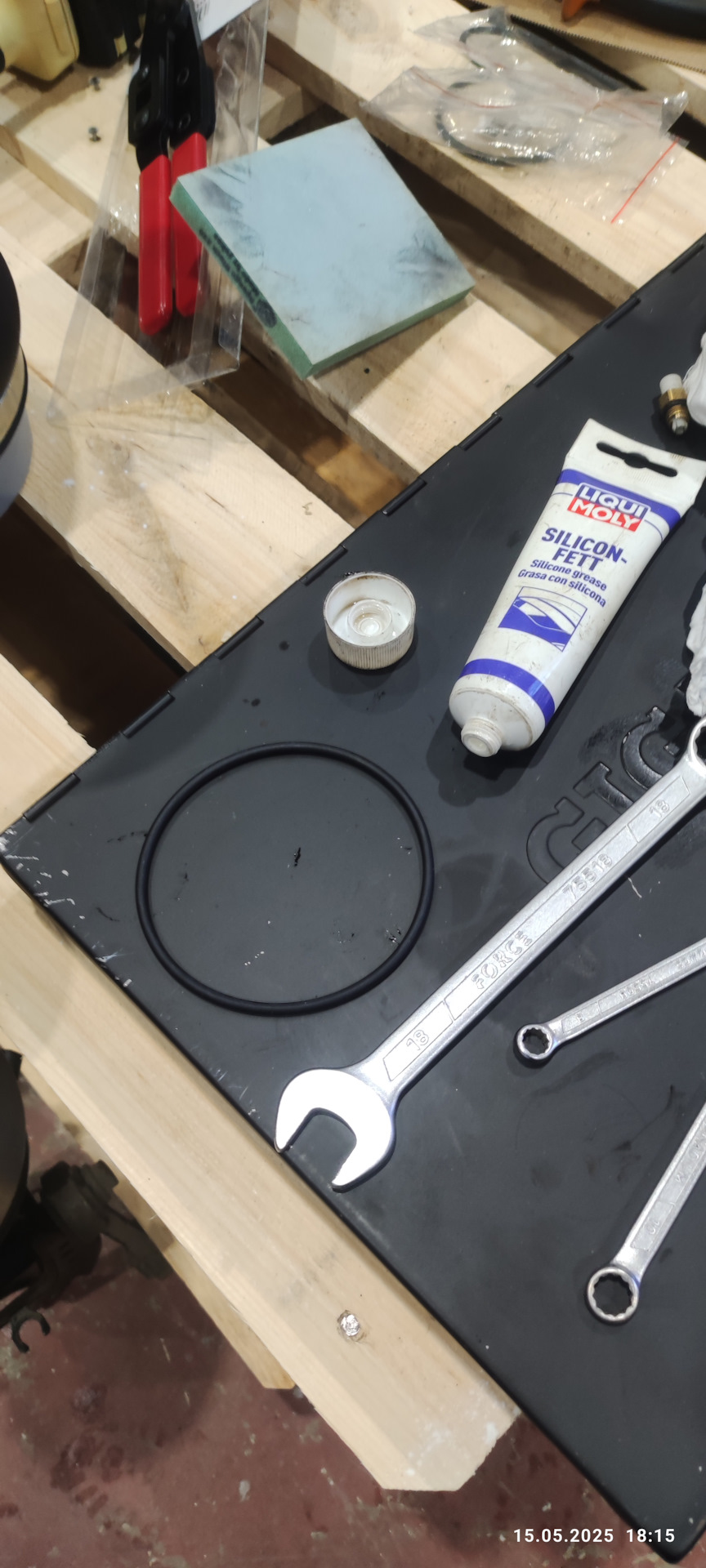

Далее еще раз обдуваем всю стойку, берем маленькую новую резинку, берем силиконовую смазку, мажем и одеваем (см зеленую стрелку выше).

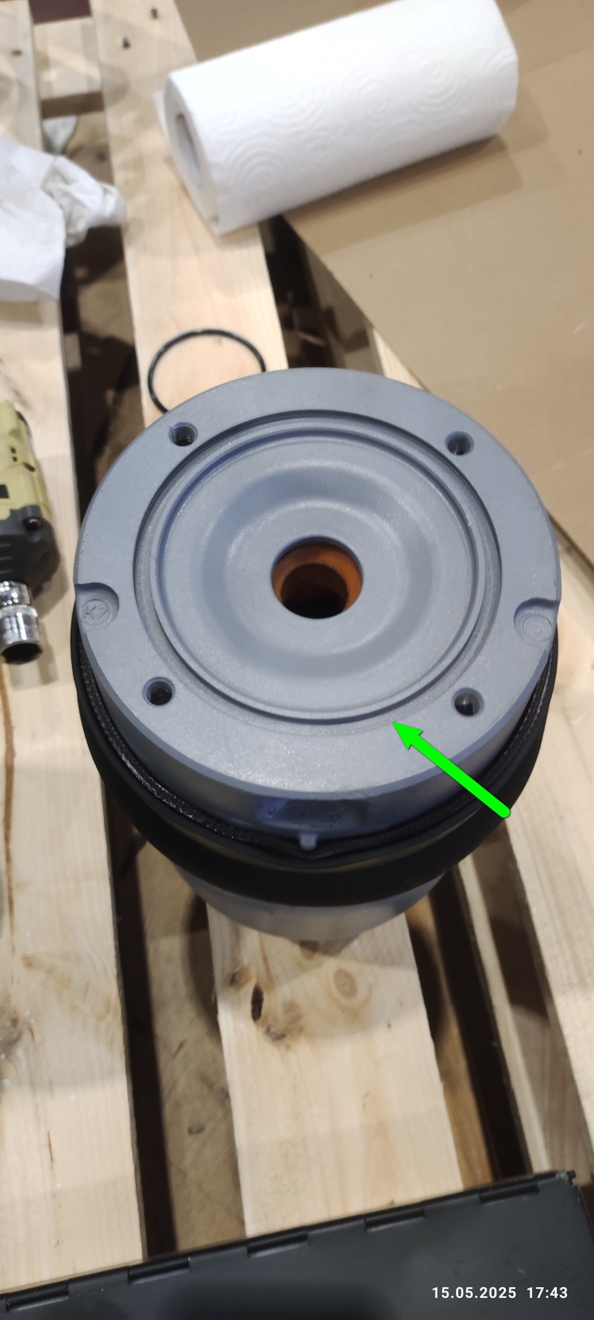

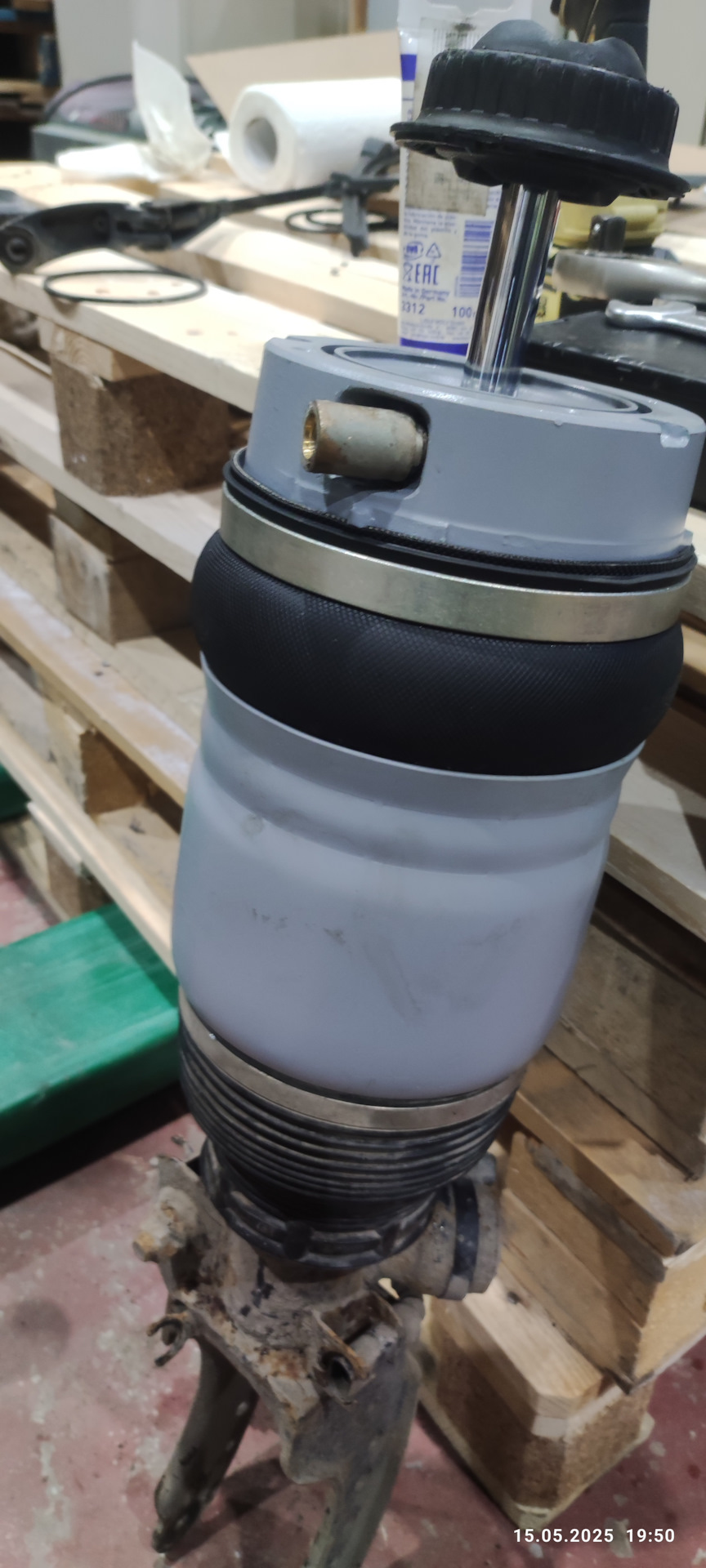

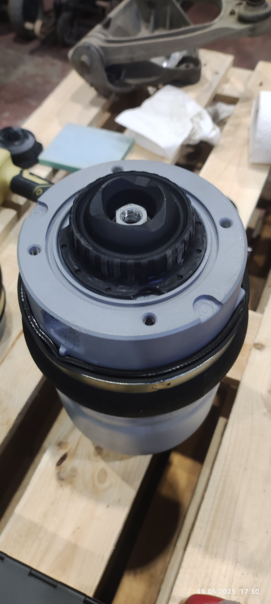

Берем новый баллон
Стрелочкой указал на расположение большой резинки, но её буду ставит в последнюю очередь, чтоб в процессе не повредить.

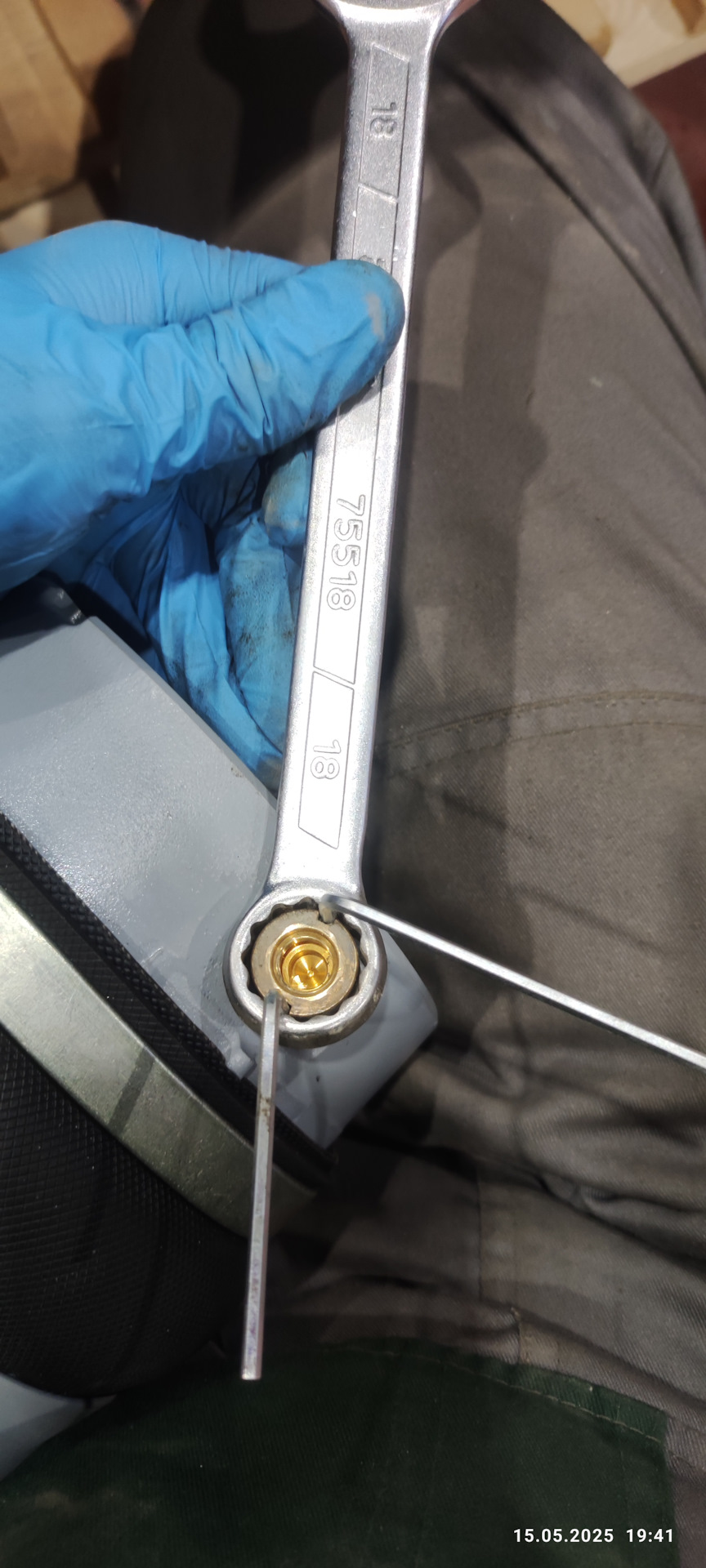

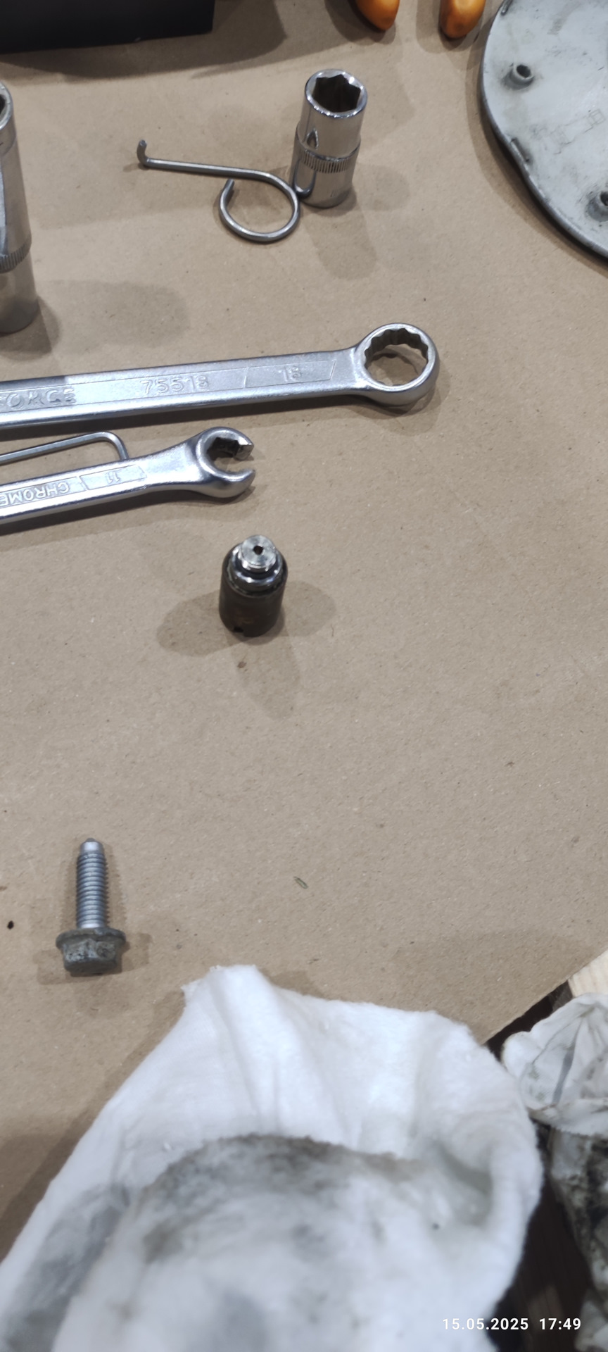

Далее берем старый штуцер, который я снял со своего баллона и закручиваем на новый.
Берем новую опору, новую гайку и новый баллон
Баллон нужно будет немного растянуть, чтоб была возможность натянуть на нижнюю резинку.
Важно! Не забудьте надеть пыльник!

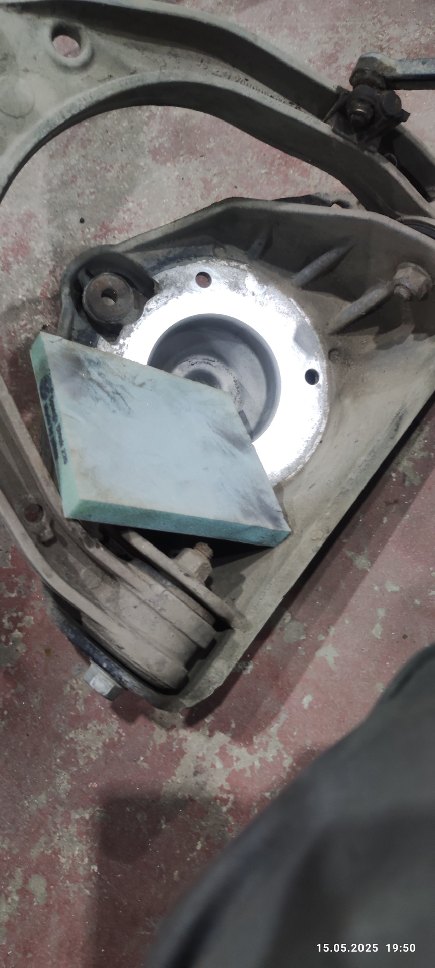

Далее очищаем поверхность чашки мелкой шкуркой
Берем большую резинку и силиконовую смазку и устанавливаем на место.
Ставим чашку и закручиваем 4 болта. С ними будьте аккуратно — сорвать резьбу проще простого.
После этого нужно правильно поставить ориентирования амортизатора и баллона, немного направить нижнюю часть баллона на резинку и с помощью воздуха через наш клапан его немного надуть, чтоб он встал на место!

Fengbao оригинал или с маркетплейса?
Их вроде не очень подделывают, но это оригинал и не с плейсов. У знакомых живёт в сервисе больше года такой
Просто то же хочется такой.
Но смотрел на официальном сайте там цена 34к за 900 Ньютон а на плэйсе по 9к не выкупить.
У меня на 650. Маленький, удобный, можно много где подлезть. Гайки на колёсах откручивает, в основном всё болты так же откручивает. Закручивает в 3 режимах. Мне очень нравится. Покурил на авито у человека, который сам возит.
А ссылка есть?
www.avito.ru/nizhniy_novg…tornyy_fengbao_4188251361
Спасибо
Значок лимфердера сова, а не L)
Значок Сова — это только часть заводов ZF. значек L в треугольнике — это тоже ZF, только размещает на заводах в Кмтае, Бразилии и т.д. Это оба варианта присутствуют на запчастях. Во всяком случае я встречал и такие и такие.
Спорить не буду, может быть, я ниразу не видел и не попадалось, , чтобы Лим обозначался буквой L.

Сколько отдал за один ремонтный баллон, я Аирбагит взял, не стал брать ремонтные в цены три дорога.
Я 13 за один баллон с доставкой, предлагали Патрон, Стеллокс и Мйлес соответственно за 24, 23, 22К.
Решил взять Аирбагит, посмотрим как будет.
Я не так давно брал "наши"😆 BRAUF задние. По 14тр. Больше года прошло — проблем нет.
Да думаю резина, одна и та же, переплачивать смысла не вижу.
Ну и контора здесь, гарантии даёт
У меня год.
