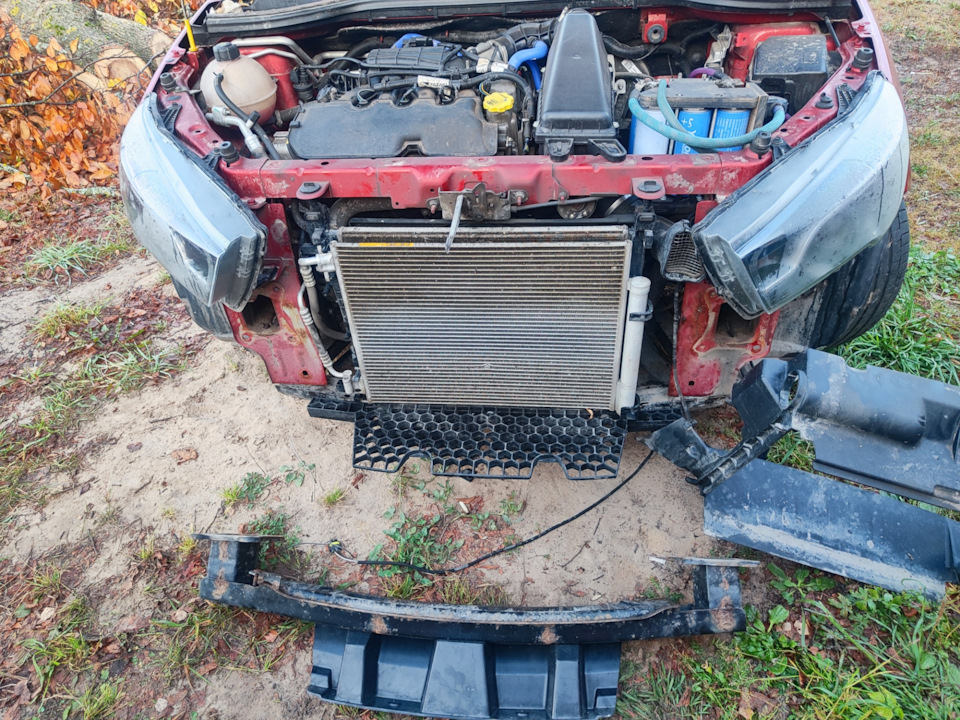

И так за 128 000 сомневался что кто то мыл, да и машина греться начала…
Расписывать не чего
И так птф
Мне нравится желтые птф 😅
Почему сразу не купить жёлтые во первых.
Желтых тогда не было не где а двухрежимные херея. Постоянно щелкать… И в прекрасный момент одна перегорит.
Дальше
Взял обычную птф с маленькой линзой .
Обклеил ее пленкой желтой и… Кто бы мог знать что.
Заказал с алика коленное желтое стекло
Пока промывал радиаторы и бампер был снят как раз и поменял стекла.
Фен отвертка и 2 минуты.
Слава богу что китайцы налили герметик.
Как то вот так… Все в одно место.
Сама линза…
И так не много бутилового герметика и все готово.
Окончательного фото нет потому что записался на сервис на 10:00
Пока все это делал смотрю на время а там 9:13🙄🙄 а между мной и сервисом 25км пути в попыхах все кинул, кое как навесил и поехал…
