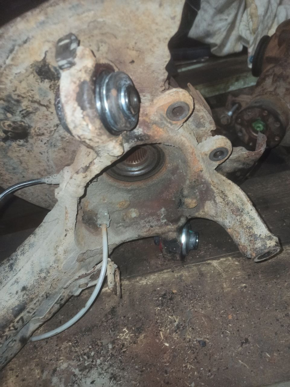

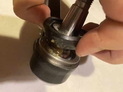

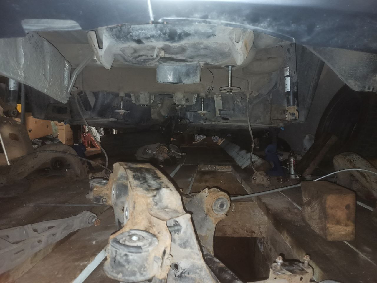

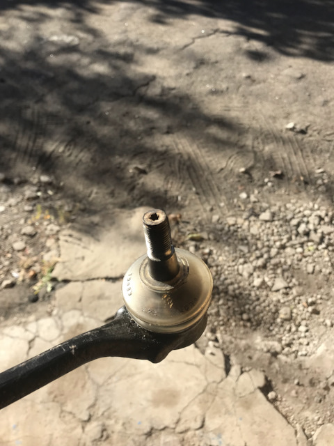

Финишная прямая (по снятию заднего подрамника) — домкратим редуктор и откручиваем 4 болта крепления подрамника к кузову. Когда подрамник на земле снимаем редуктор и далее крутим все что видим) По пути дефектуем тяги и втулки стабилизатора, а так же сам стабилизатор (на предмет утончения рабочей поверхности в следствии коррозии). В моем случае стаб, стойки и втулки были живые. В будущем, конечно, можно поменять стабилизатор, так как выработка на рабочей поверхности есть, но я это отложил в дальний ящик))

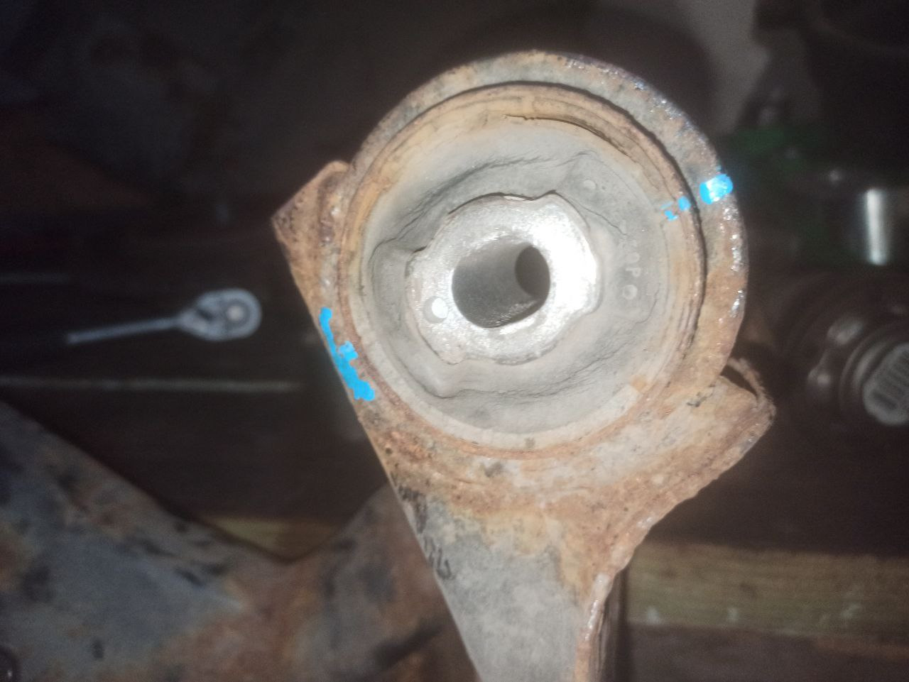

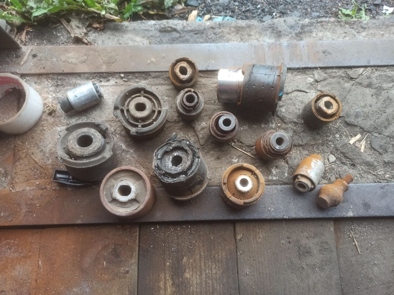

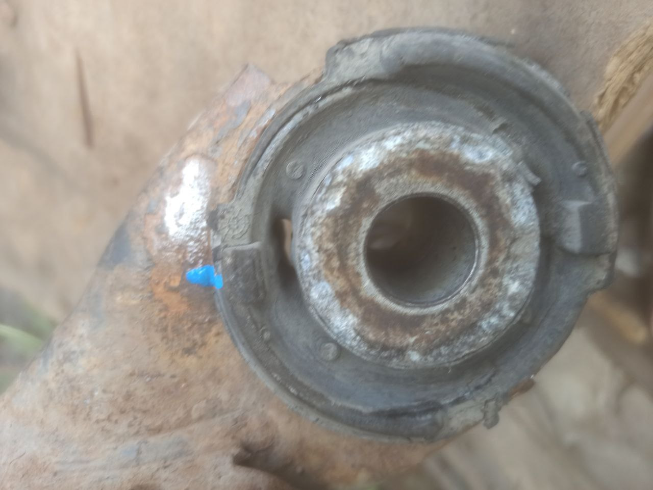

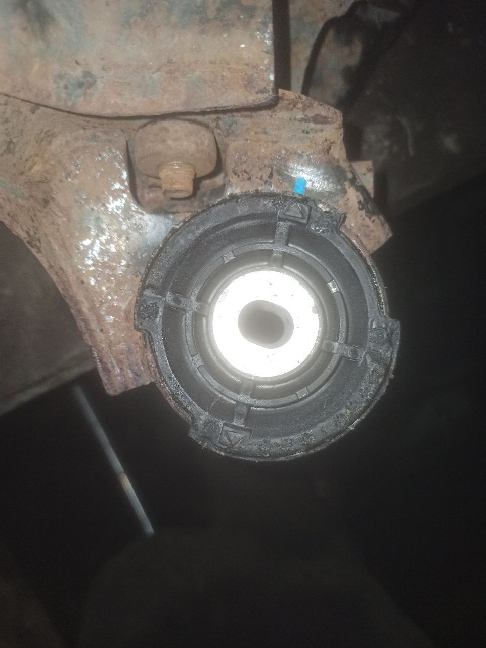

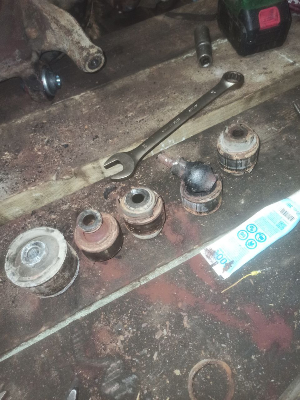

После того как все разобрал моему взору предстала картина — абсолютно каждый сайлентблок был родным 2005 года и с пробегом 326 000 км) Нижние и верхние сайленты продольных рычагов были убиты в хлам, а дальние сайленты на этих же рычагах были относительно живыми. Сайленты редуктора были рваные все, это ощущалось при включении передач стоя на месте. Сайленты подрамника были в трещинах. Сайленты лодочек и поперечных "развальных" рычагов были с трещинками.
Я глубоко поражен какая на старых немцах выносливая оригинальная подвеска.

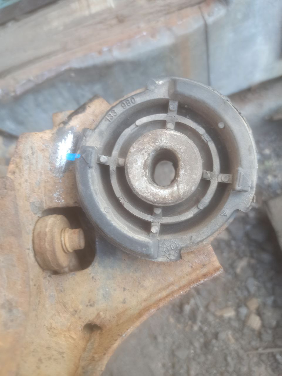

Обратите внимание, что дальний сайлентблок на продольном рычаге во время запрессовки требуется обжать двумя червячными хомутами, так как он разрезной и при попытке запрессовать его без хомутов разъезжается. ТИС гласит что запрессовать его нужно так, чтобы с одной стороны он торчал на 2,5 мм. Большой сайлент заднего редуктора выступает на 10 мм.
Другие сайленты ТИС указывает запрессовать на те расстояния, на которых они были запрессованы до этого.

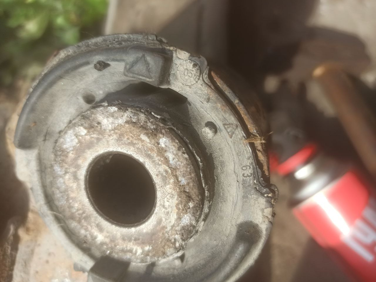

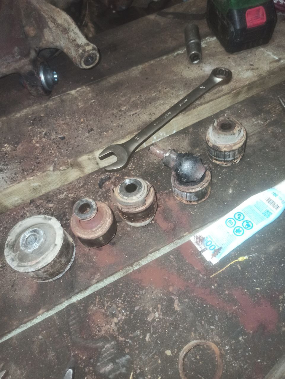

Делал все в первый раз в жизни, трудностей не возникло, далее фотки некоторых сайлентов после их выпрессовки:
Сайлентблоки подрамника перед выпрессовкой греем феном или горелкой до момента пока наружу не полезет резина. Чем лучше нагреешь тем легче он выбивается))

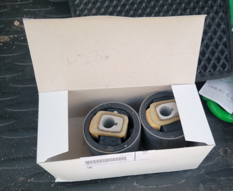

Сайлентблоки выбирал по фирме, цене, опыту людей с форумов и драйва, срокам доставки. Списочек получился такой:
Резиновая подушка Зд заднего подрамника — Corteco — 80004642 — 2410р за 2 штуки
Резиновая подушка Пд Левая заднего подрамника — Corteco — 80004646 — 1211р за 1 штуку
Резиновая подушка Пд Правая заднего подрамника — Corteco — 80004648 — 999р за 1 штуку
Задний сайлентблок редуктора — Lemforder — 25927 01 — 2238р за 1 штуку
Передние сайленблоки редуктора — FEBI — 12508 — 1681р за 2 штуки
Сайлентблоки рычагов продольных — FEBI — 14923 — 1386р за 2 штуки
Нижние сайлентблоки рычагов продольных — Jikiu — BH32061 — 1645р за 2 штуки
Верхние сайлентблоки рычагов продольных — Jikiu — BH32002 — 3346р за 2 штуки
Сайлентблоки поперечных нижних рычагов — Jikiu — BH28017 — 1178р за 2 штуки
Сайлентблоки лодочек — Jikiu — BH32042 — 980р за 2 штуки
Также по своей глупости при выпрессовке сайлентблока лодочки я развальцевал посадочное) Надо было умудриться)) Заказал бушную на евро авто за 300 рублей, в ней уже поменял сайлент без косяков.
Развальные рычаги лучше покупать новые, но если решили заменить только сайлентблоки, то при выпрессовке и запрессовке вставьте полумесяц из металла вокруг посадочного места сайлентблока (подойдет спиленная обойма от подшипника подходящей ширины). Иначе есть риск что его сожмет или он разъедется под давлением, мне повезло и у меня все было хорошо без применения такого лайфхака!
! Важная ремарка, стабилизатор и его стойки лучше собирать обратно когда подрамник на земле. Я собирал его в последнюю очередь и это заняло время, потому что ключами да трещоткой туда особо не подлезешь и плюс у меня постоянно слезал пыльник на стойке. На оригинальных стойках гайка под ключ на 16, а контрится ключем на 18, которые в процессе прикручивания зажимает к стабилизатору, а когда пытаешься его достать то просто снимается пыльник на стойке, что ведет к демонтажу стойки стаба и натягиванию пыльника заново) После 3ей попытки я психанул, взял ключ на 19 и сточил его так чтобы его точно не прижимало и он имел свободный ход. Это помогло, но нервов было потрачено очень много) Возможно у меня руки не из того места, но если бы я делал это снова, то я бы в первую очередь пока подрамник на земле поставил бы туда стабилизатор и прикрутил стойки к лодочкам)) !
Чтобы собрать все правильно и без лишних нервов сначала ставьте стабилизатор, лодочки и развальные рычаги на подрамник. Далее прикручиваем подрамник к кузову. Затем ставим продольные рычаги (желательно вдвоем с напарником, весят прилично), пружины, закрепляем амортизаторы, собираем тормоза. Пользуемся домкратом или ставим машину на колеса (я лично ставил на колеса), обтягиваем болты лодочек и развальных рычагов, болты продольных рычагов и только лишь после ставим редуктор. Если поставить редуктор в самом начале, то один из рычагов банально не будет возможности обтянуть по хорошему, такая вот особенность) Потом снова откручиваем нижнюю планку подрамника, ставим редуктор (ТИС гласит что болты редуктора обтягиваются под собственным весом редуктора, без домкрата), крутим кардан и ставим нижнюю плану, защиты выхлопы и прочее)

Некоторые фото уже новых сайлентов, жаль что фоток особо не делал)
