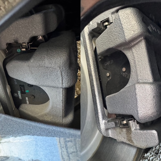

В первую очередь, как мне известно, на данный момент есть 2 вида тормозов у Lixiang.
(Отличить легко по верхней скобе)
ПЕРЕДНИЕ колодки фирма ZF.
Артикул :X03-90000160
ЗАДНИЕ колодки ZF.
Артикул : X0390000161
ПЕРЕДНИЕ колодки фирма ITT.
Артикул : X01-90000272
ЗАДНИЕ КОЛОДКИ ITT.
Артикул : X01-90000282

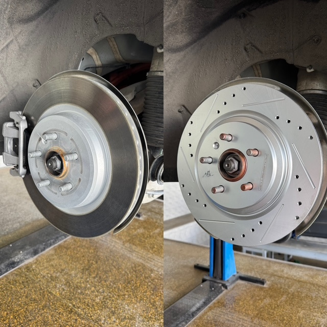

ТОРМОЗНЫЕ ДИСКИ ПЕРЕДНИЕ
Артикул : X01-35010003
Они у всех одинаковые
ТОРМОЗНЫЕ ДИСКИ ЗАДНИЕ
(2 вида, как оказалось)
Артикул: M0135020002 задние тормозные диски 360*20.
Артикул: X0135010017 задние тормозные диски 372*24.

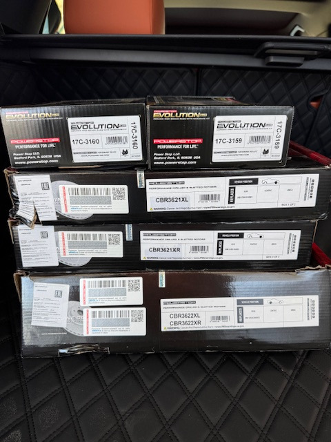

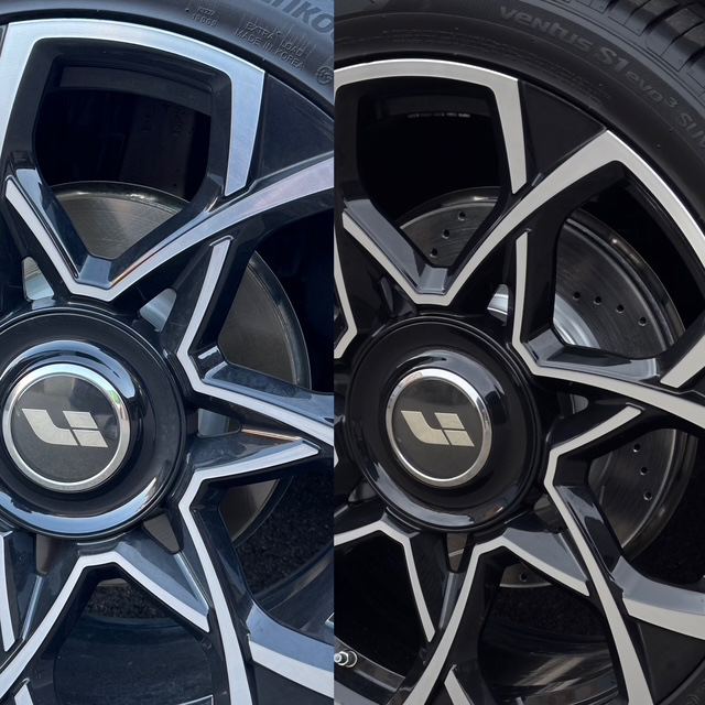

Среди друзей многие ставили себе тормозные диски и колодки от компании POWERSTOP с перфорацией и нaceчкaми.
Хоть мои тормозные колодки и диски за 9000 км в идеальном состоянии
( судя по ним можно сказать, что 50.000 тыс. проеду легко)
как только появились на Lixiang ,сразу решил их приобрести и установить.

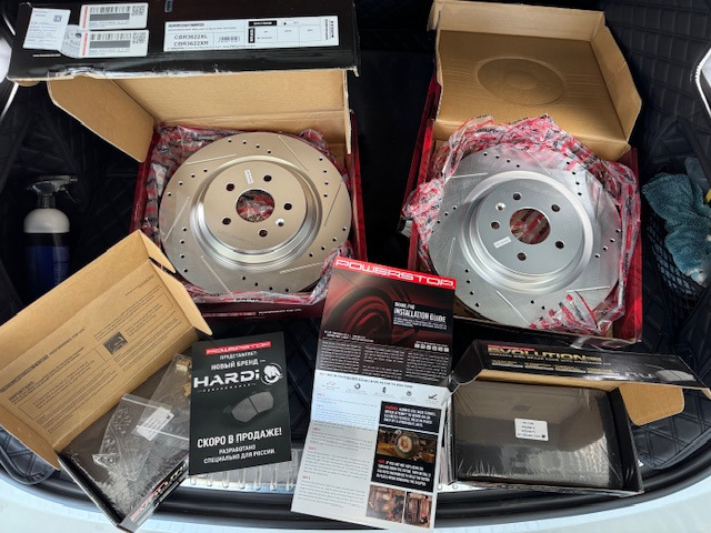

Пришли мне в таких коробках :
На каждой коробке защищены от подделок наклейками системы ODK Technology
Проверил на сайте www.odktech.ru/

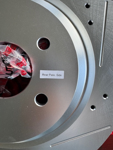

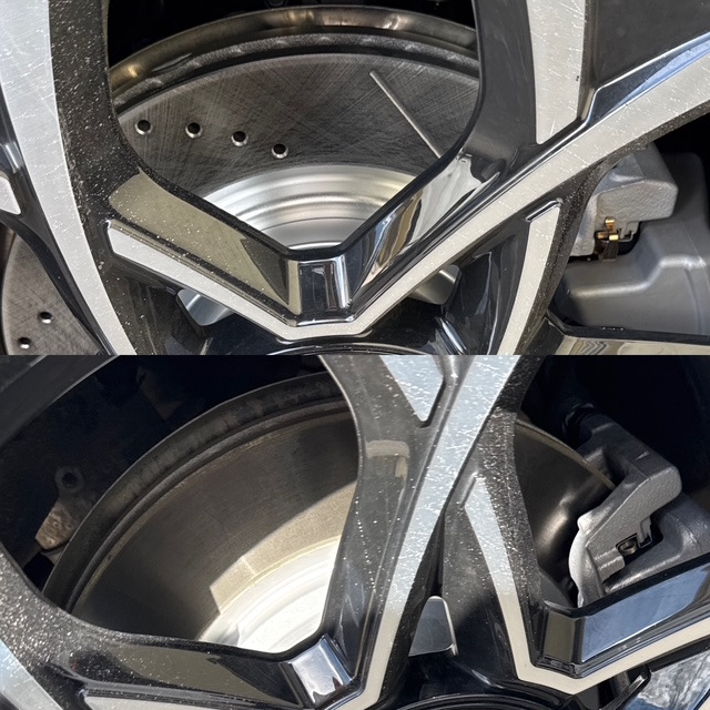

Мне понравилось, что каждый диск подписан на какую сторону и с правильным направлением.
Все встает идеально.
Выполнены из чугуна с повышенным содержанием хрома и никеля.
Имеют перфорацию: отверстия служат для отвода продуктов износа и газообразных продуктов трения, а также для улучшения охлаждения тормозов.
Имеют слоты: выполняют роль очистителей фрикциона от продуктов износа и отводят их из пятна контакта колодки и диска.
Диск покрыт смесью дихромата серебра и цинка GEOMET®, которое защищает от ржавчины и окисления.

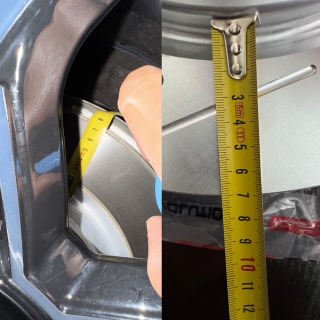

ТОЛЬКО вышел нюанс по задней оси
Диск встал идеально, но
Колодки стали выходить за диск и как потом выяснилось, что у Lixiang, 2 вида тормозных дисков
Как я писал выше 360*20 и 372*24.
Отличить тоже просто
СЛЕВА 372*24.
Артикул X0135010017
СПРАВА 360*20
Артикул M0135020002
В компании извинились и скоро отправят с нужным размером задние тормозные диски.
Новая машина, всякое бывает, зато теперь мы знаем )))
СЛЕВА 372*24.
Артикул M0135020002
СПРАВА 360*20
Артикул X0135010017
Где истина?))
А что не понятного ?)
Есть два вида задних тормозных дисков )
Да все понятно, только если внимательно прочитать еще раз, глядя на номер диска и на его размеры, возникает вопрос, как один и тот же номер может менять размер)
СЛЕВА 372*24.
Артикул M0135020002
ну и для второго номера таже история))
А все ) исправил )
Спасибо
Да не за что)

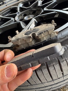

А у вас какие? Я так понял что ITT?
На первом фото задние тормоза на фото?
Да, задние
Правильно, ITT
А у Вас?
Передний суппорт похож на ваш из фото в конце, значит тоже ITT

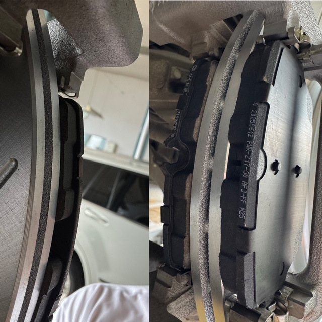

Это здорово, потому с zf сталкиваются с проблемой, неравномерный износ… ток с внутренней стороны, нужно суппорт перебирать ) уже колодки меняете?
Не меняю, просто по случаю решил уточнить что за система стоит
Tag13
Совершенно точно. У жены на семерке внутренние колодки в ноль за 21000 при спокойной городской езде. Я офигел. Так еще и колодки под ZF бОльшая редкость, чем под ITT…
