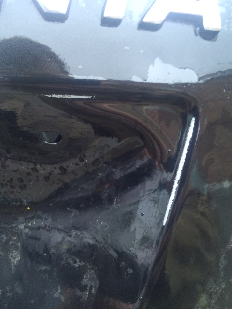

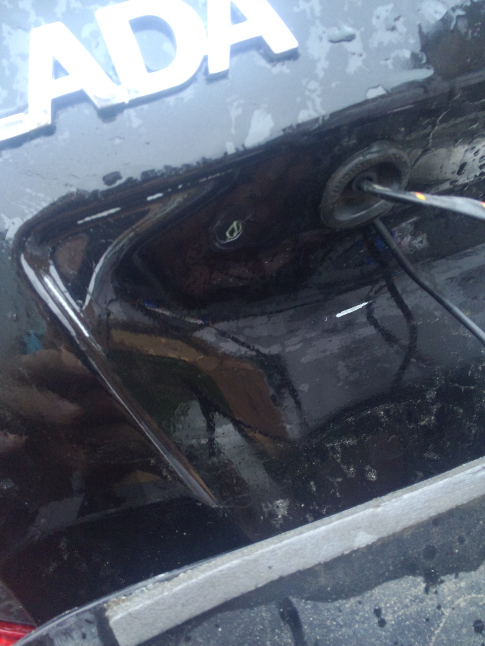

Устанавливали вчера товарищу камеру заднего вида на Лада Гранта Лифтбек снимали саблю(пластмасса на которой установлена подсветка номера), а там не хилые такие натертости на ЛКПП. Притом практически по всему периметру соприкосновения сабли с металлом. Уплотнитель там конечно какой-то подложен, но видимо толку от него вообще мало.
У машины пробег 20 тысяч всего ничего пробежала, а уже такая проблема думаю можно обратиться по гарантии чтобы покрасили ?
Советую всем владельцам лифтбеков разобрать и на всякий случай проверить это место.
Думаю на седанах тоже такие места есть теже двери которые натираются резинками…

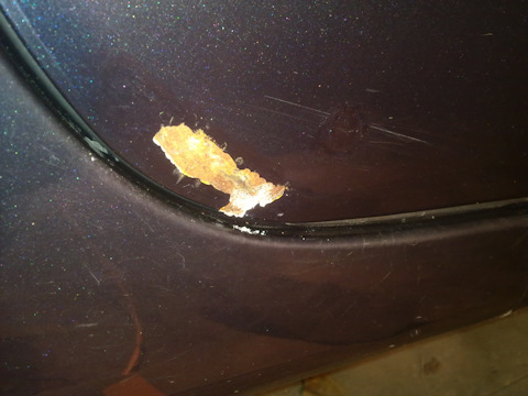

Для того чтобы добраться и открутить саблю и проверить наличие натертостей необходимо открутить обшивку багажника и потом выкрутить 6 гаек на которых и держится сабля. Занятие я вам скажу муторное, но стоит это сделать дабы в будущем не увидеть следы ржавчины на багажнике…
Надеюсь подобная информация будет кому-нибудь полезна…

Конечно 2 года прошло, но тем ен менее — не могу найти информацию как защитить себя от такого.
Буду брать машину новую, хотелось бы сразу сделать "по-человечески"
Что можно с саблей сделать, чтоб она не натирала?
Заранее спасибо!
привет по уму сразу разобрать снять стаблю заклеить бронепленкой и все не будет проблем
Под ней сам метал или саму саблю изнутри проклеить?
