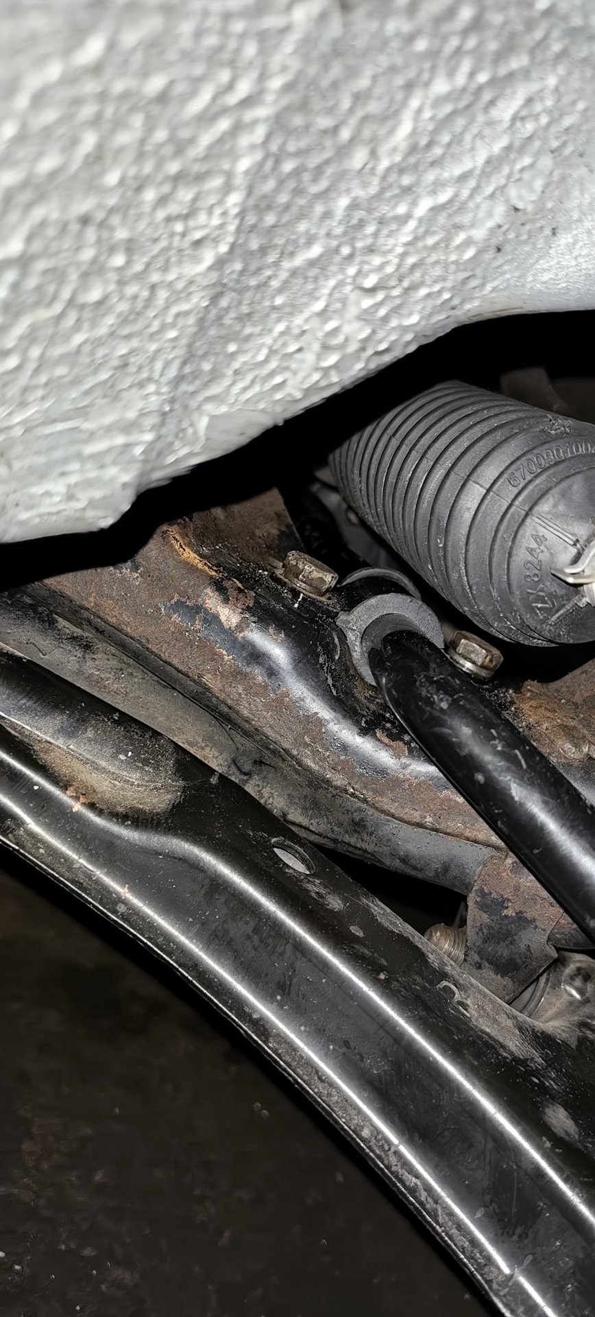

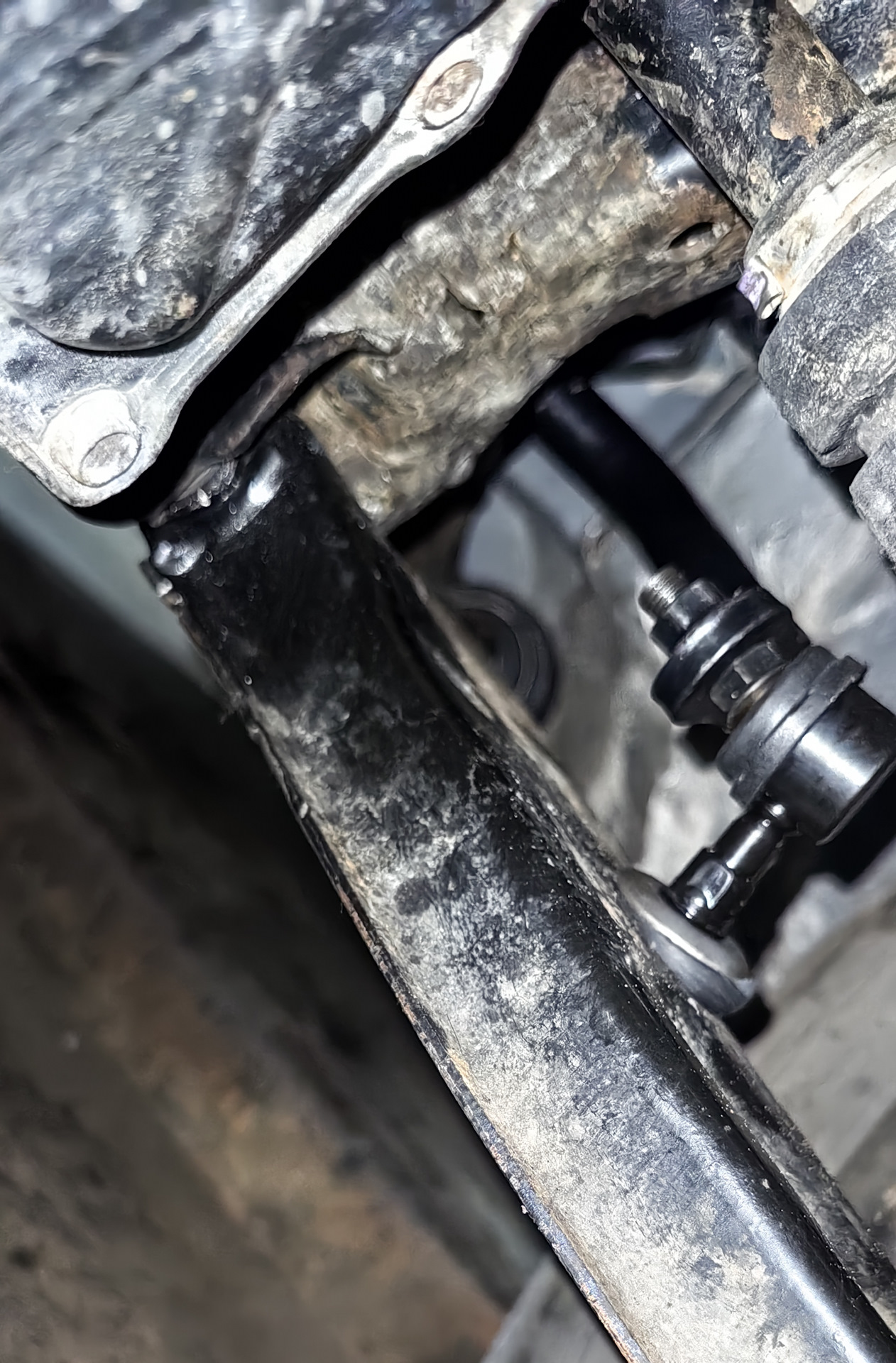

Подвеска Альки в поворотах стремилась уйти в сторону и поэтому решил установить передний стабилизатор.
Очень был удивлен когда увидел что он отсутствовал, а еще больше был удивлен что его не ставили с завода.

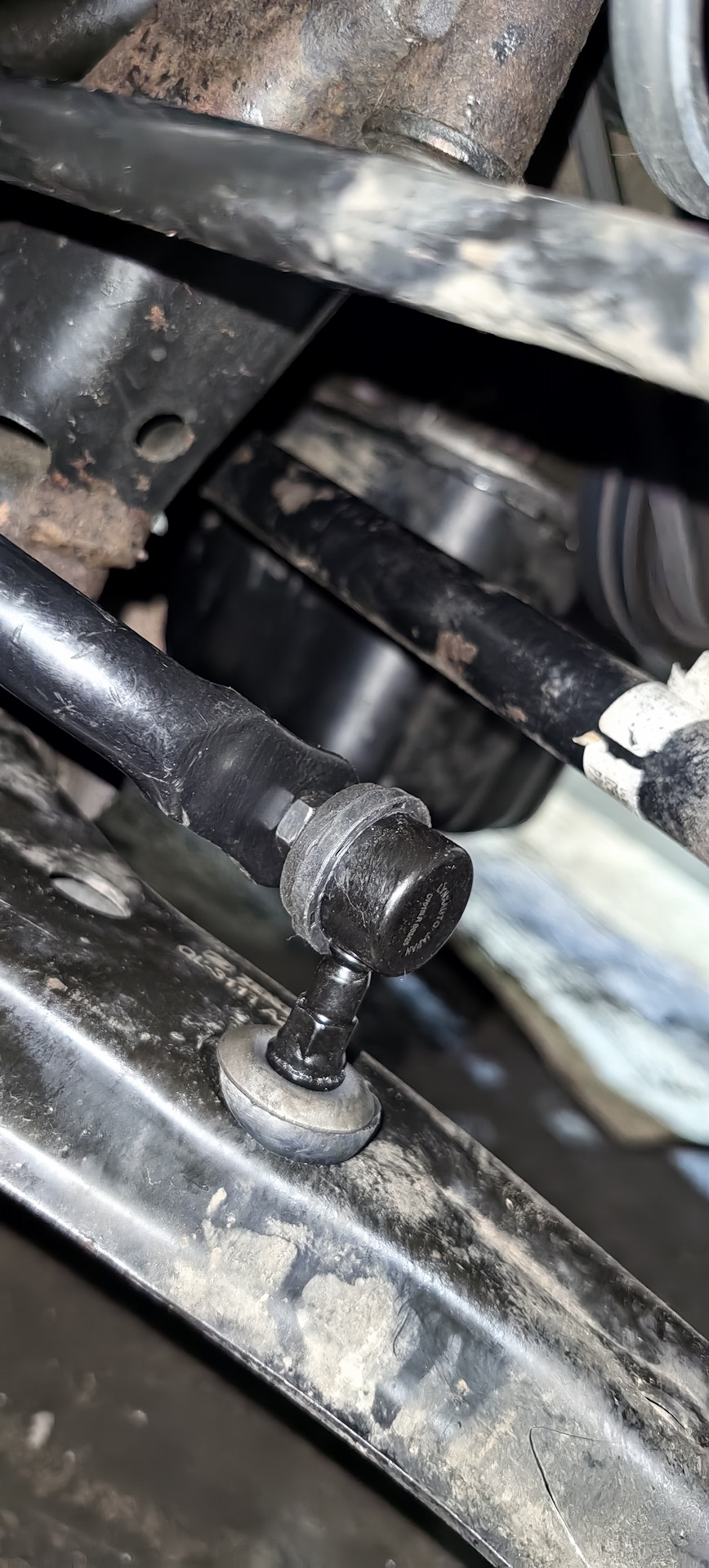

Был приобретен стабилизатор ozon.ru/t/EcFKo60. Болты для втулок подбирал отдельно.
Втулки и стойки стаба прикупил по месту.
Втулка стабилизатора: LYNXauto C9002
Стойка стабилизатора: LYNXauto C7019LR
При разборе увидел треснутые сайлентблоки на передних рычагах. Решил сразу заменить.
По времени ушло 3-4 часа не спеша. При установки стаба, при снятых рычагах пришлось открутить лыжу с подушкой двигателя и её кронштейн от акпп.
Ну и о результатах. Руль стал более информативный, крен уменьшился в разы. Далее нужно убирать высокие и узкие колеса и ставить стойки по жёстче. В общем очень полезная вещь, я так и не понял для чего от нее отказались инженеры.
