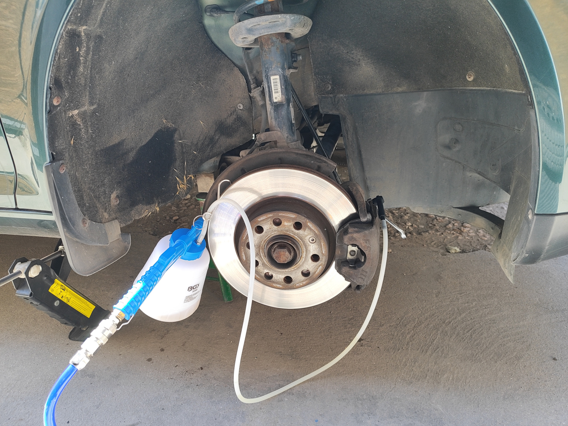

Если есть компрессор, рекомендую такой или подобный девайс
Ультра Технолоджик) Я по старинке: шланг к штуцеру и банку с жижей другим концом,
Приблуда хороша больше тем что при переборке суппорта можно в одно лицо прокачать, а со сцепления тоже сливали?
Я делаю так, сначала выкачиваю шприцем с бачка из под капота все до дна., Потом заливаю поверх свежак, открываю штуцера и включаю электронасос через Васю и погнал по контурам. Если это не то, то было бы интересно узнать как это слить "со сцепления".
