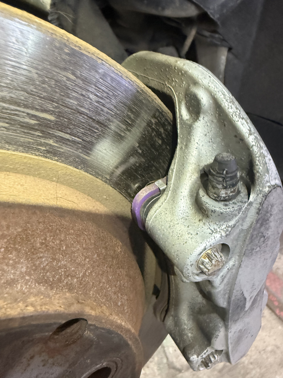

Купил машину — а она не тормозит практически. Сунул нос и увидел, любимые многими, фиолетовые колодки.
Все встало на свои места. По опыту на каене заказал китайский американский Powerstop Z23.
Передние Z23-977
Задние для 4.1 tdi Z23-1350
Нареканий к этим колодкам у меня нет.

Поздравляю с хорошим выбором. У меня за 50 тыс пробега износ минимальный и диски блестят как новые. Не забудьте про процедуру активации этих колодок. Описана на коробке. На сайте пишут, что очень важно для дальнейшей эксплуатации.
