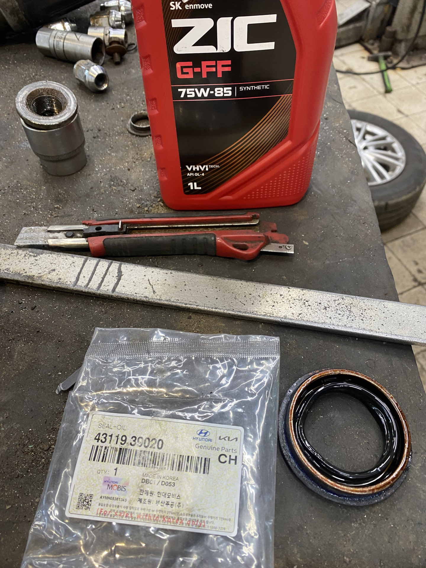

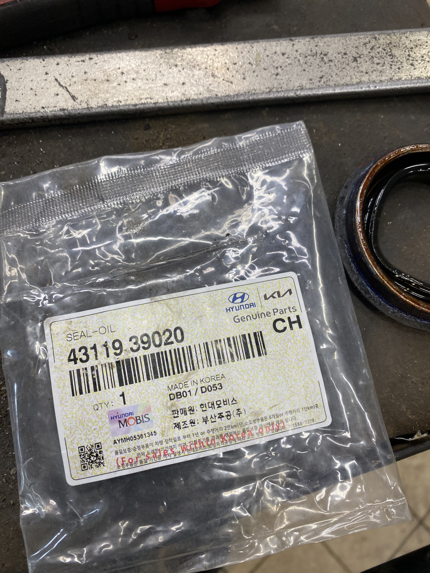

Запчасти на фото: 4311939020

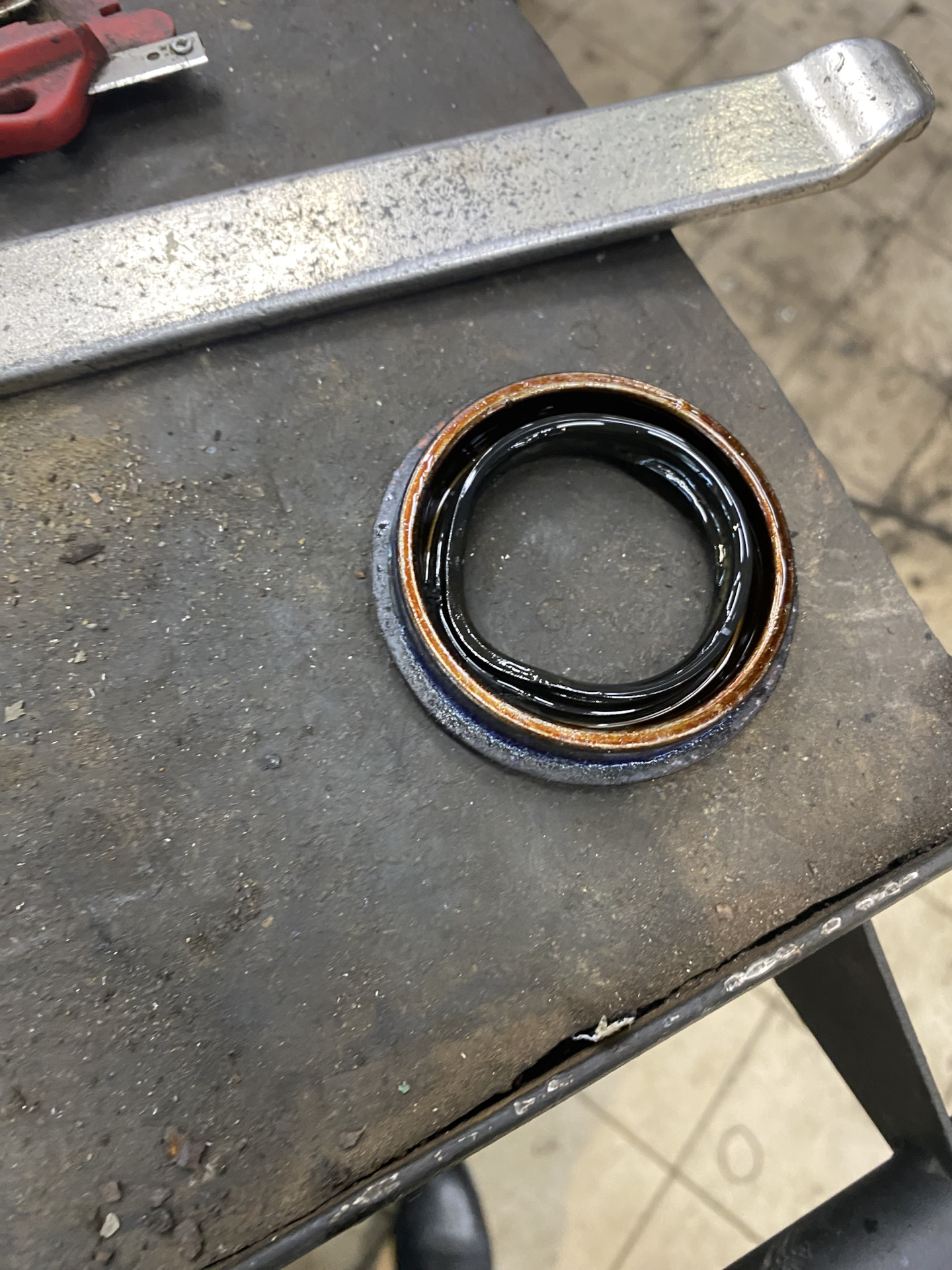

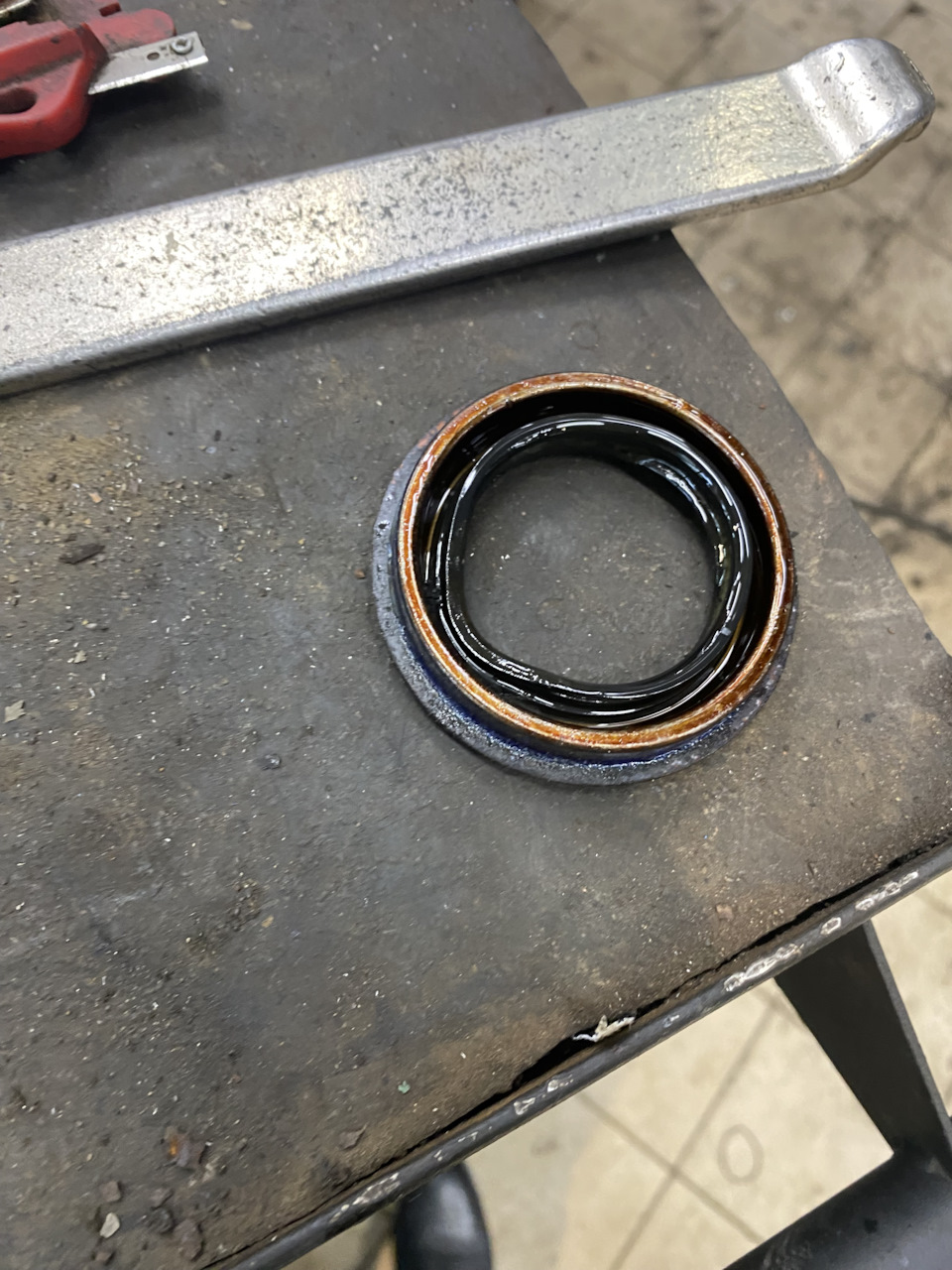

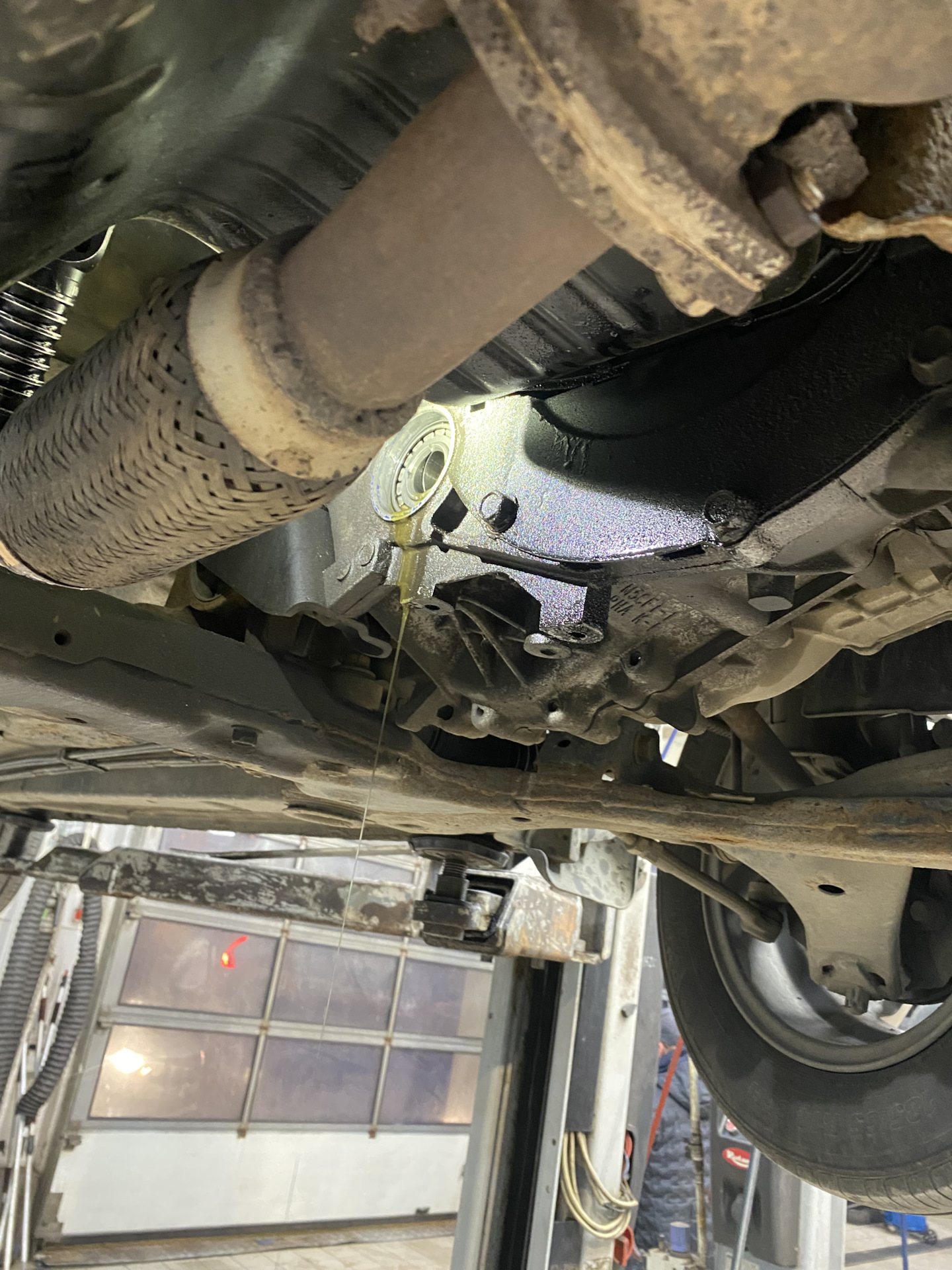

Во время замены ремня грм и приводных ремней обратили внимание что все дно в районе кпп в масле, предположили сальник привода, заехал сегодня в сервис оказалось так оно и есть, при снятии привода слилось чуть более литра масла
