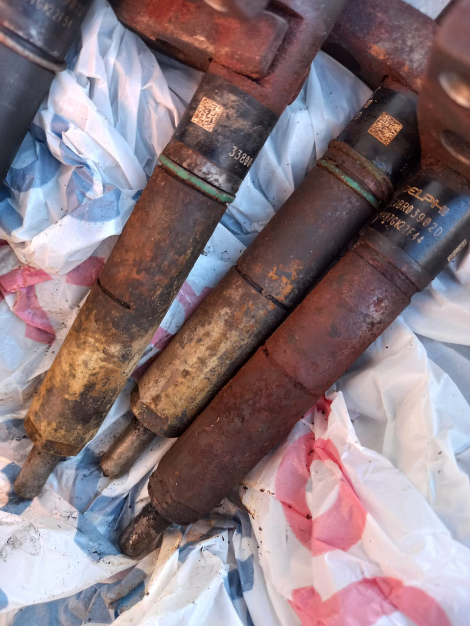

Глохнуть стала чаще, после прочтения группы и советов, решил проверить форсунки.
Поехал к своему мастеру который меня спас с Т5 и запустил его через два дня. Другие сервисы мучили машину два месяца и результат 0.
Ну так вот форсунки, проверили обратку(слив) из 4 одна норм . Началась история со снятием, сломан съемник вышла только одна. Остальные мертво сидят, решено было вызвать специального человека который этим только и занимается. Если коротко форсунки сняли, попутно свечу накала, но она обломилась но тоже сняли .
Похоже что никто их не трогал

Что в замен поставили?
Заказал свечу, форсы в ремонт
Ни форсунки, ни свечи накала столько не живут. У всех машины примерно +-300 и форсунки обсуждают почти каждый день. Свечи накала вообще нагревательный элемент они долго не ходят.
Так свеча и не ходила, спираль светилась.
При чем пытались снимать не получилось, форсунки тоже пытались снимать болты сорванны.
У меня был мерседес Мл 164, вот у него стояли родные форсунки 280 т пробега, я второй хозяин был.
Не сравнивай Бош с 642го мотора и Дэлфи с Карни. Одни 5 микрон пережевывают грязь, а другие капризные, кое-как 2 микрона могут осилить…
