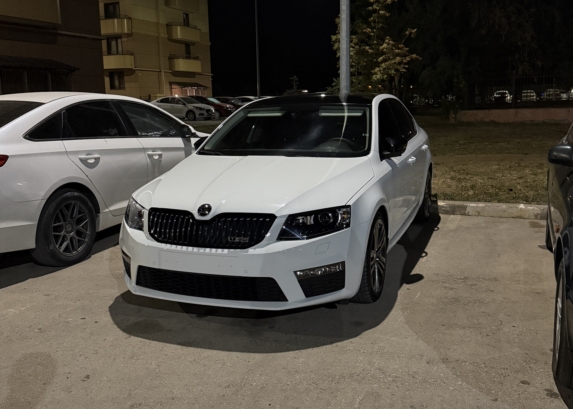

Подкинул для проверки на одну сторону, ошибок нет, по глазам не бьют, смотрится хорошо)
Ну и собственно заменил вторую пару ламп и поставил наконец бампер на место. Бампер сел отлично, никаких провисаний, зазоров и т.д. Ну собственно оригинал, он и в Африке оригинал.
Пара фоток собранной мордахи:

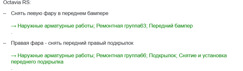

У меня перегорели в одной туманке, надо поменять. А как не знаю)) через подкрылок получается? Не подскажешь?
Решетку под птф скинул и вот доступ
На рс бампере?
Да. Она еле держится
На сколько помню туманка изнутри прикручена, тоесть ее наружу не достать, а рукой туда лезть в бампер вроде места не хватает… могу ошибаться не помню этот момент
Туманка да. Ну тут от руки зависит)
PaulKirov
эльза говорит так меняется:
PaulKirov
я так понимаю в правой можно поменять сняв подкрылок, а в левой только снятие бампера поможет, т.к. за подкрылком будет мешать бачок омывателя
Гемор…
Ну да)
