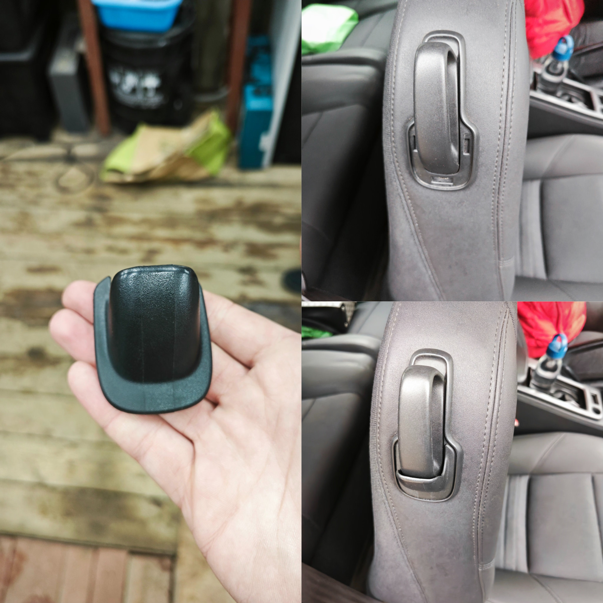

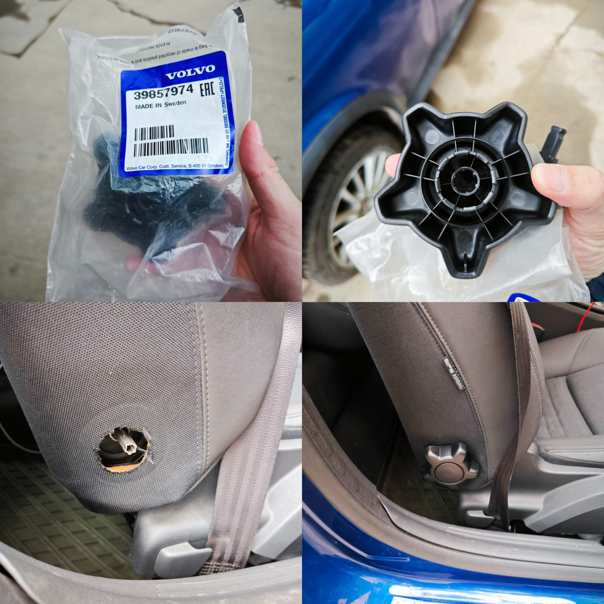

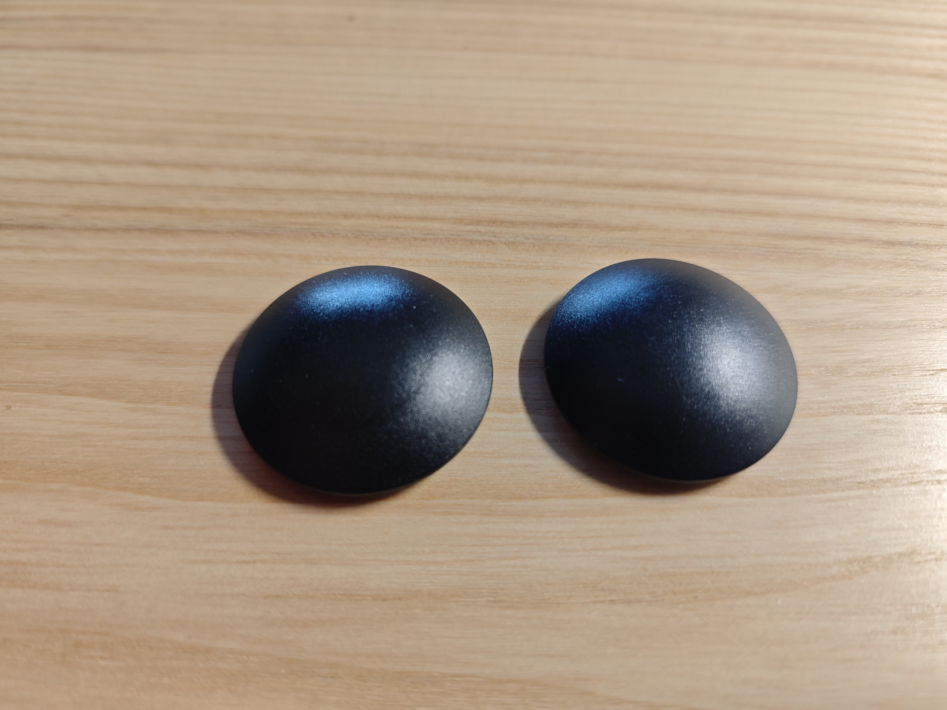

1. Заглушка ручки пассажирского кресла.
Ума не приложу как и куда её потеряли. Искал на многих разборках. Никто соответственно отдельно не продает. Магазины шлют отказы по позициям или же сумма за этот кусок пластика летит куда-то в стратосферу. Волей случая, когда заезжал к trishmsk на Устранение косяков на серо-белой, увидел у него лежащую заглушку. Спасибо тебе, добрый человек!
2. Регулировка наклона спинки пассажирского кресла.
Сломана эта убогая фордовская шестерня с момента покупки. Жаль конечно, что вольвовцы тут не придумали ничего элегантнее. Так как позиция расхожая и ломается от старости то заказываем. Номерок на всякий: 39857974. Ставится просто: до характерного щелка.

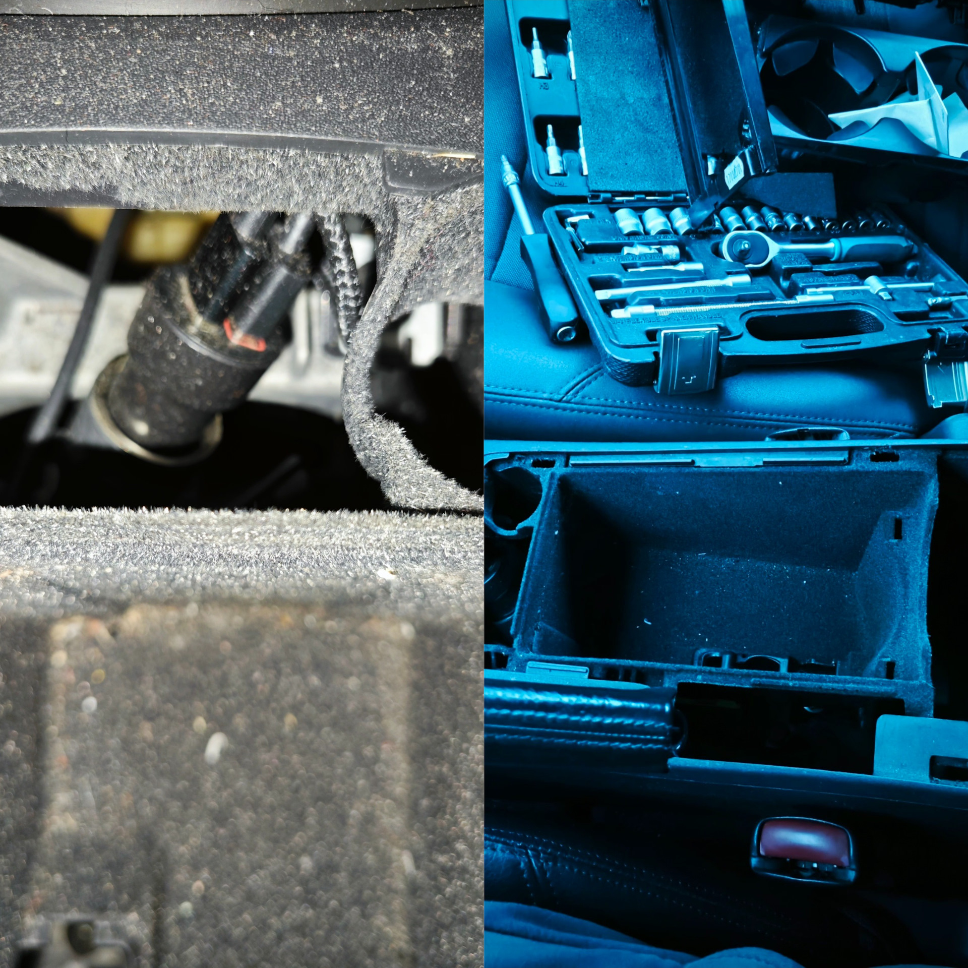

3. Возвращение прикуривателя на своё место.
К сожалению, предыдущий владелец не знал о Пашином (irader) Bluevi или хотел сэкономить. Поэтому он протащил провод AUX под парящей и накладкой тоннеля, а зарядку чтобы она не мозолила ему глаза соединил с прикуривателем, попутно отсоединив его и положив под накладку тоннеля. Ответа на вопрос зачем и почему не последует. Поэтому убираем всё это непотребство к заводскому состоянию. Временно ставим Bluetooth-AUX решение от UGREEN в подлокотник.

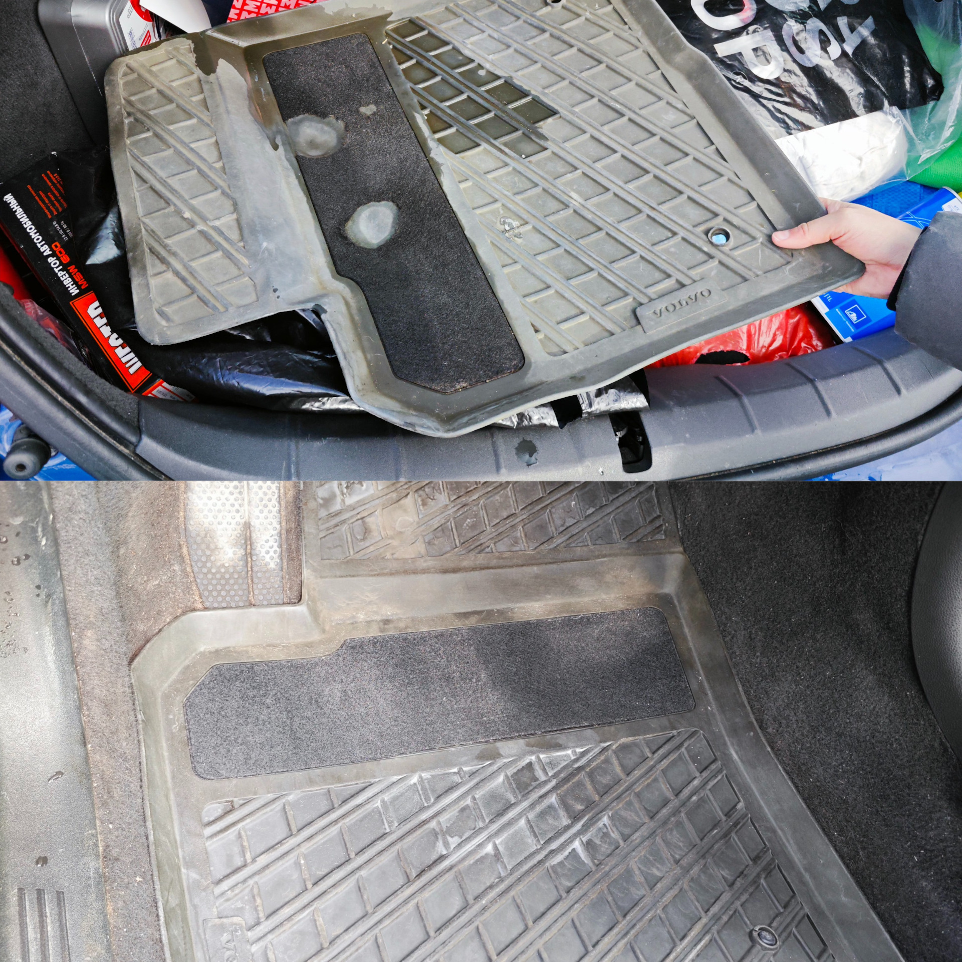

4. Замена ковров.
Любые ковры за 15 лет и 190 тысяч пробега приходят в негодность. Чисто случайно заметил на Авито оригинальные ковры от С30 в точно таком же черном цвете за 1500 р. С живым оригинальным подпятником! Ну конечно же заказываем и меняем.

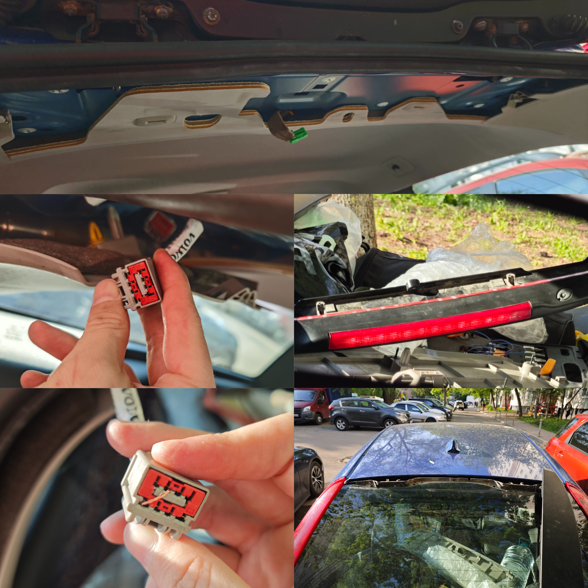

5. “Cистема сигнализации требует обслуживания”, а вместе с ней сдох задний стоп сигнал на спойлере.
Гуглим решение на Д2. Скидываем пластик с потолка аккуратно. Затем находим разъем на заднюю дверь. Решение в 9 случаев из 10 максимально простое: вставляем перемычку между контактами. Спойлер нашел на Авито за 3000 р. Со спойлером ничего сложного, дольше возился с тем, чтобы аккуратно на места обратно поставить резиновые гибкие гофры. Откручиваем болты торекс у спойлера, клипсы и вытаскиваем. Спойлер дополнительно сидит на двухстороннем скотче, нужно аккуратно отгибать и проходить съемником для клипс. Наклеил на новый б\у спойлер новый скотч 3М. Проверяем работу стоп-сигнала в заднем зеркале убеждаемся, что все отлично горит. Собираем всё в зад.

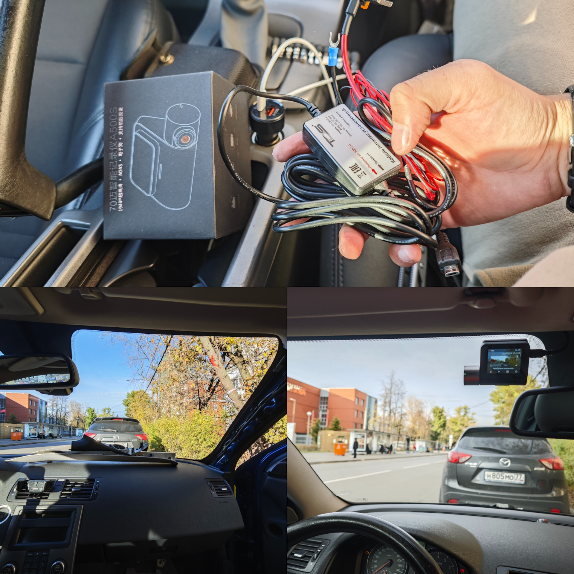

6. Установка видеорегистратора Xiaomi DashCam A200 Fhd.
Считаю одним из важных нештатных допов. Просто, потому что это ваша безопасность и позиция на дороге. Камера все снимает, никому ничего доказывать не придется. Купил UHS-2 флеш-карту. Установил привычным для себя образом через fuse-holder в СЕМ, если правильно помню в предохранитель прикуривателя (F9). Работает только когда повернут ключ.

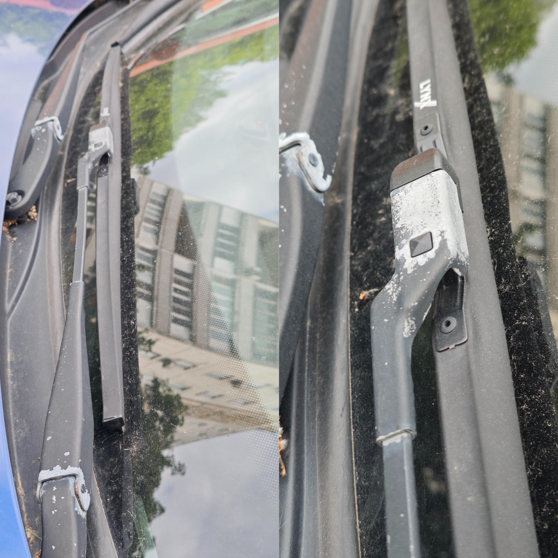

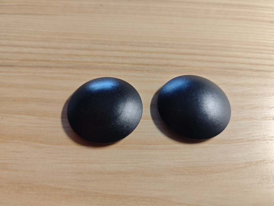

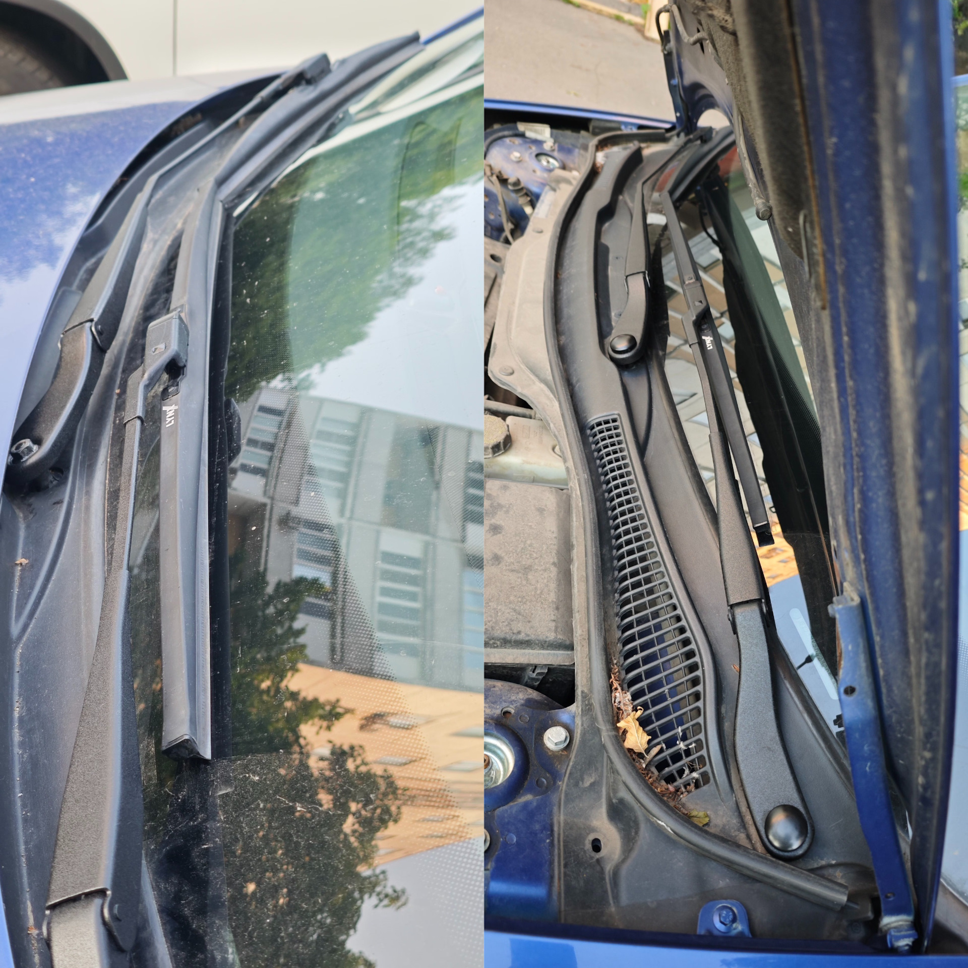

7. Покраска поводков дворников. Установка заглушек
Состояние дворников у всех машин года эдак с 2015 и старше, крайне удручающее, потому что их песочит нещадно в наших условиях. В связи с этим, машина выглядит неухоженной . Взял дворники с наших обеих машин и повез их и разом покрасил. Выглядит вроде ничего. Посмотрим сколько прослужит. Обошлось в 2100 р. за пару дворников. Также, кто-то из предыдущих владельцев потерял заглушки от дворников. Временно заказываем заглушки от Гранты. Садятся плотно, но с зазором. Чуть позже увидел в Китае заводские заглушки (8678607) за 400 р. Пока не ставил, визуально как оригинал (ссылка)

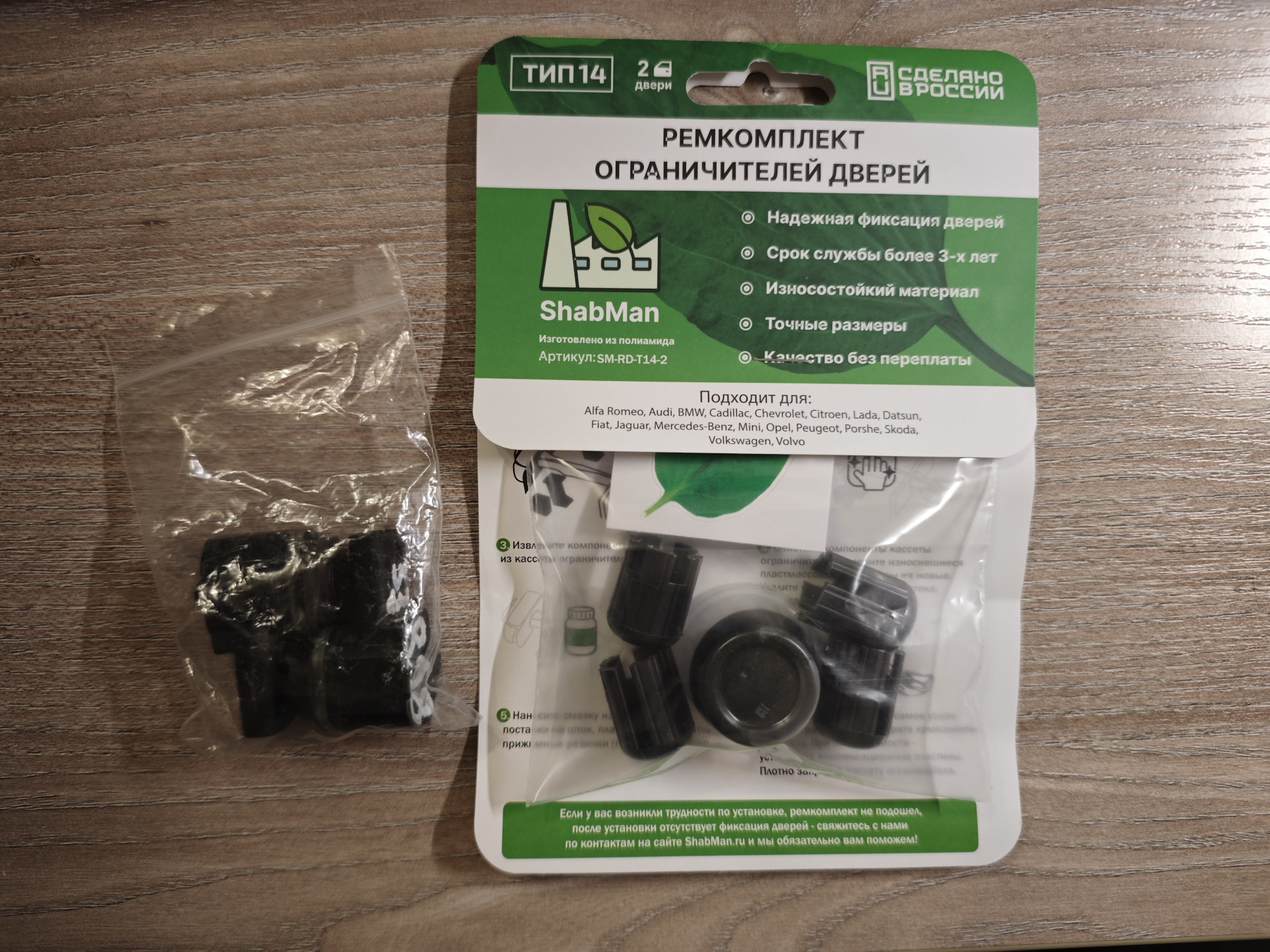

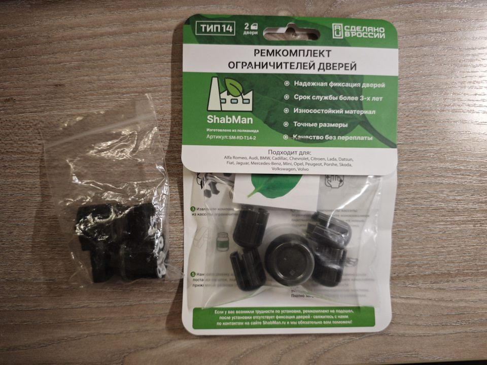

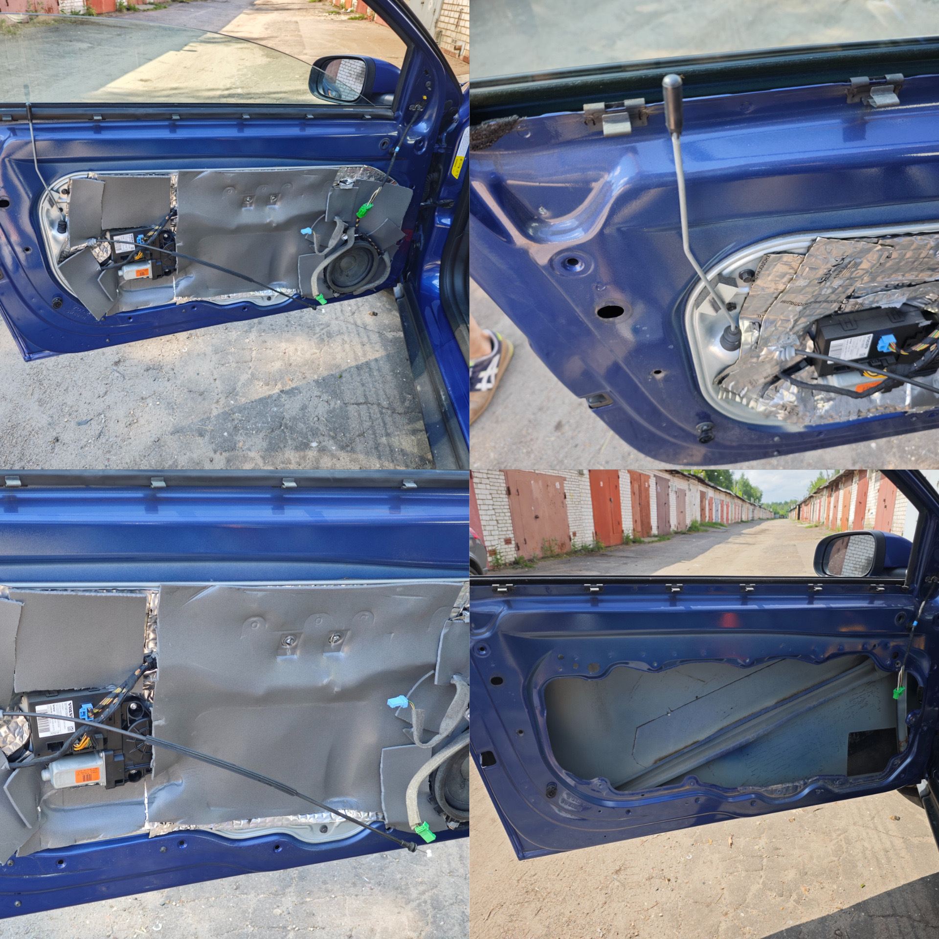

8. Механизмы стеклоподъемников работают со скрипом и по несколько раз приходится закрывать окно. Также, в какой-то момент заметил, что водительская дверь щелкает и слабо держит в одном из положений.
По факту проблема была с момента покупки авто, но была плавающей. Купил ограничители дверей на Озон.

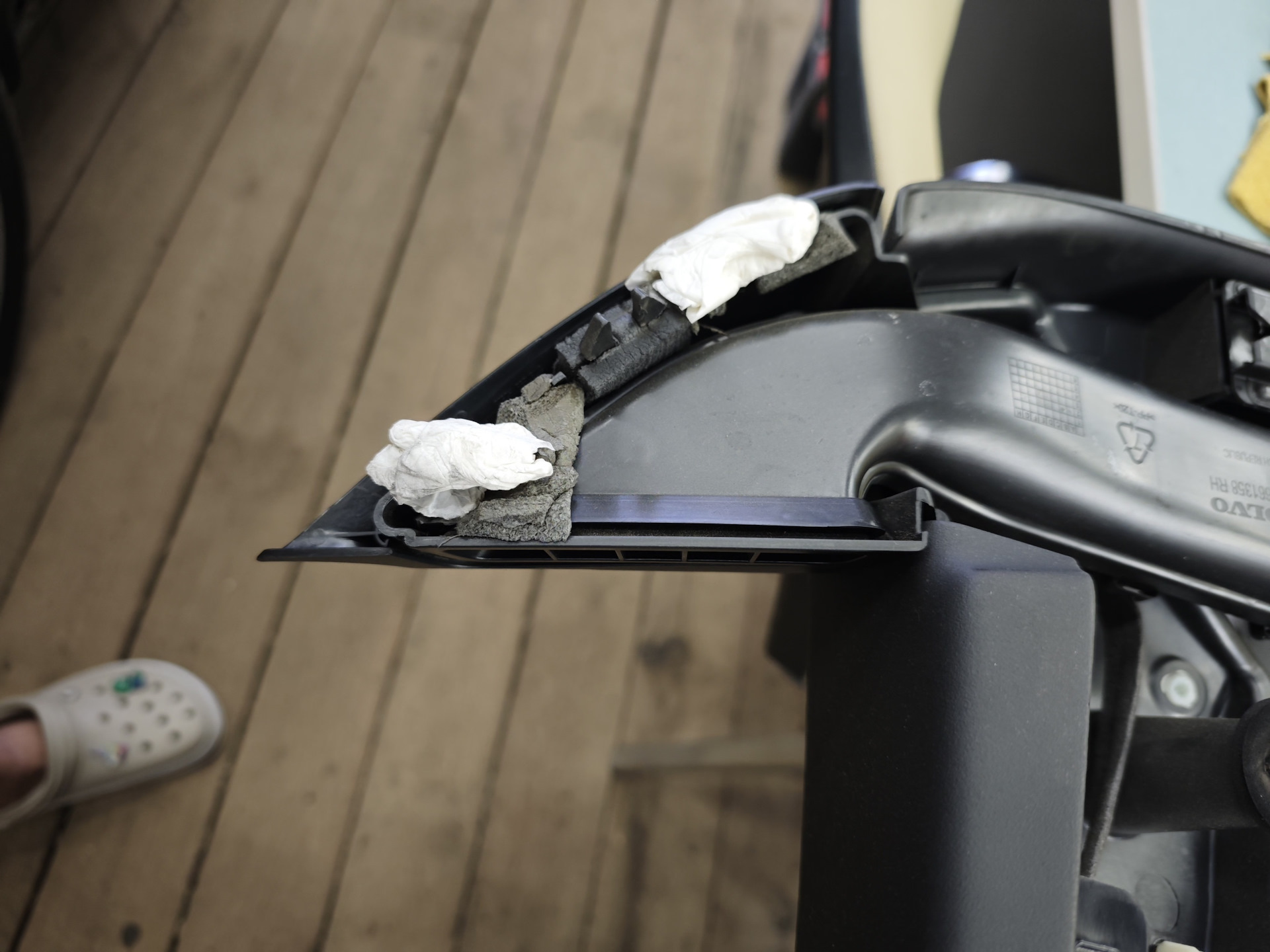

Далее, договорился с trishmsk и заехал к нему в гости на процедуру реабилитации механизмов и замену ограничителей дверей. При снятии обшивок ждал сюрприз с шумкой, которую никто не прикатал и лежала она в духе: «срали-мазали-лепили». Местами она загораживала динамики. После удаления шумки, музыка стала играть лучше.
Все три года отсутствовал солдатик на правой двери. При разборе выяснили, что замок был снят вандально: выломано половина клипс, оторван рычаг с солдатиком и пружинка. Теперь в поиске замка на правую дверь с солдатиком и пружинкой. Беглый поиск ничего хорошего не дал. Как будто бы проще искать дверь в сборе и снимать оттуда…
После обслуживания механизмов стеклоподъемников, стекла очень мягко и приятно поднимаются и опускаются. Двери стали фиксироваться и открываться без щелчков. Юра спасибо!

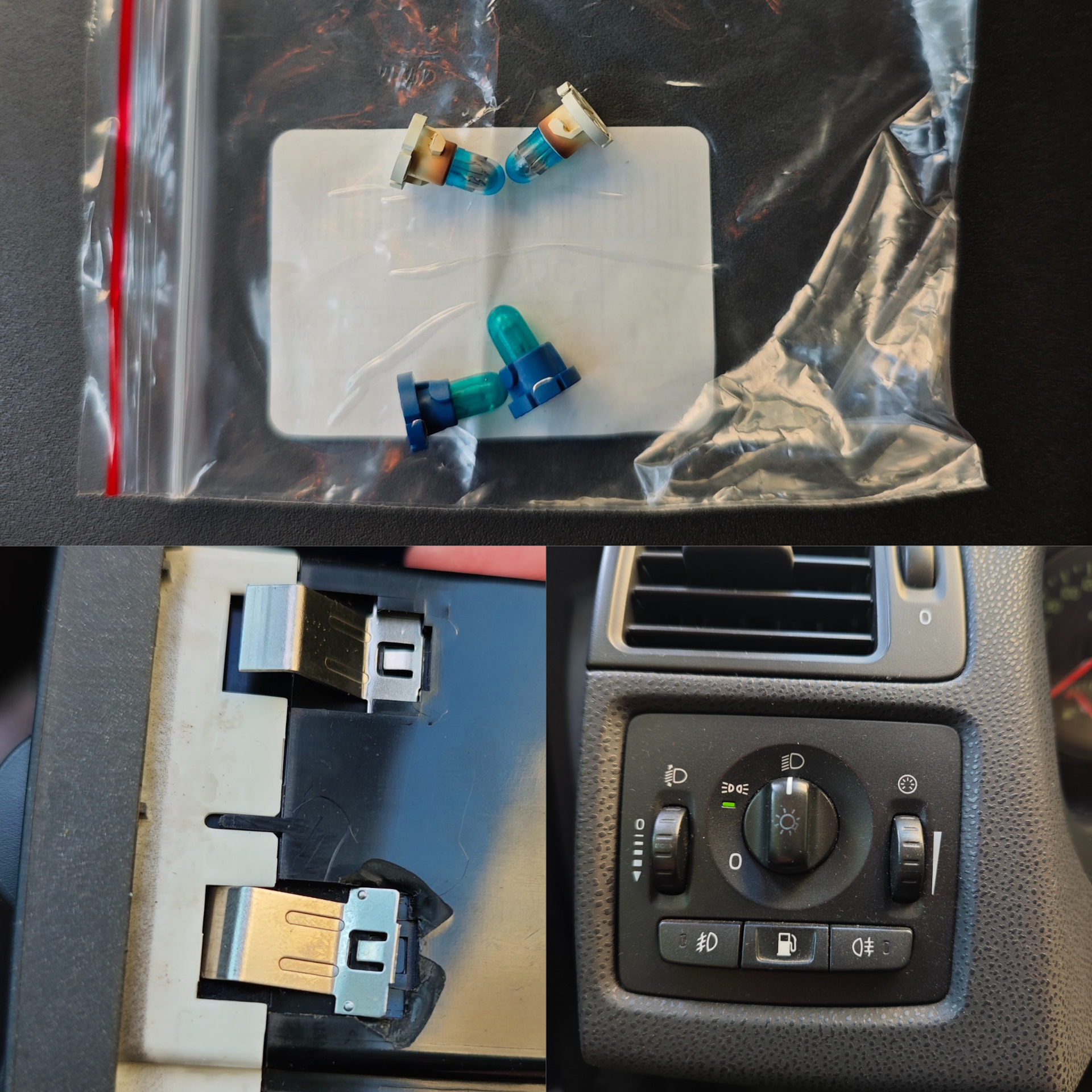

9. Индикация блока света стала гореть белым светом.
Увидел в БЖ ibalakinev лампочки KOITO E1530. Заказал 2 штуки. Поменял, теперь снова привычная зеленуха в салоне. Заметил, что туда уже лазили, сломали крепу, но ничего не поменяли…

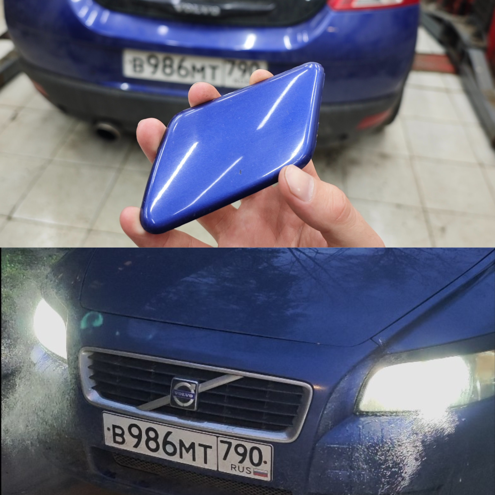

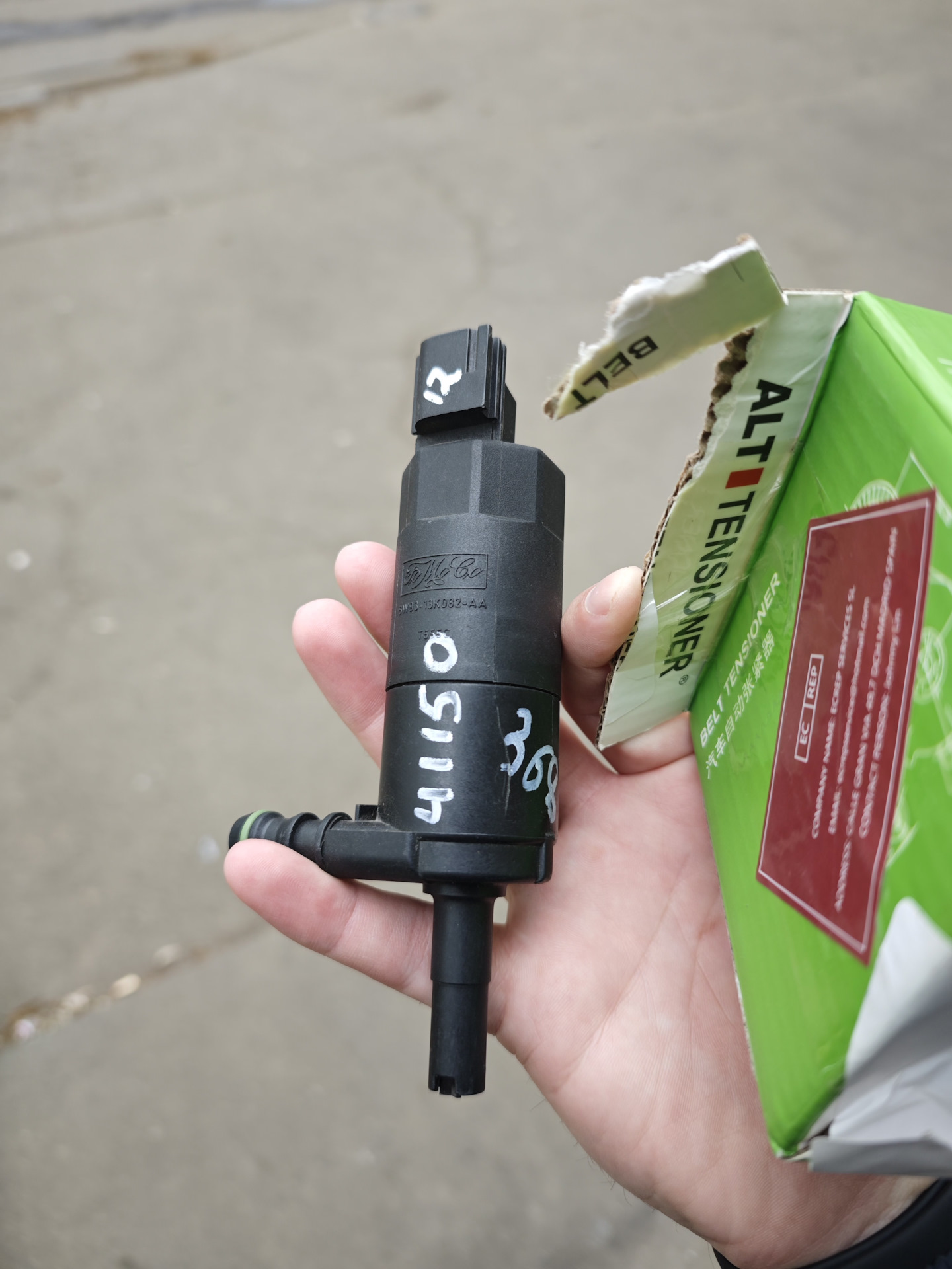

10. Не работает омыватель фар + приклеена одна из накладок.
Нашел на Авито б/у моторчик оригинальный за 1000 р., кажется, что на разборке в AZO. Купил пару крышек омывателей с Китая за 800 р. Далее записался к Ruldik на обслуживание подвески и комплексно это было поменяно. Теперь омыватель работает отлично. Хоть крышка и черная.

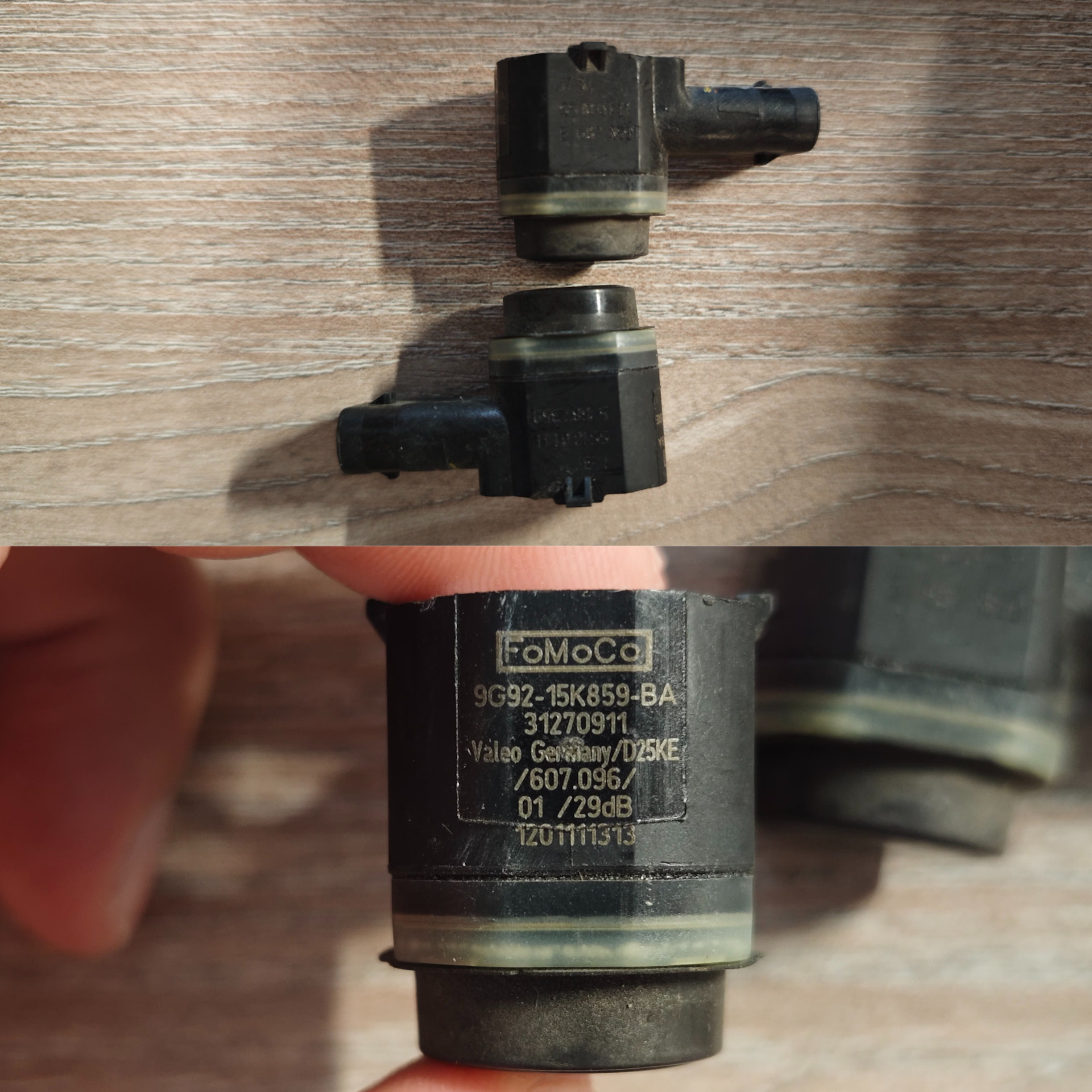

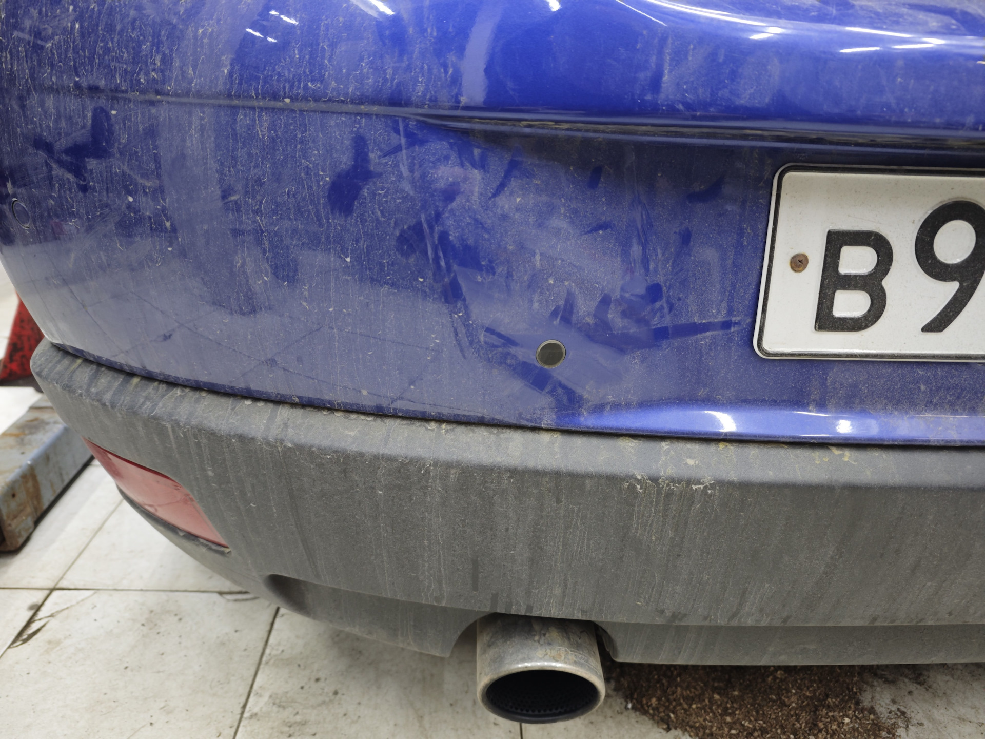

11. Система помощи при парковке требует обслуживания.
Помер второй слева парктроник. Причем дох плавающе, то работал, то клал всю сеть парков перманентным ором при парковке. Cначала заказал с Китая, и поменял у Ruldik вместе с омывателем фар, однако позже этот парктроник начал снова класть парки, я решил, что проще поищу б/у оригинал. Нахожу парктроники от Volvo S60\S80 31270911 (в общем от Р3), они тупо дешевле. Покупаю на любимом Авито с запасом пару за 2200 р. Меняю собственноручно, радуюсь работе исправной системе. Теперь ни моя вторая половинка, ни парктроники больше не орут). Надо будет покрасить парктроники вместе с крышками омывателей.
