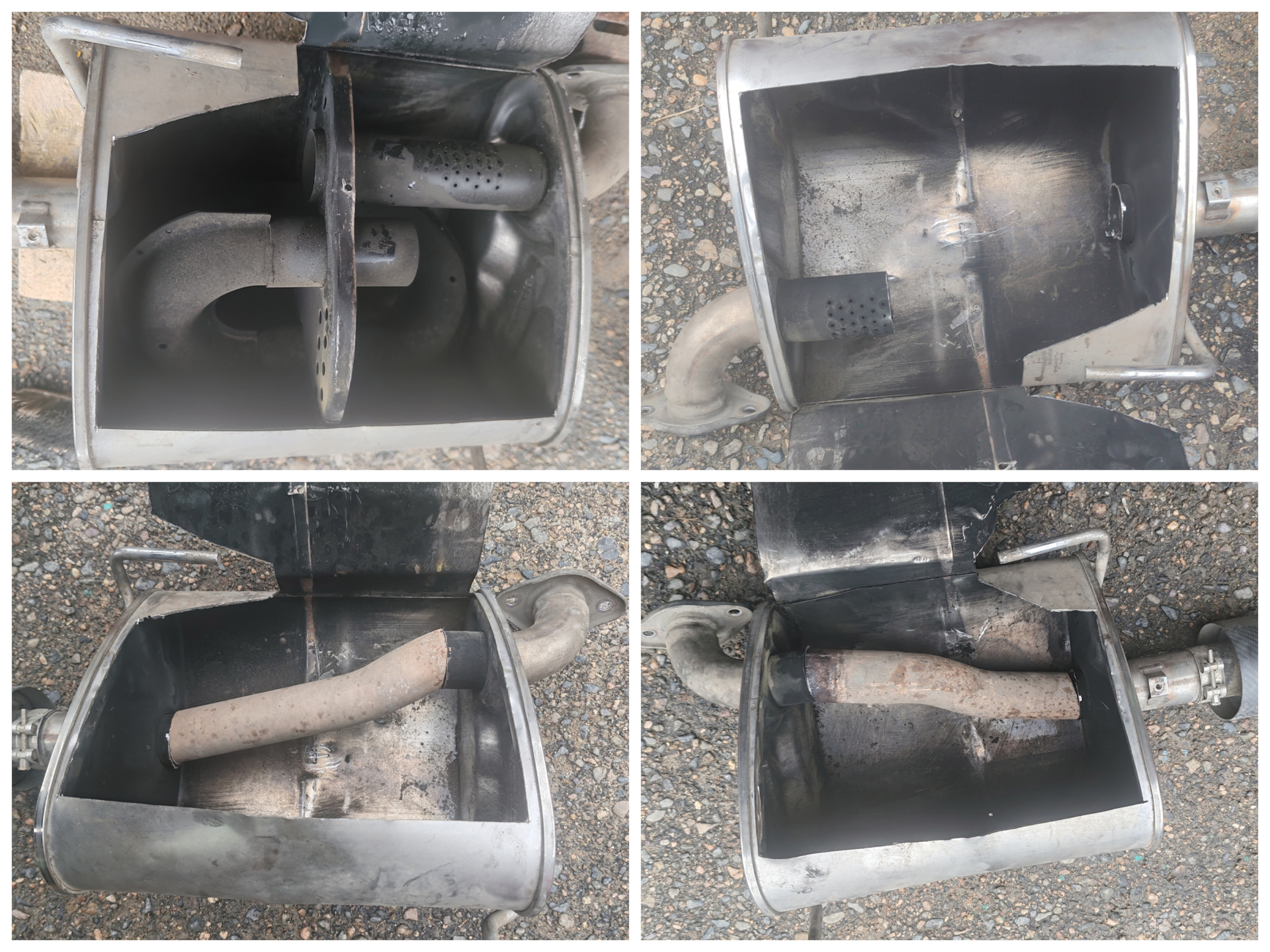

Были куплены банки HKS hi-power от Амаяма.
На самом деле качество довольно не плохое, швы ровные, по прошествию полугода не выгорела начинка. Но зная бы на перед, взял бы 110мм выход, так как у меня стоит опциональная губа на заднем бампере боялся что большие банки не поместятся в выходное отверстия обвеса, как оказалось зря.
Цена вместе с установкой вышла тысяч в 18-19к. Работа 12к + банки 7к.

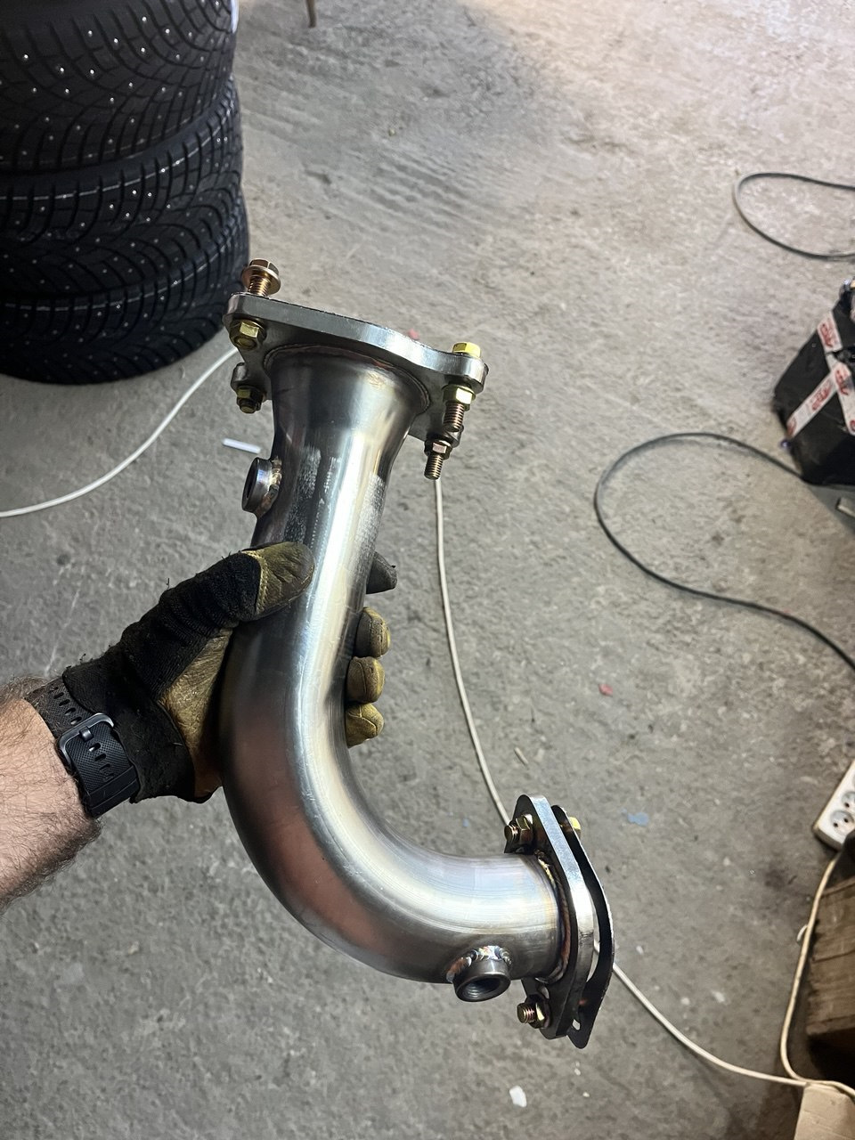

Поездив какое то время, понял что звука совсем не хватает да и динамики хотелось больше. Было принято решение убирать экологию и ставить даунпайп.
Был заказан взамен первого катализатора даунпайп у ATP shop.
Сразу обмотал его термолентой (пока обгорала, воняла ужасно).
Вместо второго катализатора была вварена просто труба 63мм.
Видео на ютюб прикладываю
По деньгам получилось так: даунпайп с доставкой 10к, работа с учетом то что сдал второй кат вышла 5.5к (первый кат оставил, так как он целый, пусть лежит до лучших времен.
Сварные швы конечно могли бы сделать и получше но свою функцию пайп выполняет.
После этих манипуляций субарь заурчал уже более злее, даже появилась какая-то бархатистость, прости господи, на этом маленьком fb16dit.

А сколько по времени прогорала лента? Я вот только установил прямую трубу, аж дым из под капота идет
А какой диаметр у Даунпайпа?
пайп норм встал? без доработок?
да, болт-он
а то трасса от них была с доделками
Да, читал что она кривая у них
ну не как сабля. но надо поиграться😅

Банки лучше не ставить, вварить трубу либы вырезать все потроха в штатной, как я сдедал. Звук то что надо
ну каждому свое)
Vtekovich
Отличный вариант на случай рейдов по 12.5.1 . Уже было дело, выписывали за банку мне протокол ) В Европе знаю так тоже любят делать, тк за тюнинг строгие правила, лайфхак 👍🏼
