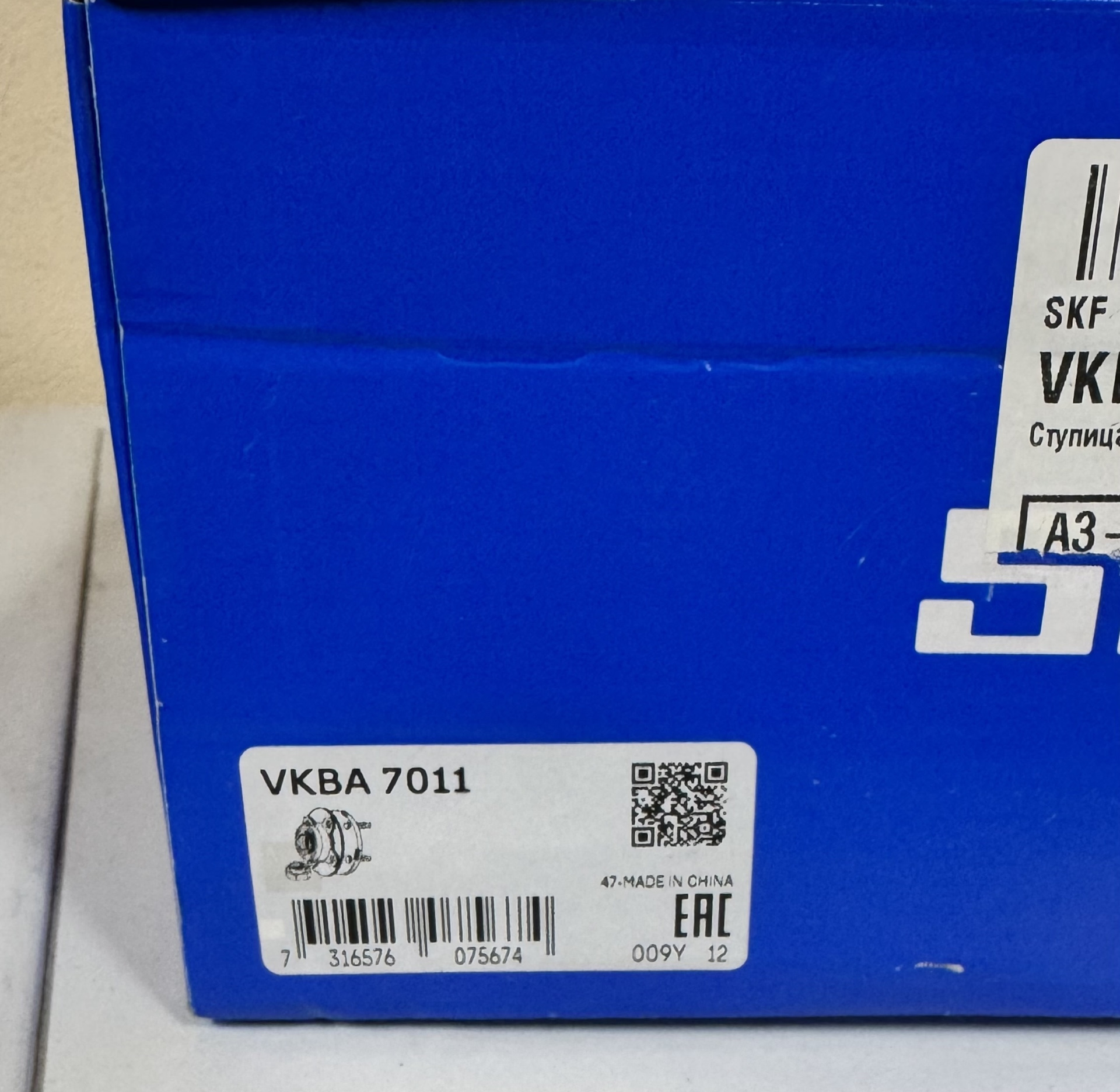

Пробег 1️⃣8️⃣5️⃣6️⃣0️⃣0️⃣ КМ
Ехал по трассе, вдруг начинается проявление гула в задней части авто, причём гул очень напоминает гул в самолёте именно как в Airbus, он специфичный. Это не простой гул! Он не сильный, но настойчивый. Проявлялся на скорости от 60 до 120 км.ч. Выше 120 его практически нет.
Приехал на СТО, первое подозрение на масло в заднем мосте (не Халдекс), т.к. масло меняли давненько. Заменили тут же, результат — гудит.

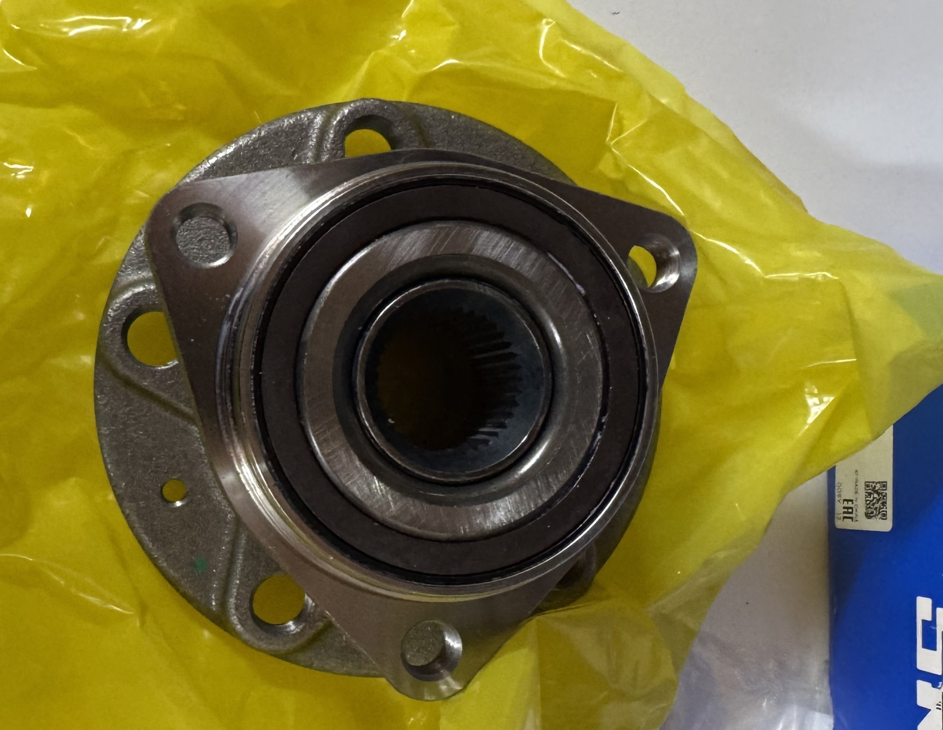

Вывесили авто на подъёмнике, и поехали в воздухе, и результат — задний правый ступичный подшипник!

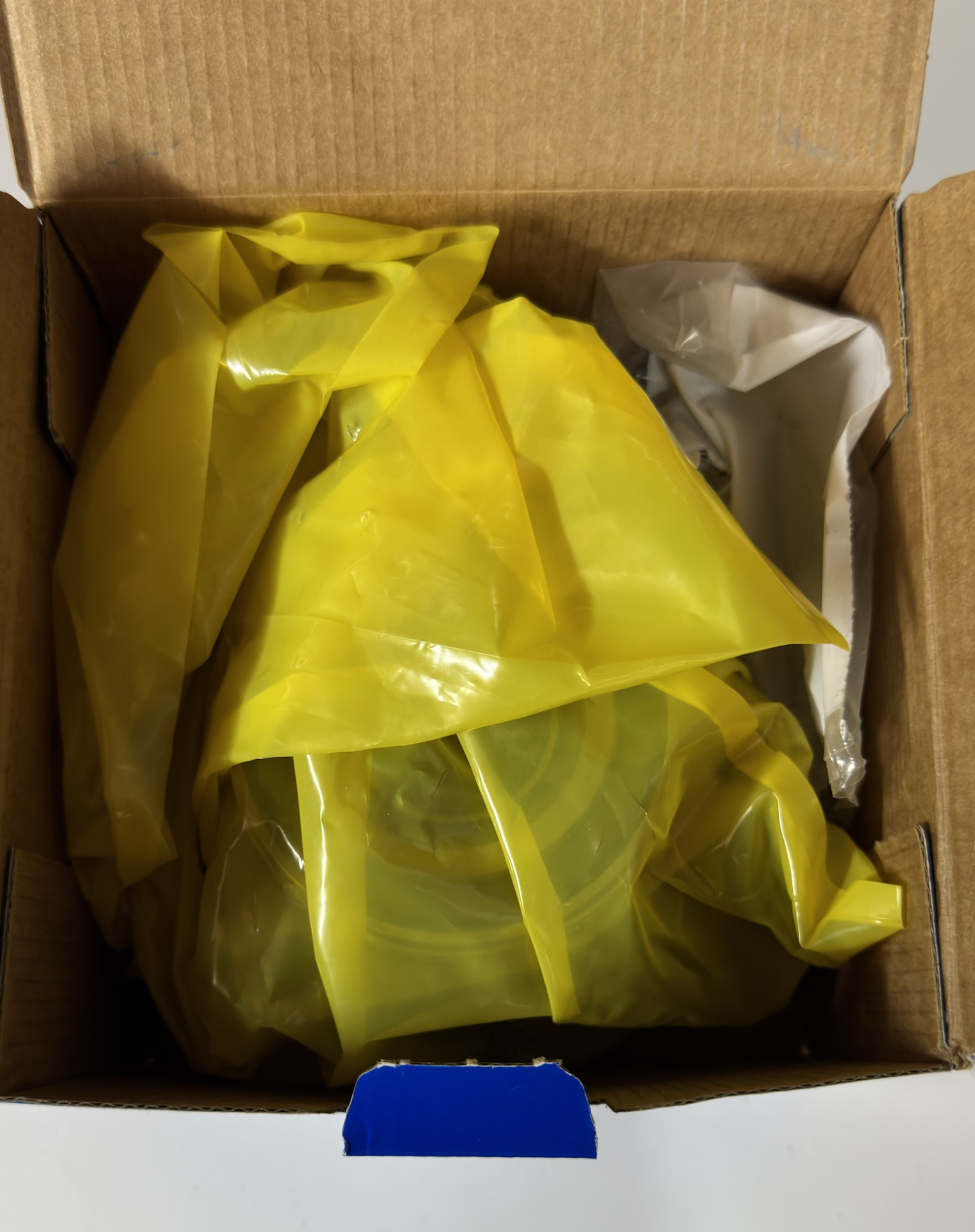

По каталогу идёт VAG 5WA407621D
Цена за оригинал, в районе 20000₽, и не факт, что будет оригинал.

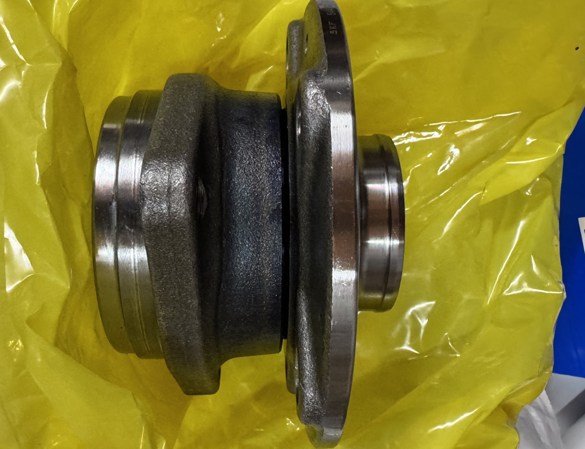

Куплено SKF VKBA 7011
Цена здесь и сейчас 11300₽ (купил за эту цену, т.к. нужно на Краснодар ехать).
С ожиданием в 5-7 дней 8200₽.
Подходит на перед и на зад!
Замена заняла 1.5 часа. Всё просто, без всяких "танцев".
Машина южная, болты открутились сразу.
Стоимость замены 3000₽
______________________________
Гула нет! ✅✅✅✅✅
Всем УДАЧИ!
