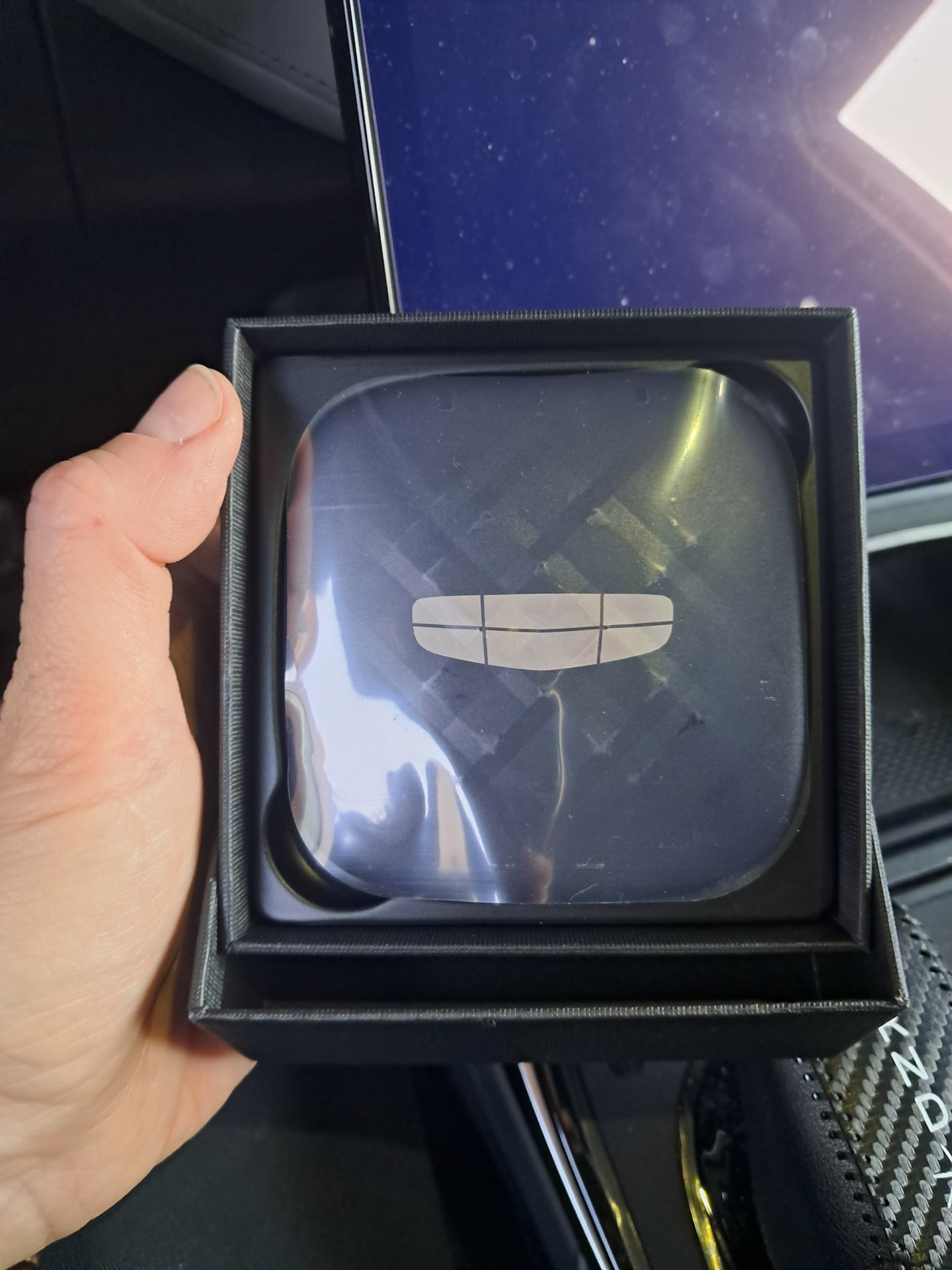

Остановилась на этом варианте и взяла Geely gbox, с оперативкой 8гб и объёмом памяти 128гб.

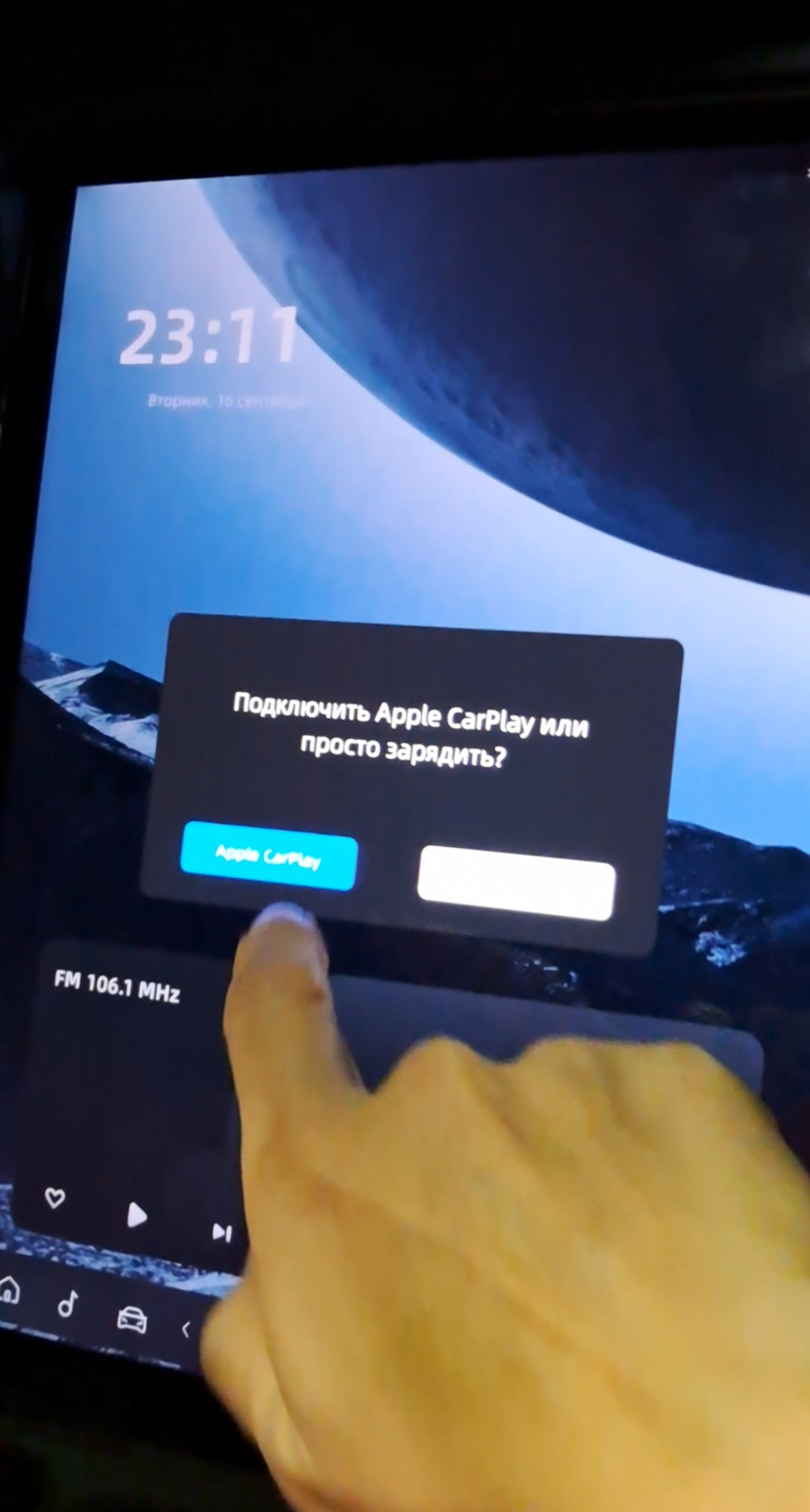

При использовании выявился существенный для меня недостаток: на приставке нет кнопки включения и при включении приставки нужно каждый раз выбирать тип подключения отвечая на вопрос: "Подключить Apple carplay или просто зарядить?"
А так как при запуске двигателя сразу подаётся питание на приставку, т.е. она включается, при этом ГУ загружается дольше чем приставка и не успеваешь выбрать подключение "Apple carplay". Для повторного вызова выбора типа подключения Apple carplay/зарядить нужно переподключать кабель.

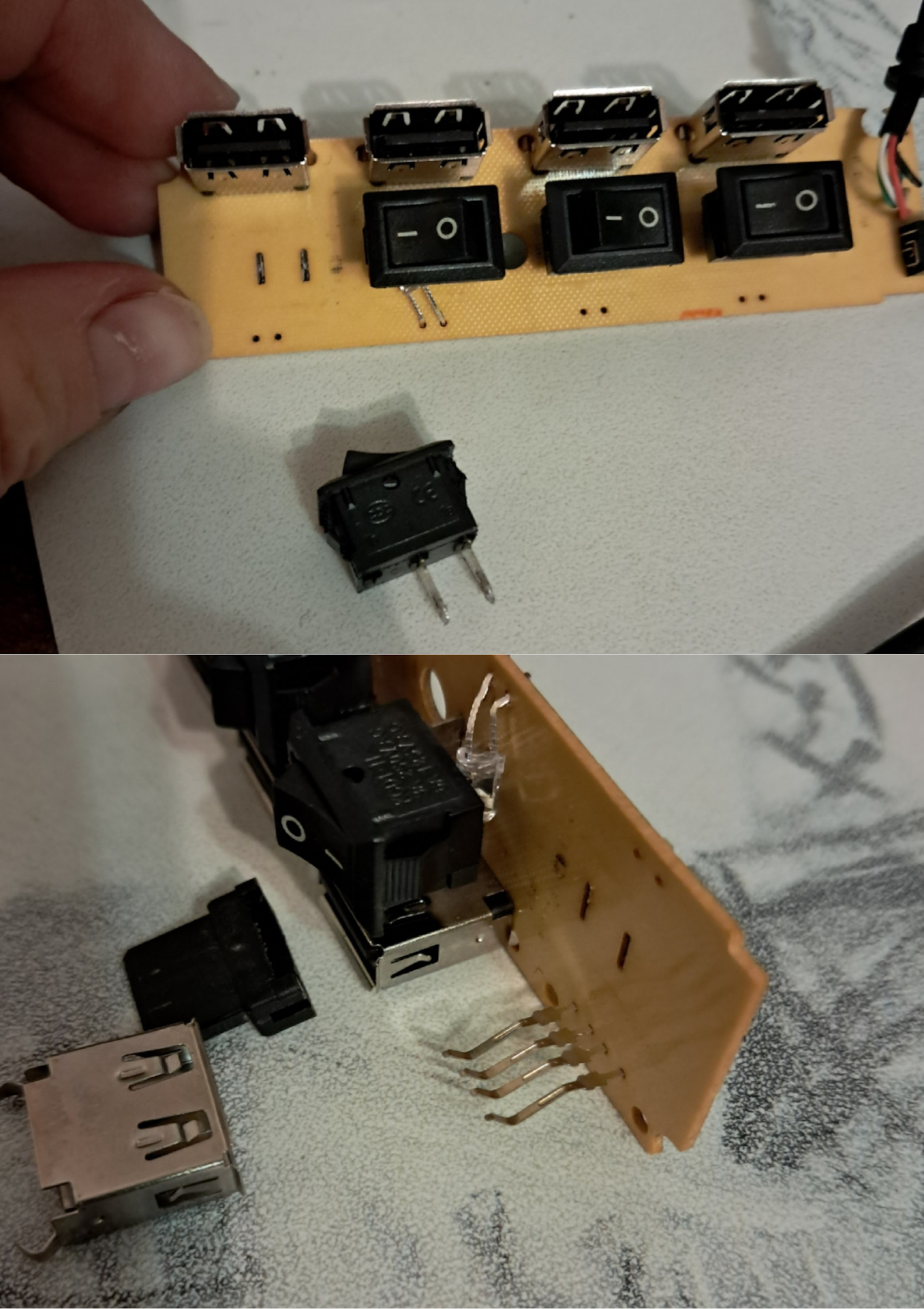

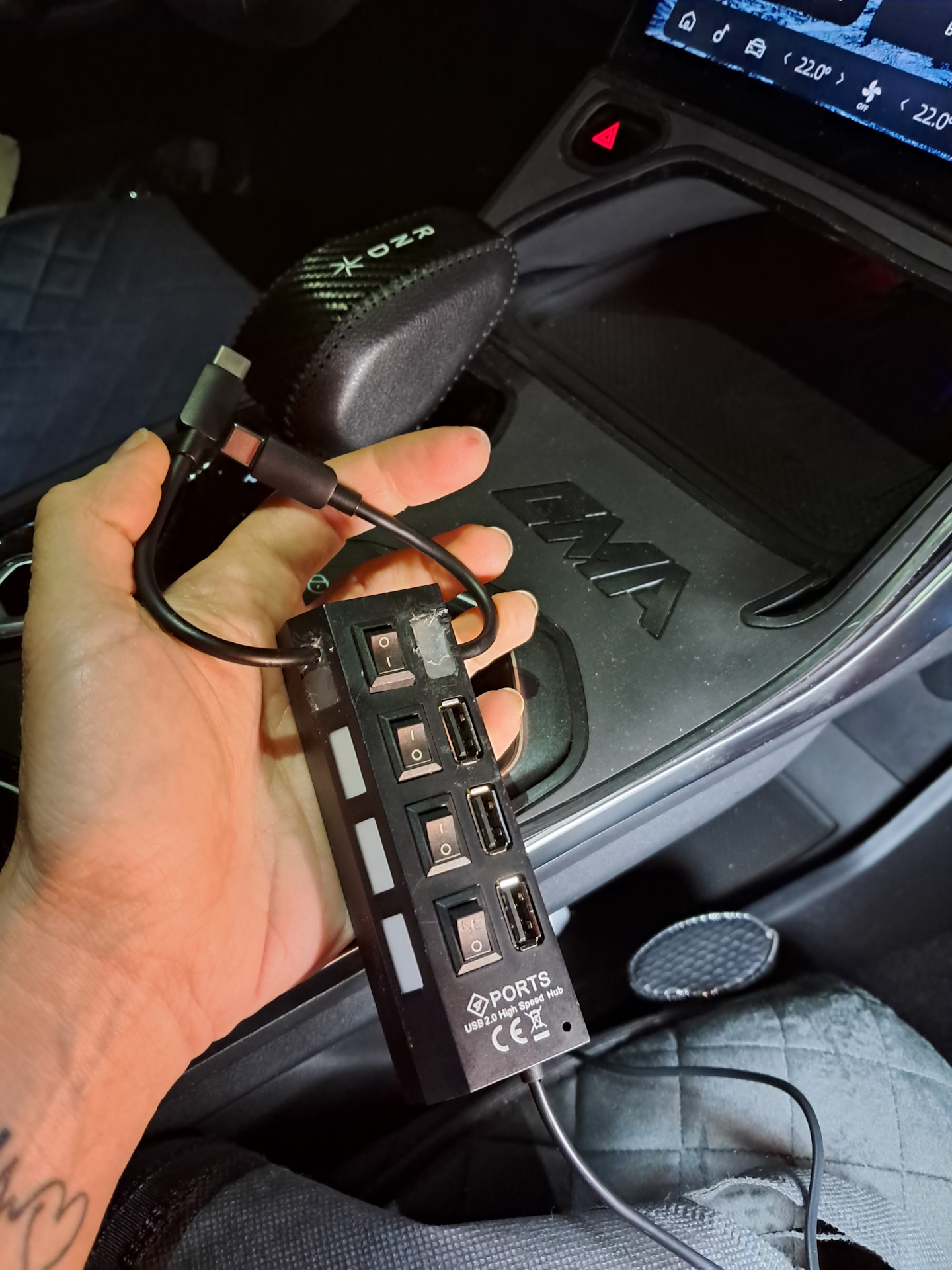

На кабеле USB установила включатель на жилу передачи данных (зеленый).

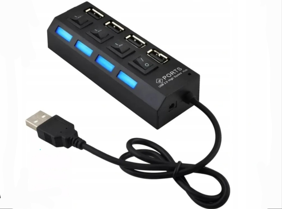

Отдельно кнопку не стала устанавливать, а в USB хабе (разветвителе) одну из кнопок перепаяла под кабель для подключения приставки Geely Gbox.
На доработку из материалов понадобилось:
USB хаб с включателями ozon.ru/t/pmD6tFm
Переходник USB A на USB C (у меня был, аналог ozon.ru/t/ynrWQkS)

По времени потратила около 1 часа.

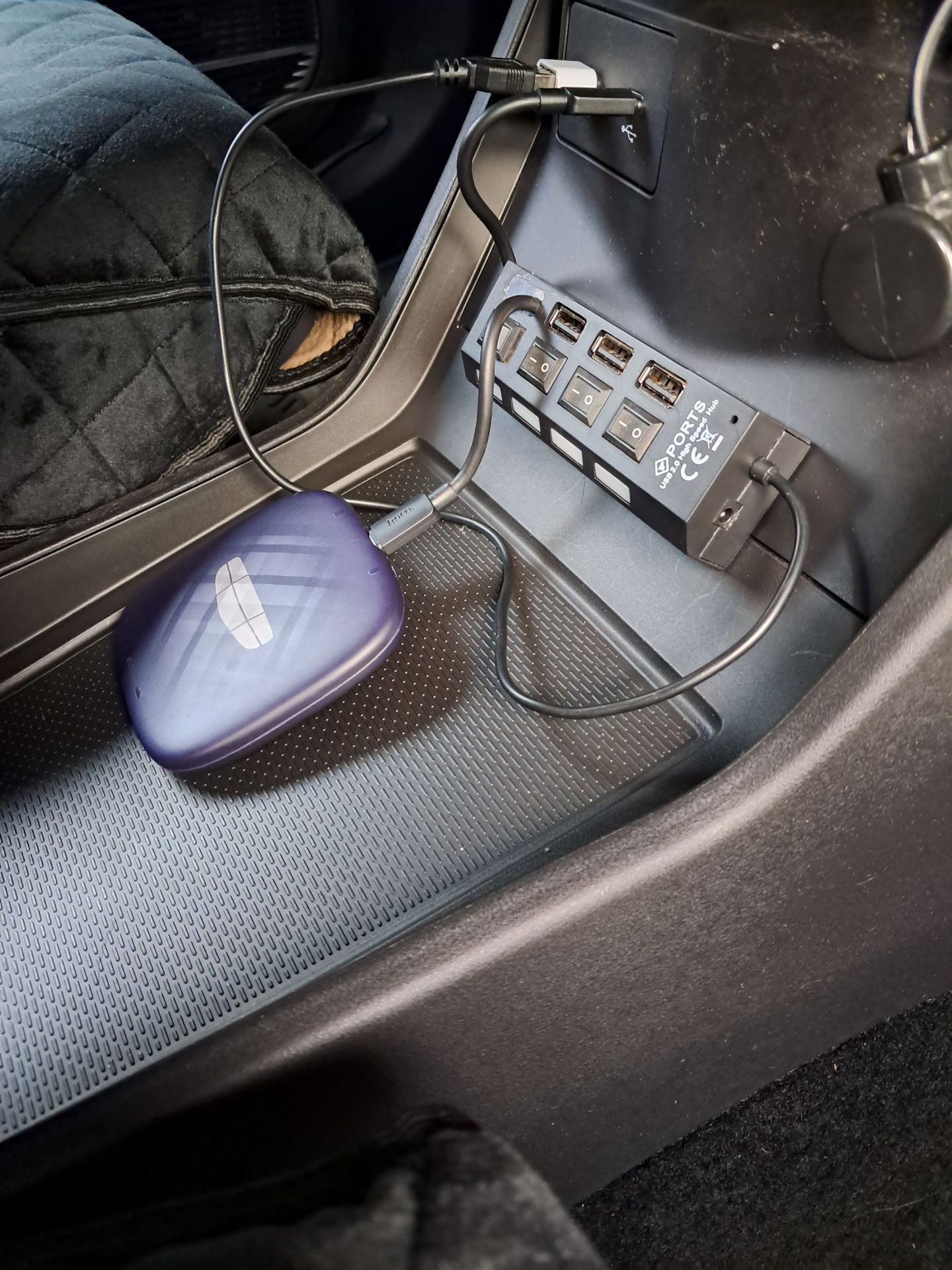

Сначала сделала 1й вариант, но когда установила в автомобиль пришла мысль сделать иначе.
И изменила вход и выход кабеля. В итоге получился такой "паук"
Тест подключение приставки Geely gbox через хаб см. на видео
На данном этапе такой вариант работы приставки Geely Gbox меня устраивает.
