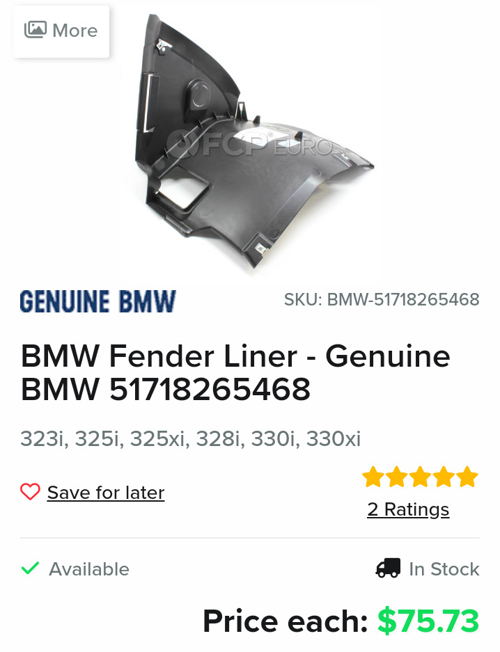

1) Пересобрал передний и задний бампера.
Нашел на разборке воздухозаборники для м-бампера, давно утерянные, маляры, убогие не разобрались как их ставить, тупицы.
Для это скидывал передний бампер, установил утерянный уплотнитель бампера, купленный на FCP.com, м-подкрылок, купил новый, оригинал, встает идеально, до этого было что-то абы какое, и новые противотуманки, их уже заказал с Али экспресса, тоже очень добротные.
По заднему бамперу,
Замена парктроников, так как маляры криворукие и их запороли, долго искал где их можно купить, в итоге взял от е60 б/у на разборке, встали отлично!
Также установил направляющие заднего бампера, у моих были сломаны крепления, а также металлические крепления «ушей» бампера, чтобы не торчали уголки бампера.
Доволен.

Я хотел себе заказать, но в магазинах в наличии и под заказ небыло
Из сша заказываю.
В этом случае попроще в Грузии попроще
А что делать?)
Отжалел
Новый оригинальный подкрылок это класс, я не видел
Fcp и лука — наше все
цена кусается (я смотрю на седан)
