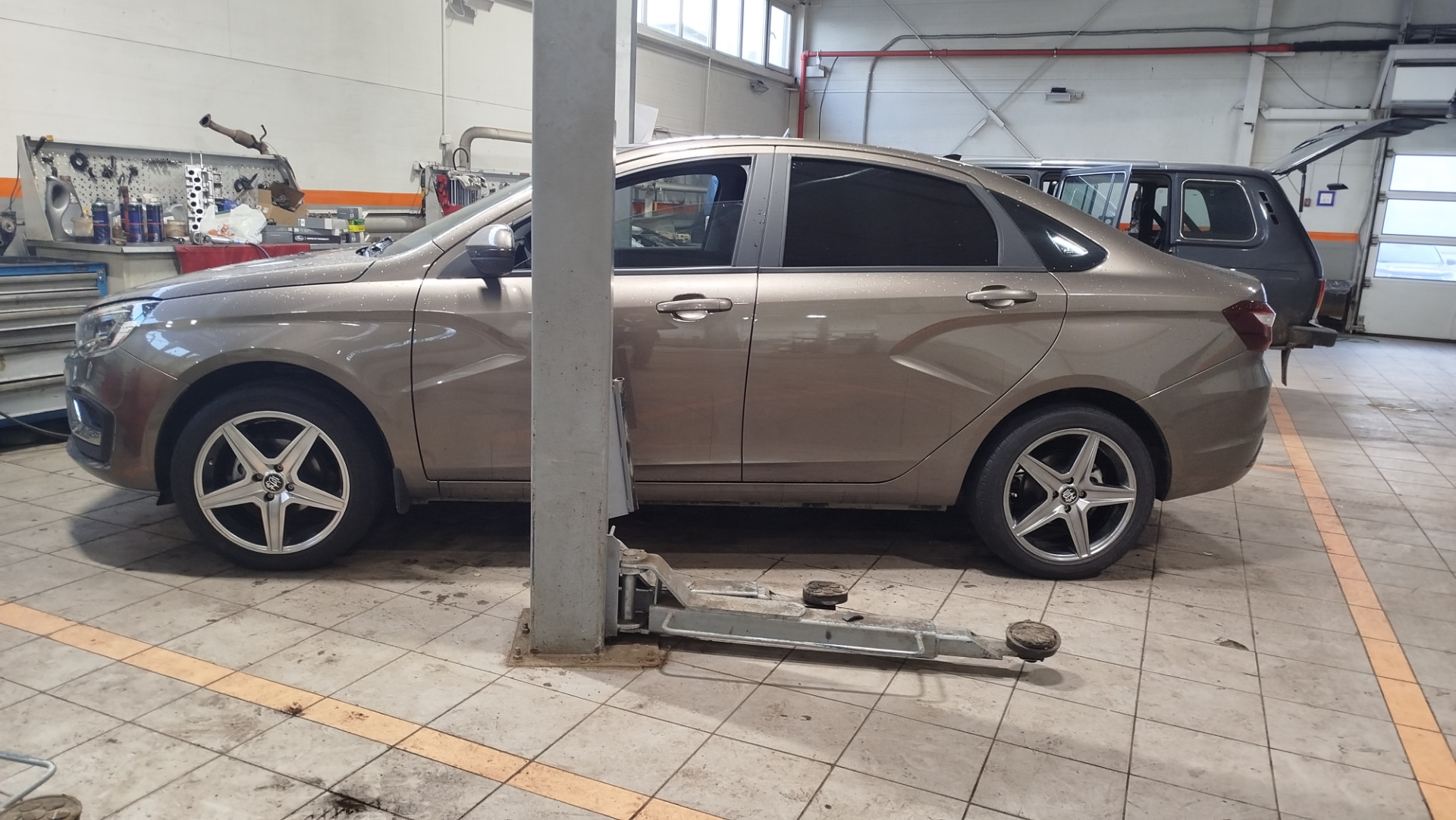

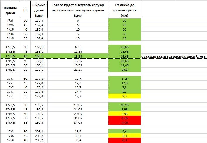

Взял диски r17 ширина 7 дюймов DWS, вылет ет 40, резина Турция 205\50 lassa. Табличка как стоит в арке в фото прилагается по выпиранию, полезная. Из арок ничего не вылезло, так сказать в ровень выпирает)))

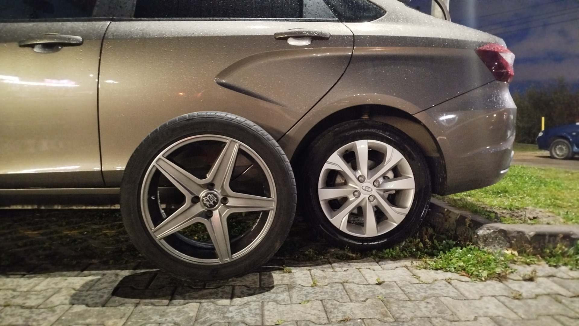

Чо то закос под амг какой то наблюдается🤣 последнее фото. Езжу спокойно, не торопясь так что проблем с эксплуатацией не должно быть, родные пусть запасом лежат шеснашки заводские.

Смотрится прям👍
Китайский амг🤣

Смотрится прям хорошо, вылет что доктор прописал 👍
Из-за вида и взял, вылетит боялся сильно но четенько стоят.

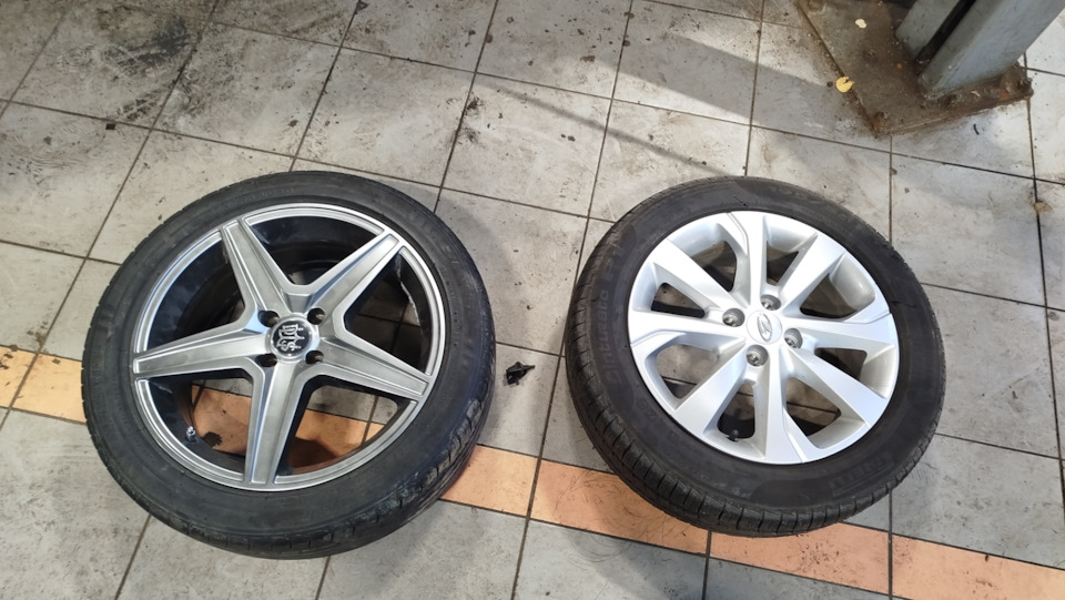

Четыре отверстия на пять лучей … Эхъ
Всегда пятилучевые нравились ещё с 90х а сколь дыр не суть!

Чет родные 16 смотрятся лучше на ней чем эти.
А по мне так серебристые родные вообще цвету кузова кориандр не заходит, на платине огонь будут смотреться.

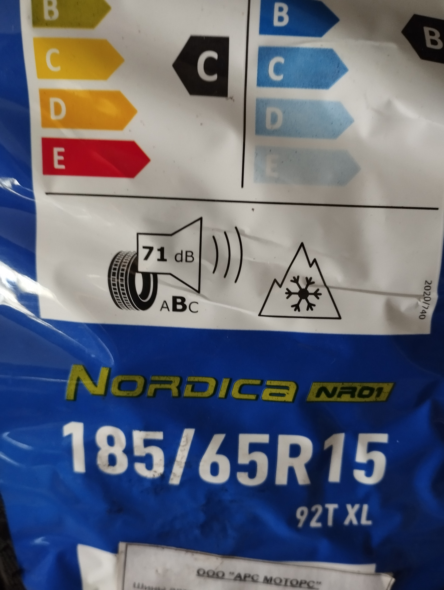

Добрый вечер. Посоветуйте хорошую летнюю резину, чтобы была не шумная. Купил в этом году хваленый salun. Очень шумная оказалась. Пирелли заволская была тише
Странно Пирелли не тихая резина, Корея какая нибудь, нексен нблю, либо кумхо, сейчас особенно выбора и нет, вообще смотри индекс шума на этикетке чем ниже тем тише, 70 единиц это уже средняя по шуму резина, сайлун вообще то достаточно тихая резина,
Понял. Спасибо
shahid22
ну и шумной их назвать не получается, я думаю, Пирелли в гражданской резине максимально соблюдают баланс между комфортом и способностью цепляться за дорогу, езжу на их и только на их резине, выбор могу позволить себе только по моделям, а бренд беру исключительно этот с 15 года уже. Так вот у Пирелли Паверджи на 17 диски показатель 68 Дб, тихие и оч комфортные шины и с вполне приличным зацепом
