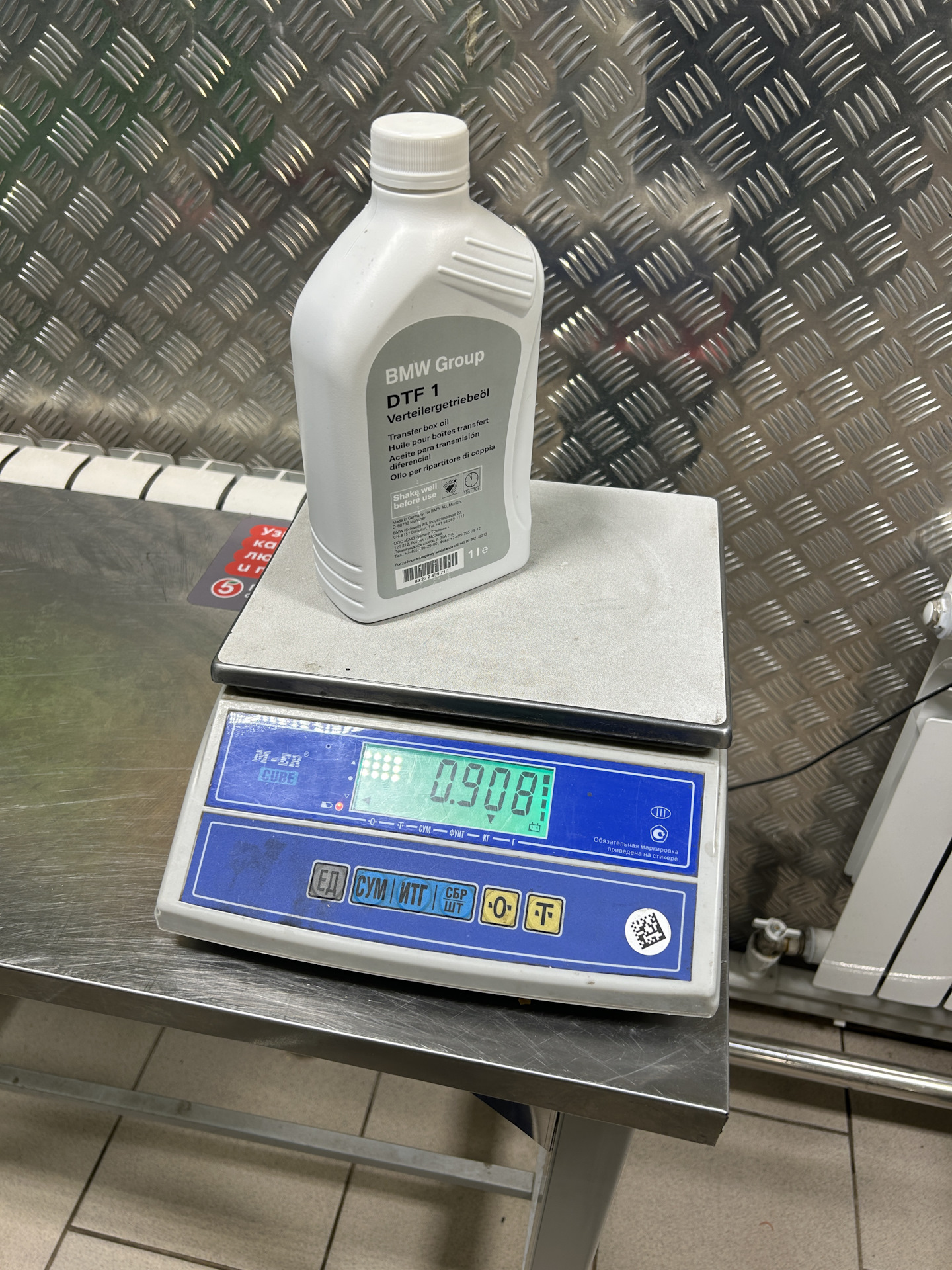

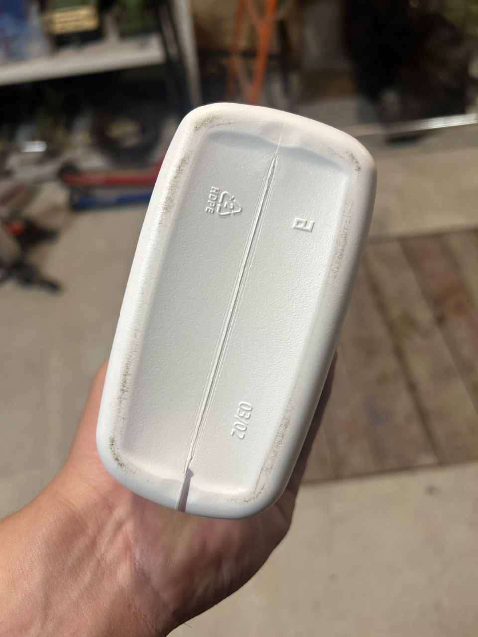

Здравствуйте. Решил махнуть масло в раздатке. Заехал в большой магазин взял масло поехал в гараж. Уже загнал машину на яму переоделся и вспомнил что я не проверил масло, опять переоделся поехал в пятёрочку взвесить на весах, тут меня ждал сюрприз. Дальше внимательную рассматривать банку и оказалось что это стопроцентный левак. Будьте внимательны, даже большие магазины сетевые торгуют х***** подвидом оригинала. А потом агрегаты умирать начинают в автомобилях. Всем добра. Постскриптум: писал через голосовой ввод в телефоне)

Ты же не за килограм платил, а за литр! Плотность масла меньше, весы показали левак ?
Вес оригинального масла 894-896 гр. Все что больше левак

Где купили если не секрет? чтобы знали куда не ходить
Сейчас думаю только с весами ходить покупать, я полгода назад был в этом магазине с весами масло было оригинальное а сегодня взял типа уверенный что все ок, а оно ни х**
Перовский магазин автозапчастей
Деньги то вернули за масло?
Завтра сдавать пойду

Тут такое дело, ты можеь прийти завтра и это же масло но другая канистра будет оригинальная. Я сам запчасти продаю и когда приходит паль а она все чаще приходи последнее время даже у крупных провереных всем известных поставщиков и перезаказываешь даже с этого же самого склада и приходит уже оригинал. Поэтому не ходить в магазин потому что там один раз продали паль ну как минимум глупо. У них вы не представляете какие огромнейшие склады и человеческий фактор никто не отменял на приемке, если бы был такой склад где нет ни одной поддельной детали владелец бы уже был миллиардером
