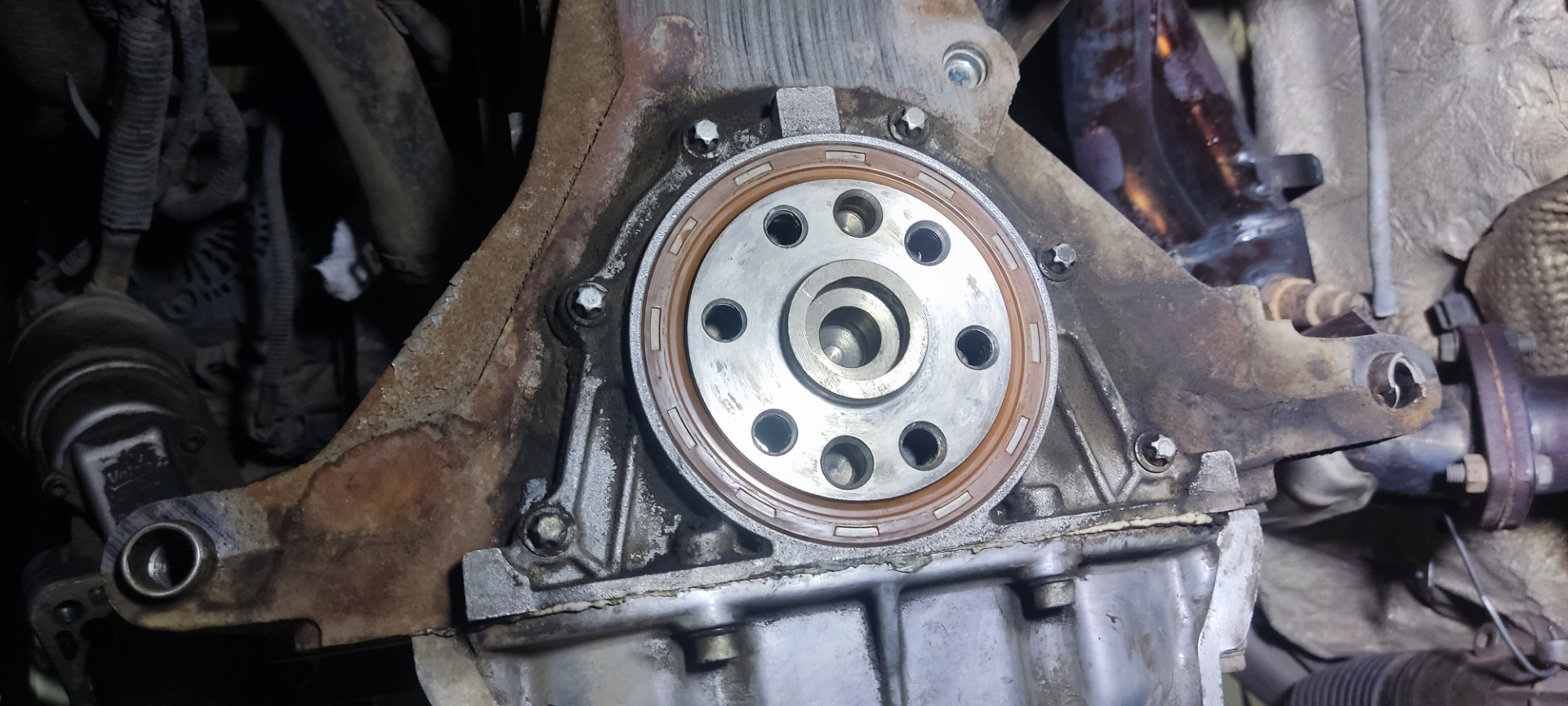

Когда снял родной маховик, увидел запотевший сальник. Раз уж полез, то надо менять.
