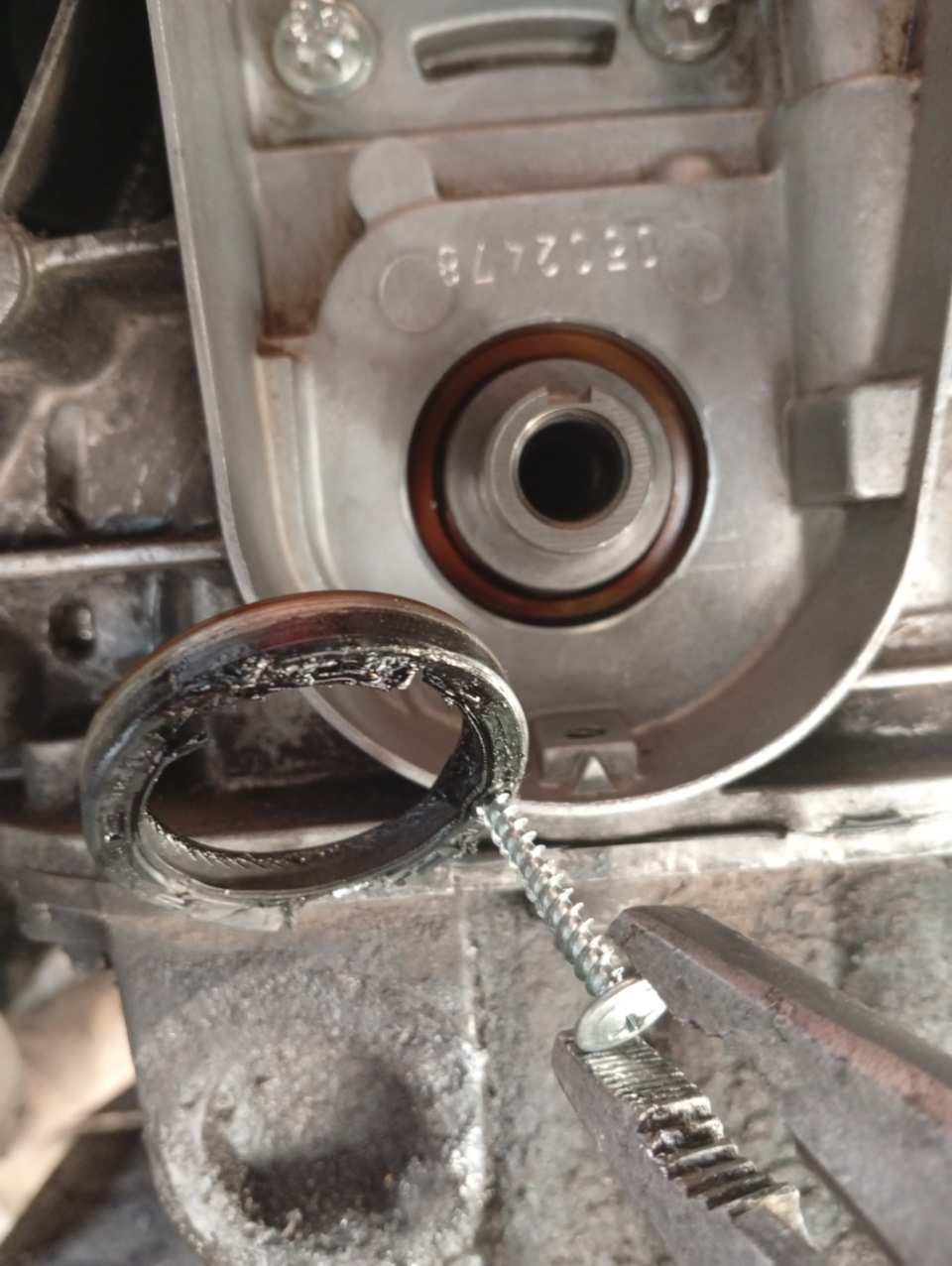

Очень аккуратно вкручиваю саморез в сальник коленвала и вытаскиваю его.
Для установки нового сальника в качестве оправки понадобится головка на 30

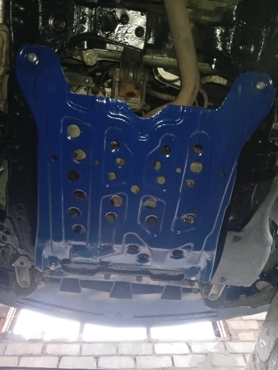

И на последок уделяю внимание подрамнику.
Зачищаю ржавчину
Крашу краской по металлу 3в1
Заливаю во внутрь пушсало с отработкой в пропорции 60/40.и сверху обмазываю кистью. Честно сказать подрамник в хорошем состоянии не гнилой ещё походит!

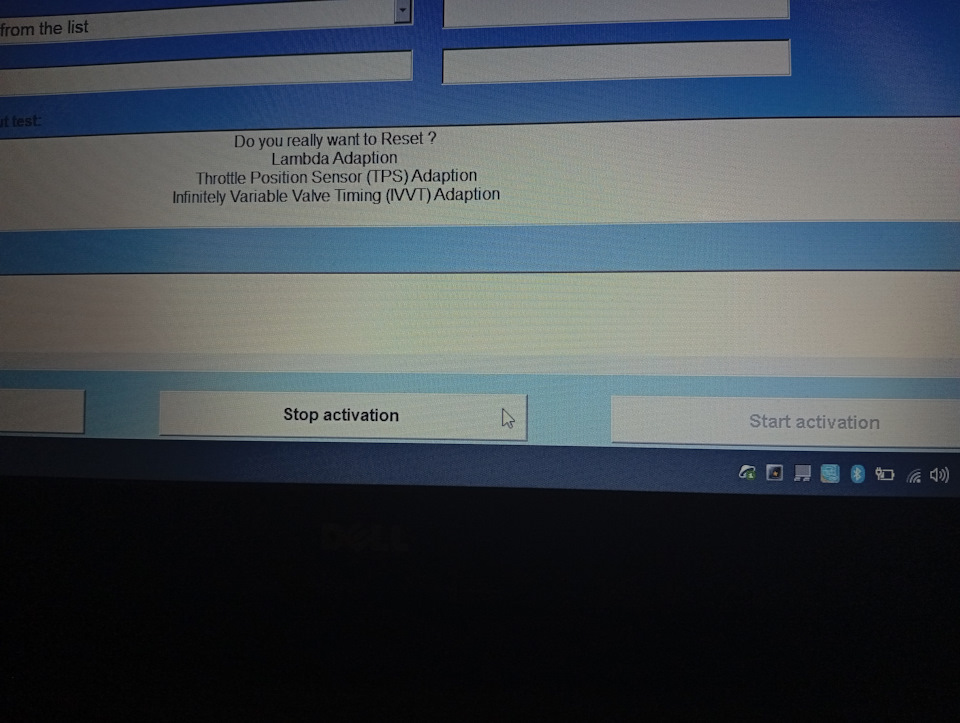

Поставил защиту. Естественно перед запуском двигателя делал сброс адаптации через Vauxcom. Драйв не позволяет загружать более 40 фото. Скажу что фазики работают замечательно. Ошибок по ним нет. Хочу предупредить тех кто будет ставить не берите фазики в которых муфта разборная(обычно с обратной стороны крашеная) они текут жёстко!

А зачем делать сброс адаптации ? И адаптацию чего именно скинь фото в ЛС. Буду менять ГРМ на таком же моторе
Так многие рекомендуют, когда меняются шестерни, ЭБУ корректирует правильную работу механизмов и при смене детали она может работать не совсем корректно, но потом всё приходит в норму. В принципе можно и не делать если нет оп — кома.
Есть и опком. Но шестерни менять не буду только ремень и ролики. Соответственно не нужно делать сброс
