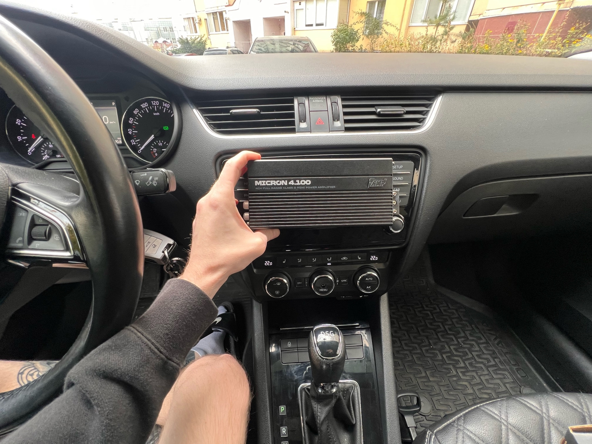

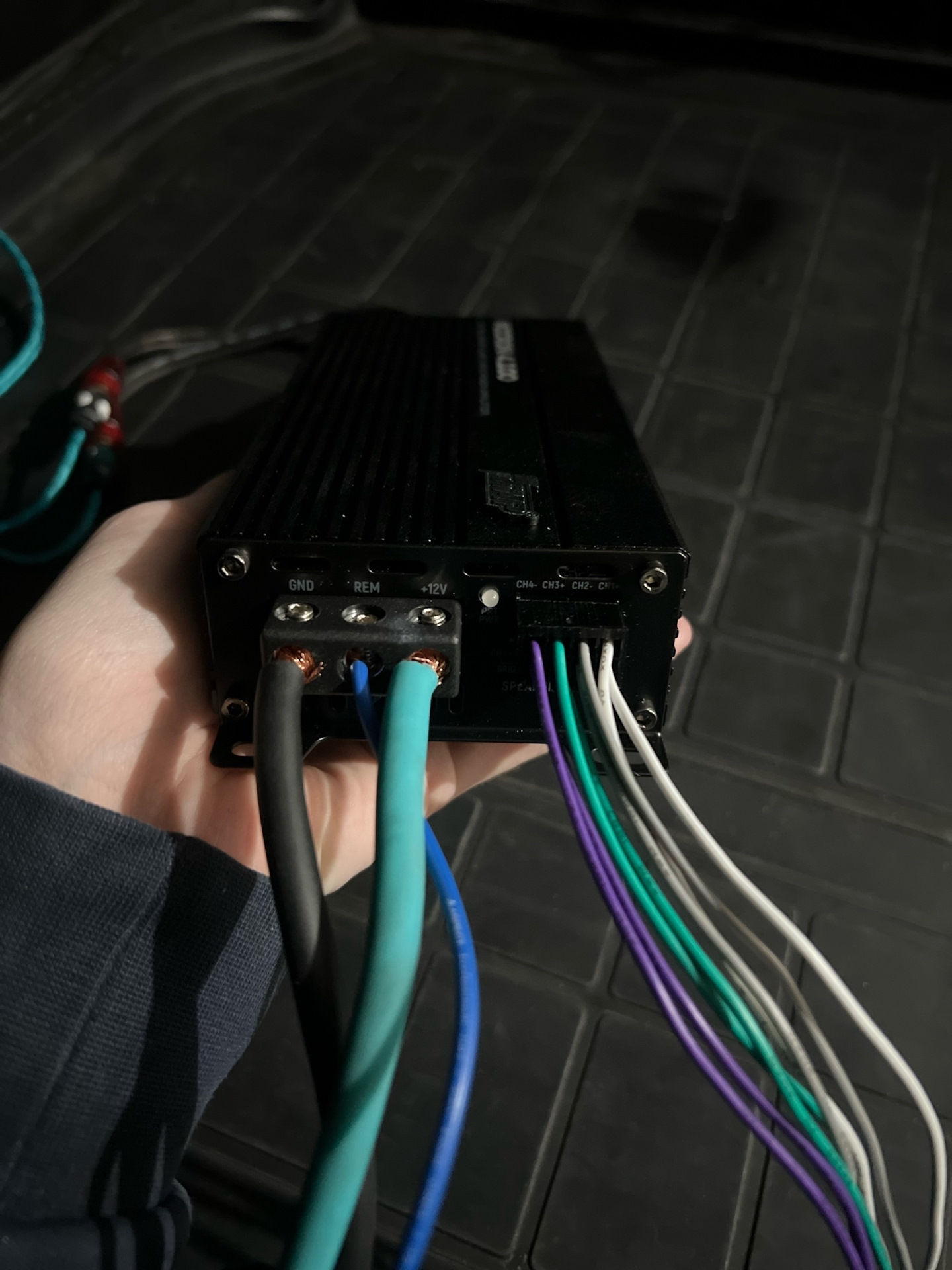

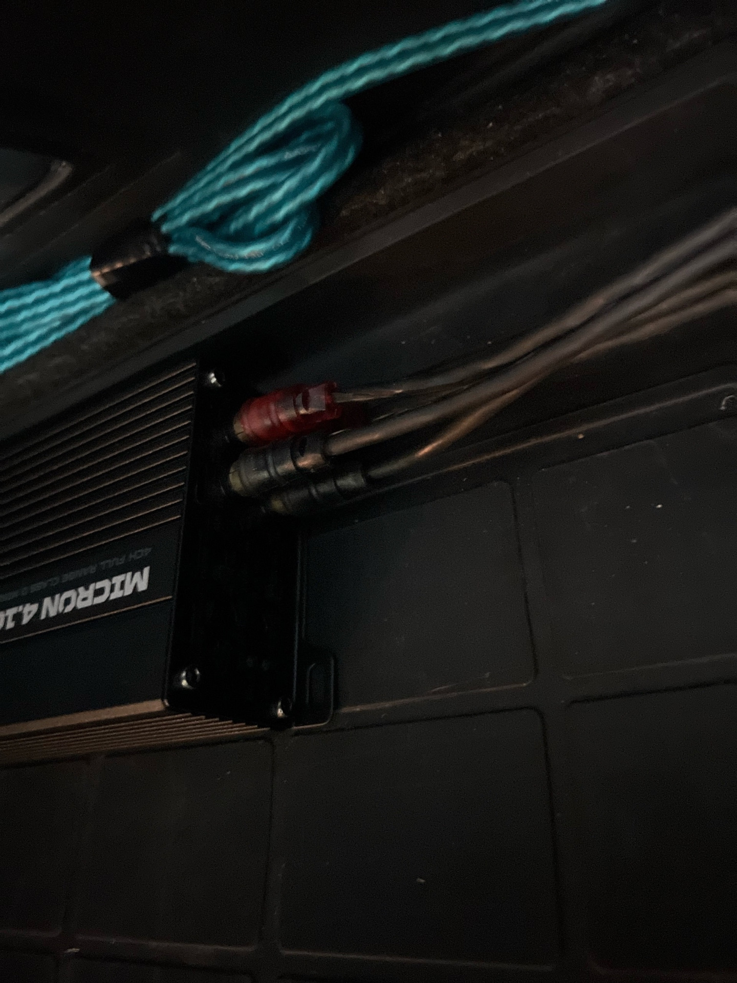

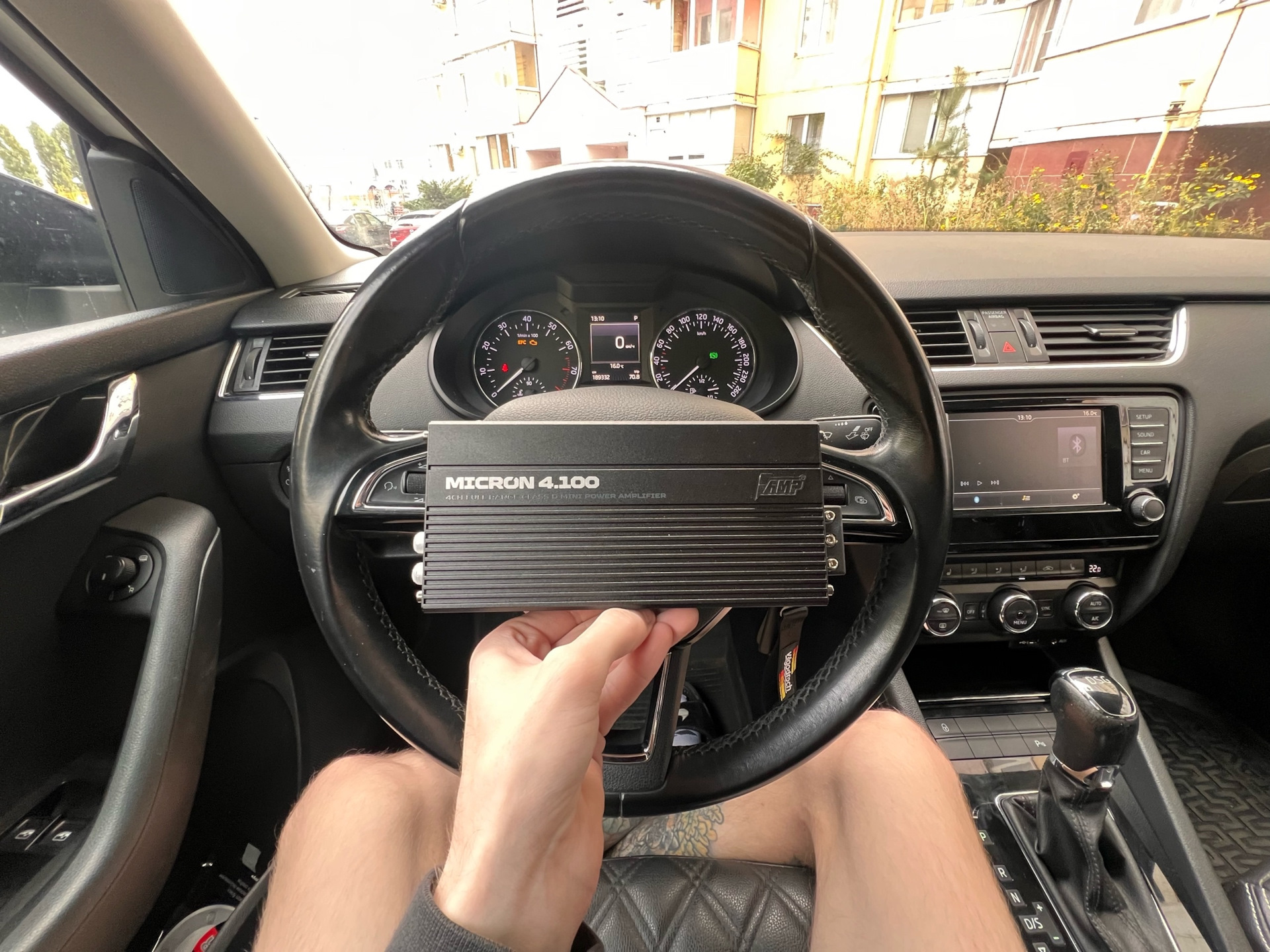

Итак поехал, что касаемо габаритов самого усилителя, тот вот его наглядные размеры👇:
А что самое прикольное, у меня ГУ больше чем усилитель, это просто перекрыл, но у меня экран ГУ чуууучуть меньше чем усилитель, если честно, я в первые держал такой маленький усь в руках👇:

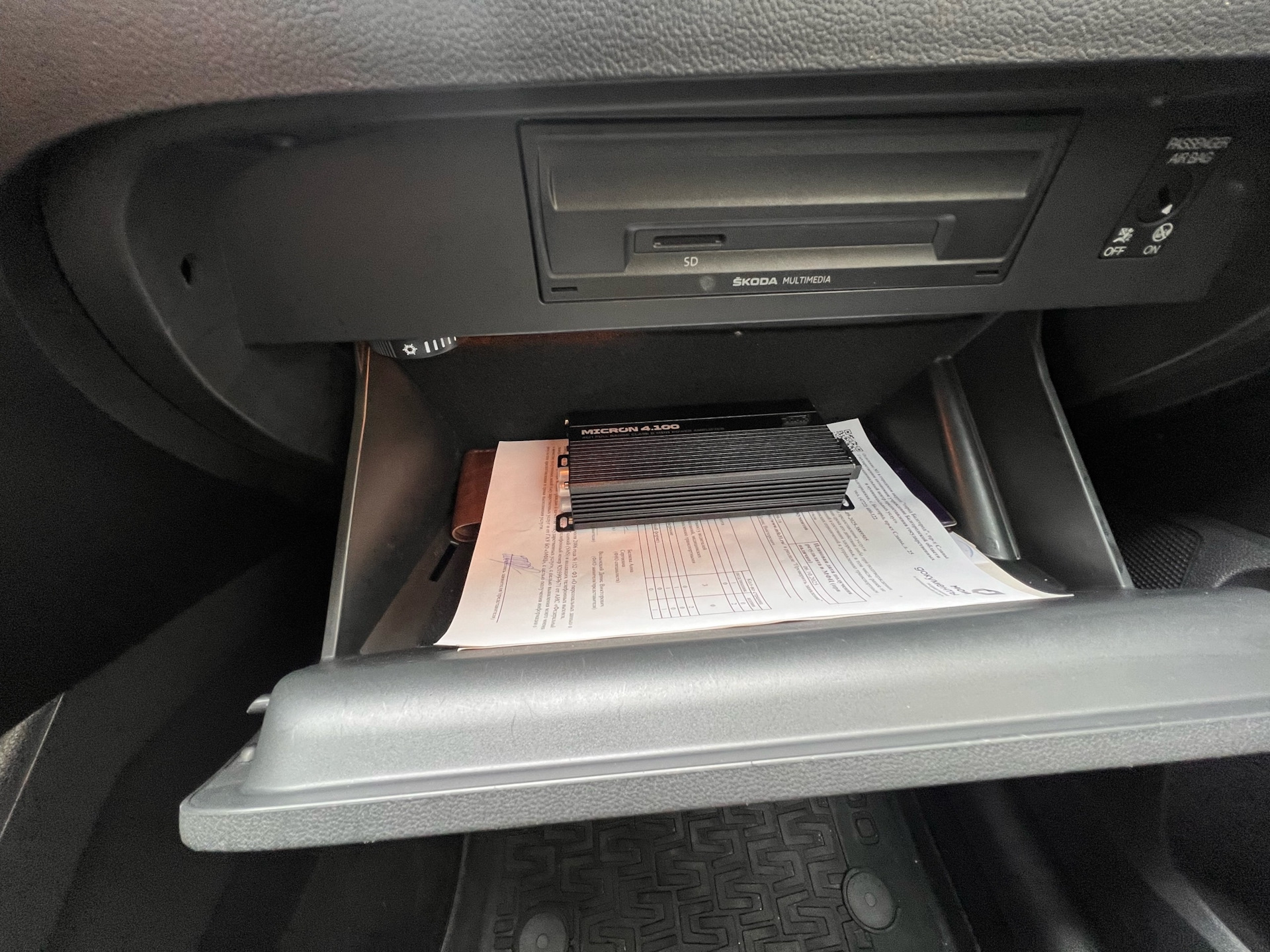

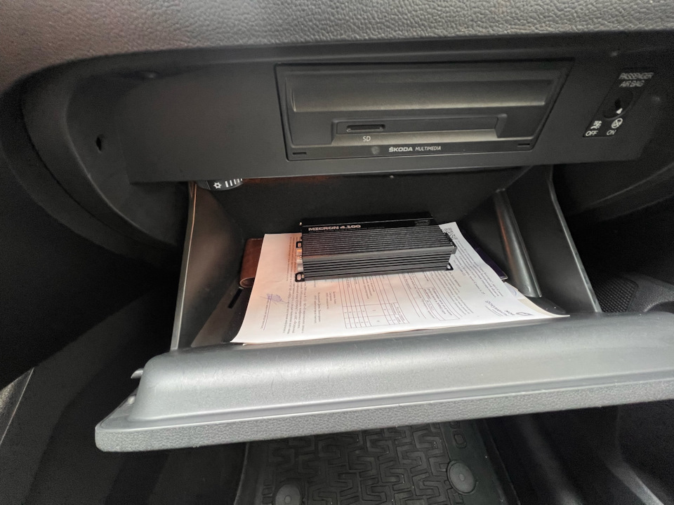

А реализовать его можно много где, бардачке он занимает место не больше телефона👇:
Но рассказываю, почему я не стал его реализовывать в бардачке, за бардачком и под сидением, почему решил сделать сзади и что по итогу получилось.

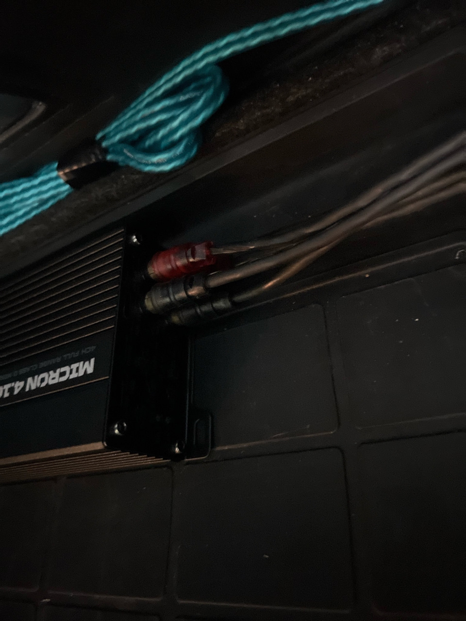

Усь я ставил всё так же у Андрея на Студенческой, всё так же как с подсидельным сабом, но только в этот раз я остался там и думали уже в 2 головы.
1) Реализация в бардачке, почему я отказался от неё, тут опять же, ты его открываешь часто, то есть у тебя будет мотыляться туда-сюда и будет постоянно рвать провода и скорее всего перетирать. Чтоб закрепиться адекватно, надо делать отверстия в самом бардачке, чего я разумеется делать не собирался ни при каких условиях. В общем немного подумав и продумав все действия, этот вариант отпал.
2) Почему не под сидение, у меня комплект проводов в оригинально размере, да тот самый ASPECT AWK-8.2PRO, резать я его не хочу, а остаток будет приличный и куда мне его девать? Это ж не с волосок провод, который свернул и положил рядом, а если я захочу ставить усь больше и в бигажник, что потом? Наращивать или покупать новый комплект? Лишние затраты, да и не каждый усь потом встанет под сидение, в общем от этой идеи я тоже ухожу в сторону.

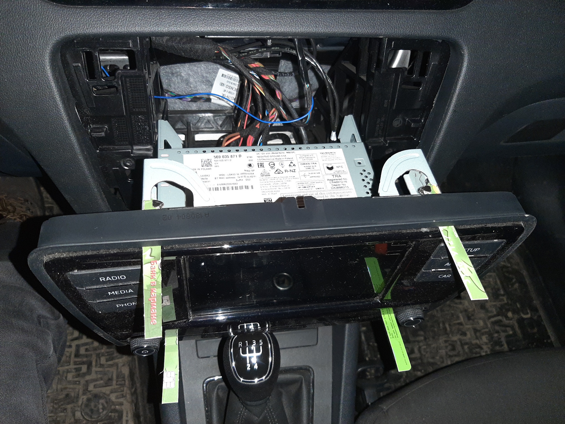

3) Реализация через ГУ, через адапетры и подключение от штатной ГУ. Да это всё здорово круто стильно модно молодёжно, но тут у меня возник другой вопрос и Андрей тоже согласился с этим.
Во-первых, из-за формы торпедо, AIRBAG и глубины бардачка, его просто не куда там закладывать, нет такого места.
Во-вторых, его можно в целом постараться впихнуть за дисплей ГУ, и да, на центральной консоли это не ГУ, это просто дисплей управления, само ГУ стоит в бардачке. Но тут есть условие. Простыми словами, опять же, если прикидывать в адекват, за дисплеем его можно расположить если будет стоять планшет, потому что глубина будет позволять, при нынешнем, это возможно, но придётся заматывать усь наглухо маделином, чтоб он не стучал, так как будет максимальное соприкосновение зада дисплея и уся, и будет греметь на неровностях. В общем, идея интересная, но с маделином мне кажется колхозной.

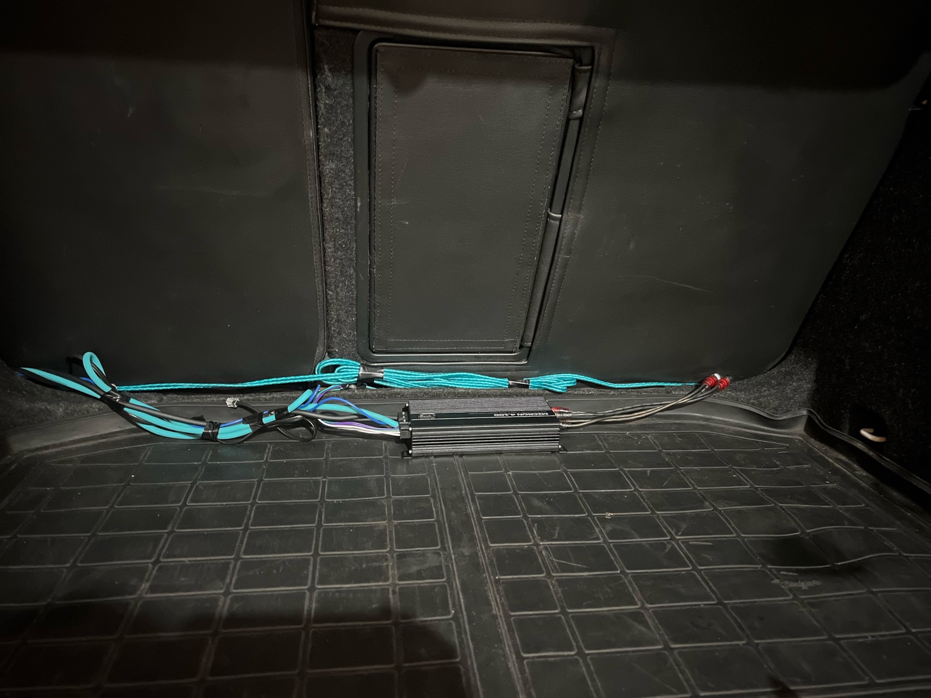

Посидели поразмышляли в 2 головы, решили не выдумывать велосипед и не быть самыми умными, решили просто дотянуть акустические провода 2х1.5 из того же комплекта ASPECT AWK и оставить его в багажнике.

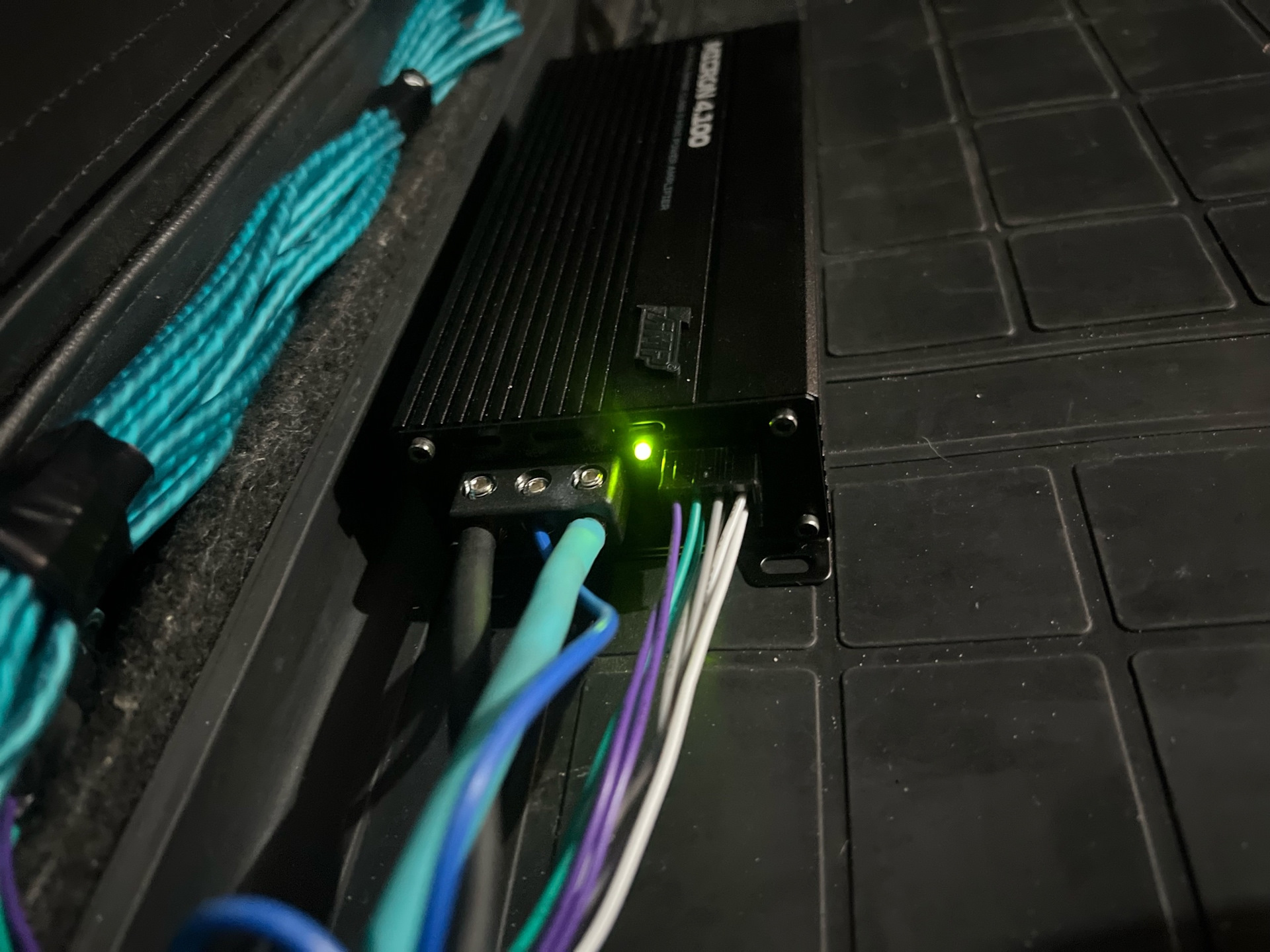

Всё ещё раз перепроверил перед полным включение и настройкой, вроде бы ничего не забыли, всё подключили, всё протянули, вроде бы всё ок. Включаем.

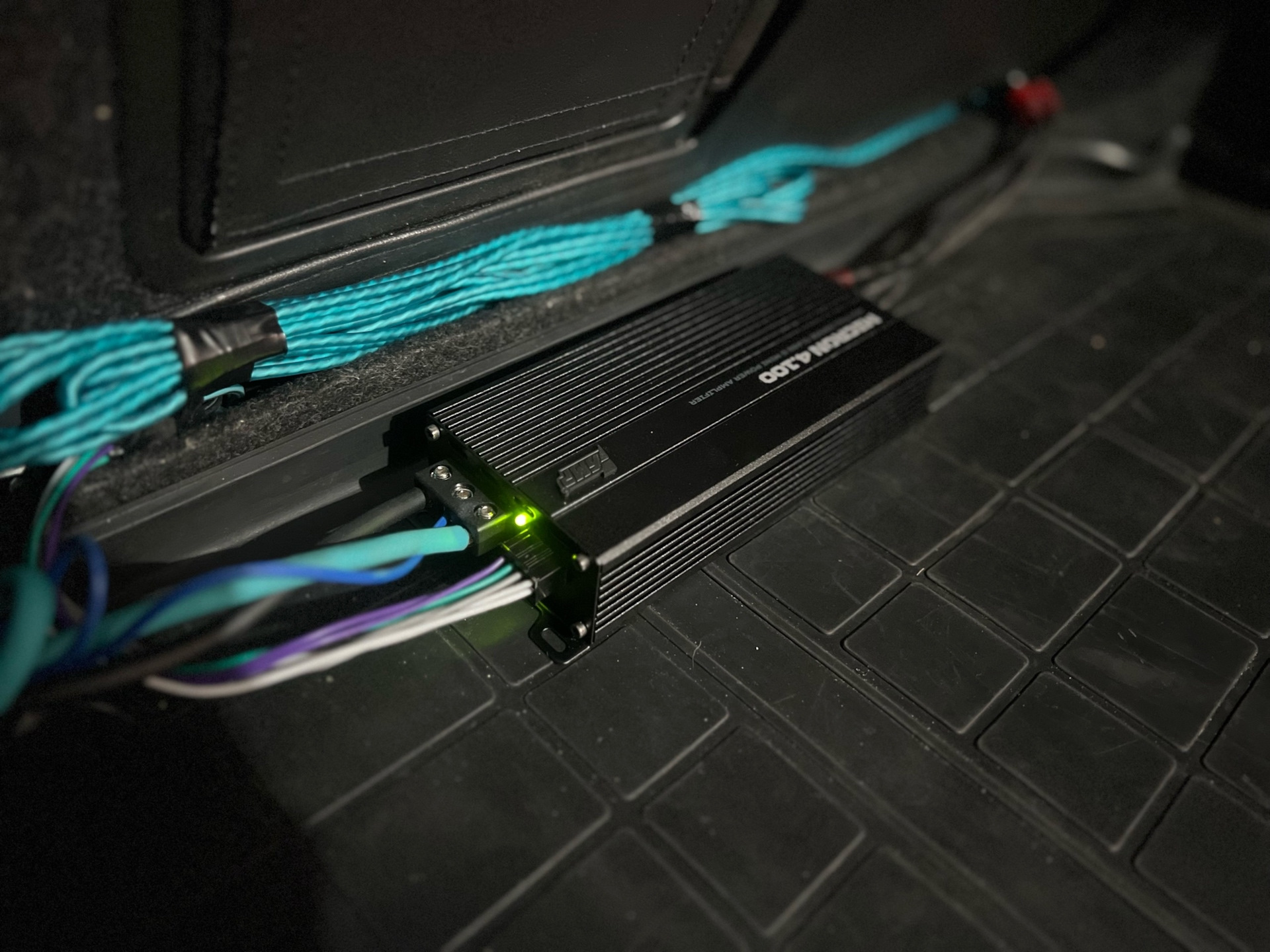

Но тут пошёл нюанс, вроде бы всё ок, искажений нет, хотя производитель предупреждается что не сильные искажения возможны и это как бы норма, нет ни одного идеального усилителя, почти все уси с искажениями, но всё в переделах погрешности и не факт, что человеческое ухо вообще сможет услышать эти самые искажения.
Вот как я это слышу в салоне авто, в целом не плохо, мощей добавилось, не скажу что глобально, но ощутимо громче👇:
А вот тут я решил ещё чуть по настраиваться в гараже когда занимался регистратором, но об этом чучуть позже👇:
Если слушать с 20 по 31 секунду, всё вроде бы кажется и отлично, но если прислушаться хорошо с 32 секунды когда пошёл припев, то прямо очень хорошо бросается просадка в звуке и басе👇:
Тут тоже самое, прямо хорошо слышно просад.
Ну что могу сказать, мазда у меня была подготовлена для таких игрушек почти процентов на 70-80, тут же, не скажу, что я доволен звуком, но это +- было ожидаемо для меня👇:
1) Отсутствие адекватной шумоизоляции хотя бы в дверях, значительно повлияло на отдачу и игру динамиков в целом, надо заниматься;
2) MIB-2 для штатной системы в целом реализована хорошо, но тут второй нюанс, не может она играть от внешних усилителей, не те мощности, если и сможет, то нужны маломощные что-то около 60-70 Ватт, сотка для неё много;
3) Там где машина должна разрывать по логике вещей, она уходит в просадку, не пойму конечно с чем это связанно, такое ощущение, что когда должна пойти разыгровка и и плотные низа, она просто в секунду просаживает в громкости, как будто ей чего-то не хватает чтобы удержать уровень громкости.
Ну и главным моментом, для меня стал очень даже не понятным треск твиттеров, причем всех 4-ёх, но тут есть момент, если бы это был усилитель, то это было бы на постоянной основе, а так, такой треск идёт только на определённых треках и в основном даже не на раскачке, а при спокойной игре как на видео, и вот тут я тоже не могу понять откуда идёт этот артефакт.
В общем и целом, что могу сказать, столкнулся я с интересным для изучения и понимания вещами, будем думать, дорабатывать, разбираться. Всё это конечно прикольно, но время потребуется.

Я нашёл причину, динамики просто такую мощность не вывозят и ГУ ограничивает, не даёт больше, чем положенно. Поэтому они как бы уходят в такую около-защиту)

Да потом чуть разобрался, много мощей на них шло, пришлось резать, короче не предназначена эта акустика под внешний усь, как-то так
Получается динамики слишком слабые для этого уся?
Да. Тут короче выбора 2. Либо менять усь что-то около Фокал Аудитор 4х70, либо менять акустику полностью, но то что у меня есть, мне нужен усь 4х150 минимум 😂 короче надо по чесать репу чутка 😂

1) измеряем U перед усилителем до и в момент просадки: падает — не тянет акум или гена, или все вместе.
2) U до не падает — меняем выходные конденсаторы на большую ёмкость (высохли или заведомо не тот номинал).
3) увеличить S массы.

Да я по твиттерам я уже нашел в чем дело, там наводки были, с просадкой пока что ищу, но думаю что дело просто в мощности колонок, не вывозят моща и голова не дает бить.
