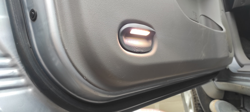

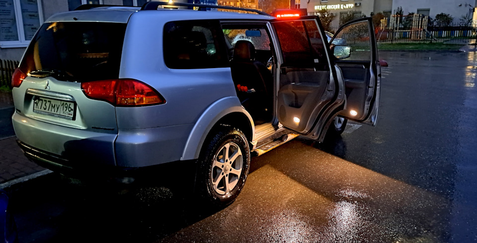

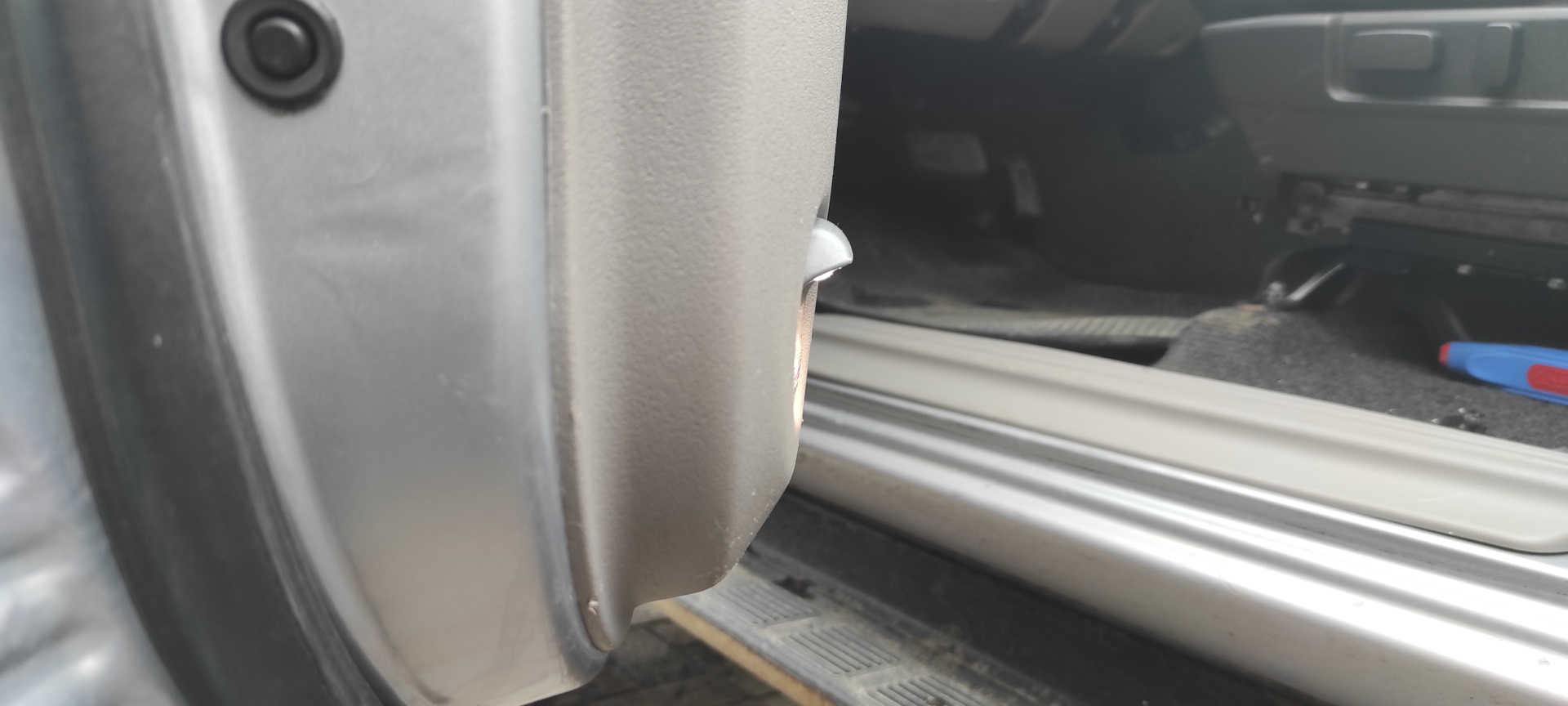

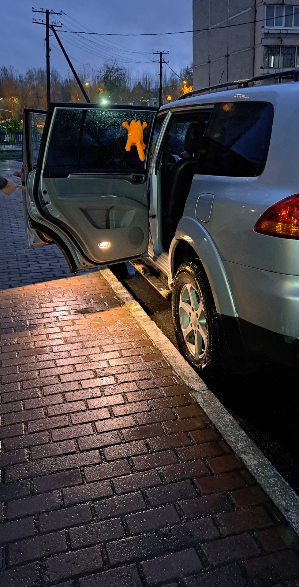

У кого-нибудь ещё сидят на своём месте все рассеиватели фонарей в дверях? Если да, то как?!
Ещё предыдущий хозяин Джери устал с ними бороться и просто сложил в подлокотник. Мы тоже сначала решили "ну что мы с какими-то стёклышками не справимся?!", но все возможные способы и попытки вернуть их на законное место не увенчались успехом и каждый раз рассеиватели уходили гулять…

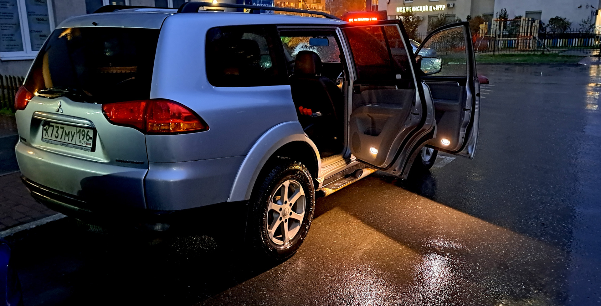

Помучившись с рассеивателями и начав думать что же делать с этим дальше, под сомнение попали и сами штатные лампы. Свет от родных ламп всё-таки понарошечный (да не спорю, его наличие всё равно лучше, чем полное отсутствие), а если воткнуть в штатный фонарь светодиод, то слепит он знатно.

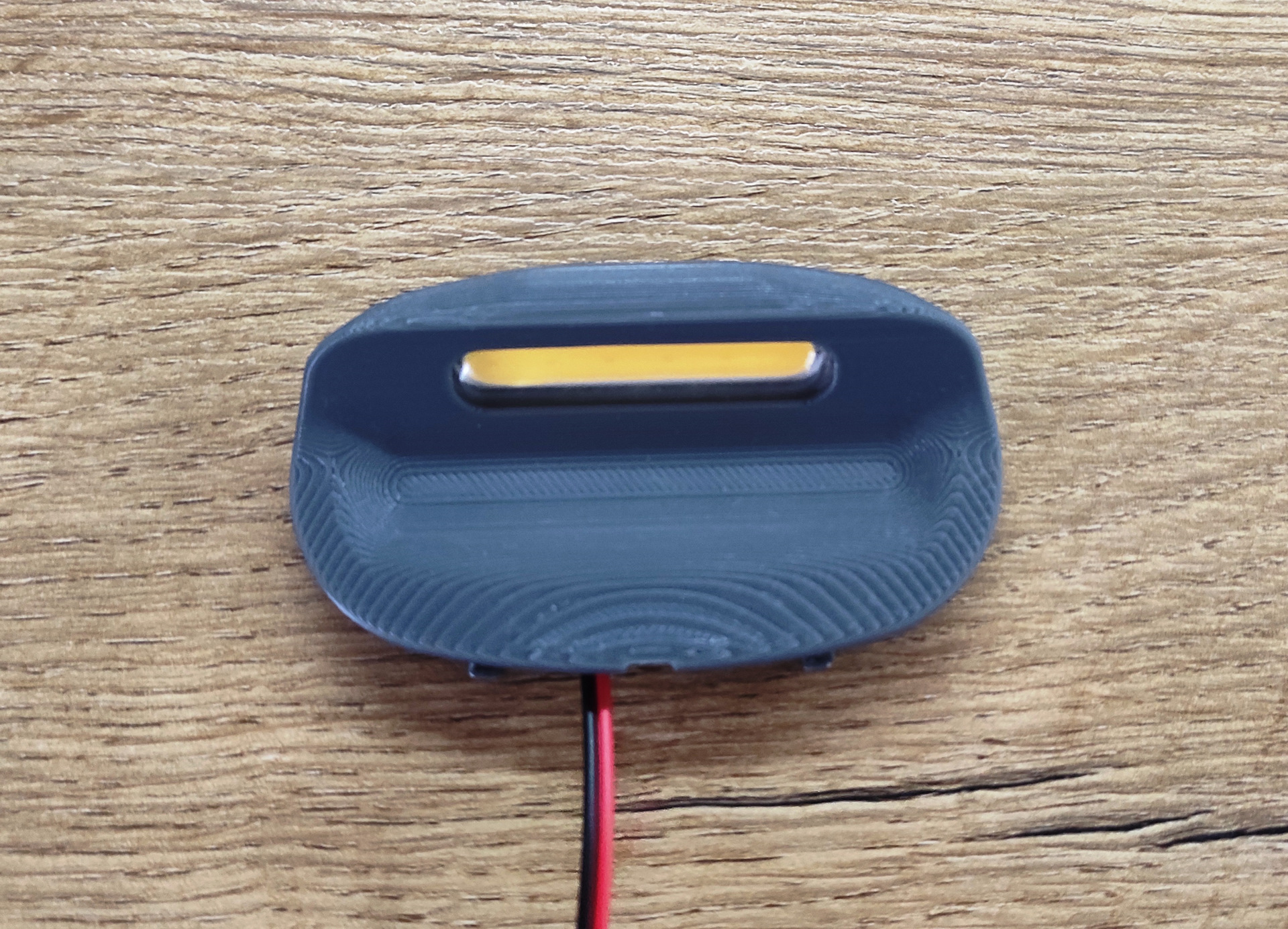

Ну что ж делать так делать… И на их место были сделаны новые:
Если кому нужна модель этих плафонов — пишите.

А что за LED модуль установлен?
sl.aliexpress.ru/p?key=0AXIVpE
Все в китайских модулях хорошо, цена, дизайн, но вот надежность и долговечность не их конёк. Ставил на освещение подкапотного пространства модули, запитывал через стабилизатор, при этом еще и 10.5 В. Китайцы любят поднимать ток что бы увеличить мощность, соответственно нагрев и быстрый выход из строя. Так через стабилизатор все одно начали сначала моргать и сдохли через год.
Но идея отличная, класно освещают пространство перед дверью. Вот бы под штатную лампу держатель придумать.
Ну я с ними уже 3 месяца езжу, а про надёжность китайскую в курсе, будем посмотреть как говориться ))). Под штатную лампу можно придумать, единственное надо стекло какое-то колхозить, и это меня как раз и остановило.

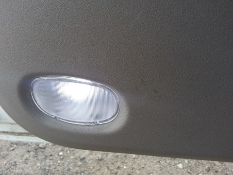

Мне знающие люди сразу посоветовали не трогать эти стёкла. Лампочки менял выщелкнув обшивку с нижних клипс.
Да, для целостности стекол лучше именно так и делать, очень уж у них понорошечные крепления
Интересная штука. Но массовая целесообразность под вопросом. Вот подстаканник, свет в дверь багажника и даже карман — норм идеи.
Подстаканник ваш вообще бомба. Благодаря нему летом в поездке всегда вода была под рукой.
Да за массовостью не гонемся, всеж для себя делается в первую очередь, а там уже на вкус и цвет …За "бомбу" отдельное спасибо🤝.
Класс идея. В продаже появятся?
Все может быть)))

Все родные стоят. Ни чего не менял. Если что то за 519 руб. штука на алике продаются. Но это вариант хорош тем, что подсвечивает землю. Мне нравится.
У меня машин 2011 года. Стёкла выпали на передних дверях в прошлом годе, с разницей в месяц, ))). Новые "копейку" стоят.)

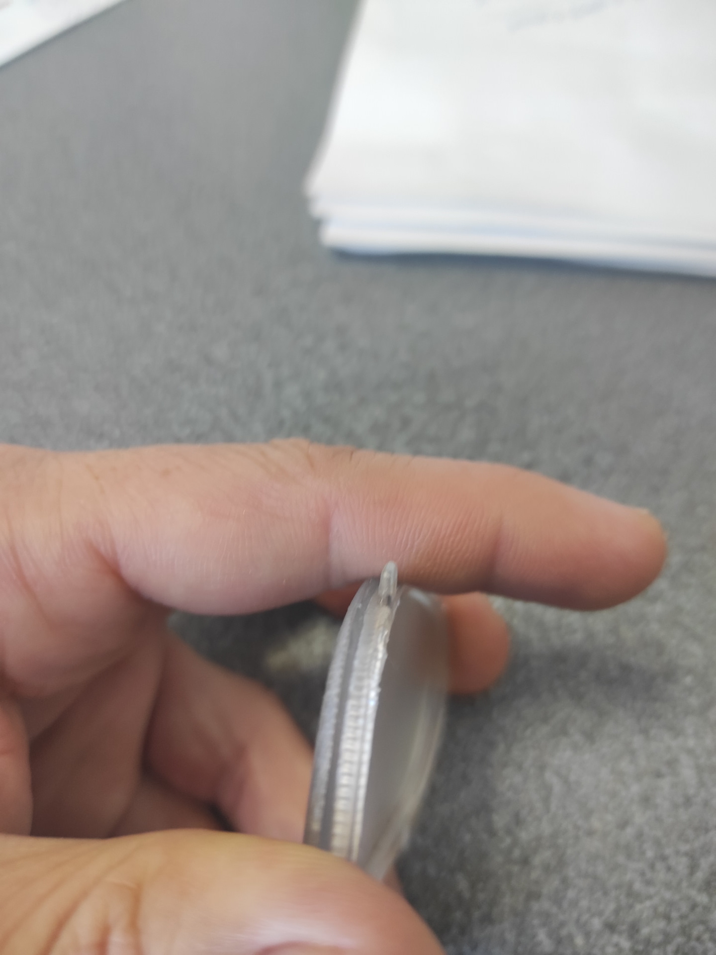

Стёкла с обломанными фиксаторами закрепил узкими полосками тонкой листовой латуни — загнул Z-образно в местах обломанных фиксаторов. Добраться можно сорвав снизу обшивку двери. И незаметно, и надёжней, чем было. Лампочки менять только срывая снизу обшивку, конечно, но это даже быстрее и проще.
Так они стоят 250 руб. шт. Смысл изгаляться?
Получилось незаметно, надёжней заводского крепежа и на весь срок службы авто.
Не знаю как, но сидят все на своих местах с 2009 года.

А у нас просто пластик этот "рассохся" и крепёжные ушки просто поотламывались

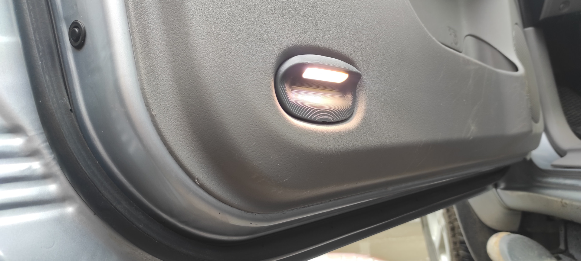

Не понял 3д. Или от чего то фонарь?
Видно же, 3D
Rus306
3D-печать
Супер изделие, отлично смотрится и главное функционально!
Прикольно, кто не знает как оригинал выглядит, даже не отличить
Интересный вариант. У меня штатные стоят до сих пор. Правда в одном лампочку менял.
