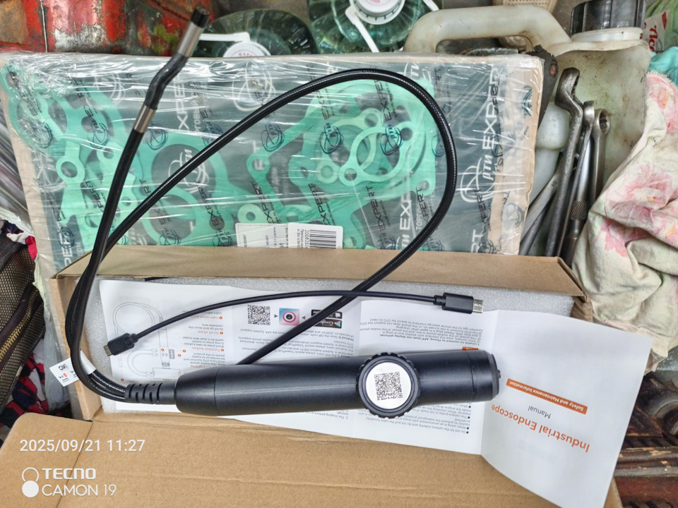

так это эндоскоп
Блин, у меня по телефону спрашивали про "гляделку", автоматом и сюда скинул.
Стойку брал на WB — www.wildberries.ru/catalog/53396605/detail.aspx
Там срок доставки был быстрее чем на ОЗ.
Извини :)
спасибо!
Что за камера позволяет так увидеть клапана?
Заказывал на ОЗ, у нее можно наконечник с камерой поворачивать на 180 градусов.
