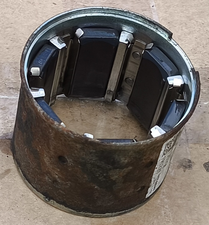

Ни чего не предвещало… На даче, решил доехать до магазина и… поворот ключа — тишина.
Пришлось снимать стартер, благо он в доступности без подъемника.
Вскрытие показало что с ним все в полном порядке, но воспользовавшись случаем промыл, прочистил щеточный узел и магниты.

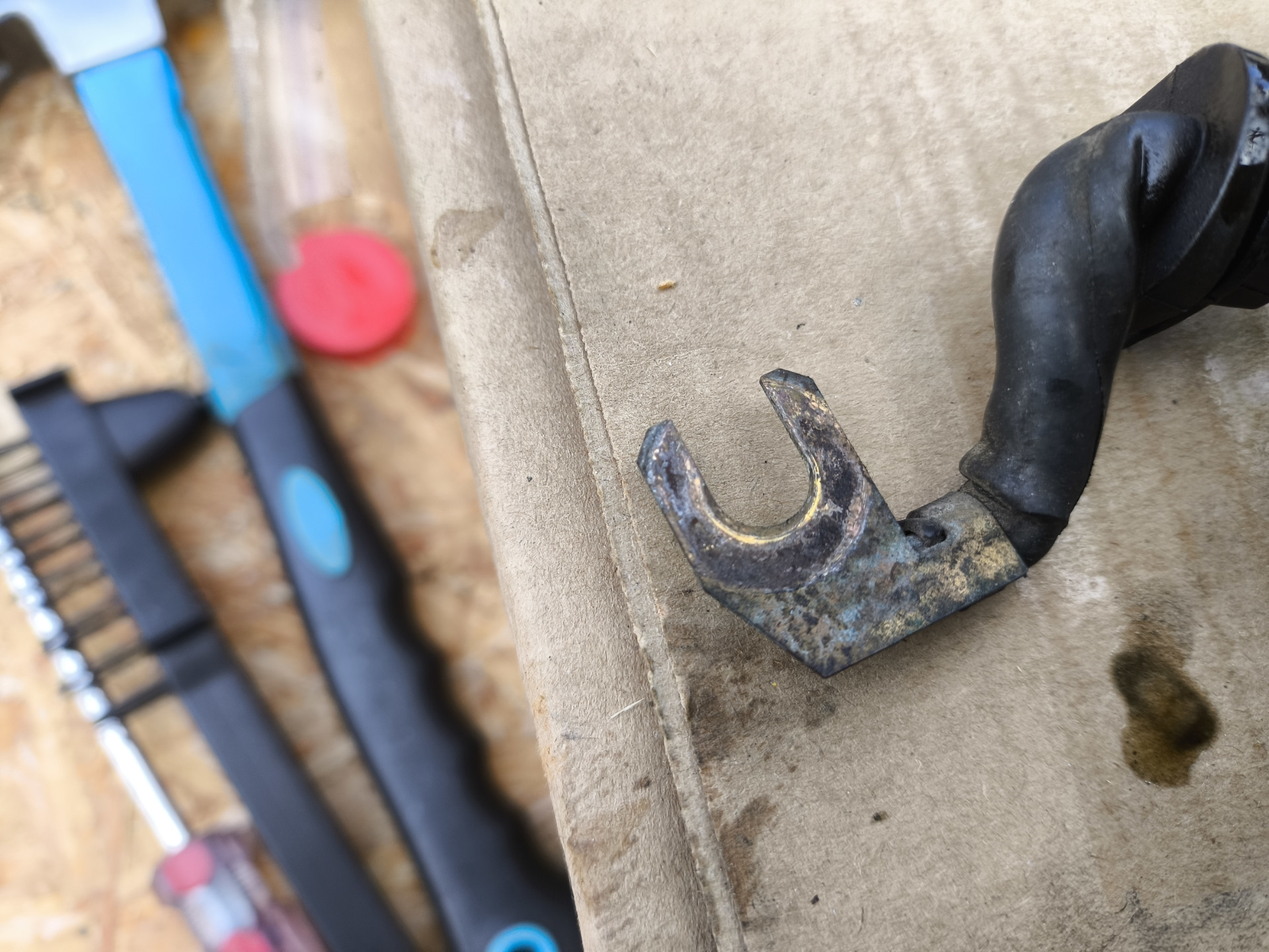

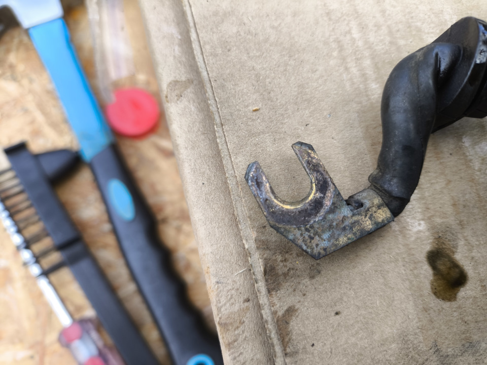

Причина подгорело соединение под гайкой клеммы идущей от щеток, ослабла затяжка гайки.

Есть магниты в стартере?
конечно есть,
Тяжело снимается? Надо бы то же обслужить стартер, да все лень.
два болта под ключ на 18, снимать 5 мин.

Проблема копеечная — окисление клеммы. Но снять, почистить от грязи и заложить новую смазку — большое дело для профилактики!
Массовое явление, недавно в целях профилактики снимал, чистил и смазывал всю контактную группу на втягивающем
