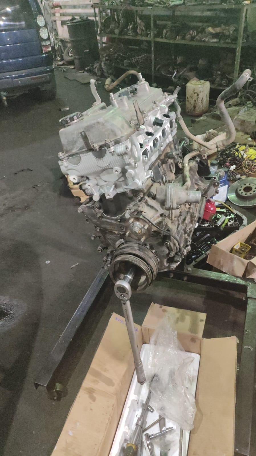

Всем добра, в прошлых темах я писал про продув прокладки под гбц, но оказалось все куда грустнее. Машину делал у проверенных людей, спасибо огромное мотористу Альберту СТО спец.

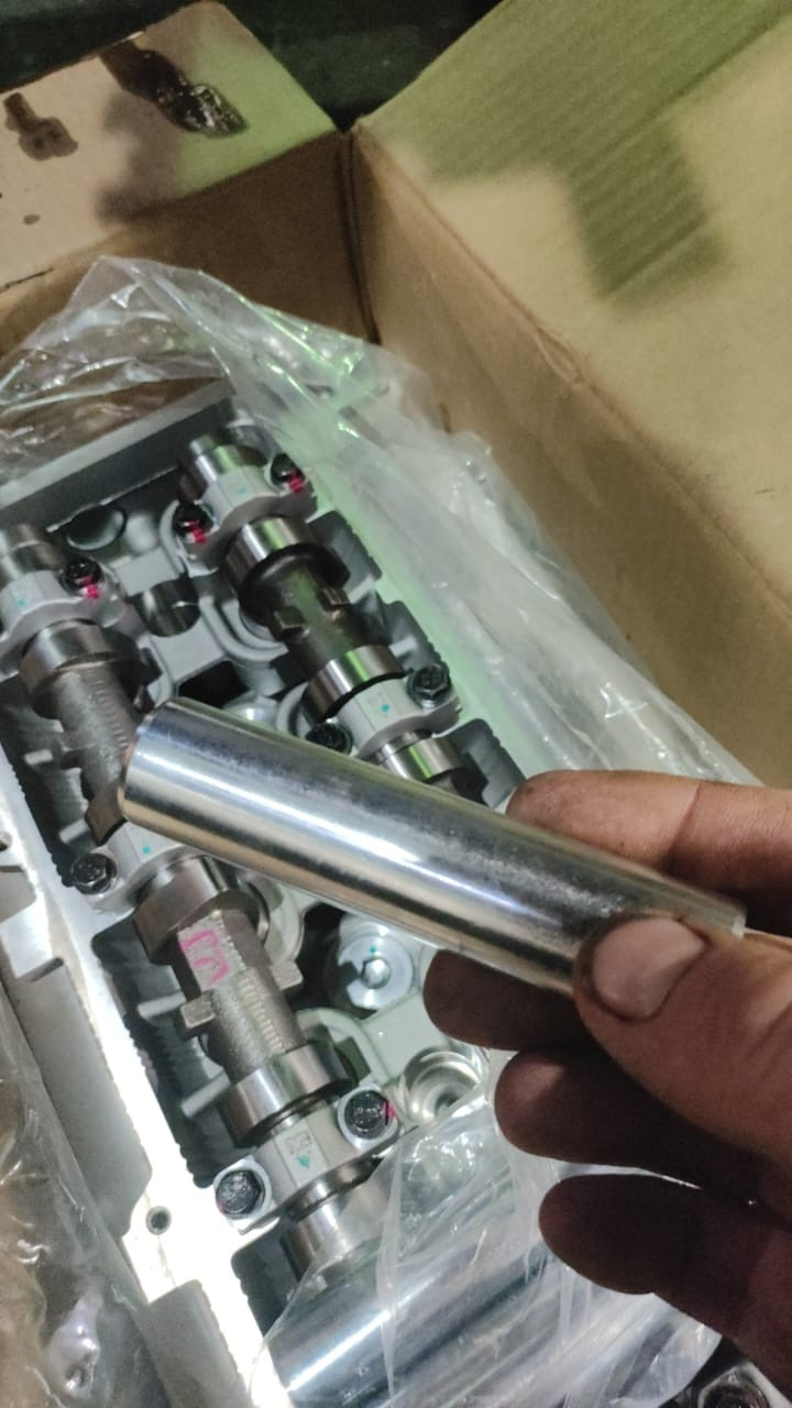

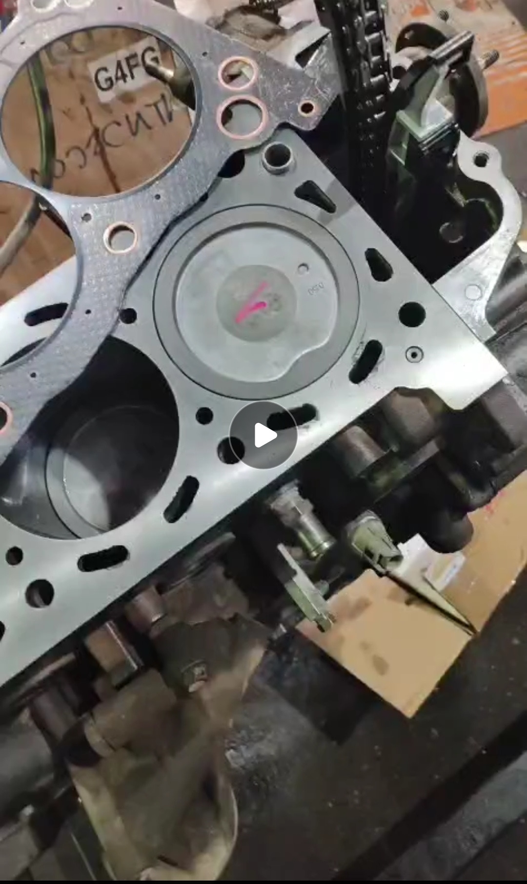

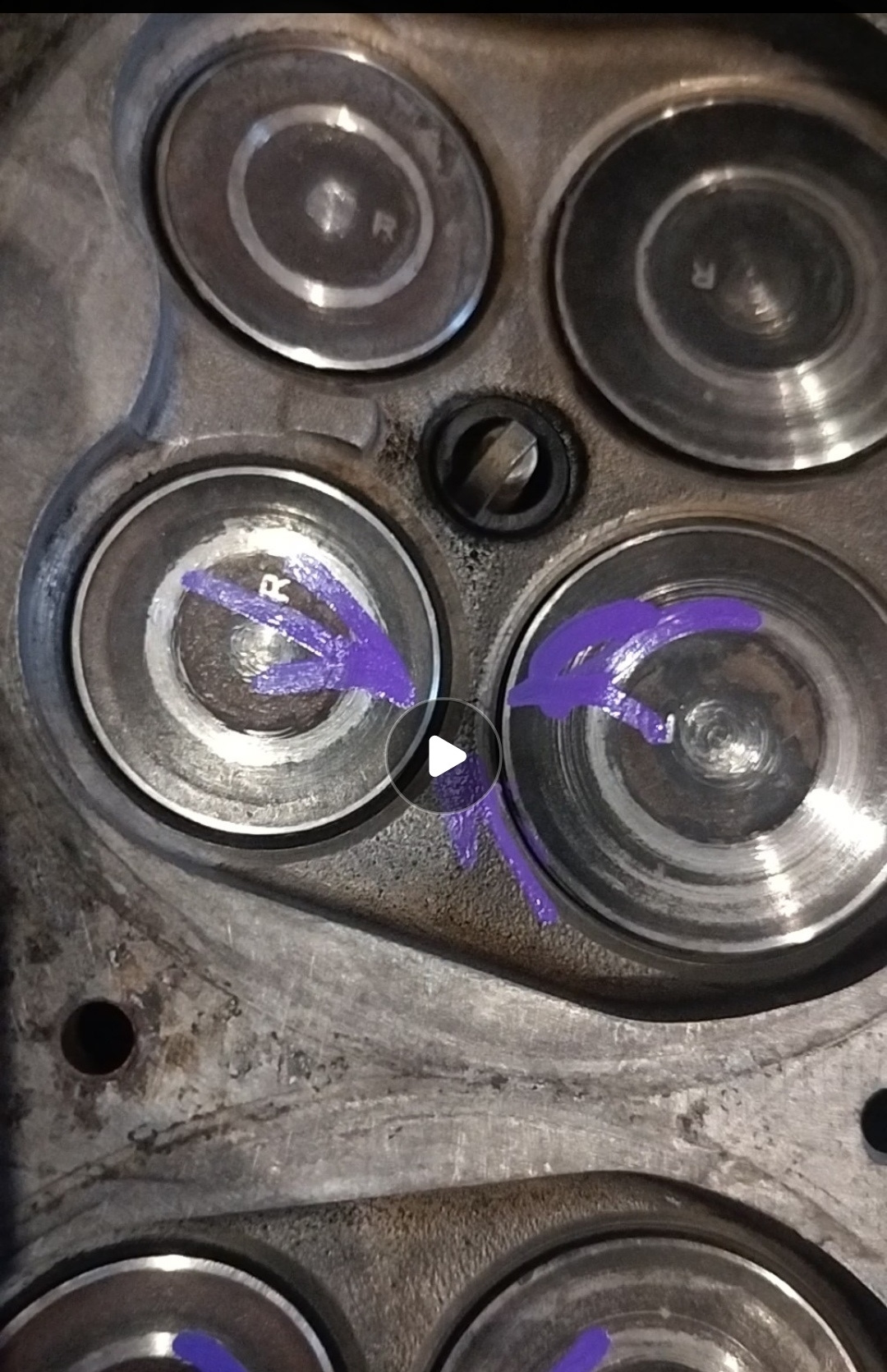

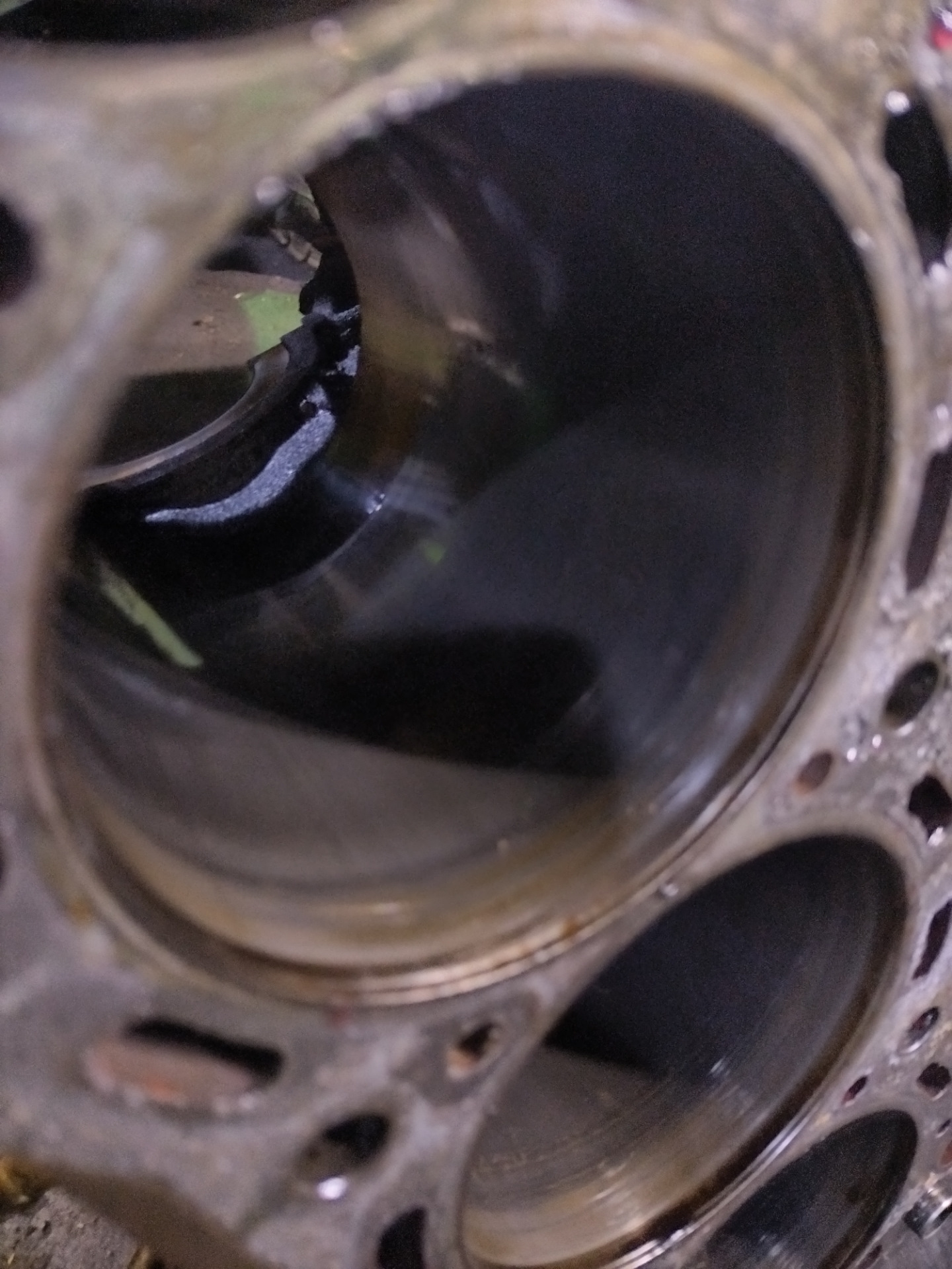

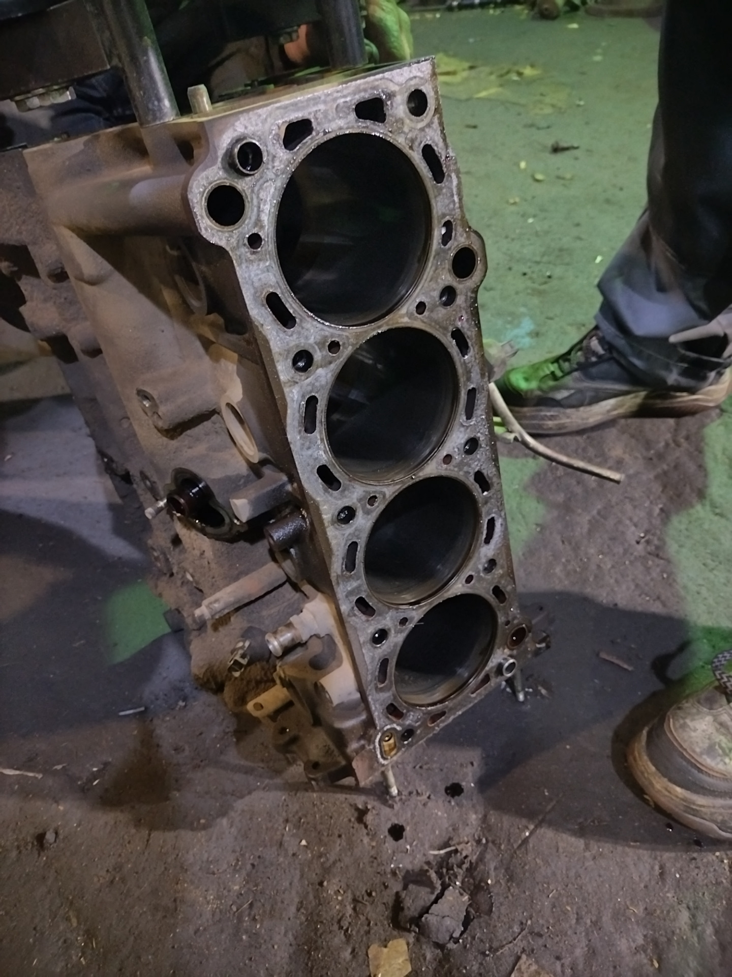

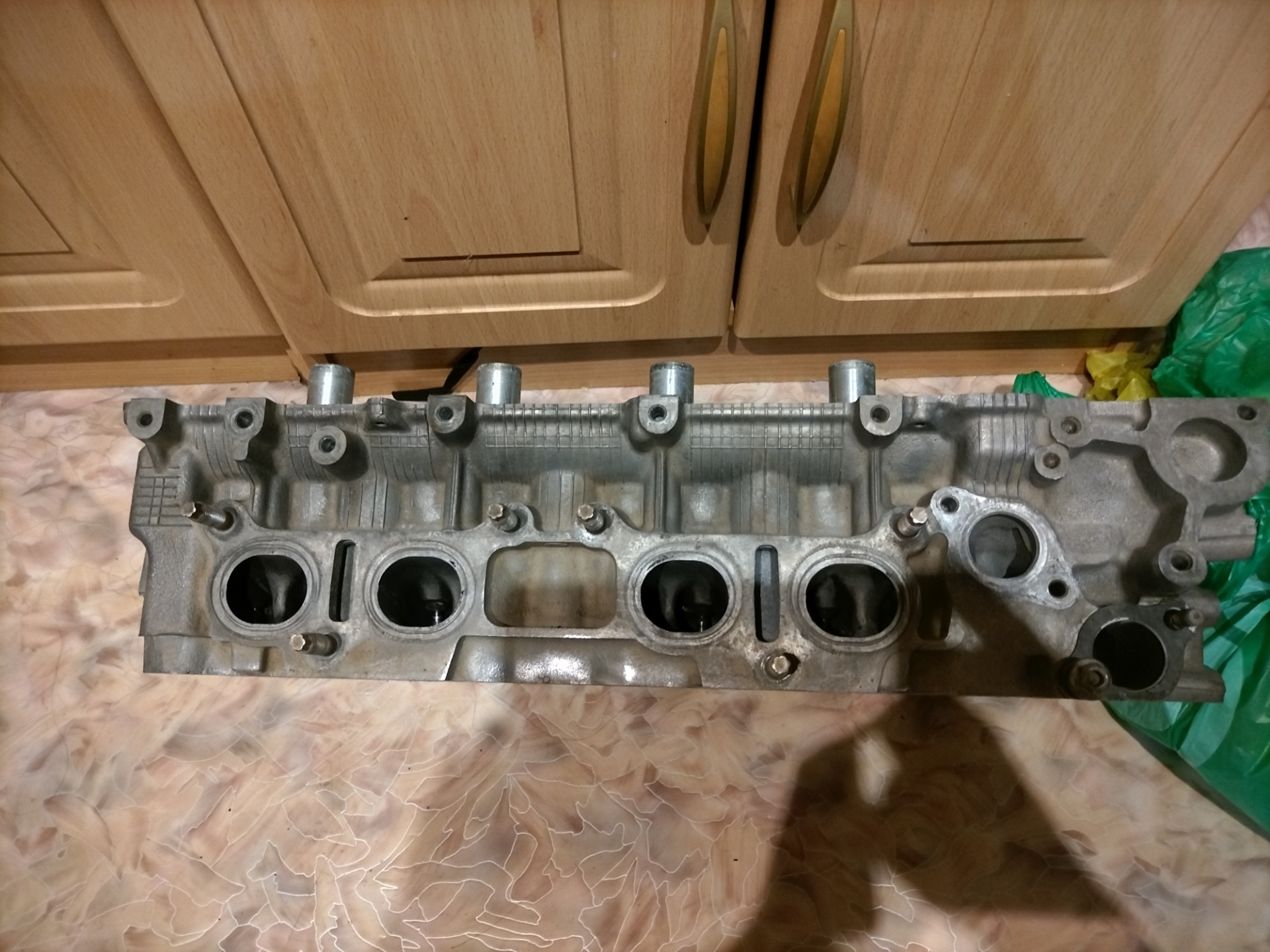

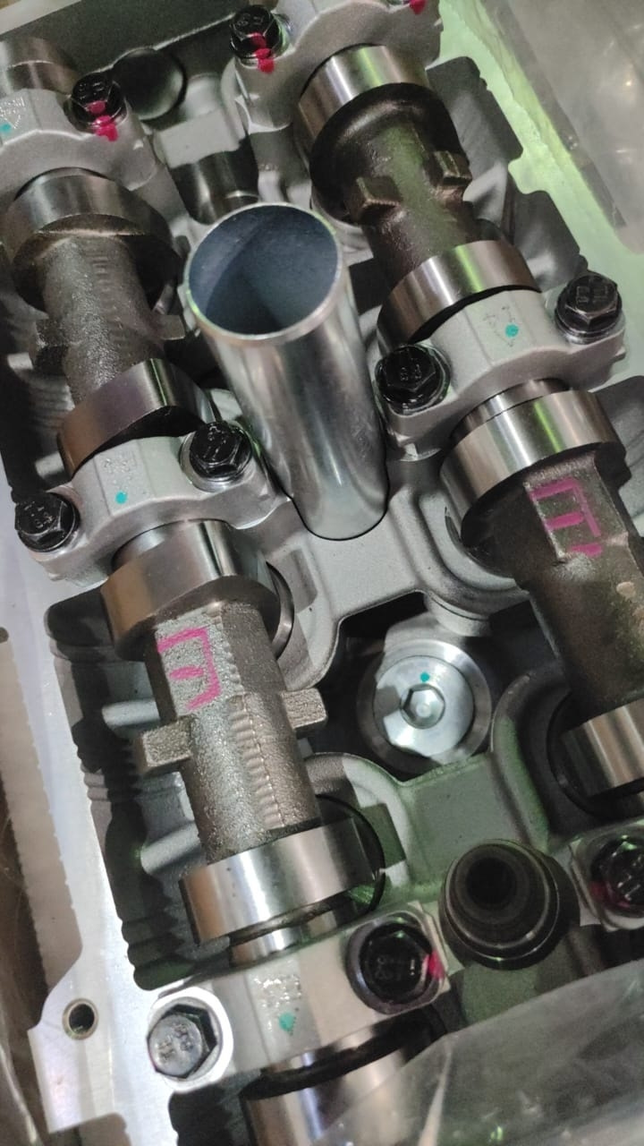

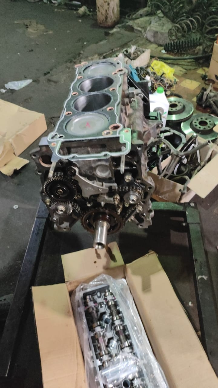

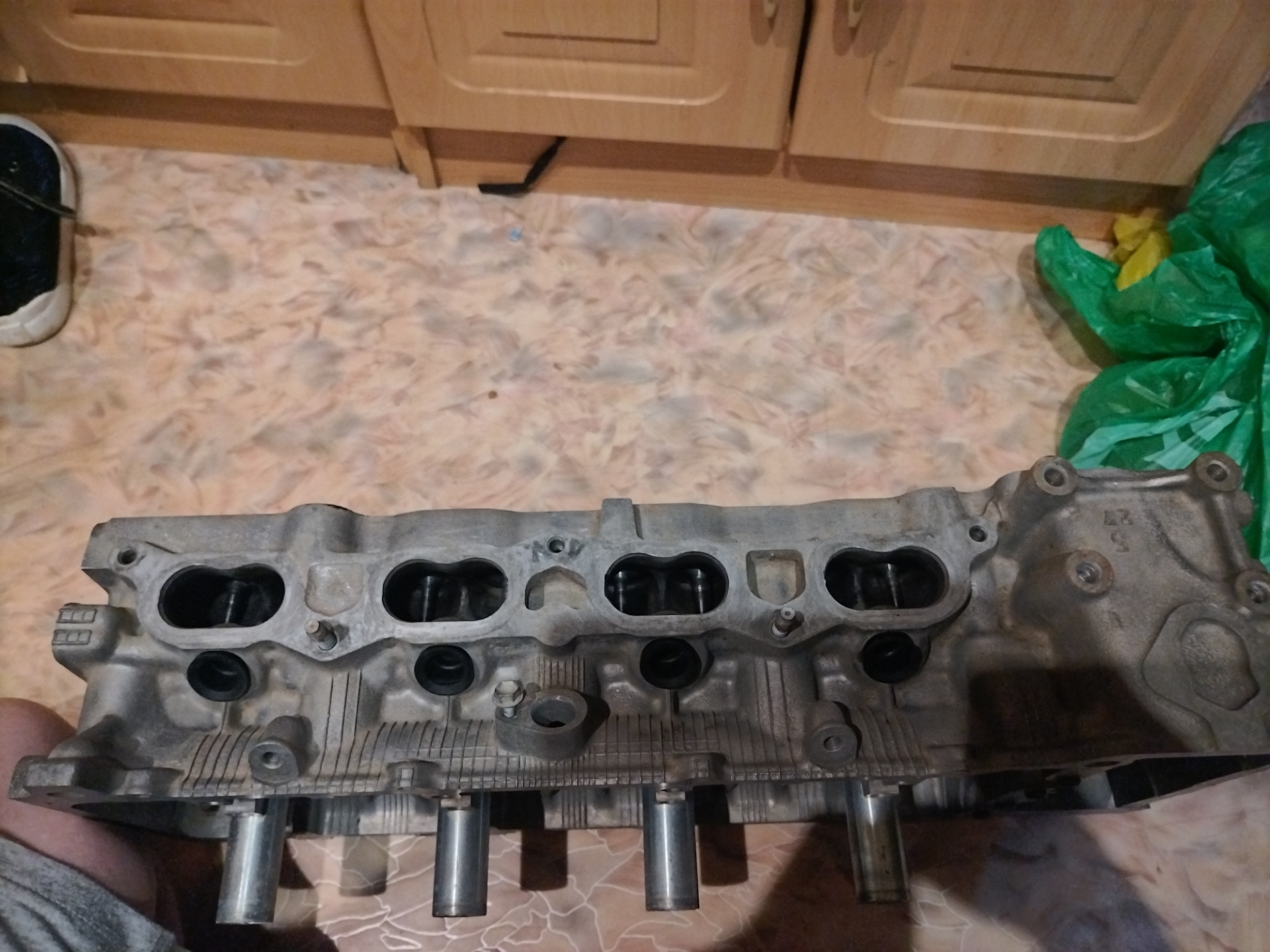

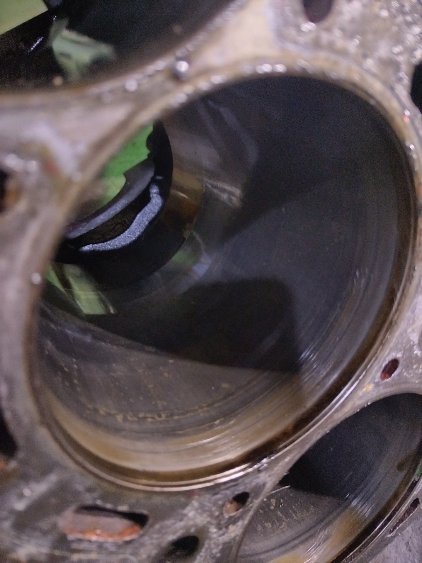

Договорились с ним встаю на ремонт 1.09.25г пригоняю машину и через 2 дня звонок, приезжай мы разобрали ДВС. Приехав на сто, я увидел печальную картину, на блоке в цилиндрах хона не было совсем набито зеркало, при установке новых колец зазор не соответствовал книге. Это расточка блока. Хорошо что шатунные и коренные в стандарте. Заказываю поршня тейкен и кольца нпр, жду когда всё это приходит прошу друга с работы и мы везём все это в гбц профи. Гбц тоже туда везем на опрессовку и шлифовку. Парни мастера своего дела. Станки с ЧПУ камни мелкой градации. Через день мне позвонили с гбц профи и приговорили мою гбц 😬 у меня был шок. Трещина где впускной клапан камера и уход ее в рубашку охлаждения. (При разборе прокладка под головой была нормальная). Пришлось заказывать полностью в сборе гбц Китай с Иркутска.
Через четыре дня забрал блок и поршня, отвез мотористу, ещё через 5 дней пришла Гбц, и получился у меня новый мотор.

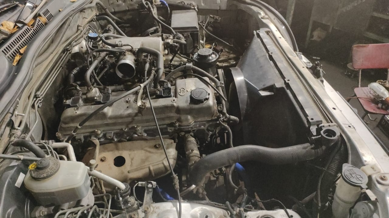

Машину забрал 26.09.25г. Сейчас прохожу обкатку. Машина стала заметно бодрее.

Где то читал, что у китайских голов есть проблемы с валами, которые начинает жрать. В итоге меняют валы на родные.
Меня беспокоит появившийся звук (все ремни скидывал), может ваш супер моторист сможет подсказать направление причины?🤔
rutube.ru/video/b79ecb4e6d81b0f5a63f15101b80b204/
Доброго, по видео он не скажет, а валы родные есть если что.
shmatkoo
Моторист предложил что может быть подсос воздуха под впускным коллектором.
Приветствую. Под впуском — это где там именно может быть?🤔
Доброго, надо снимать коллектор и менять все прокладки. Можно еще брызгать очистителем карбюратора на впуск где прокладки и смотреть на работу ДВС.
Спасибо, попробую. А может сосать по форсам?
Может если резинки ссохлись.
Я их просто снимал месяц назад и примерно через 2 недели появился этот звук.
Ну надо смотреть.
Буду смотреть. Но почему то были сомнения что либо грм либо баласиры🤔
Цепь бы гремела или лязг стоял, балансиры тоже самое.

Попробовал брызгать на форсы и прокладки впуска и дросселя — ничего не изменилось
Да там может где-нибудь снизу 🤔

Вот это мамонт) у меня 2тр фе. Хона тоже нету)150000 пробег.
