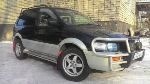

ЯВР предал меня еще раз. Сегодня отмыл своего коня, собрался ехать домой. Завел, поехал. Только наверное пока ЯВР высыхал после мойки, ему крышу то видать напекло. Как он давай дергаться как мустанг необъезженый. Заглох, я снова запустил дрыгатель. Проехал около 1-1.5 км пути история повторилась. Заглох в 20 метрах от светофора и без помощи буксира ехать отказывался. Притащили в гараж, стукнул палкой по бензобаку. Завелся. Поработал с 2-3минуты и все.
Похоже что Бензонасос установленный зимой навернулся.
Какой марки ставить теперь?
Кто менял?

Ставь Вош от десятки и не парься!
Крауф говно?
Я на этом говне за два года уже 45 тыс прошел и все нормально.
Krauf — 770093W
BOSCH нормальные насосы
А модели не в курсе какие?
ща ссылку скину в л.с
Bosch подделки как гов… бери siemens от волги, и фильтр от газели.
Оптимальный вариант и рашиан автопрома.
Чтобы на долго хватило надо ставить оригинал или близкий к оригиналу, а так конечно ставите вазовкие насосы которые на пределе возможностей работают, а потом чет машина не едет… Я конечно понимаю что оригинал стоит дорого, но не дороже чем каждые 6000 км покупать от ваза. Или если нет оригиналов хотя бы близкие параметры должны быть к заводским, у явра объем 2.0, производительность насоса непомню, но ес не ошибаюсь больше 130л/ч. А у ваза сколько обьем? 1.5? 1.6?1.7? Производительность?
Вот и я про то же самое. Только на том же экзисте выдает аналоги заменители которые качают не более 75-120 л/час. Где найти номерок насоса который качает как оригинал?
На яврофоруме надо по рыскать, там эту тему со всех сторон раскидали
+++++++++++++++++++10000
Объясните мне смысл вопроса "какого производителя ЗЧ ставить?".
Ты ездишь на Мицу — ставь Мицу. Нет денег на оригинал, ставь то, на что хватает денег. На что у тебя хватает денег — знаешь только ты сам. Смысл спрашивать?
Смысл в том что за оригинал платить не хочу. А того, который брал в прошлом году по цене чуть дороже десяточного хватило на 6000 км. Производитель Крауф. Теперь я знаю, что это полное говно и больше ставить детали этой фирмы не буду. Ставить еще что-то, чего хватит на 6000 км а, то и меньше желания нет. Смысл вопроса в том чтобы узнать сталкивались ли другие люди с похожей ситуацией. Возможно есть название производителя или артикул нормальной детали. Которая не нае*нется снова.
За оригинал платить не хочешь, а за что хочешь? Оригинал 10000 — платить не хочешь. Хороший неоригинал, который дешевле оригинала 9000 — готов платить? Опять дорого? Тогда установи максимум цены — от этого и будут советовать. А то тебе посоветуют — ты скажешь, дорого, не хочу.
Ты спросил не то, что хотел узнать. Ты хочешь узнать чью продукцию брать не стоит.
Ну и разъем само собой, а так большенство погружных похожи
Если найду волговский бош у нас в городе, то его поставлю. А если нет …
У меня вазовский стоял сименс, потом от аутлендера пробовал, сейчас от тойоты, ьак что какой хочешь) лишь бы новый и бенза побольше в баке держи
У меня стоял Крауф вроде как на 90л/мин но с ним легкие тупления были. Возможно там не было заявленной производительности.
