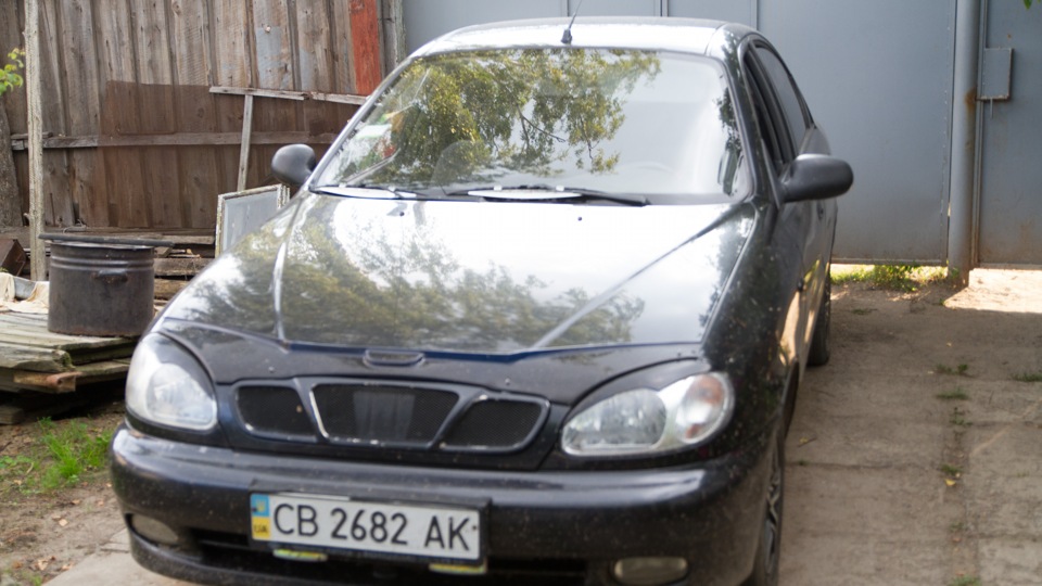

Сегодня была произведена замена заклепок на больты.
Так как заклепки разболтались и появился стук.
Болты General Motors 94500833 Болт крепежный 11грн/шт
Гайки 3шт за 11грн
Работа 120.
Сейчас тишина)))
На одном СТО сказали что нужно шаровую выбивать с кулака чтобы не повредить пыльник )))))
Посмеялись) и я уехал)
А там где делал за 25мин высверлили, все закрутили и я довольный уехал.
Устранение стука. Болты вместо заклепок шаровой
Пробег: 107 700 км

Ага, ты прав, на "том" СТО надо челюху выбивать с кулака, только не повредить пыльник)) (шкуру)
посмеяться и уехать)))))
Аналогично! работа 80грн, болты 45 грн + гайки 25 грн
высверлили за 20 мин, поставили, прошерстили ходовку, заодно сменили болты крепящие рычаги (передние болты), по 45 грн/шт покупались. нормально все так держит.
Вваливал в Святогорск и обратно, вёл машину препаскудно, много ям поймал, ну, думаю, все равно ходовку на помойку, че уж тут стесняться=)
ага… балка лопнула… олень.)))
Балка?!
Задняя?
больше ж нету
