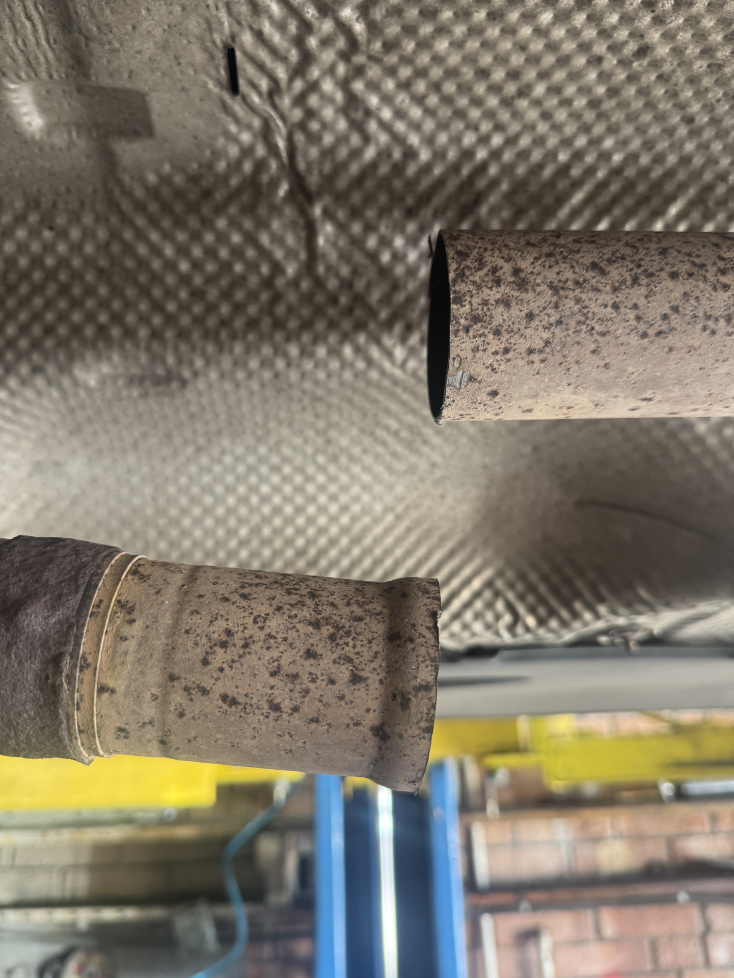

Ну что же…поехал я все таки в г. Шахты для установки данной доработки.
Достаточно отзывов услышал о человеке, договорились, поехал.
Собственно, прошло всё идеально гладко от и до.
На мой вопрос: будет ли громче?
Ответили: ну будет чуть чуть громче.
Подход удивил. Мастер педант своего дела.
Рассказал за нерж сталь, которую он использует (утверждает, что лучше для выхлопа не будет).
63 мм диаметр. Сварка аргон.
Отпилил старый. И начал примерять все.
«Флянец» (как то так называется та часть, которая крепится непосредственно к турбине) оставили родной. Примерно 2 см. Сказал, что родной будет лучше.
Остальное — нержавейка.
Поставил. Чуть содействовал, помогал, ибо не могу просто стоять и смотреть.
Мастер: ну сейчас заведешь, будет чуть громче. Прогреется — будет тише.

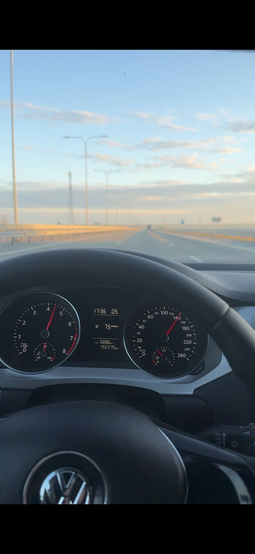

Прогрелось все. Да, стало тише.
Но выхлоп тихий только до 2к оборотов. А дальше — рокот.
Получился практически прямоток. Все что сдерживает меня от него — спорт банка, которую ставил еще давно.
Ну и едет ли?
После 4.5к оборотов машина стала охотно крутиться на скорости 140+. Но как всегда «вау» эффекта не получилось.
А выхлоп да. Хлопки, отстрелы, вой.
Ну реально громко.
Дальше нужно ставить банку с заслонкой, тогда будет кайф.
