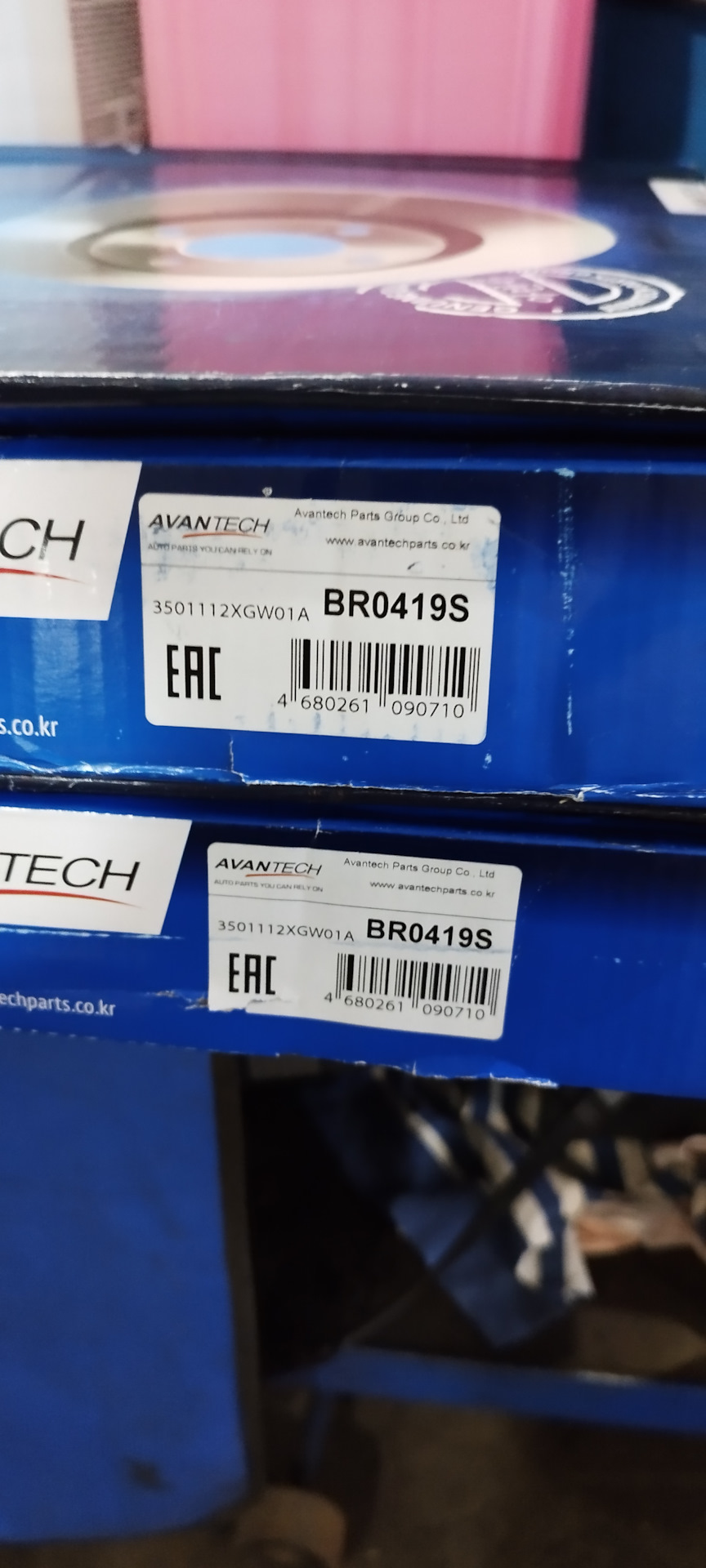

Собственно решил я сэкономить и найти тормозные диски подешевле. Нашел Hi-Q SD8521.
По всем каталогам типа для Дарго подходят. Но…нет. Во первых толщина диска не 28 мм, а 20 мм. Отсюда в скобе суппорта он стоит со смещением к внешней стороне.
И во вторых нижний край колодки выступает за тормозную поверхность диска.
По верхнему почти одинаково. Разница из-за внешнего диаметра диска
Диаметр SD8521 — 326,5 мм, оригинальных — 329 мм.
Отсюда вывод — ошибка в выборе, потраченные зря деньги. Требуется замена на правильные. Данные диски НЕ ПОДХОДЯТ на Haval Dargo 2024.

Дополню. Подошел на переднюю часть вот этот комплект. Задние в Автопилоте поменять не смогли — Лаунч не смог выполнить операцию "Замена задних колодок".

Для справки, передние торм. диски GR-22911 тоже не подходят.
