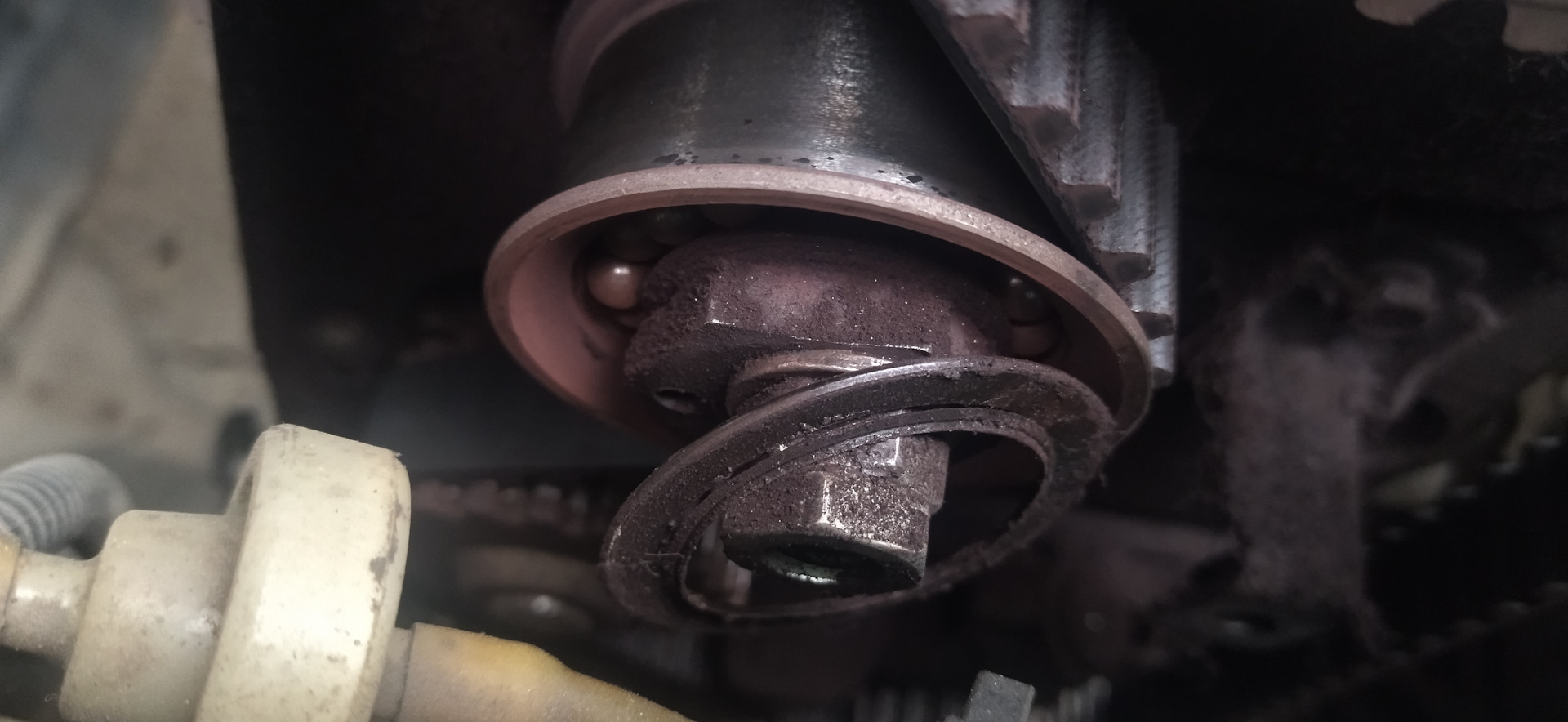

Привет, ролик ГРМ проверь, а то может быть как у меня сюрприз, засвистел потом скрежет, глянул и ахнул…
