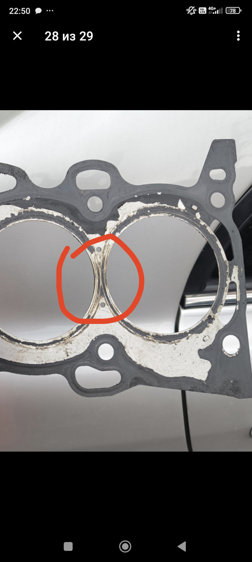

09.08.2025 — всё шло хорошо, пока не дошли до системы охлаждения. Открыли крышку расширительного бочка, а из бочка опахнуло выхлопными газами) а сняв крышку с радиатора увидели отсутствие антифриза… попадалово (п.с. Хотя за пару дней везде было в уровне). Проверка цилиндров выявила начисто отмытый 1 цилиндр, был поставлен диагноз, что прокладка ГБЦ пробита и антифриз пошел в цилиндр, а зная что еще на моторах до 2006 года с короткой резьбой вырывает резьбу и ГБЦ "поднимается" было решение, что нужно машину оставлять, брать в отпуск машину друга и искать запчасти.

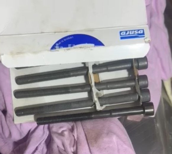

6. Болты ГБЦ 161 мм: Ajusa арт. 81032200 — 1 компл. — 2470 руб. — у меня 141 мм. кому нужны именно 161 мм, могу продать.
7. Болты ГБЦ 141 мм: VICTOR REINZ арт. 1432333-03 — 1 компл. — 3661 руб. — подошли.

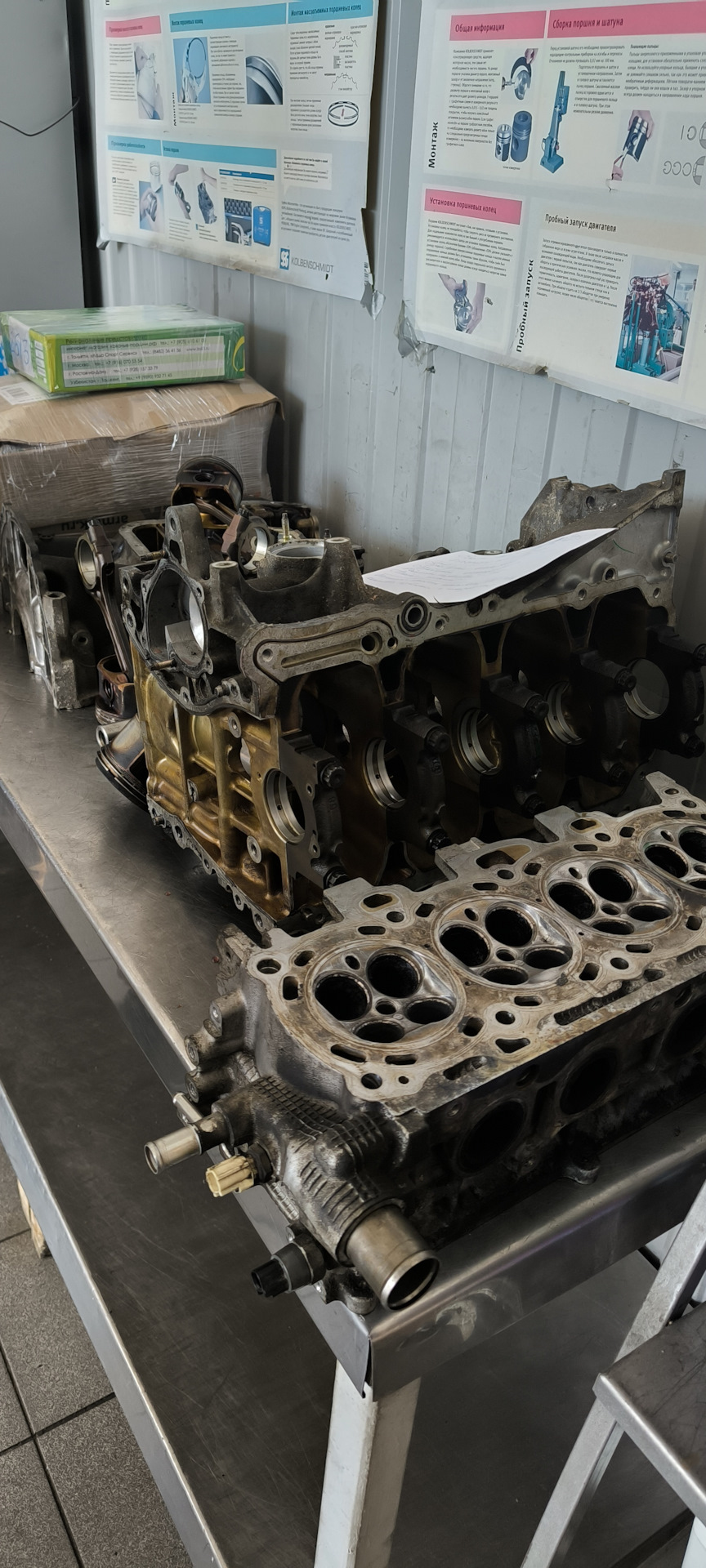

01.09.2025 Со знакомым мотористом договорились встретится в конторе по ремонту ДВС, приехал к назначенному времени, я наконец в живую увидел сердце своей машины уже в разобранном состоянии:
Залегшие наглухо маслосъемные и компрессионные кольца, отсутствие тефлонового покрытия на поршнях.
Обговорив все моменты на месте с приемщиком, мы оформили заявку на дефектовку и после нее скажут, как будем двигаться дальше.

7. Родная прокладка ГБЦ с пробегом 256964 км.

Получается у дореста и реста разные длины болтов крепления гбц? То есть если выкрутить один из болтов то можно будет определить по длине болтов какой мотор, с реста или дореста
Вот сравнение моего родного болта и первоначальных купленных, Когда мы пробно закрутили болт 161 мм, его закрутили до затяжки, и зазор между шайбой и головкой болта был около 1 см. Увы фото закрученного болта я не сделал.
extassy
На японцах они одинаковые. Резьбы удлинялись в блоке только на европейцах.

Где прокладка то пробита была?
Между 1-2 цилиндром
На фото видно?
Предпоследняя фотография.
