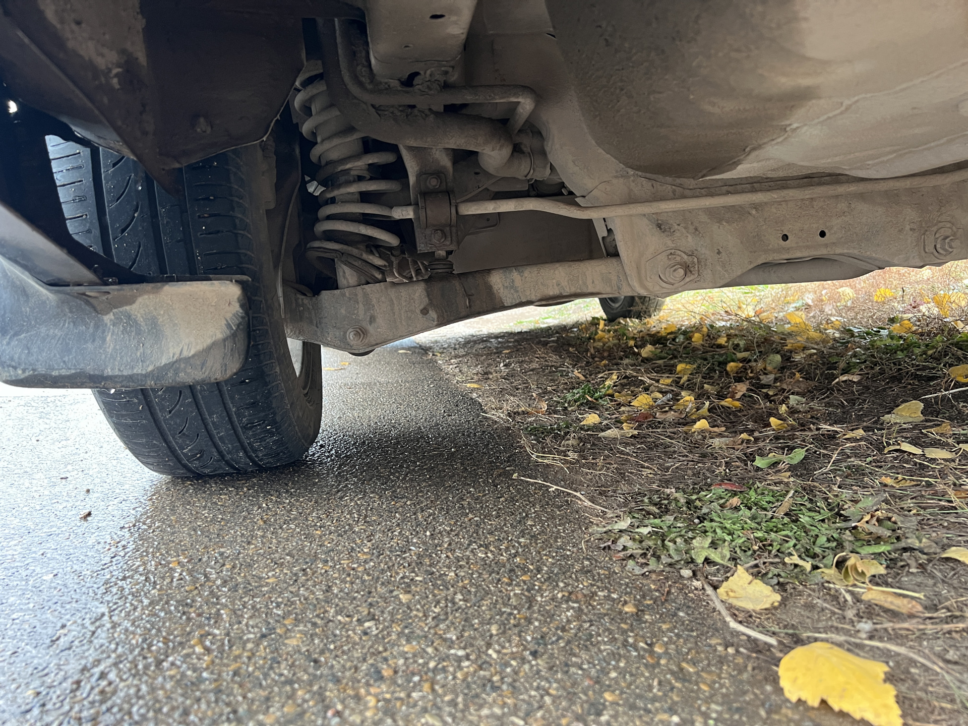

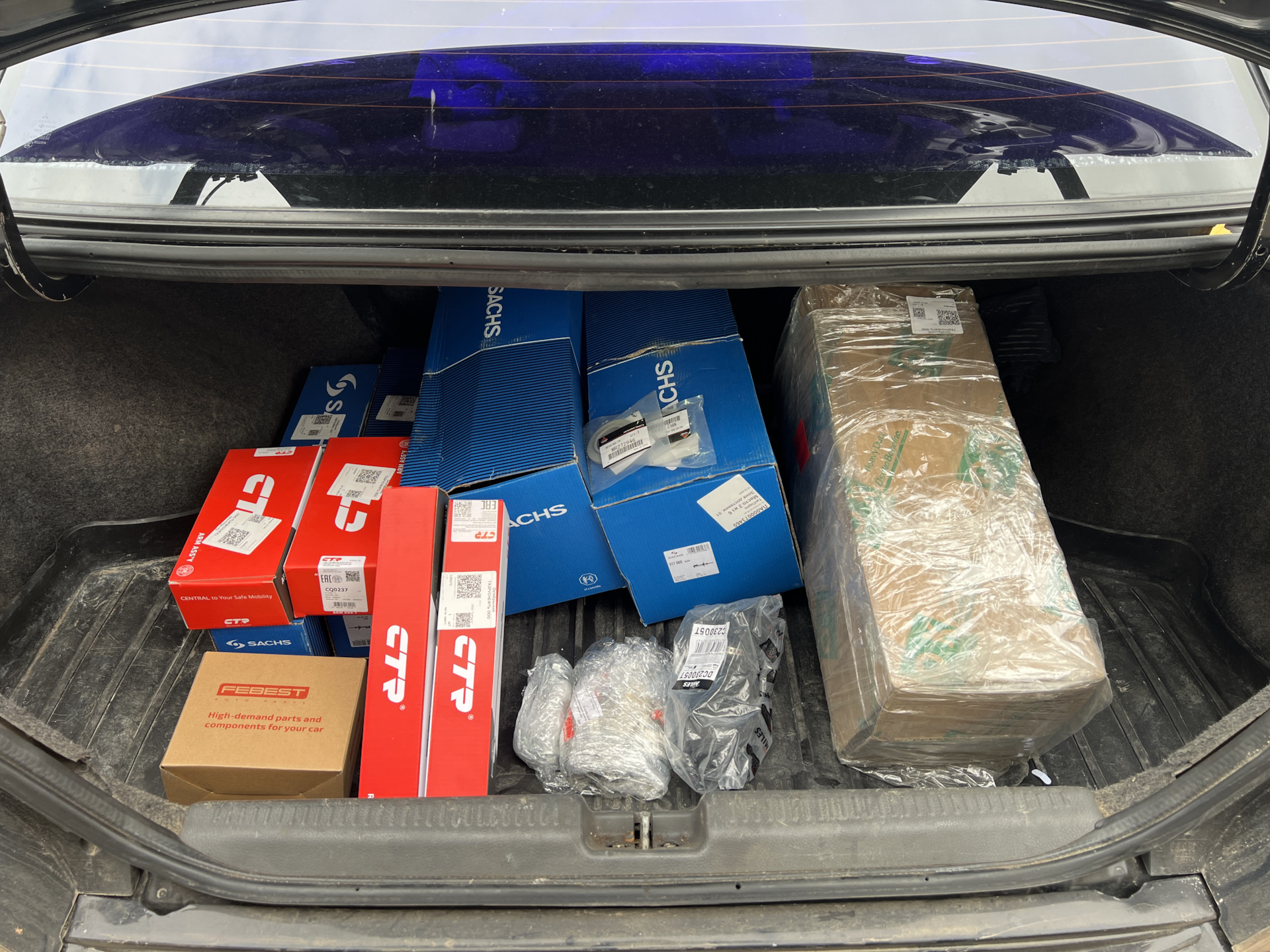

Прилетев домой с очередной вахты, увидел что задняя часть моего автомобиля очень уж низко упала, вся подвеска требовала ремонта и решив выделить свои кровные, загоняю машину на подьемник, беру ручку и блокнот и пишу список запчастей, причину резкого бпан стиля приложу в фотографиях. Заехав в магазин были заказаны стойки sachs вкруг, задние рычаги CTR, сайлентблоки так же CTR, пружины задние NOK, опорники оригинал, артикулы не записывал, извиняйте) После замены всего машина поднялась, стала приятнее отрабатывать неровности и глотать лежачие . Отчет пишу спустя месяц после ремонта, все так же хорошо работает, ничего не застучало и не вытекло.
