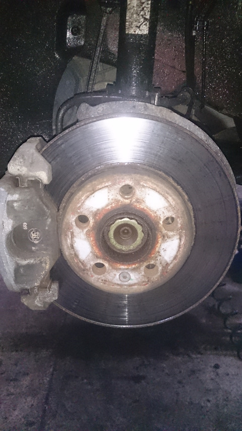

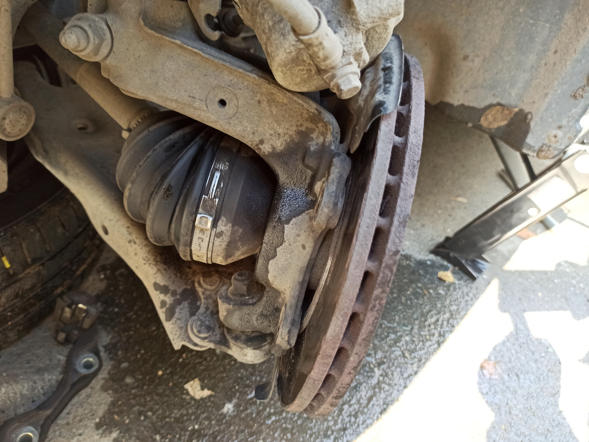

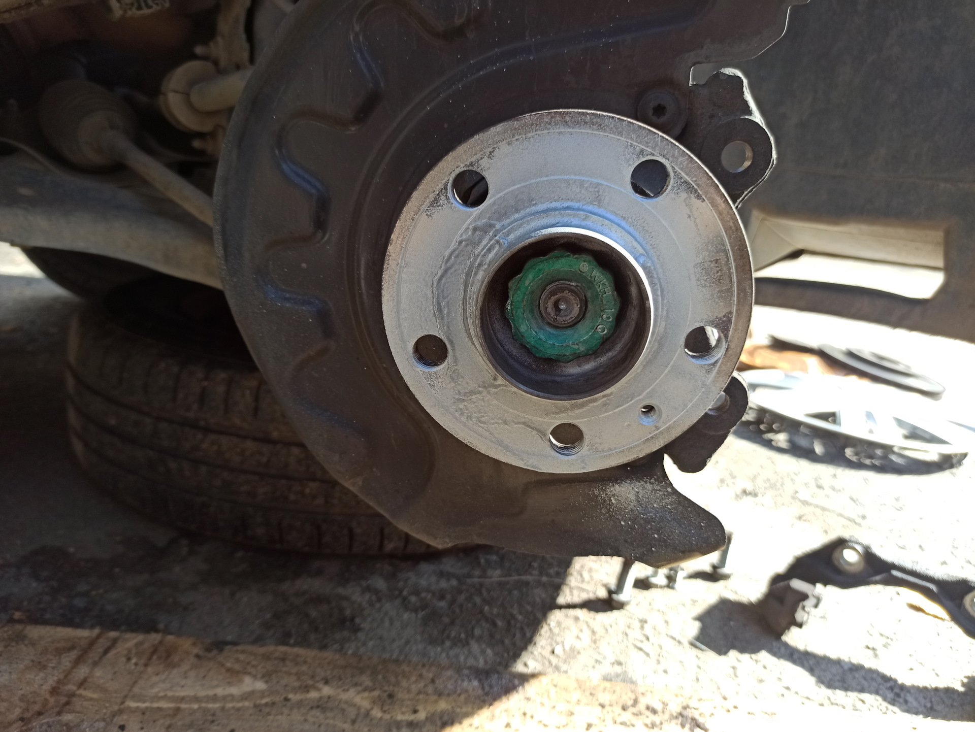

Вот и настал момент, когда мой диск уменьшился до толщины 19 мм и пора менять передние заводские тормозные диски. Конечно, жалею, что не прислушался к тем, кто уже на опыте и каждую вторую замену колодок сразу меняет их комплектом с дисками. Так что, скрипя сердцем, снял свои почти новые, установленные прошлым летом колодки с пробегом в 20 тыс. Но мастерство всегда достается не бесплатно и часто приходит с опытом.
Замена тормозных дисков — операция несложная. Думаю, что с этой работой любой автолюбитель при желании может самостоятельно справиться.
На доресте с суппортом FS-3 всё делается чуточку проще, т. к. там нет необходимости снимать рамку (скобу) суппорта. У меня стоит суппорт VW AG, так что для замены тормозных дисков понадобятся:

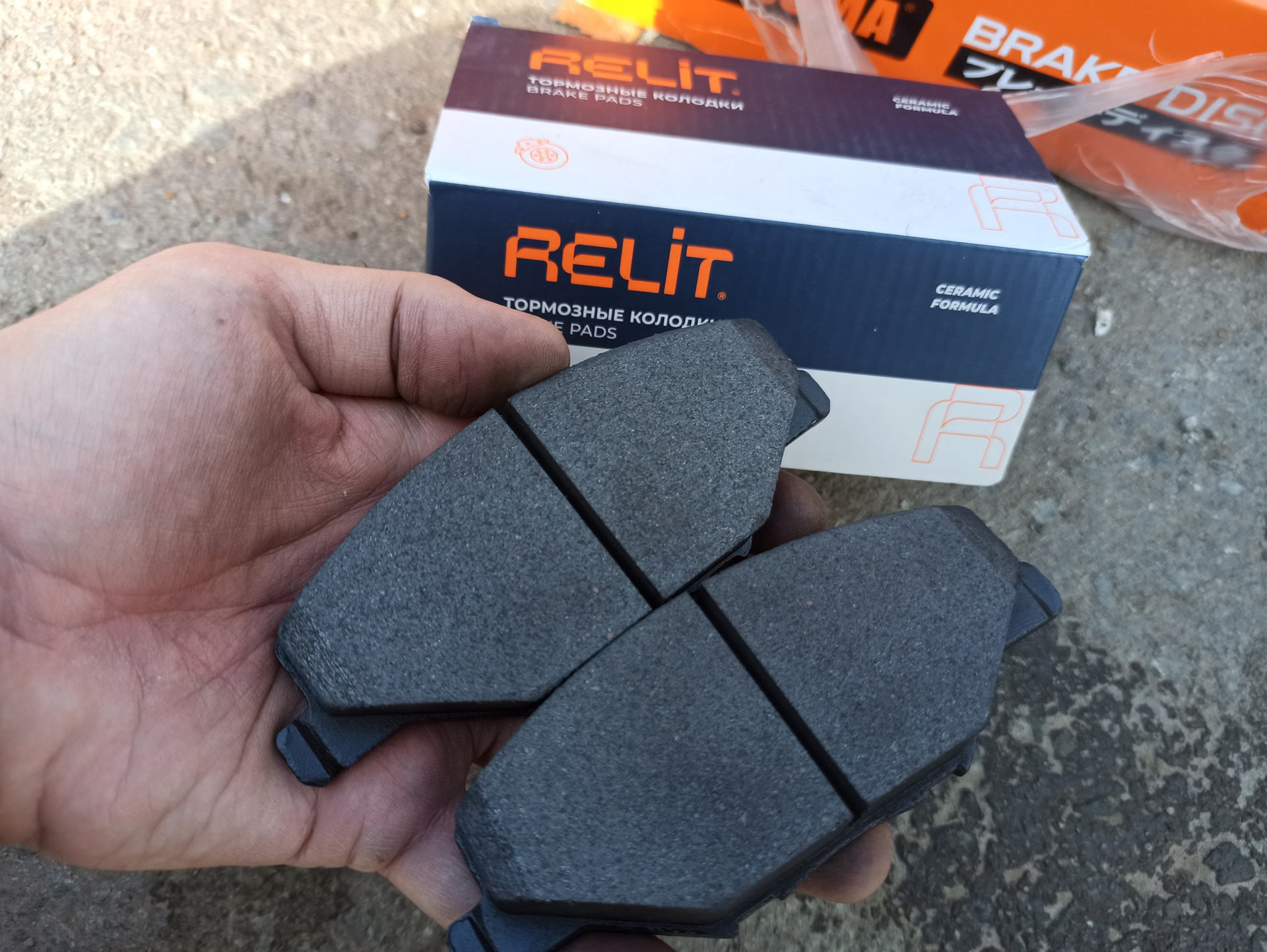

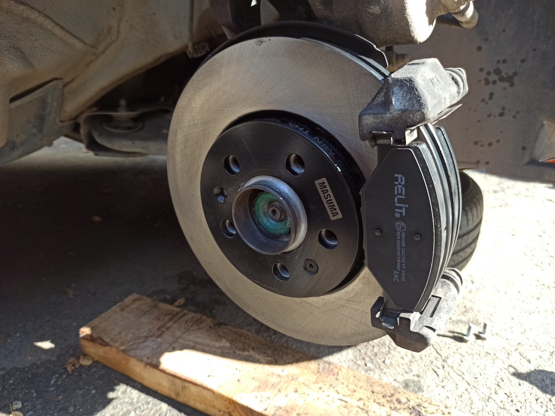

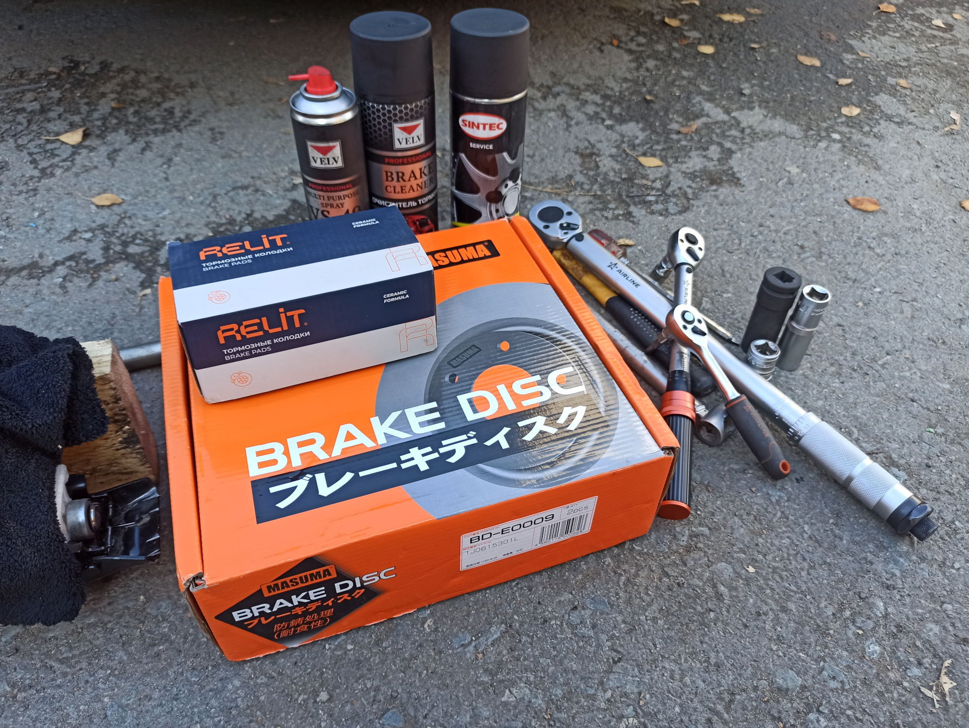

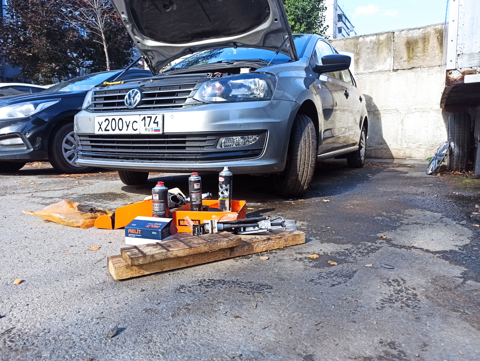

— тормозные колодки. Если не знаете, какие выбрать, — советую почитать мой разбор маркировок и составов тормозных колодок. Я купил на этот раз совсем недорогую новинку Relit RB1595. Заранее посмотрел, что на них присутствует вся необходимая маркировка и отметки. Тормозной коэффициент — как и на оригинальных FF. Есть информация о сертификации;

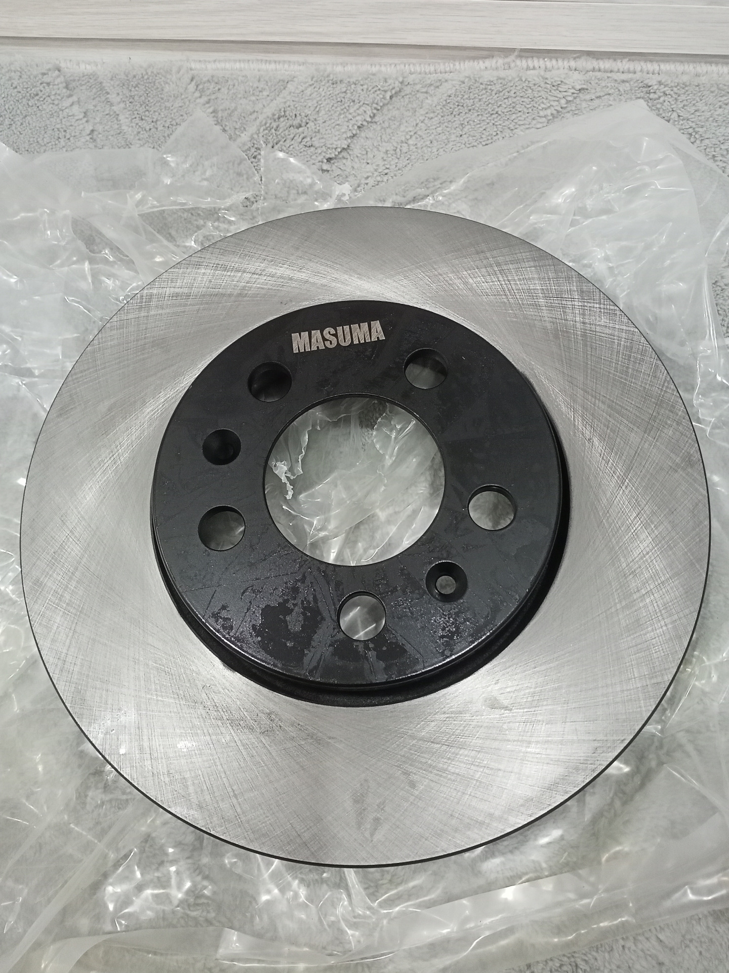

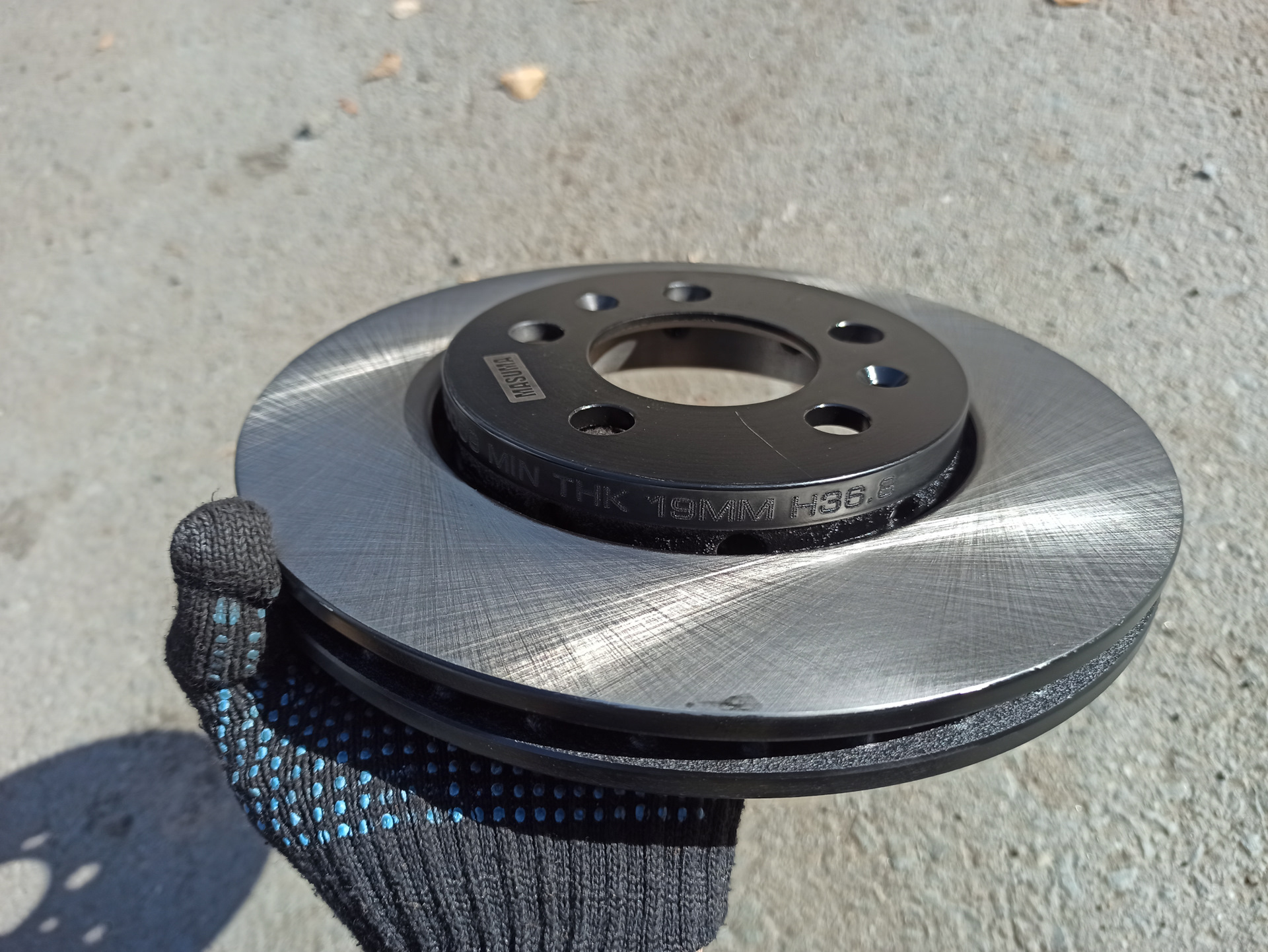

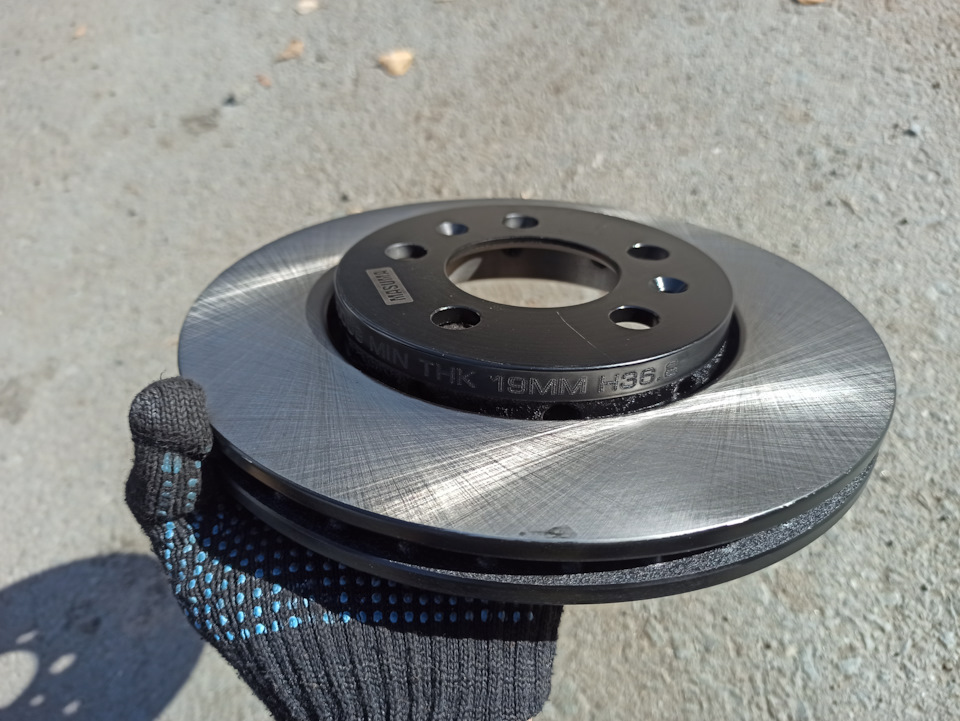

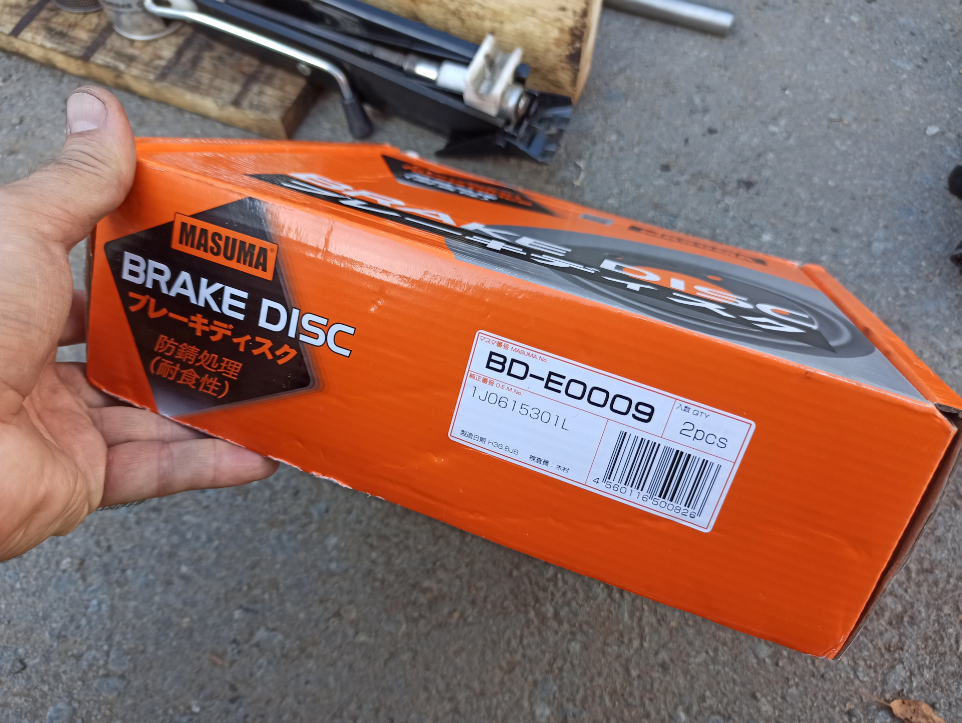

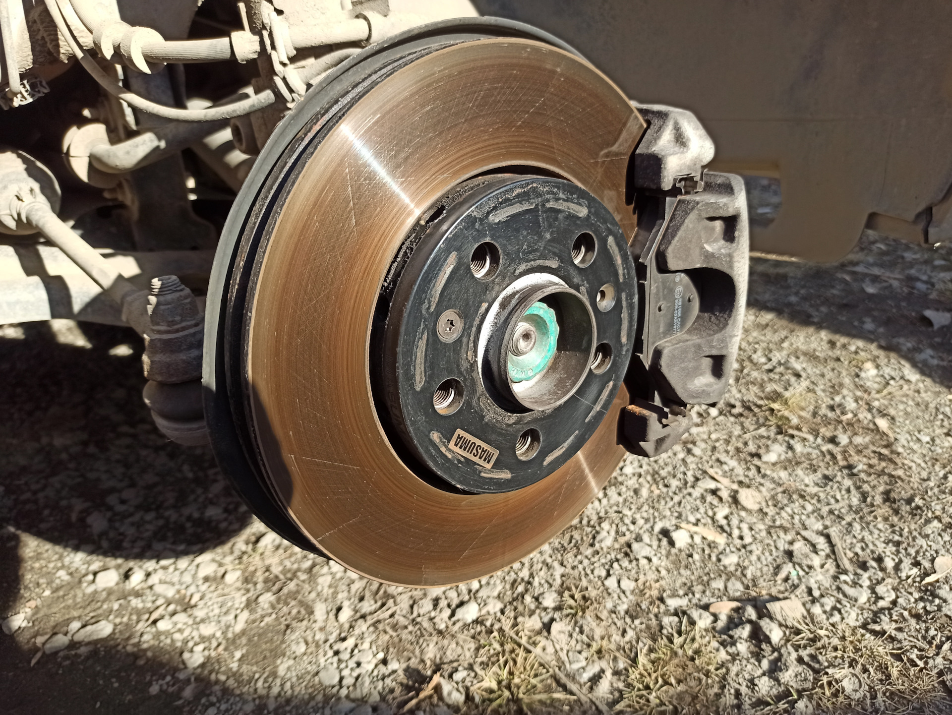

— диски тормозные взял на замену Masuma BD-E0009. На D2 в отчетах в последнее время часто мелькает данный бренд, поэтому я решил потестить именно их продукцию;

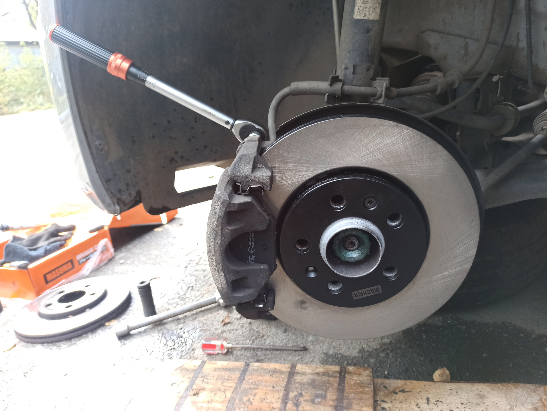

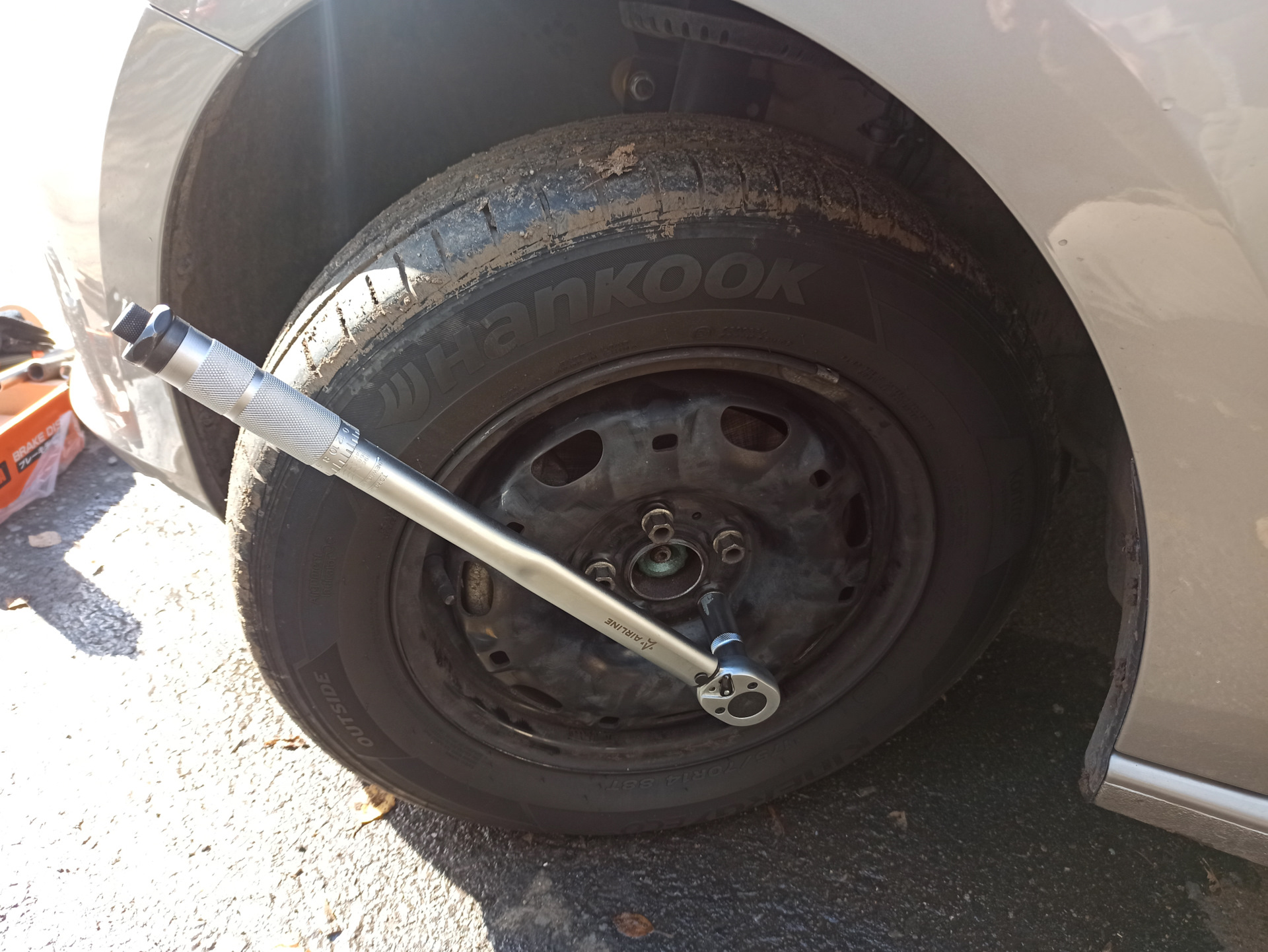

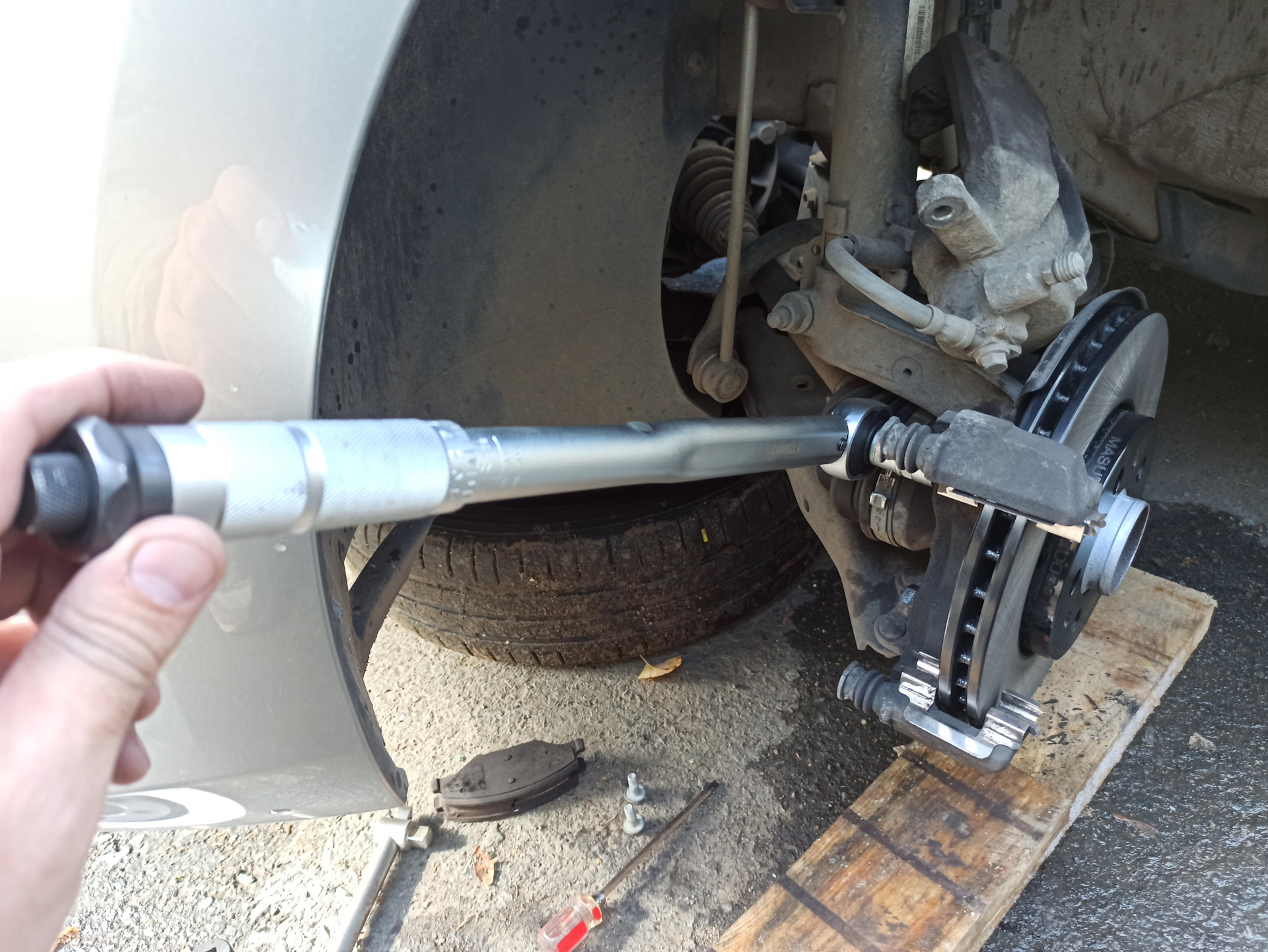

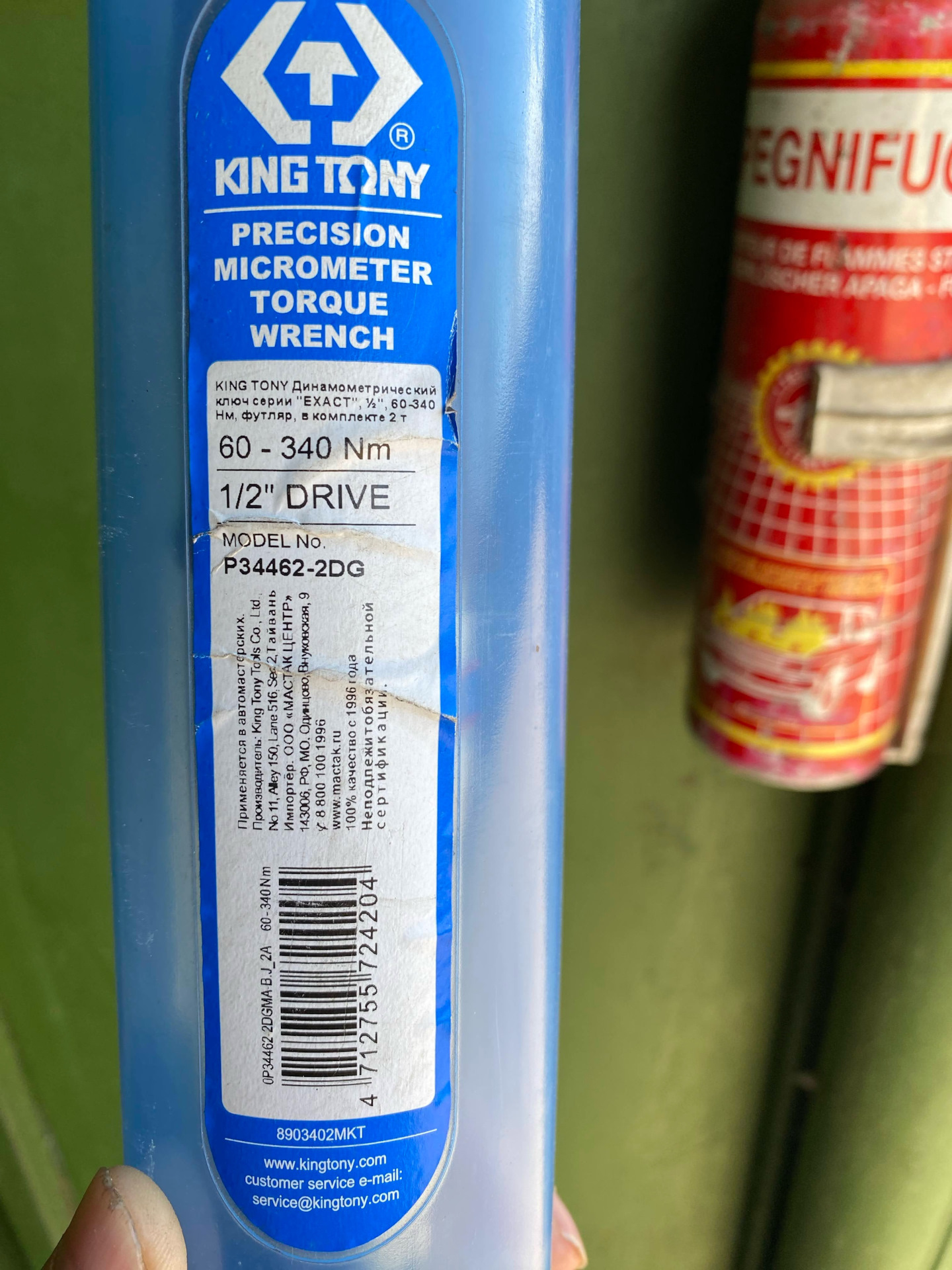

— бита Т30 (фиксация диска тормозного к ступице — усилие 4 Нм) и головки: на 18 мм (крепление скобы суппорта к ступице — усилие 125 Нм), на 12 мм (крепление скобы суппорта — усилие 30 Нм), на 17 мм глубокая (колёсные болты — усилие 120 Нм);

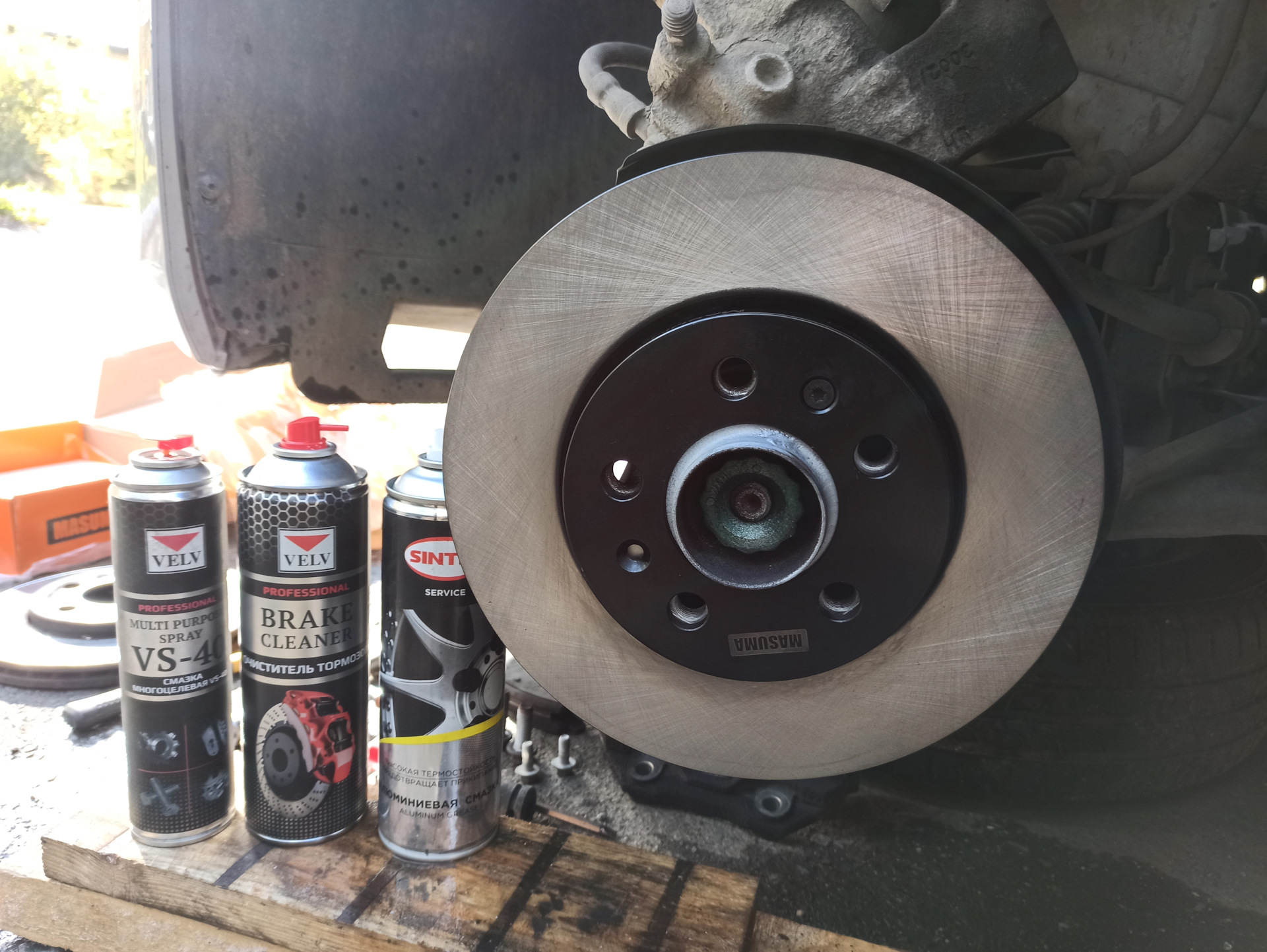

— химия: алюминиевая или медная смазка, ВД-шка, обезжириватель.

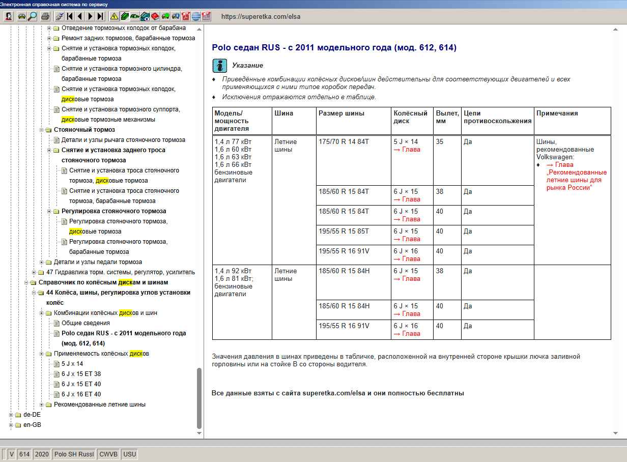

* Все необходимые моменты затяжки для данного узла указаны вот в этом разделе Эльзы.

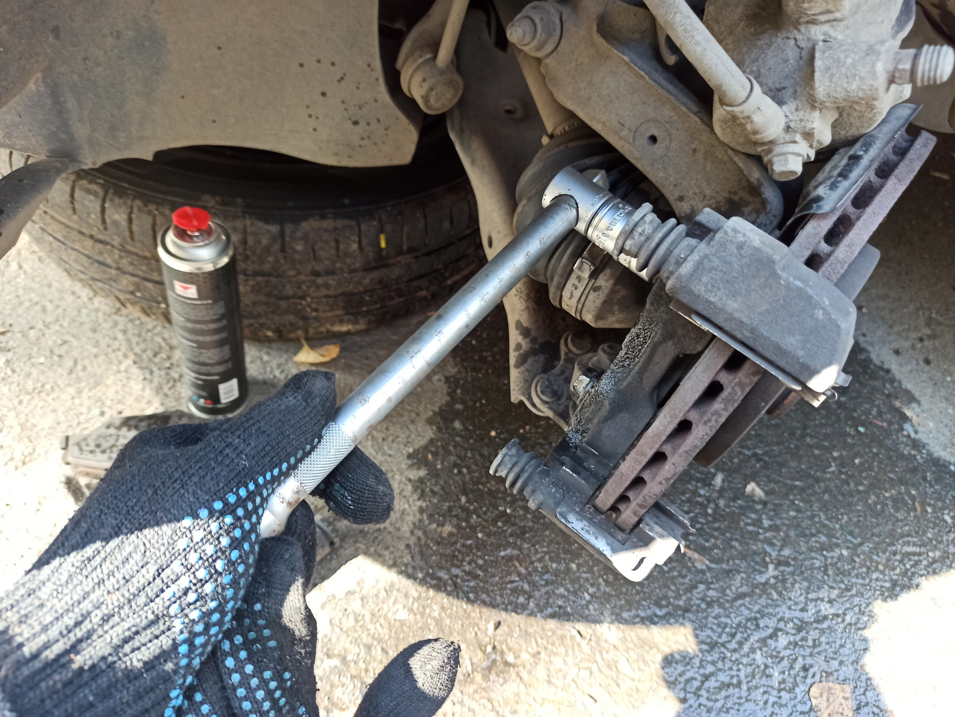

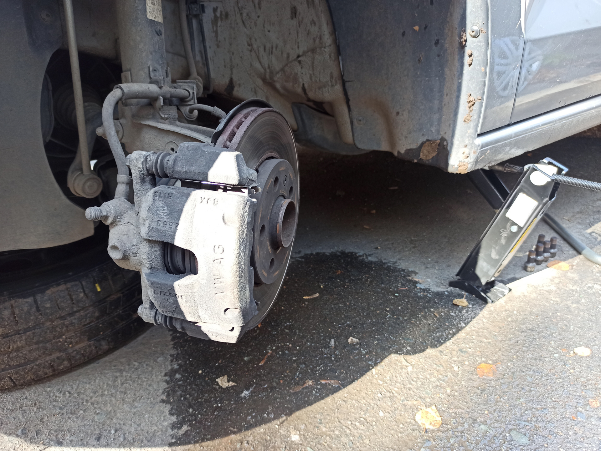

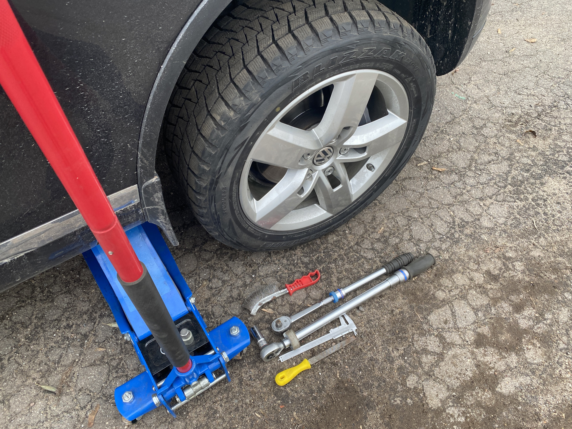

Отмечу только, что для удобства рекомендую выкрутить колесо суппортом наружу и подкинуть снятое колесо под машину (на случай внезапного падения домкрата). Самые банальные части работы, которые известны любому автомобилисту, пропущу:
— про то, как снимаются колеса, если кому-то вдруг актуально, можете почитать тут. В этой записи я подробно расписывал и про порядок затяжки болтов, и про то, куда ставить домкрат;
— про то, как быстро задавить тормозной цилиндр и снять суппорт, рассказывал в этом отчете.
Перед откручиванием очистите место вокруг болтов, побрызгайте ВД-шкой (я пользуюсь LV-40 от VELV). С водительской стороны вороток тянем вверх, с пассажирской — вниз.
Расходники покупал в «Планете Авто», т. к. из всех официальных поставщиков Masuma, указанных на их сайте, тут оказалась самая низкая стоимость выбранных мною тормозных дисков и самая быстрая доставка. Ассортимент расходников на наше авто от данного производителя можно посмотреть по этой ссылке.

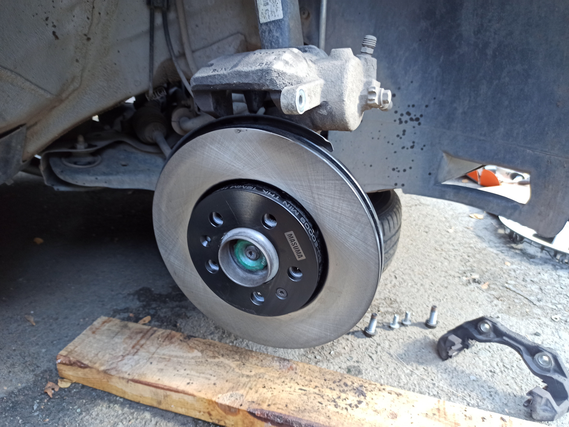

Говорить про то, хорошие они или плохие, рано, так что они пока просто ровные, новые и красивые… Но по весу такие же тяжелые, как и заводские. Остальные их характеристики будут понятны после завершения притирки и тестов на торможение. Перед установкой обезжирил фланец ступицы, а с обоих сторон нового диска смыл консервант очистителем тормозных систем от VELV.
Смотрятся на своем месте новые диски шикарно; так и просится к ним какое-нибудь литье…

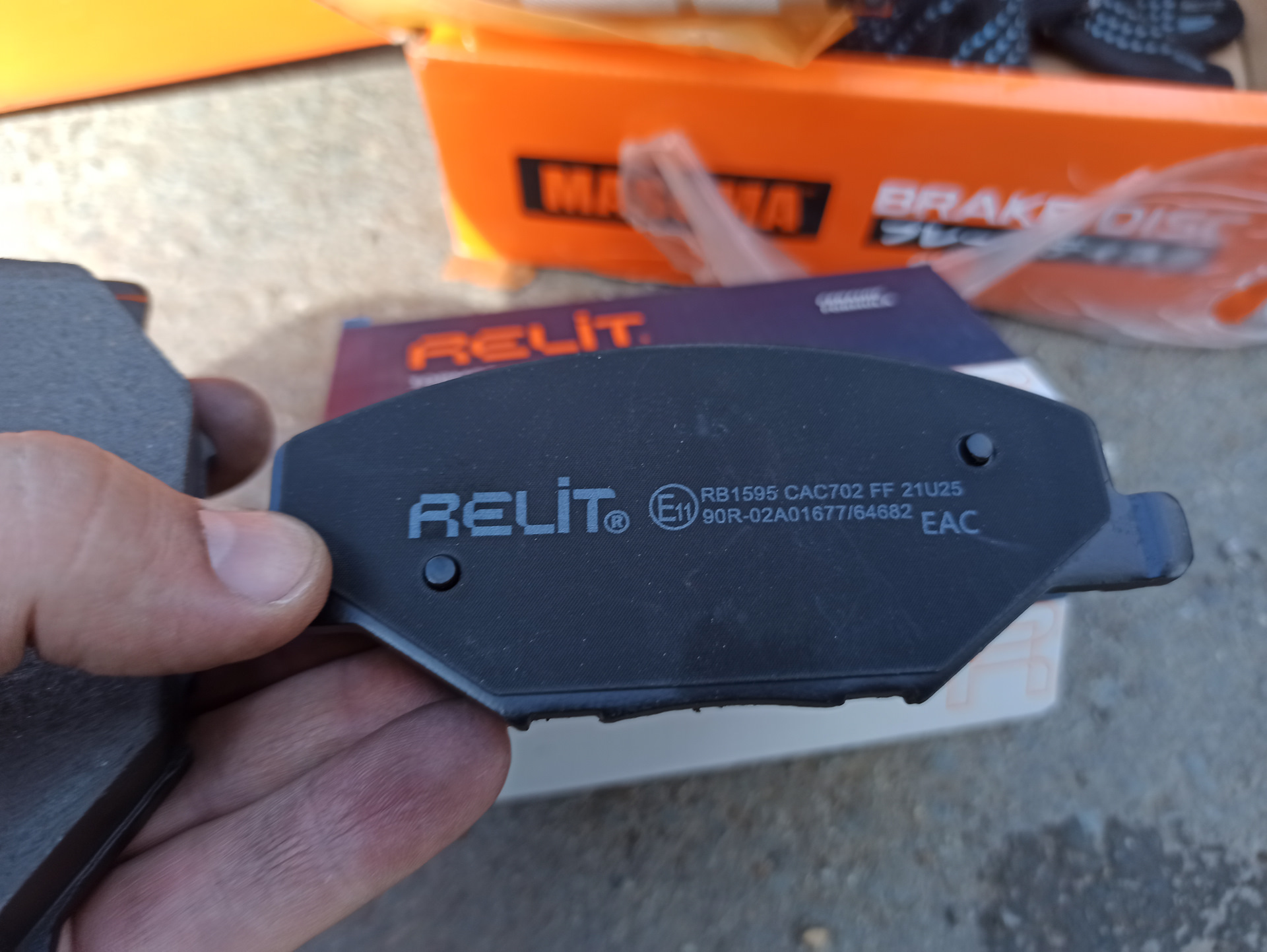

Колодки заказывал там же, где и диски: в «Планете Авто». Просто чтобы не бегать по разным магазинам и иметь возможность забрать все в один день и из одной точки.
Ну что, осталось обкатать (притереть) тормоза. Процедура эта обычно делится на три этапа:
— 50–100 км — нежная обкатка. Избегать резких торможений, плавно нажимать на педаль, не доводить тормоза до блокировки колёс.
— 100–300 км, — собственно, сама притирка: разогнаться до 60–80 км, плавным торможением сбросить скорость до 20–30 км, дать пару минут остыть. Повторить 10–15 раз)
— последующие 300–500 км ездить спокойно, избегая экстренных торможений и перегрева дисков.
После замены, прокатившись немного по городу, скажу, что тормоза ведут себя очень тихо, торможение предсказуемое. В целом, я доволен и собой, и бюджетом мероприятия, и результатом. Обкатать тормоза планирую в ближайшую поездку на пару дней в Пермь, так что, пермяки и пермячки, ждите, — приеду со своим самоваром 😂 Ребят, мест интересных накидайте в комментариях, куда точно стоит в Перми заехать… Ну, там, где красиво, колоритно, аутентично (и такие слова знаю, агна) или где кормят вкусно чем-нибудь эдаким. Последнее сильно важно. 🤭

Первый раз вижу эту фирму колодок. Артикул ReLit RB1595 шляпу другую выдаëт…
их купить можно только в Планета-авто. или на озоне есть их представительство. в других площадках не купить

Согласен. И шлифовка двунаправленная, не нужно париться какой на какую сторону ставить 😁

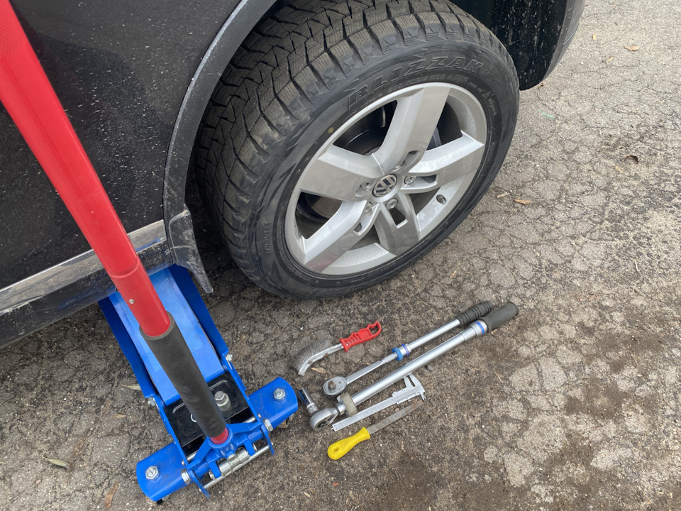

Юр, в этом вопросе самое главное не что и в каком порядке менять, а чтобы прокладка между рулем и сиденьем чувствовала себя безопасно. 😁

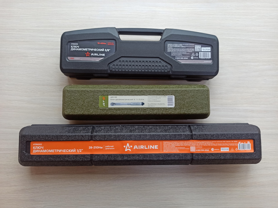

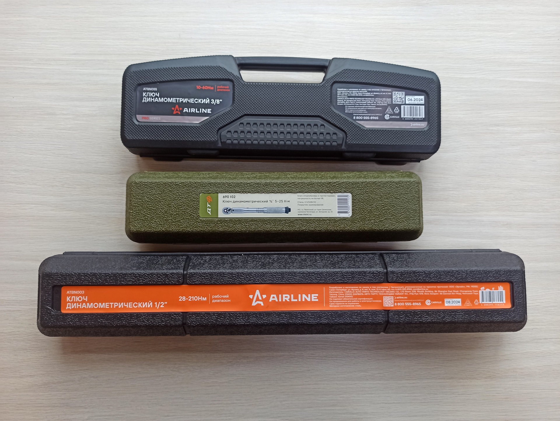

Вот по этой причине у меня, блин, аж 3 динамометрических ключа для возни с этим авто. 😁😁😁

Подкатной домкрат — пушка, тоже когда-нибудь обзаведусь таким)

К трем ключам и я не сразу пришел. 😂
Сначала купил для того, чтобы свечи менять, маленький 5-25.
Потом, понимая, что скоро начнется ходовка, тормоза и т. д., короче, под все остальное, купил большой 28-210.
Но при замене тяг стабилизатора выяснилось, что к верхним гайкам 45-сантиметровым ключом не сильно-то и подберешься, то в бачок омывателя упирается, то в подкрылок, ну прям мука была затянуть верхние гайки тяг стабилизатора. Это подтолкнуло к тому, чтобы заказать короткий (30 см) с усилием 10-60.
А сейчас просто беру тот которым удобнее ту или иную операцию сделать. С 45- сантиметровым на болтах направляек суппортов, я бы тоже прикурил)))
О маленьком динамике вспомнил, когда свечи менял. Да, он нужен, спору нет. Средний пока не требовался. Вся ходовка стоит заводская и никуда ещё не лазил. А если и потребуется ремонт пневмостоек, скорее всего обращусь к спецам. Все таки пневма немного сложнее пружин.🤔 А вот большой динамик постоянно использую при сезонной смене колес. У нас момент затяжки 180Nm. А так, как затяжка переднего суппорта предписана моментом 270Nm, сразу взял с расчетом и под эту работу. Стандартный динамометрический ключ до 210Nm под эту задачу не годится. А следующий размер идет уже до 340Nm. Выбор пал на KingTony с моментом от 60-340Nm. Цена, конечно, немного шокирует, но за качество готов платить.

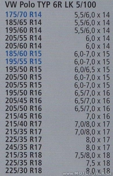

выкинуть 256 и поставить 288 — это самая правильная замена 256, сразу и улучшение тормозов
В этом случае еще и суппорта новые нужны будут, + 2 комплекта колесных дисков и 2 комплекта новой резины. Такого затратного апгрейда не планировал. У меня резина и диски 14-го радиуса
полоседану нужно минимум R15 )
))) Ну тут каждому свое. В моем случае R15 пока что дорого. К этому нужно идти постепенно. Сначала диски соответствующие взять, потом резину, ну а потом уже можно и все остальное махнуть. А то за раз можно и без штанов остаться. Комплект резины сейчас 20. Это 40 на резину, 25–30 на диски. На лето литье, на зиму штампы. Диски сами 288–10, ну и хз сколько за суппорта. тут прям так соточкой навскидку попахивает))
R15 не разденут, это не R19, R20 ))
😂 100%
sound4you
Хм😂 у меня только одна резина на 120 тянет
Ну так у вас и машина не 600 тыс новая в автосалоне стоила 🤣🤣🤣 Так же как и колеса явно не 14-15 радиуса. На 450 лексусе комплект лета в добрые времена за 200 стоил, чему тут удивляться.
Просто смысла вообще нет ни какого на машине весом чуть больше тонны и мотром на 90 кобыл вваливать 100-ку в замену тормозного диска и суппорта на чуть больший. Машина эта и так с 100 в 0 за 40 метров тормозит. На внедорожниках с учётом их массы тормоза как ни крути не дадут с 100-ни 40 метрового тормозного пути 🤗
Дадут 40м тормозного пути легко. Просто нужно правильные тормозилки ставить, а не дешманский Китай.🥴
x7xxx7x
наоборот перешел с 15 на 14
Это как перейти с литья на железо
ну вообще нет. с литья на литье. не люблю изоленту на дисках :)
это 60-55 профиль изолента ? )))
завод
185/60 R15
195/55 R15

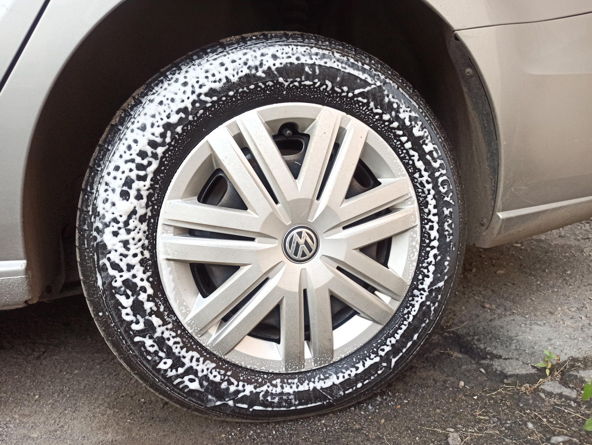

ну вот 205/70 14 меня прям устроит, думаю
Это же звиздец
Rom-51
конечно. на орловских ямах пробивается на раз.
два 15х диска уже выкинул
Где Вы так катаетесь в Орле, что диски выкидываете
Смотреть надо внимательно, а так можно и 13 ставить, с такой логикой
Ни одной ямы в Орле за 5 лет
каждые 10 метров — то колодец, то яма, то рельсы в небо. где вы там катаетесь в Орле…
x7xxx7x
завод
185/60 R15
195/55 R15
www.drive2.ru/b/2925341/
Правильнее в эльзе superetka.com/elsa/?marke…=rl&dokument_id=100399738
такую информацию смотреть прям по конкретной машине) На мою это выглядит вот так.
Rom-51
Тем более что длина окружности у 14-го и 15-го колес идентична. 😂
Да и 15 от 14 не сильно визуально отличаются, обычный размер, это не 16-е, которые прям издалека видно.
дело ж не только в размере колеса, но и в высоте резины
Длина окружности на колесах 14 и 15 радиуса одинаковая, соответственно, и высота колеса тоже. Разное там соотношение высот диска и резины. Высота резины, на 14х — 70% к ширине, на 15-ых — 60 и 55
да, кэп :)
😂 Так это и так понятно. Но, на мой взгляд, замена 14-х суппортов на 15-е ради установки 15-х колес — ну такое себе мероприятие, нецелесообразное, в общем)
согласен
sound4you
195/65/15)))
175/70 r14 😁
GLYMA
195/65/15)))
Оно же подальше. Вообще ни какой разницы если не присматриваться 😁
Тоже давно уже закупился дисками и колодками . А как определить оригинальный ли диск стоит ?
Не задавался таким вопросом, я первых хозяин этого авто. Так что в оригинальности у меня сомнений нет, т.к. до этого они не менялись. А так я думаю так же как и на ступице на диске есть где-то маркировка, скорее всего под слоем ржи в месте где он к колесному лиску прилегает… Честно не разглядывал пока еще пристально старые диски.
Лимит толщины дика указан с запасом. Я бы ездил до конца колодок (которые жалко менять было) и потом все разом сменил.

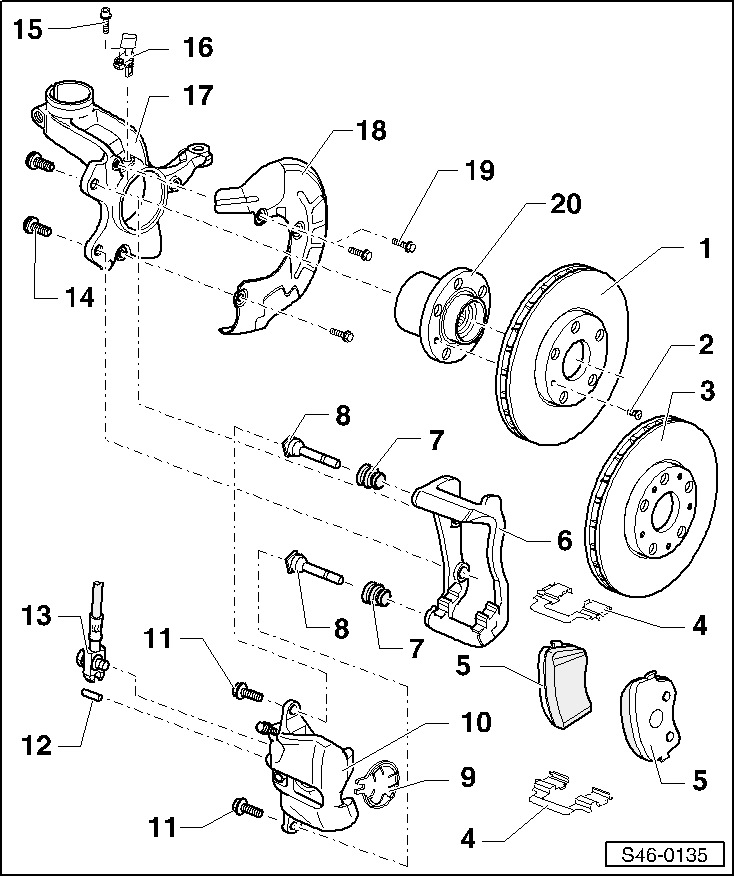

Если бы не гадская бракованная скобка колодки, установленная с завода, в которой колодка клинила, то мне бы дисков на 3 комплекта колодок как раз хватило. А так водительский диск 19 мм, пассажирский диск 20,5.
Прям интересно стало, что за гадская скоба?
Железка под номером 4, которая в рамку суппорта ставится и в которую ставится колодка. Сильно колодку зажимало. Я уж думал суппорт менять, по поменял эти железки и жор водительского диска и колодок прекратился.
Когда колодки ставили же видели, что колодка туго ходит? Надо было под скобой почистить. На худой конец напильник никто не отменял…
Под скобками все вычищалось при каждой замене.
Я эти "постельки" чищу, смазываю и регулирую посадку колодок в них подгибом-разгибом каждый сезон перобувки. И благодаря этому в том числе износ колодок равномерный

Колодкам я не изменяю, Sangsin, а диски Бошевские.
До толщины 19 мм осталось 0,5 мм.
Мне сансин не понравились на них тысяч 35-40 проехал в сочетании с заводскими дисками, не всегда ведут себе предсказуемо. В переходных температурах давали очень разный тормозной путь и информативность
А мне нормально зашли. Сейчас 40 т.км на них прошел, еще половина осталась.
