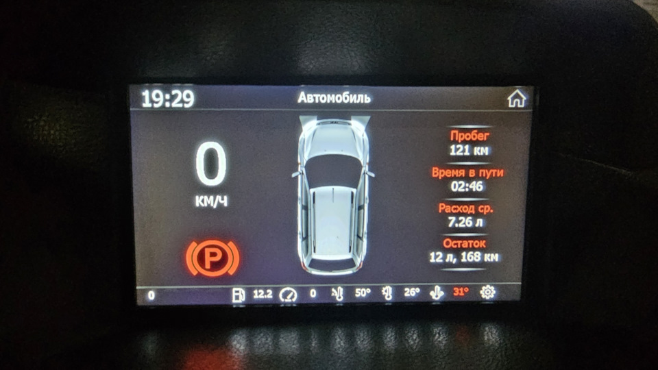

8. Приложение Мотор: чтение, показ, расшифровка ошибок двигателя, сброс ошибок ABS АКПП SRS, ручное и автоматическое управления вентиляторами двигателя, управление оборотами холостого хода на стоящем автомобиле. Просмотр диагностических параметров двигателя.
9. Приложение Автомобиль: показ состояния дверей, фар, поворотников, стоп-сигналов, обогревов стекол в виде анимации. Предупреждение о включении/выключении фар. Напоминание о включенном обогреве заднего стекла.

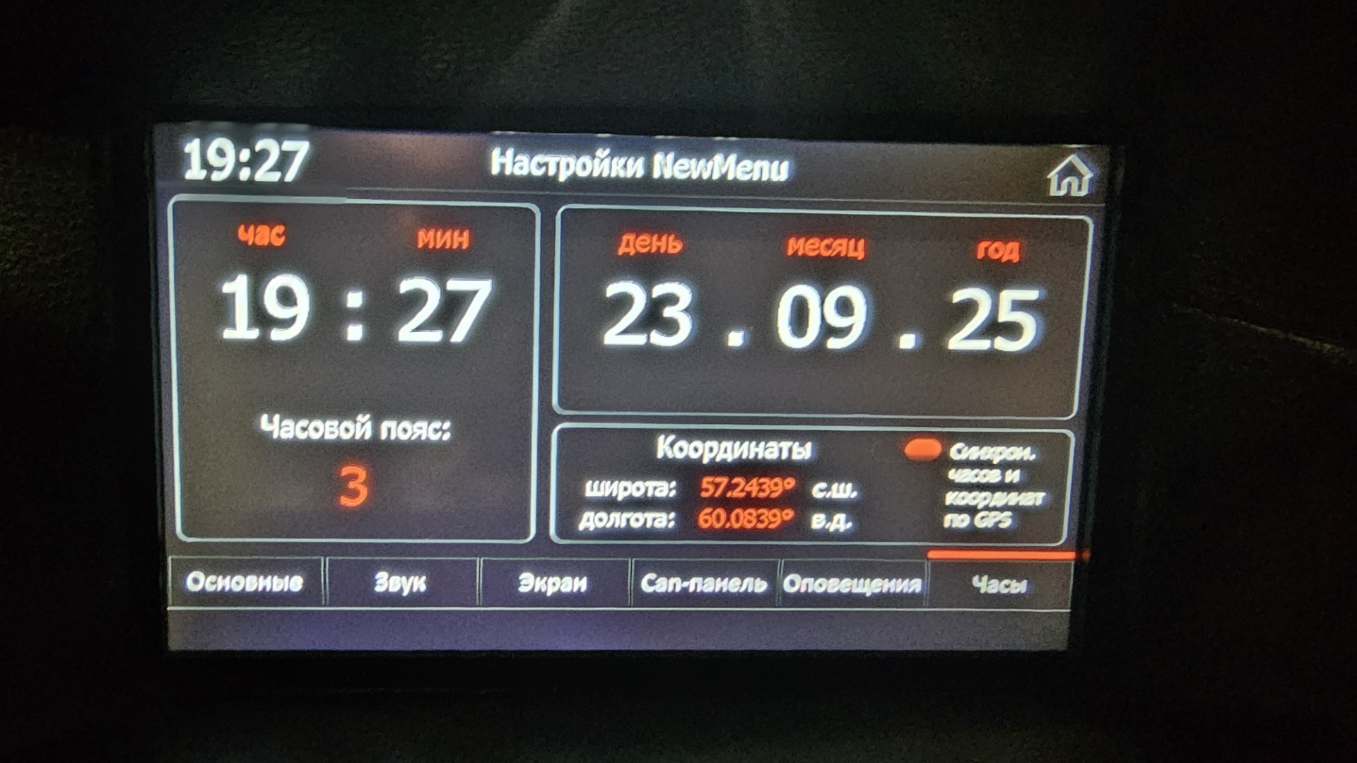

18. Синхронизация времени и координат по GPS.

Тут вместо калины универсал, выбери Приору седан)

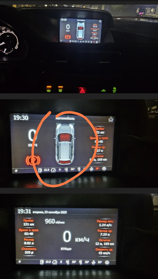

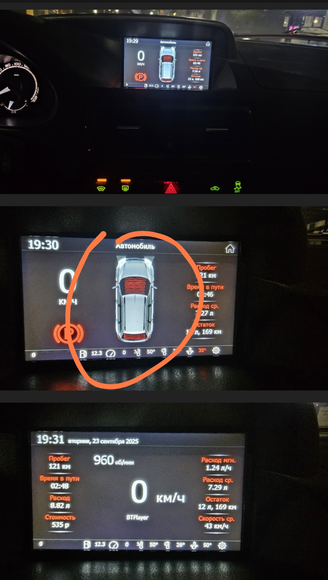

Я сделал по позже 😄😄 скинул на флешку оформление и поменял
вот это уже более похоже на космолет 🤭👍
