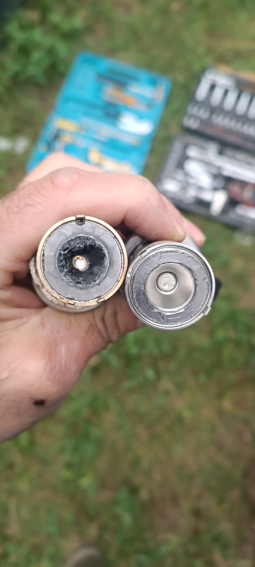

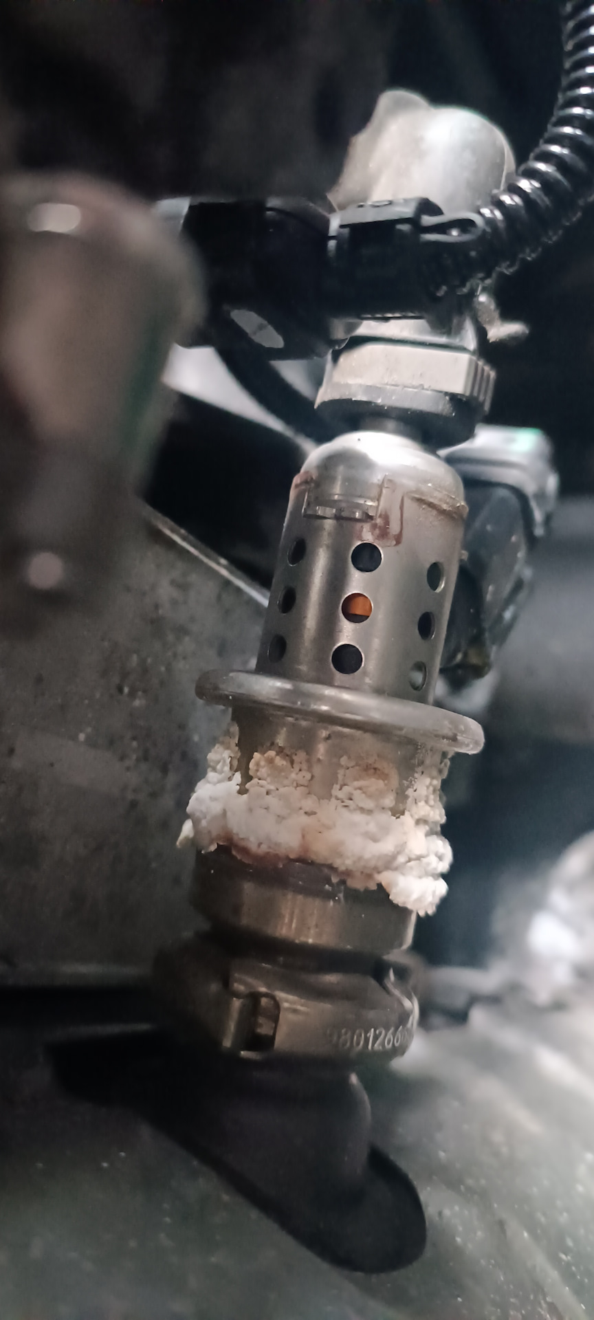

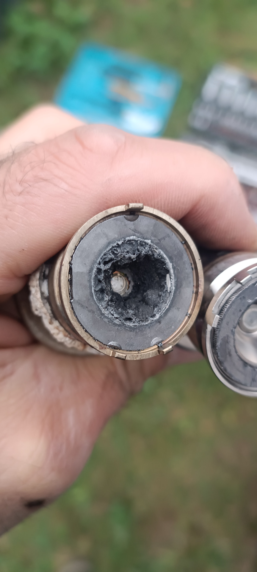

Не так давно заметил, что на форсунке adblue очень много кристаллизации мочевины…

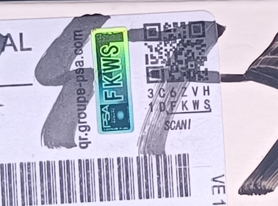

… прикупив новую форсунку, якобы с ЕС, что мне мало верится, …

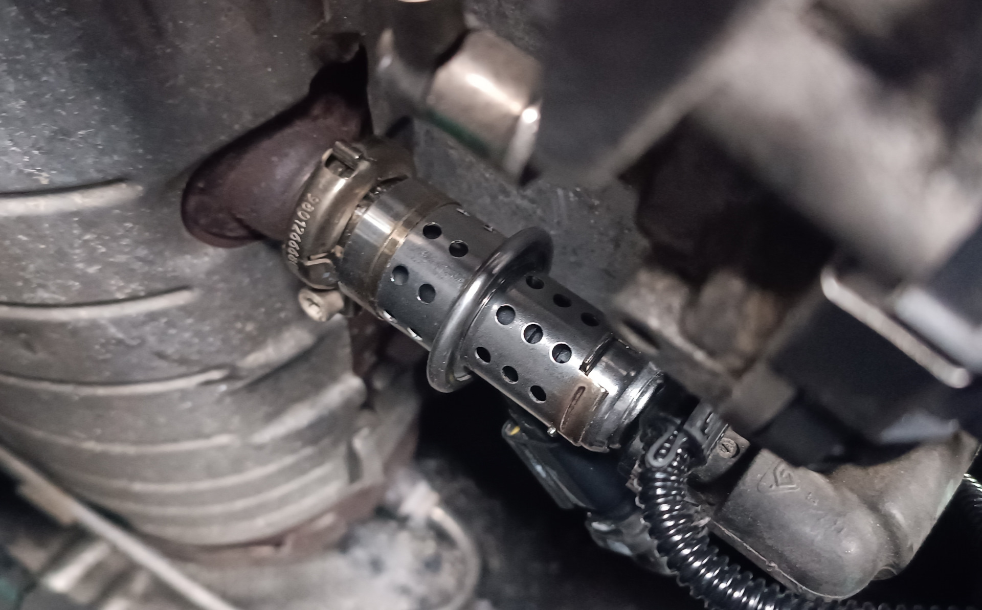

… и пошел менять это все дело, мороки не очень много, но надо иметь ловкие руки. Снятие форсунки заняло минут 5…

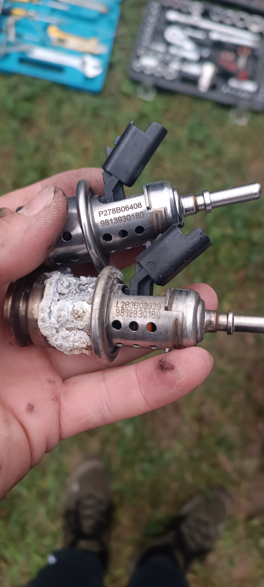

…ват они для сравнения…

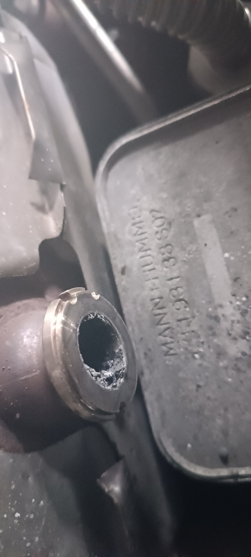

…посадочное гнездо, отверстие для впрыска было тоже немного забито, пришлось чистить…

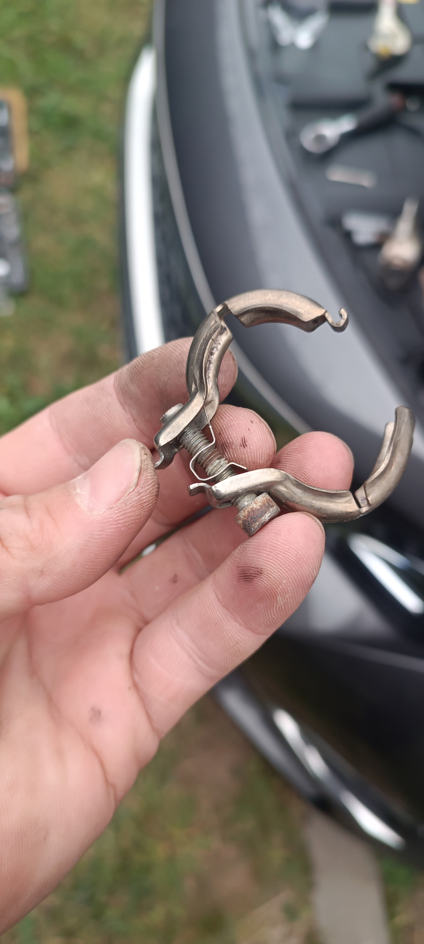

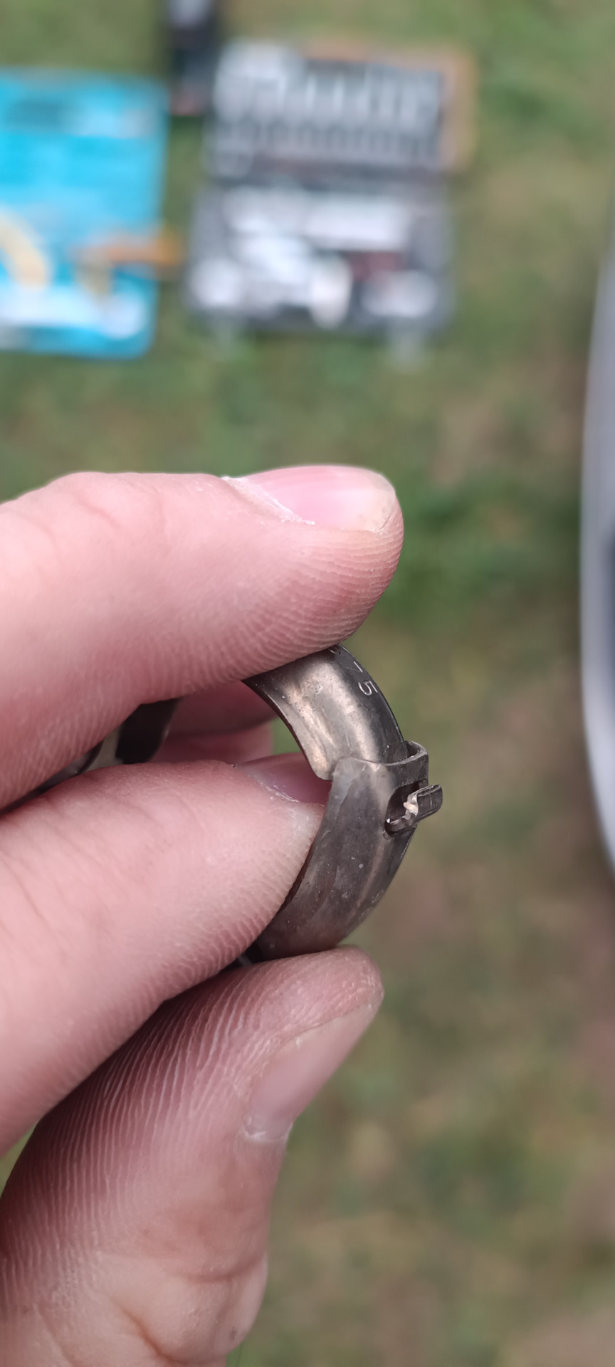

При установке новой гемора много не было, как подсказка с хомутиком, сначала его скрепил болтом, штатным, вот так…
…после чего надел на форсунку, которая была выставлена в посадочное гнездо и надел замки с верху, а потом с низу и защелкнул его…
Как на картинке.

Коробка оригинал, почему бы не проверить код и не удостовериться в том что оригинальная запчасть?
Код не пробивается, ни одна запчасть с наших магазинов не хочет биться, а картинка (ее код) из интернета людой запчасти ЕС пробивается
Очень странно, я брал постель оригинал, себе и товарищу, все пробивается.прокладку под сливную пробку АКПП брал, тоже пробивается…
Если не сложно глянь сам, отпишись, интересно мне очень-очень стало

Не видно в чём причина протечки?
Конечно ее не видно, все в налете карбомида, но по внешнему виду сопло для распыления карбомида они возможно не забиты сильно были. Но что есть то есть
