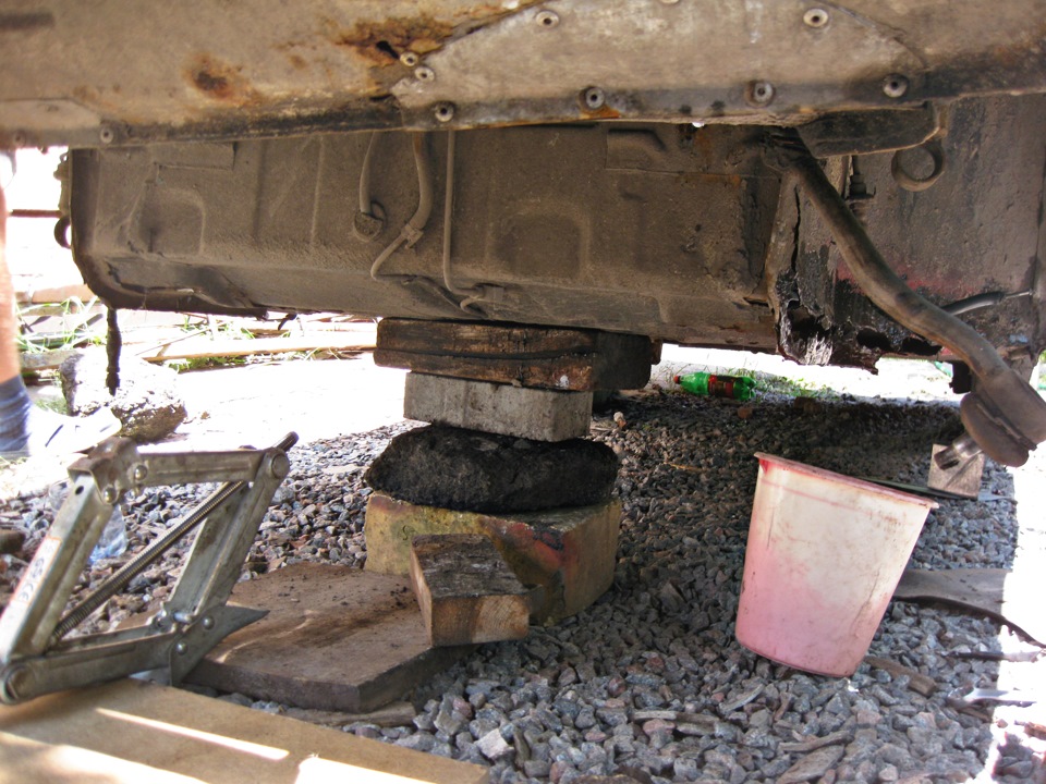

Вот и пришло время занижать автомобиль.Было много проблем на всё же заз стал ниже)
Первым делом сняли торсион так как он не давал машине опустится.
Для того чтоб машина опустилась надо было прокрутить торсион. Для этого надо разрезать балку и провернуть торсион в данном случае мы повернули на 3 смАккуратность шва сварки не важна главное качествено и крепко

ты только трубу режешь или сам тарсион тоже? как дорогу держит?
торсіон тримає ричаги вкупі, шоб колеса не розїхалися.торсіони різати не можна.
